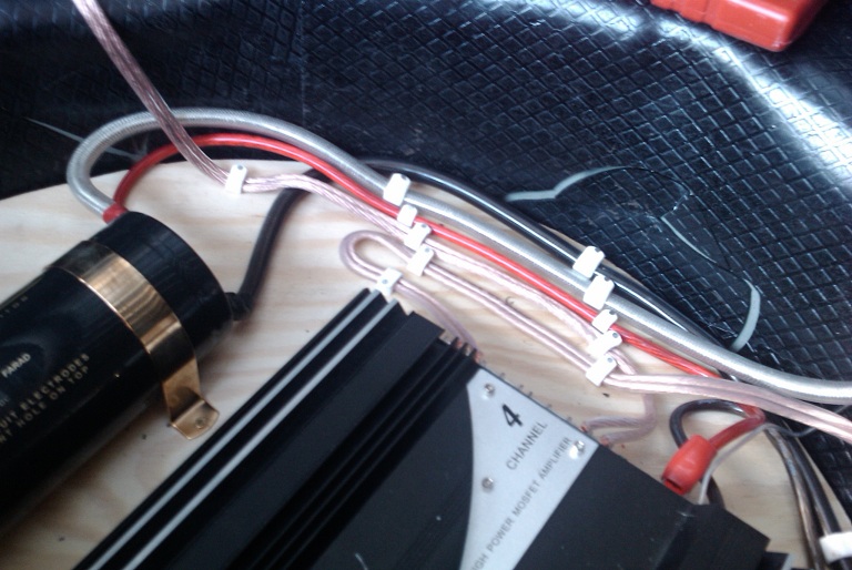

    Tror jeg aldri har vert så effektiv som idag før. Har fått gjort masse! og endelig fått både motivasjonen og humøret angående prosjektet opp!
    Noe gjenstår, men er på god vei!

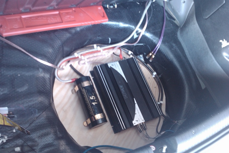

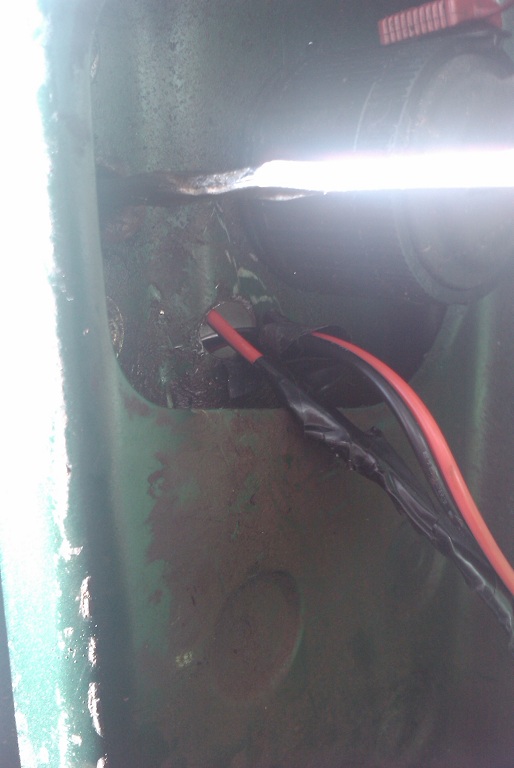

    Her ser dere mitt egetlagde Jordingspunkt i enden av brønnen!
    Det som gjenstår er :
    Sette toppplata på (som skal være over brønnen. og feste monoblokka til der!
    feste delefilterene og koble til.
    Lade opp kondensatoren .
    Koble Remote til sigarettenner + 'en. (har fått tips av bilstereo kyndig at dette er lurt vis man ikke har relè?)
    Er dette brukbart og gjøre ? (skal jo oppgradere forsterkerne med tiden)
    Lage hull i de originale dørtrekket til 5.25'en. (derfor de ikke er på på bilde)
    The Big 3 mangler enda da jeg måtte bare få bilen igang igjen og hadde svært dårlig tid. men ledningene og alt er klart til og sette i ! (53mm2 LIB)
    Så satser på at alt er oppe og går imorgen !
    Tips og innvendinger er altid velkommne! jeg er ikke hårsår ! så ikke vær redd ! Er selv fornøyd ! mitt første bygg i bil

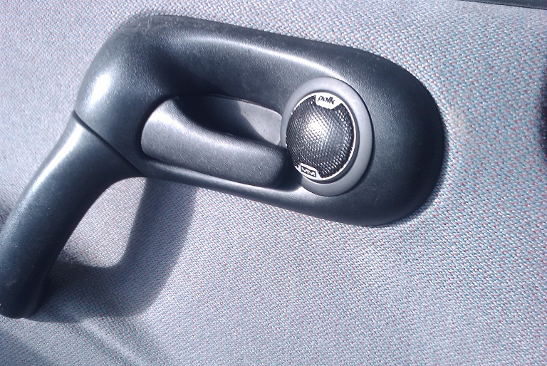

      Artig plassering av diskant? Hvordan funker det lydmessig, eller har du ikke fått hørt på det ennå?
      • #48
        Har ikke hørt det enda ! :P men det er original plasseringen. var en pitteliten diskant der før, så blir spennende!

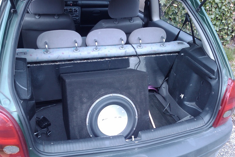

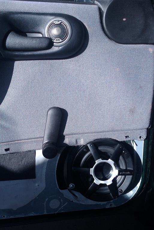

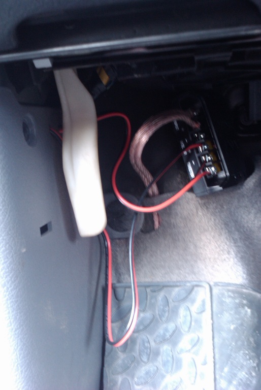

              Da var anlegget montert og jeg har LYD!!
              Og det ble overraskende bra ! Polkene svinger seg godt allerede fra første sekund!

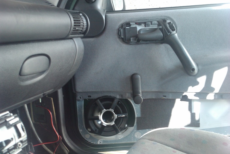

              Delefiltetrene er gjemt under dash.

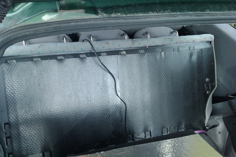

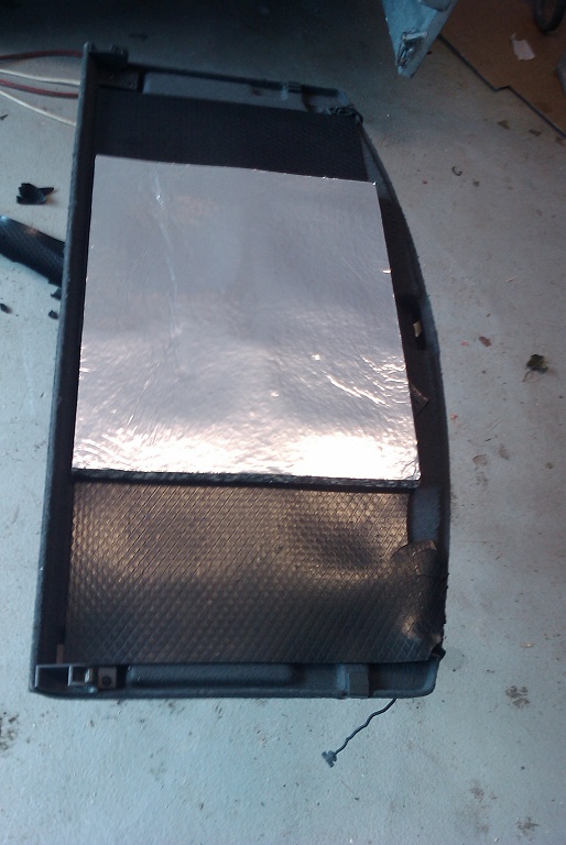

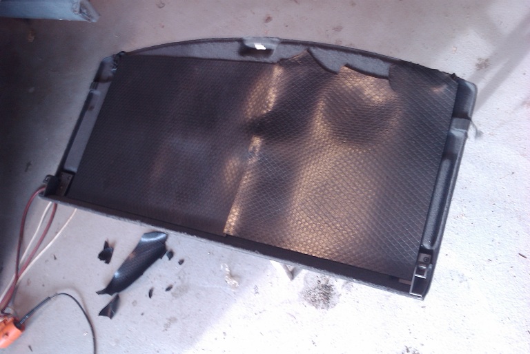

              Demping av seteryggen!

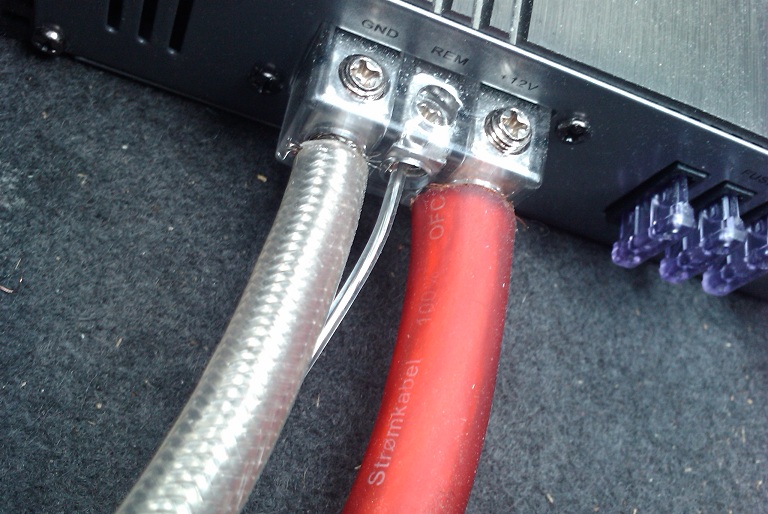

              Det ble 53mm2 til Blokka!

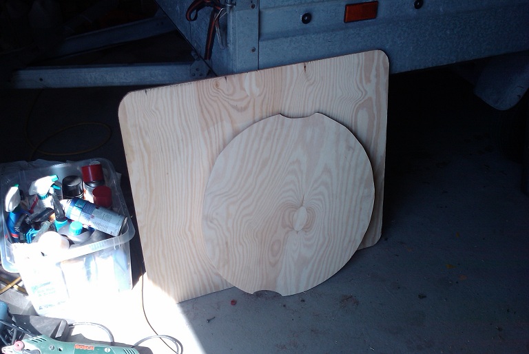

                            skal snart lage om bunnplata som er over hjulbrønnen også med hengsler. slik at jeg kan lett få tilgang til 4 kanaleren . nå må jeg løfte ut hele plata for og se nedi. og ta ut subben. sykt tungvindt!
                            tenker da og dele den eksisterende plata i 2 . slik at jeg kan løfte den siden med monoblokka på opp.

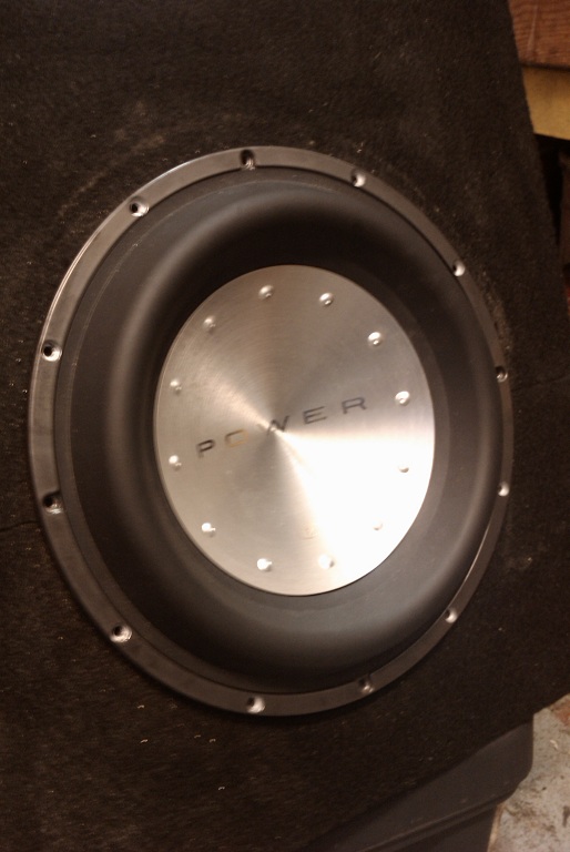

                              Liten update.

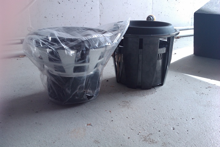

                              Satte den i samme kasse som jeg har hatt T2'en i. (47 Liter) . koblet i 2 ohm.
                              første inntrykket er MYE finere bass! mye tightere! så er svært fornøyd allerede!
                              Skal bygge litt om baki. teste litt forkjelligt. får ikke gjort så mye før jeg går av til fri.
                              kommer bilder osv når jeg har fått gjort noe.

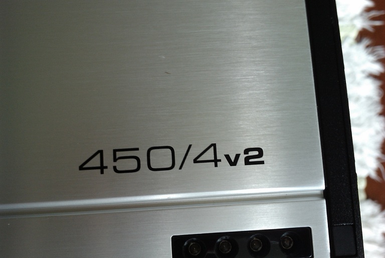

                                Er i gang med ombygging i bagasjerommet. men har ingenting og vise frem på bilder enda. (har ribbet hele igjen og såvidt begynt.)

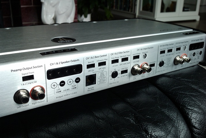

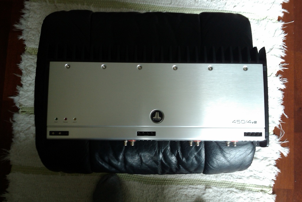

                                men fikk en fin liten pakke i posten idag!
                                en liten drøm for meg !
                                Jepps. En JL Audio 450/4v2
                                Nå er det ut i bilen og teste!
