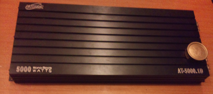

        Atomic 5000.1 på plass.

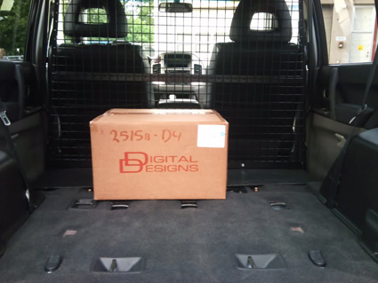

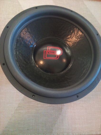

        2 stk DD 2515 på plass.
        Pakken med silent coat ligger klar til henting. Byggingen kan med andre ord snart begynne. Jeg merker meg at eltek ikke har noen gode verdier for subwooferne mine på siden sin. Av den grunn søker jeg inspill til kasse og port. Anbefalt volum var 113l pr element, så det blir et monster i bagasjerommet og det liker vi! Noen som har brukt disse elementene og kan si noe om portstørrelse?

                Skal ha dette i bilen selv. Koblet opp i demoracket så lenge og lyden er ikke værst. Høyt spiller det og (naboene kommer vel til å hate meg) Tilfeldigvis er en DD2515 koblet opp og Hotel California ble ikke noe skuffelse

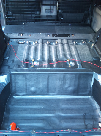

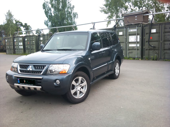

                  Anyways; her er bilen og litt av det som skal inn i den... Har fått startet såvidt på litt demping, men klarer ikke å komme til de #$§%*@ ... fordømte hjulbuene som er gjemt bak verdens mest kranglete paneler!
                    Ville strengt tatt hatt større batteri isteden tror jeg.44a er ikke mye når du har en 5kw monoblokk....
                        Absolutt, det vil nok lønne seg om jeg skal få utnytta forsterkeren. Det står på planen og kommer etterhvert. Ikke skjedd så mye nytt i bygginga enda. Holder på å spille inn elementene litt. Har kobla opp ett element om gangen på en 600w rms forsterker hjemme med passivt lowpass delefilter for å få spilt flest mulig timer.
                          Ville tatt ny dynamo før batteri.
                          Forsterkern henter strøm rett ifra dynamoen, og når den ikke klarer og gi forsterkern nok strøm, går den på batteriet.

                              hvis den leverer 5000w i 1 ohm å spenningen i bilen ligger på rundt 13,5 så vill den dra 384,61 A de sekundene den leverer det . å jo lavere volt jo høyere amper som igjen fører til mye varme som så nor den er på rundt 12 v drar den 416 A lavere en det så er det fare for att noe brenner seg ...
                              Mye støm er viktig skal den gi det den lover stoor dynamo / fler batterier
