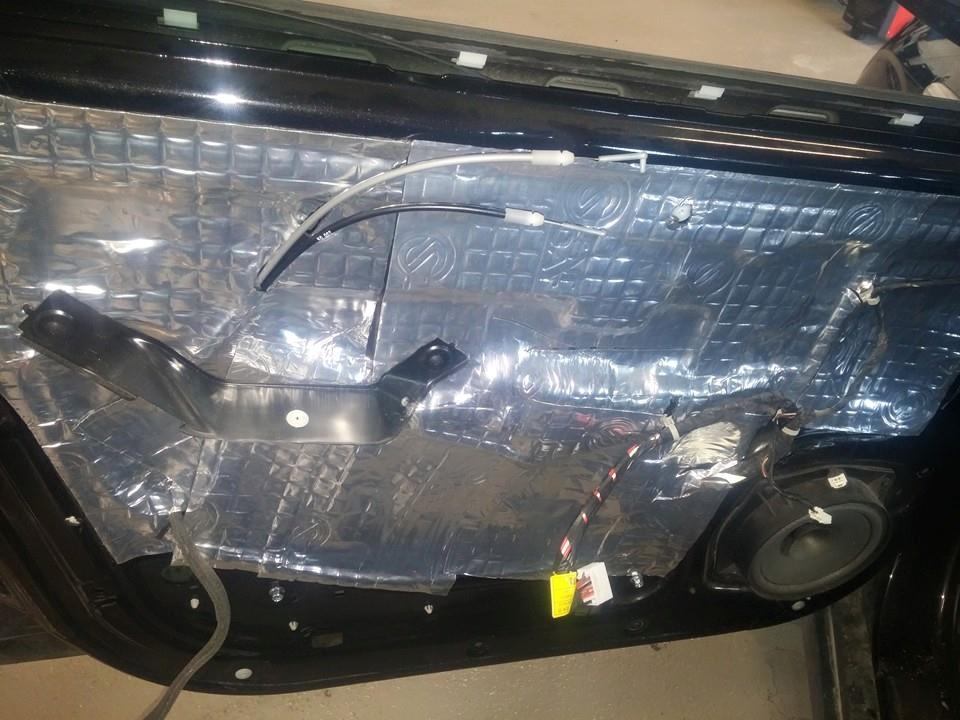

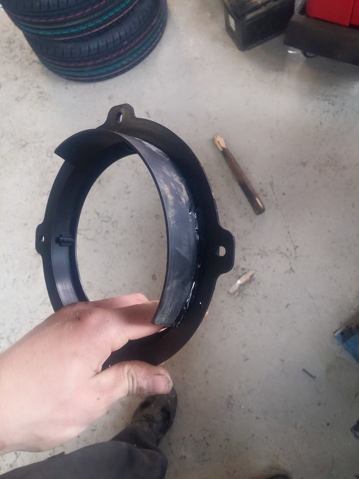

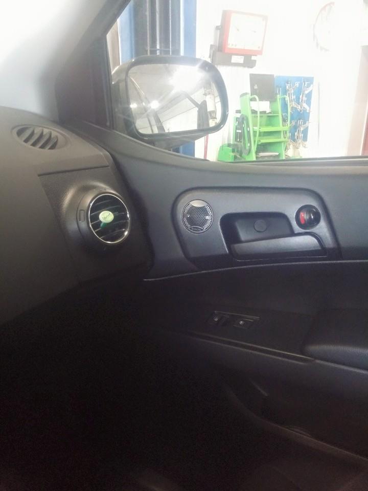

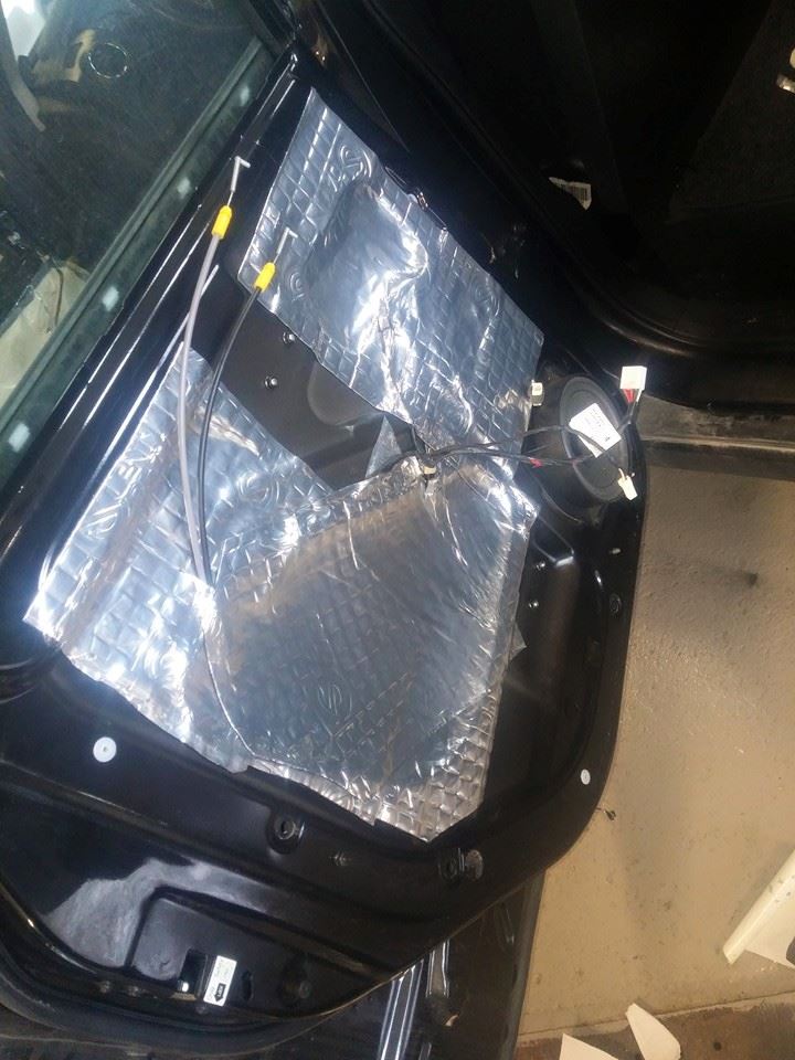

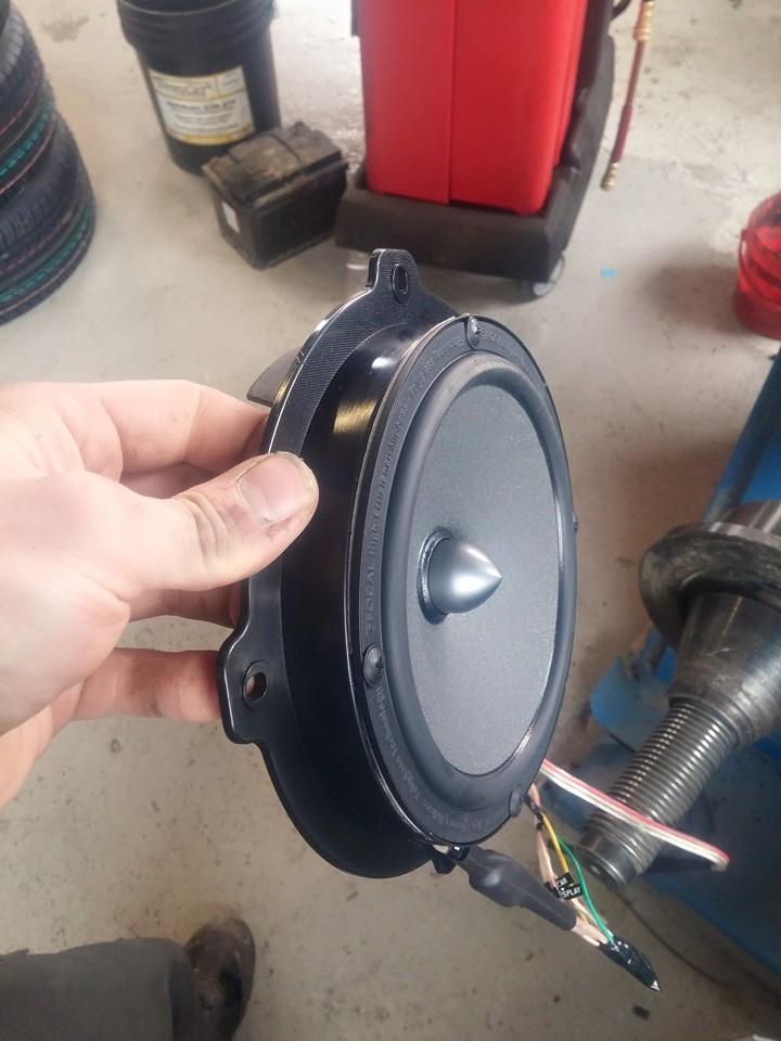

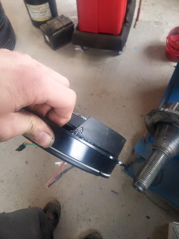

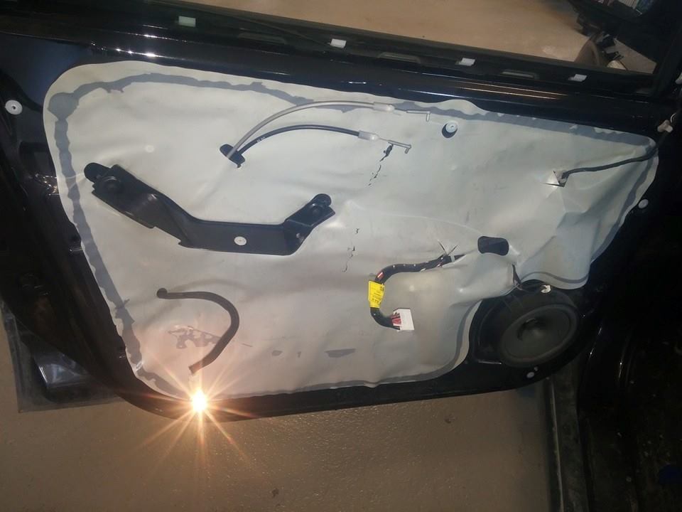

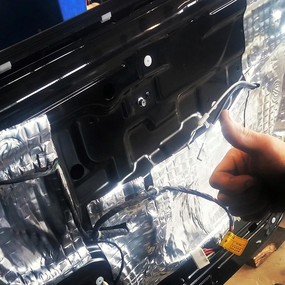

              monterte Frontsett (kunde selv som skaffet frontsett og adaptere) og lyddempet alle 4 dørene! (Silent Coat fra Bilstereosenteret er brukt)
              fantes ikke Adaptere til denne , så fant en hyundai adapter som passa, men manglet den "hetta" over magneten så kapp å lim fra den gamle!
              og disse kan ikke ha en midbass som er dypere enn 5cm total , for da tucher det ruta

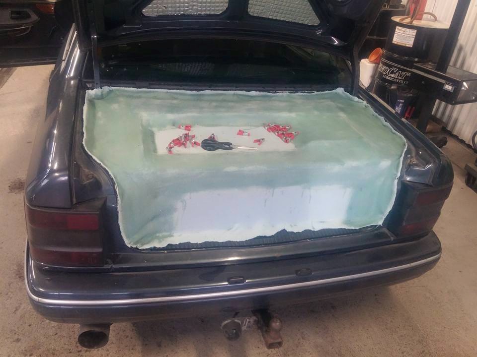

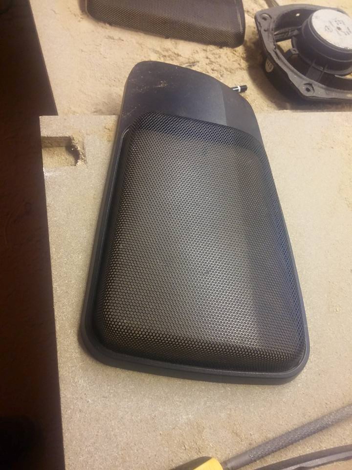

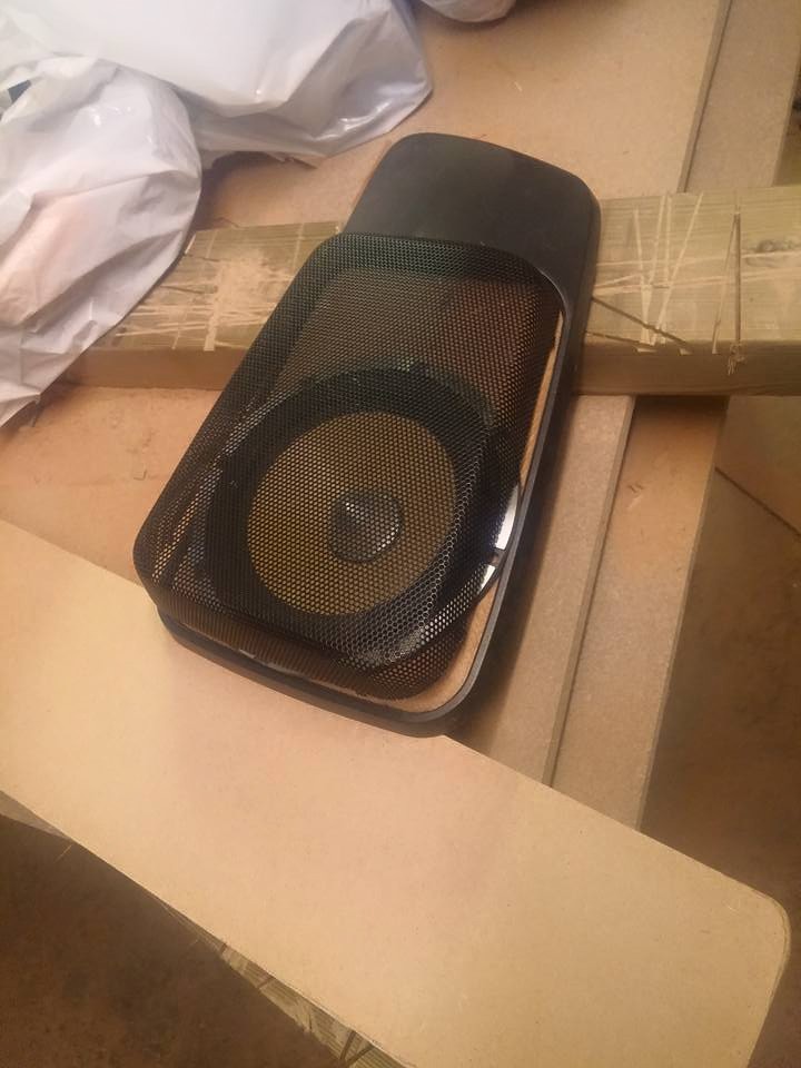

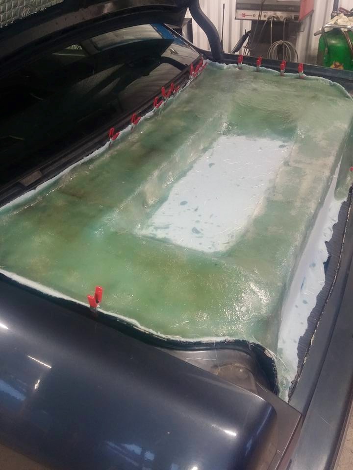

              • da var det å få laget deksel i bagasjerommet, men har tatt det ut.. for å kansje lage utseende litt anderledes.. hater glassfiber å polyester

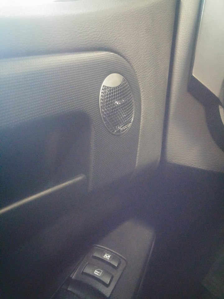

                så bygge om til 6.5" i hatthylla, bare fjerne litt gitter å få montert de fast! må gjøre det man ikke har gjort før.
                blir kansje brukt Focal Krx2

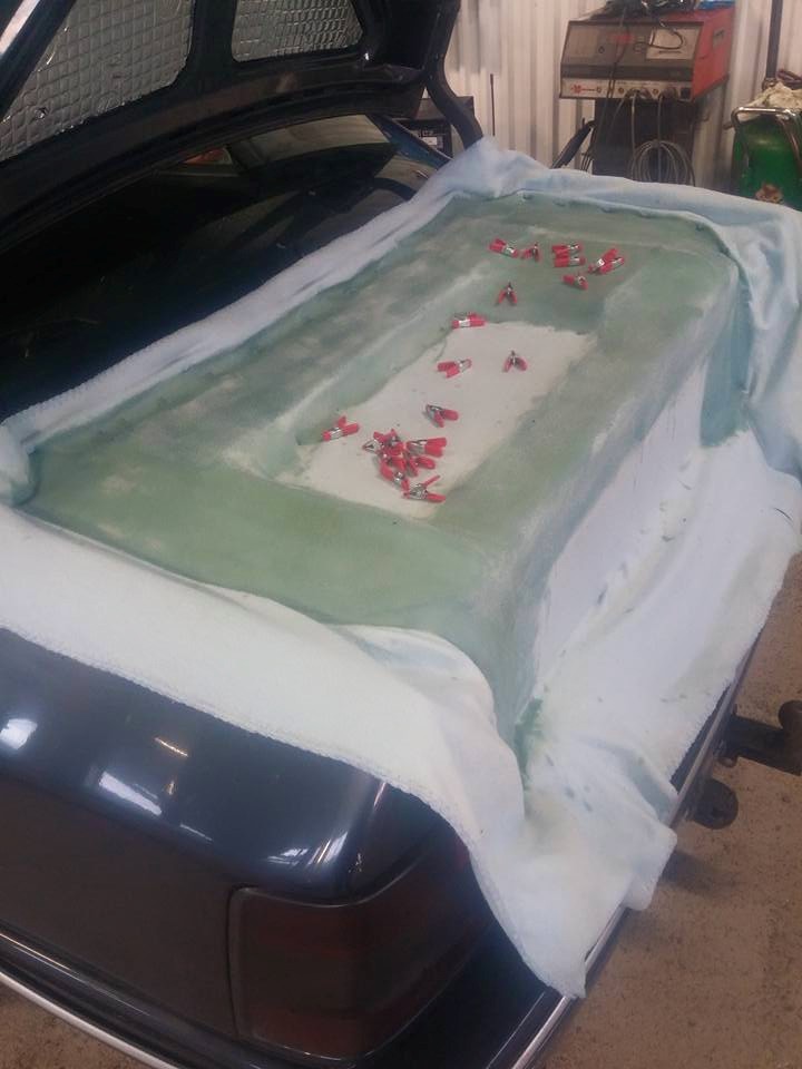

                  så ble dekselet baki bilen skrota ! andre planer!

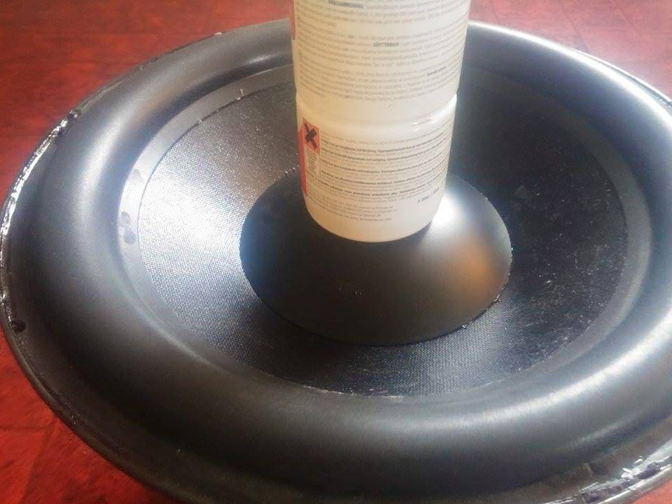

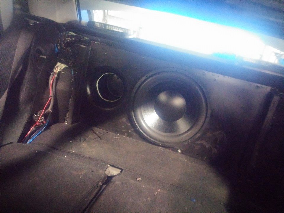

                  woopwoop! så da ble det montert "ny" sub og finjustert effekten av forsterkern!
                  så nå leverer den 3500W på musikk, litt varmgang blir det på en 3" coil , men såppas må de være!
                  å så ble tuninga senket til 35hz .

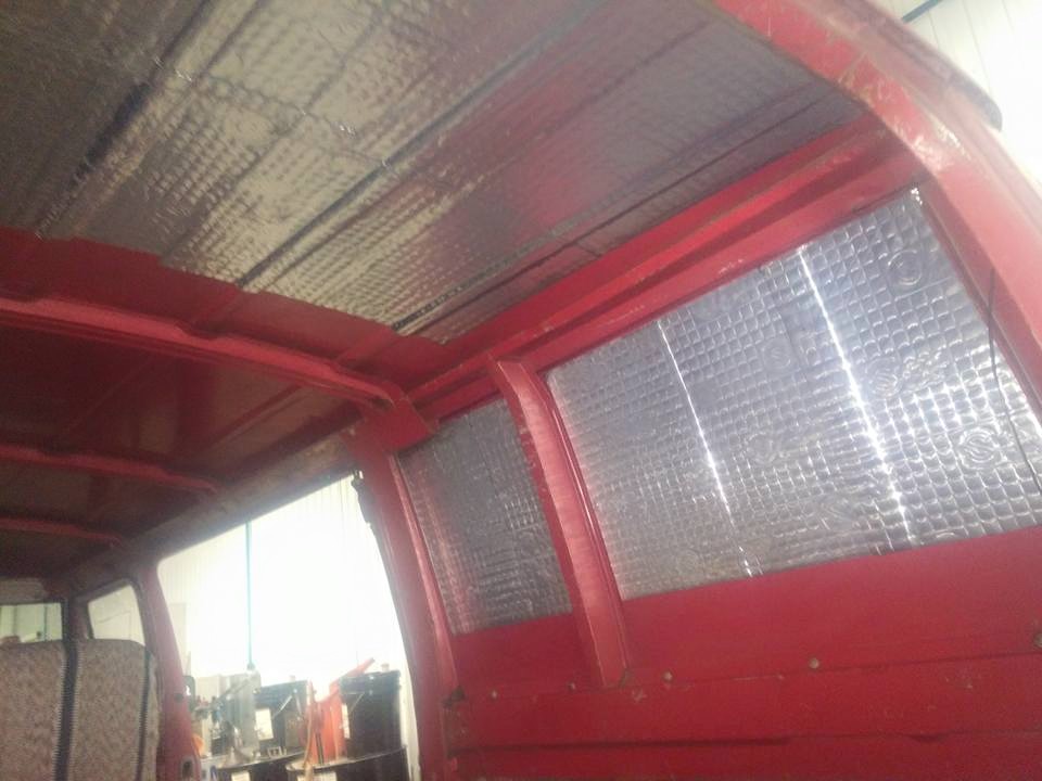

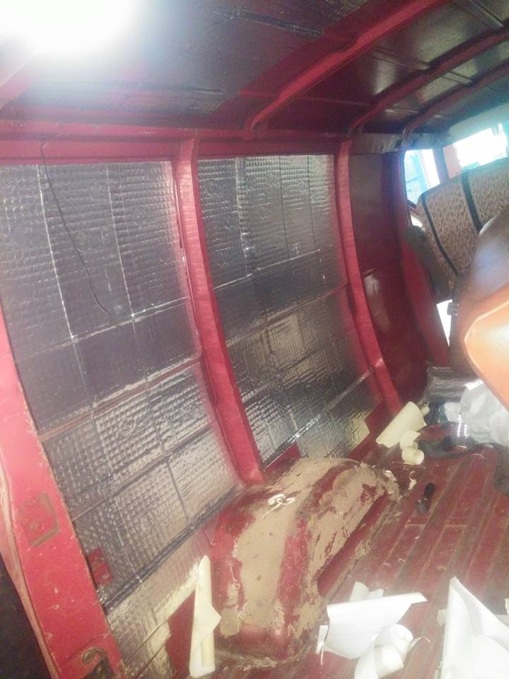

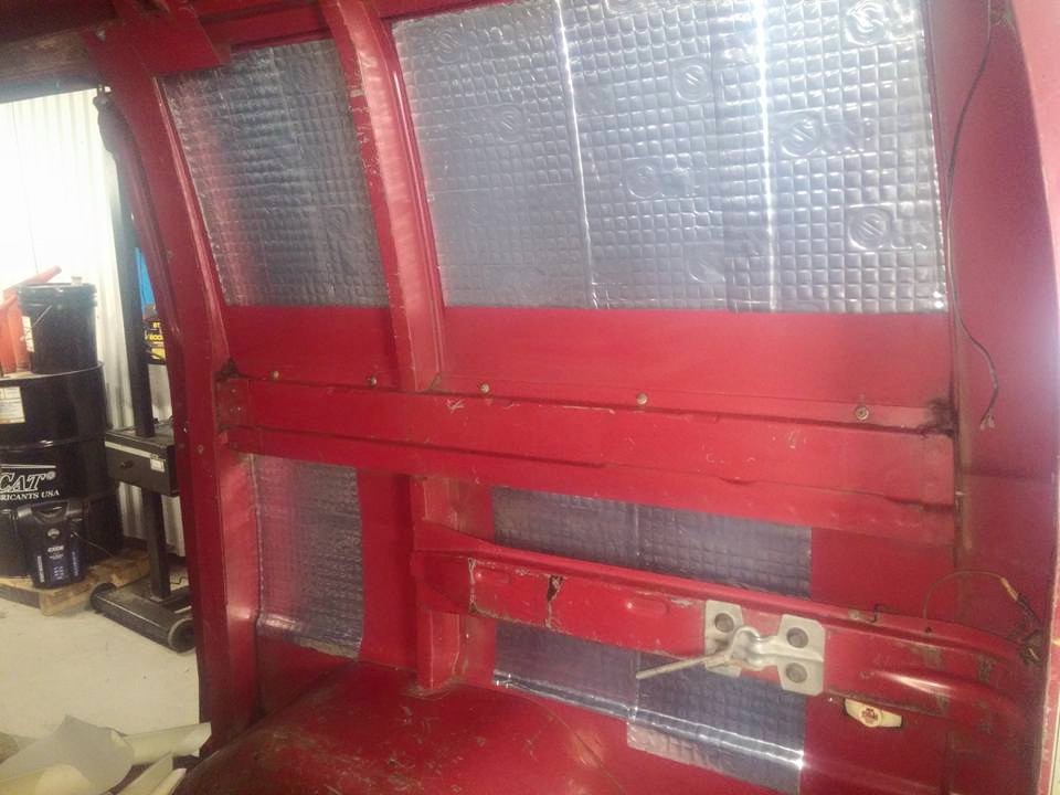

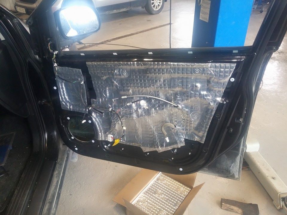

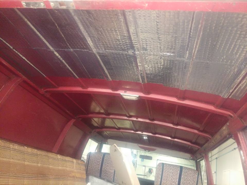

                  • tar litt tid å legge matter :S stooore flater

                      • Allt skal lyddempes mn gulv blir sist.. Pga må få på lister rundt dør'er så de ikke lekker inn vann som kan samle seg under
                        • Ser ut til å ha plass til en grei vegg i den bilen der!!! Har du bestemt deg for hva utstyr og hvilken kasse du skal bygge? Hadde vært gøy med et ekstremt bygg på dette forumet, gir inspirasjon til meg og sikkert flere andre.
                          Men om du skal bygge vegg, hvorfor lyddemper du veggene, gulv og alt? Ser frem til flere oppdateringer her
                          • Lurer på det samme, jeg ville konsentrert mesteparten av dempinga til den delen foran veggen somd du ska ha trykk i. Om veggen er tett vil ikke karrosseri bak baffel vibrere noe særlig, men kult blir det uansett! Alltid moro med litt stort.
                            • har engentli ikke kommet helt i havn med hva som skal inn osv , dollarkursen setter vell en liten demper på evnt utstyr (BARE 6T i pakninger rundt dører/ruter osv)...........
                              allt blir dempet skikkelig, da det ikke skal kuttes noen snarveier med dette bygget
                              bruker heller xantall tusen i dempematter for å få bilen så dempet som mulig, enn at det blir risting i utvendig karosseri!
                              vekt spiller ingenrolle, da det er 5L v8 som man kan trimme senere
                              hvilken type kasse vet jeg ikke enda, vegg,clamshell,horn, osv osv . neste år så får vi se !
                              i år blir det å fixe skilt og ting for å få den tett for vann/lyd først
