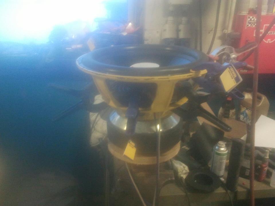

        ja må vell bare gi gass!
        men man må ta seg god tid å her skal det ikke gjøres noen feil hehe!
        bruker ark som shims siden den plastikken shimsen som var med er for tykk.
        mn håper det blir bra anyway, er 3 stk ark som shims , ikke tykt de alltså..
        er sikkert noen men koster jo litt,,

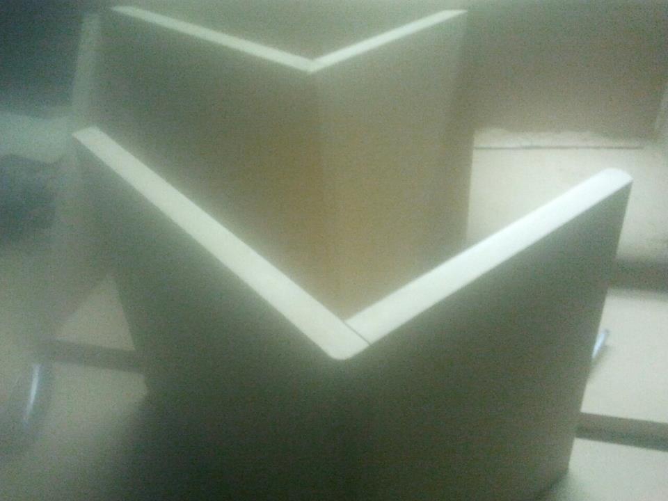

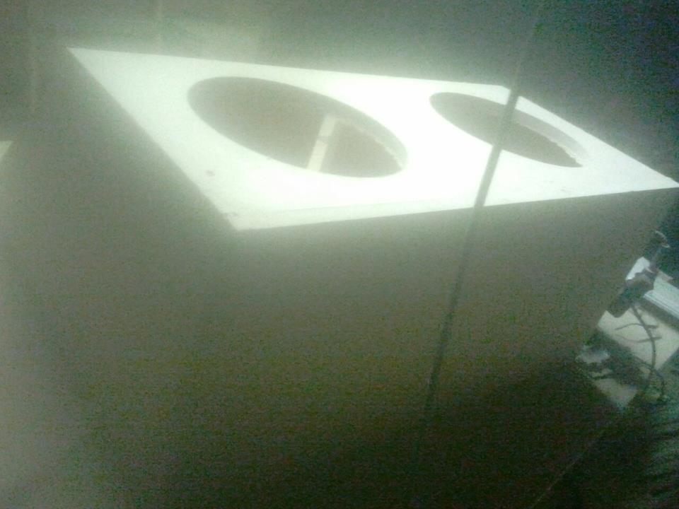

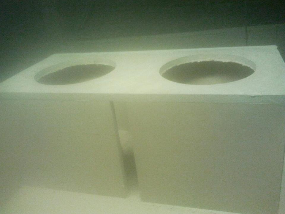

          Kasse jeg lager til 2x12" Jbl P1222
          skal brukes til normal musikk lytting, i en opel astra .
          dårlige bilder, mn sånn er det når tlf detter av taket på en bil i 60km/t og rutsjer bortover assfalten!

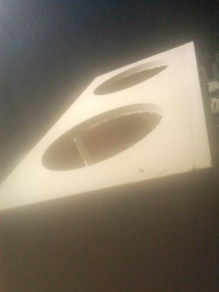

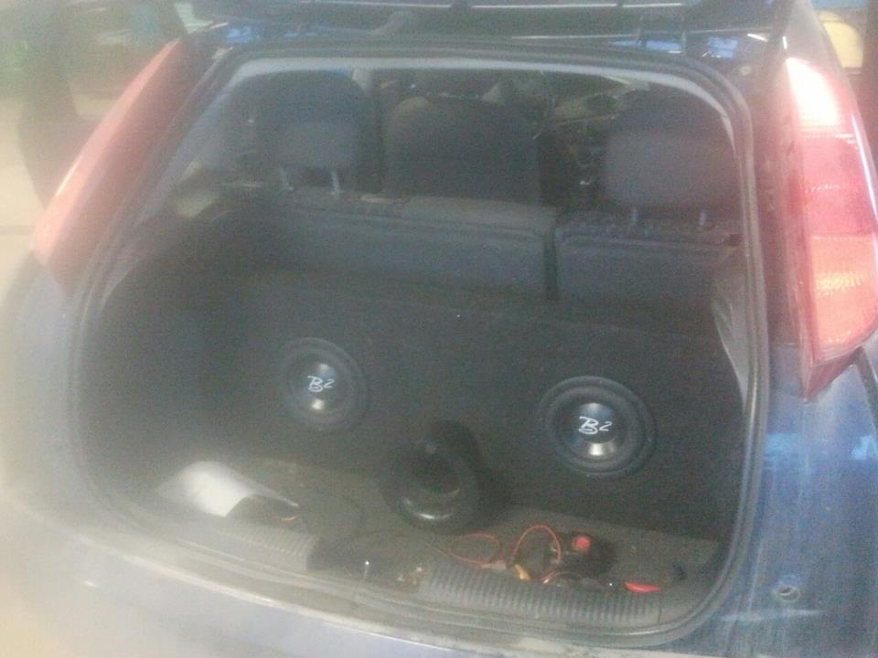

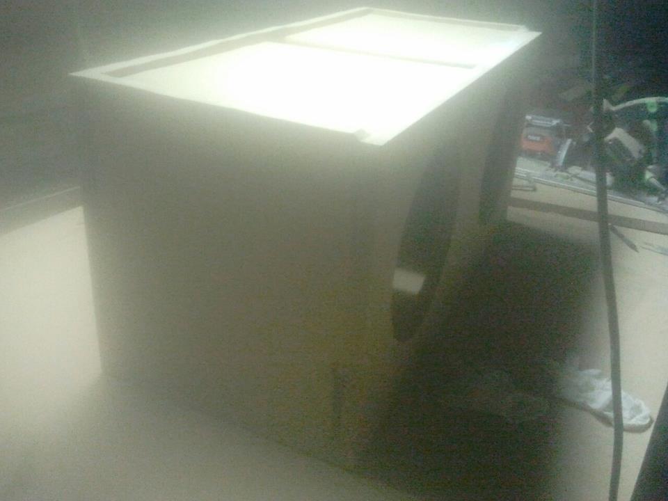

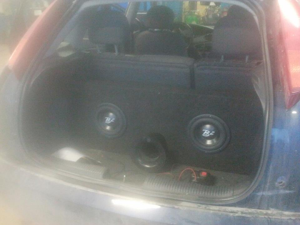

            og 2 bilder av b2 audio es8" i en focus
            mn blir å lage ny kasse siden de es8" klarte å få kassen til å flexe så skjøtene gikk opp iliminga! rå saker disse subbene!

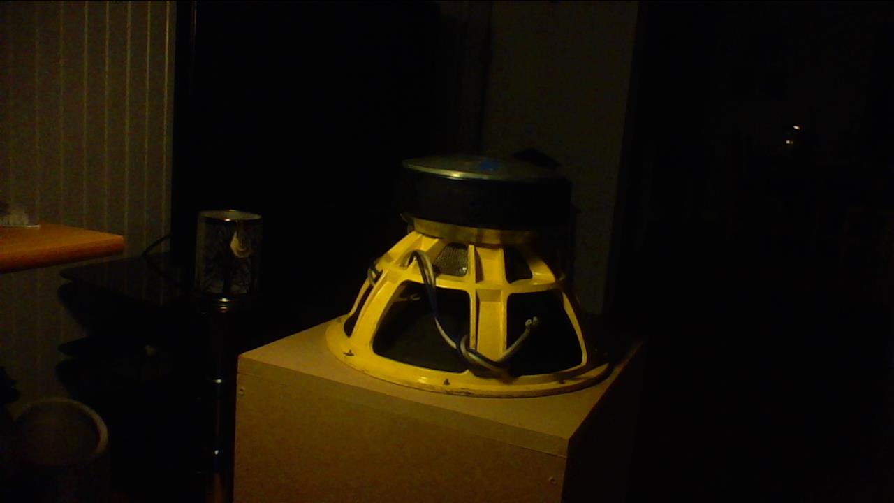

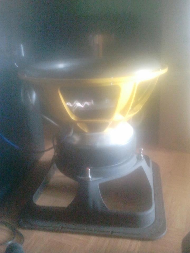

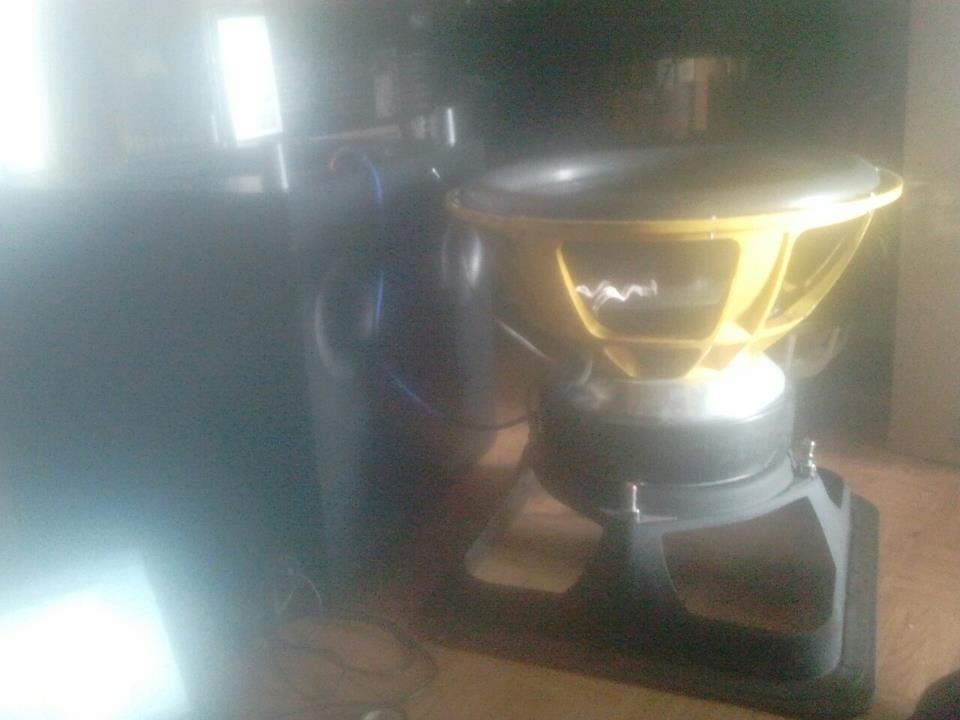

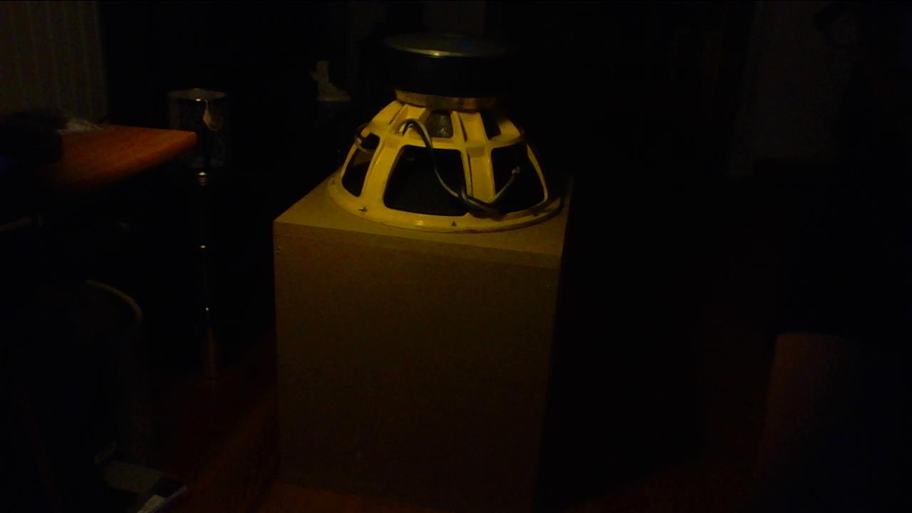

                da er den reconet og står for oppmjukning! 100-20hz sweep
                legger med bilder.. kommer en video å
                kan en admin bytte navn på tråden?
                til Team HLS Prosjekttråd

                      Den XXX'en er kanskje forumets "sluttyest" sub :P Har vært en del eiere på den :P
                      Re audio`n?? er bare magneten igjen av den orginalen nå :P blir jo 18" av den
                      vill tro det har vært noen eiere på alle subbene jeg har kjøpt opp! hehe..
                      tråden inn til spolen hadde fått for mye effekt , derfor hadde ene tilkoblingen røket på xxx`n

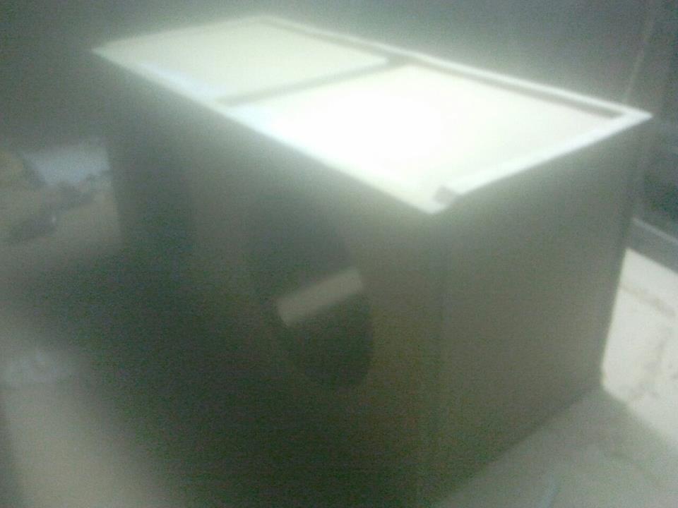

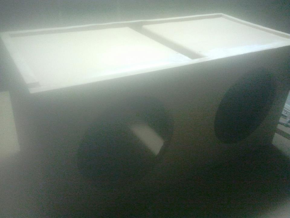

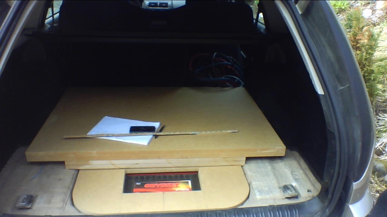

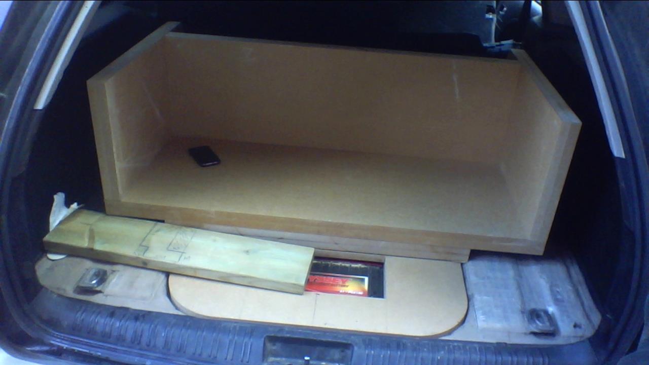

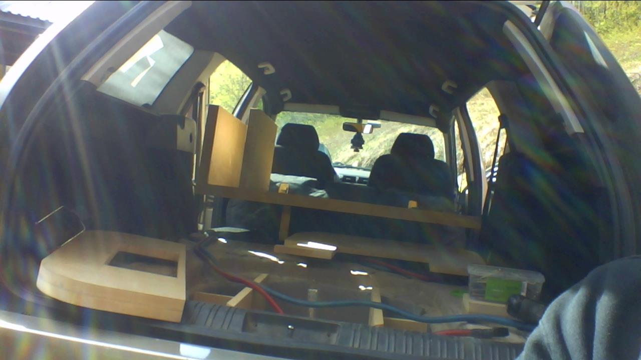

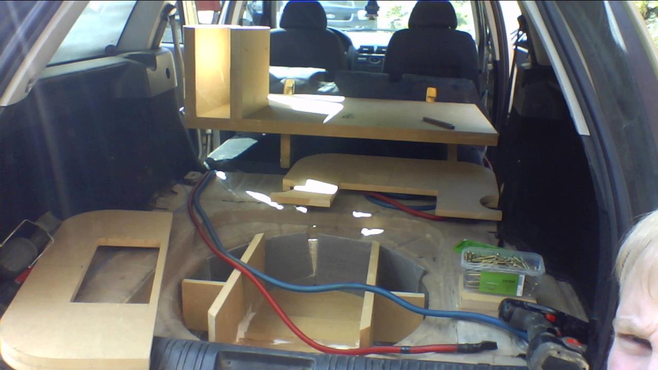

                          legger med 2 bilder av bygget i mondeon. som skal stå 90% ferdig til 18mai
                          ønsk meg lykke til!! lange dager! og mye om å men!!
                          • #73

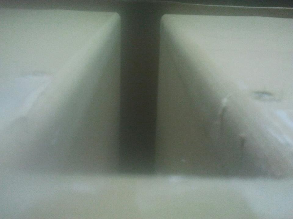

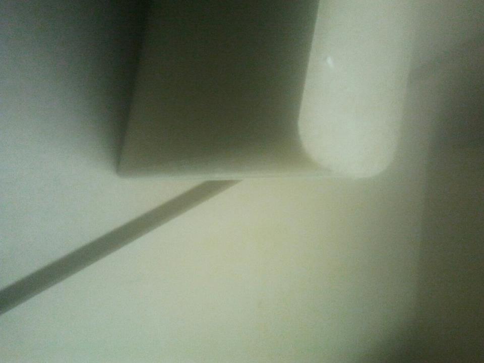

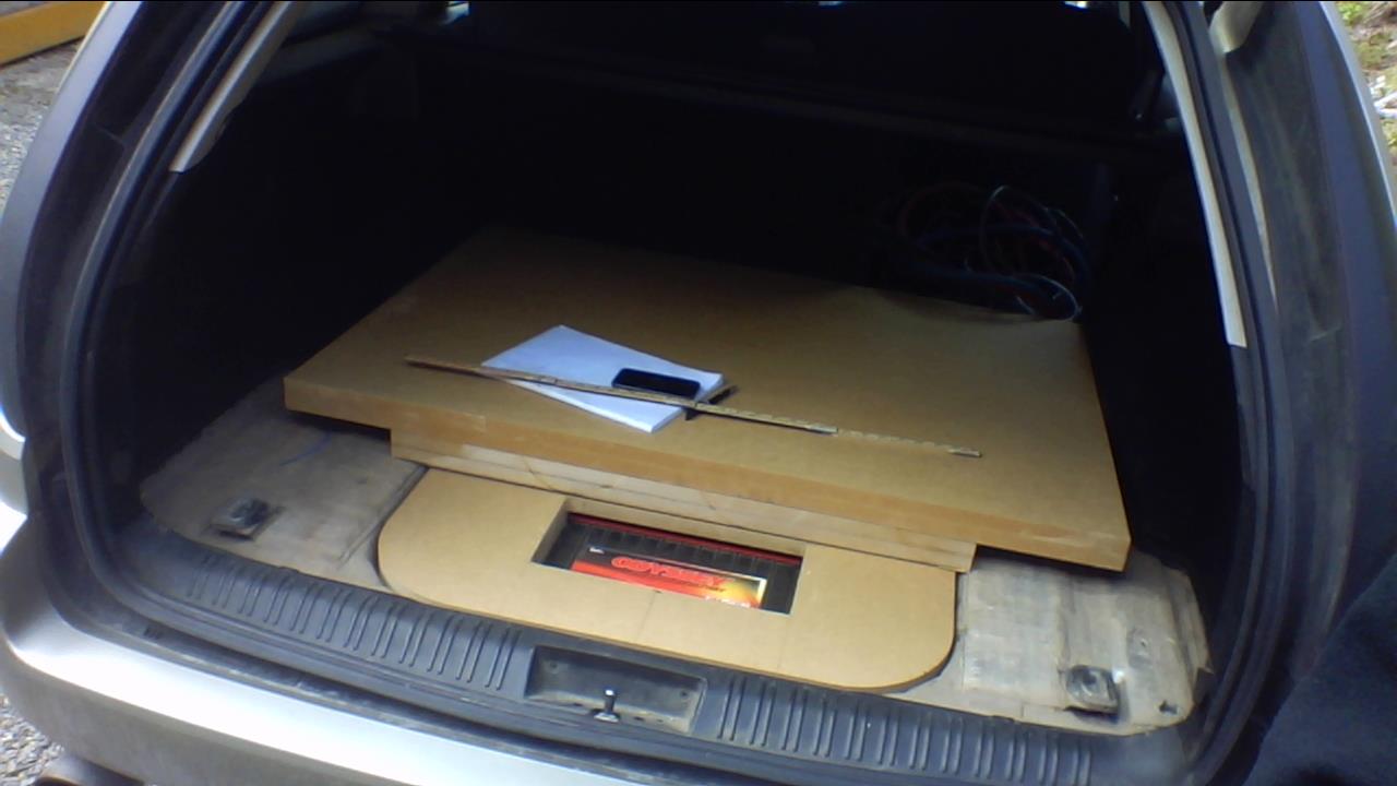

                            et bilde til
                            22mm mdf med trelim mellim :O
                            140L kasse - element + port = ca120L
                            tunet til 30 hz pga en peak rundt tuningen .. så de blir ok til musikk
