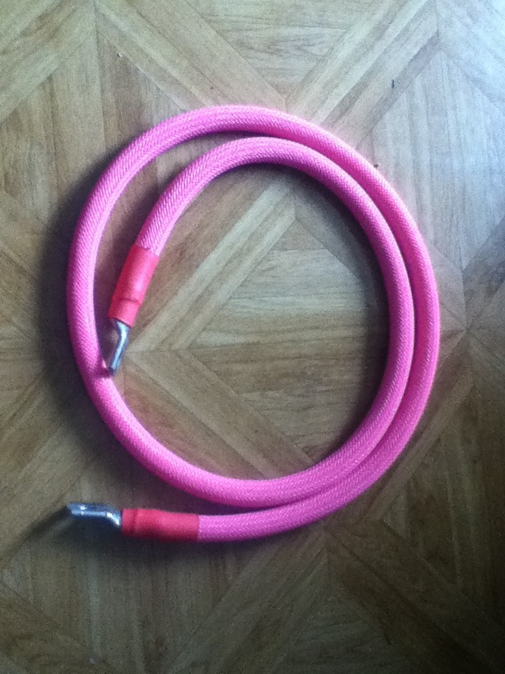

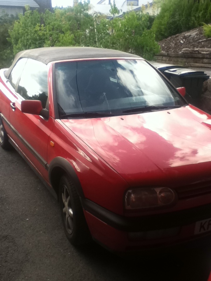

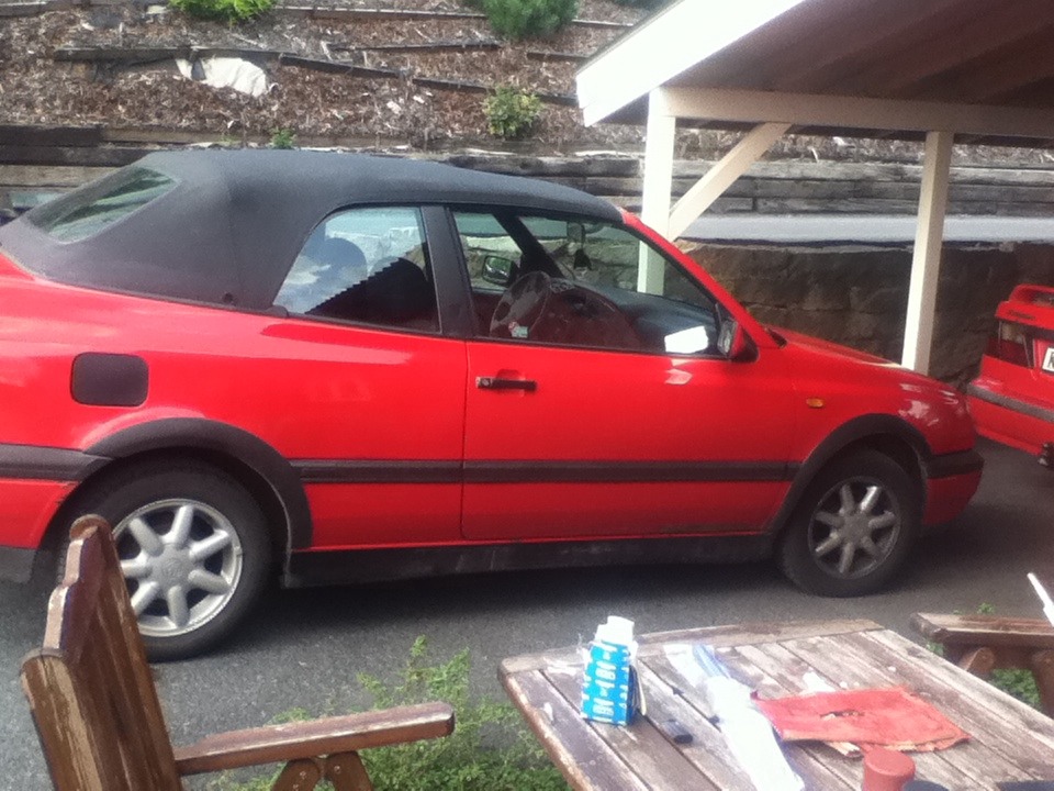

    Startet på et nytt prosjekt i dama sin 3er cab.
    Foreløpig er det bare slengt inn for og få litt lyd.
    Men skal bygges en kasse til en 12" inphase Sub, får akkurat plass er ca 3cm klaring i høyden. Bittelite bagasjerom på denne bilen. Og målet er og fortsatt beholde litt bagasjeplass samt reservehjulet.
    Utstyret som skal inn er:
    DD vo b2 (bestilt)
    DD vo 6,5" (bestilt)
    2stk Inphase pa1204 (har 1 skal kjøpe en til)
    1stk Inphase xt12p
    Alpine spiller som jeg ikke husker modell av.

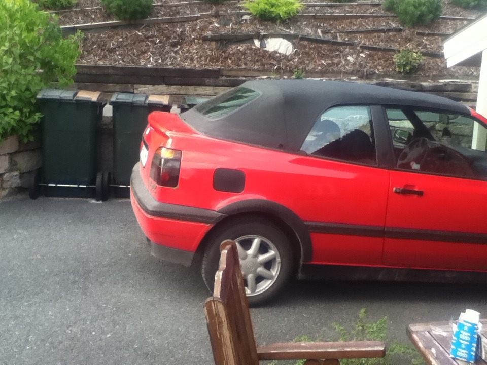

    Først et par bilder av bilen

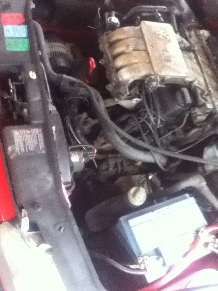

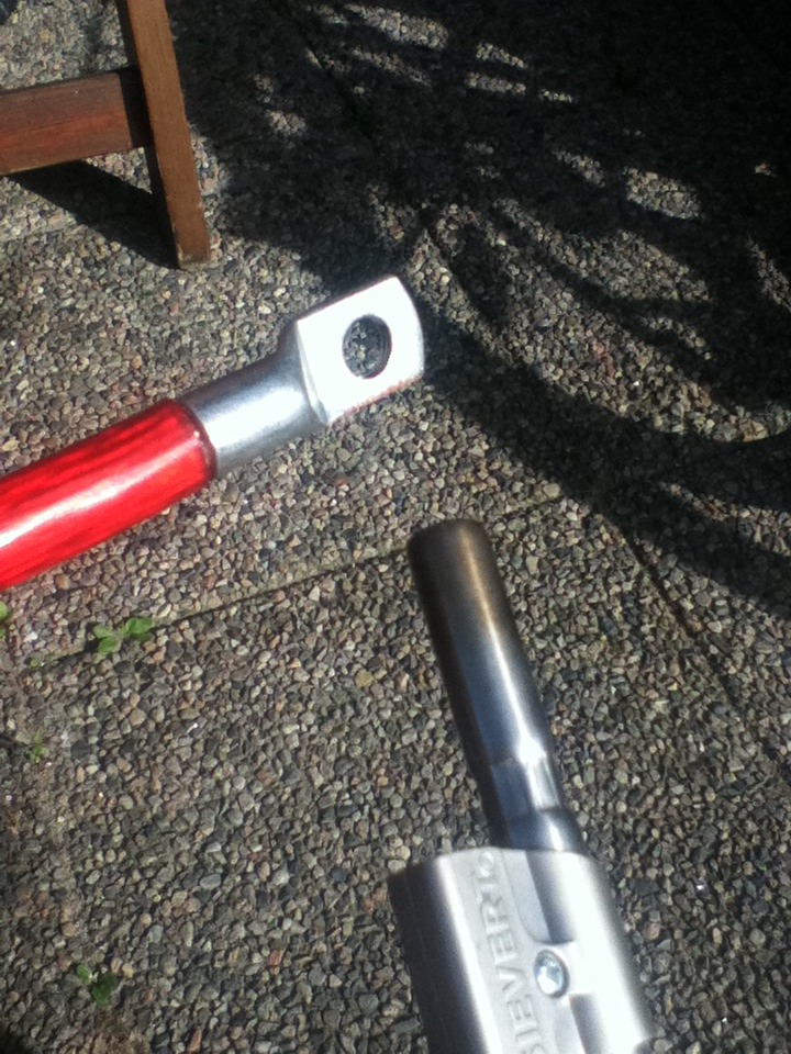

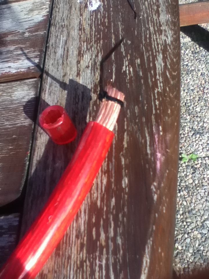

    Startet med og fikse ny dynamokabel av litt 50mm2 jeg hadde liggendes.

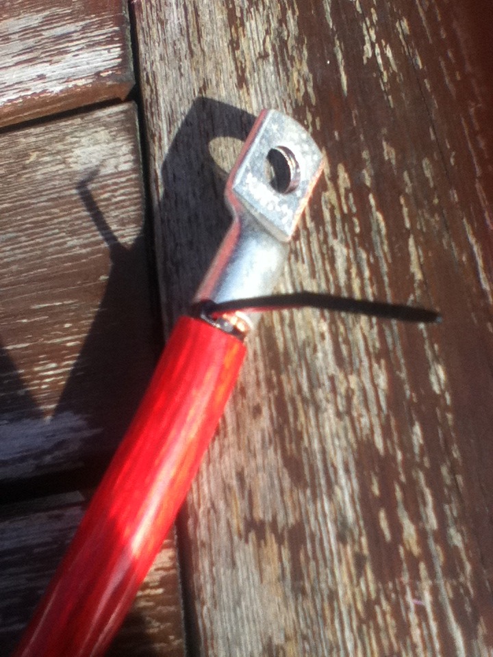

    Stripser rundt kordellene før jeg drar av mantlingen, da er det lettere og tre på kabelsko (plukket opp dette trikset fra en her på forumet)
    Slik

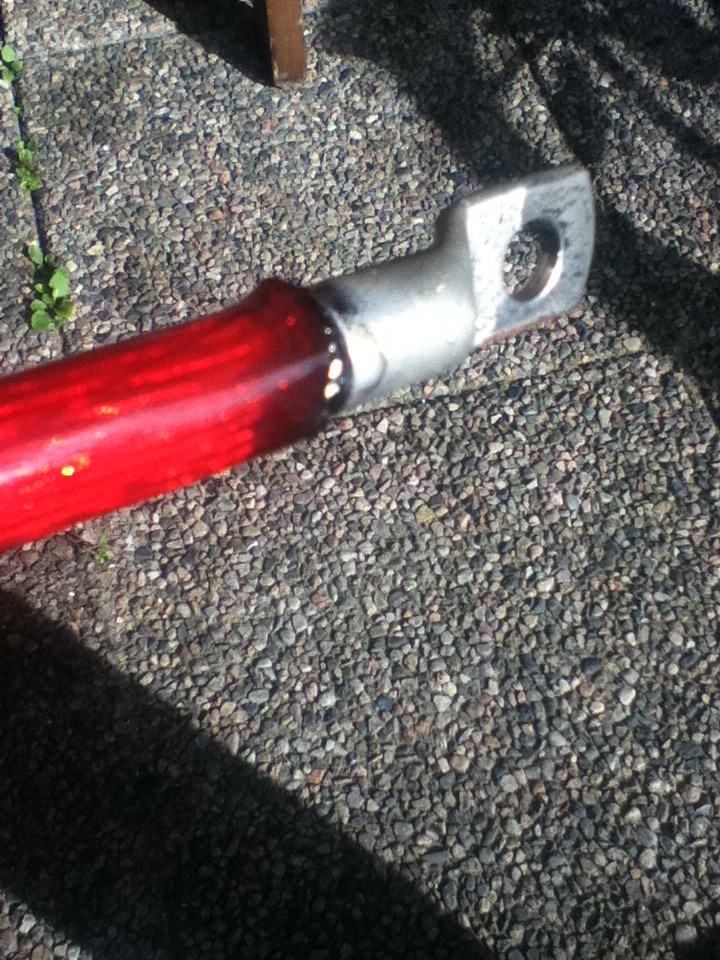

    Også lodder vi litt.
    Voila!
    Dro på en kabelstrømpe jeg følte passet til dette anlegget....

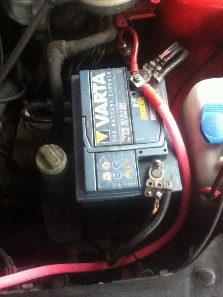

    Slik ble det i bilen
    Skal dra 50mm2 til bagasjen også, den tynne er som sagt midlertidlig.

    Om du skal ha tak i MDF kan du jo prøve deg på å ta turen til en eller annen byggforretning og spørre etter emballasjeplater..disse får du ofte gratis i tillegg
      bare som et lite tips til det med kabelskoen bor et hull i toppen av den så du ser at det kommer loddetinn helt opp, og gjerne press skoen før du lodder. da er du nærmest garantert at det ikke er noe dårlig kontakt inni der
      biltema har noen greie kabelskopresser som man slår med hammer eller slegge på, har god erfaring med de.
      MVH, Øivind Sandvik
      www.sandviksbassogbongel.com
        Har en sånn man banker på med hammer. Syns ikke at den er noe særlig, føler at kordellene sklir litt ut av skoen med den.
        Spiller: Pioneer p6600DVD
        Sub:Morel Elate Sw10
          Er da vel mulig å få lånt en tang et eller annet sted vel? Jeg lånte meg en på jobb som tar kabelsko/kabel opp til 90mm2. Genialt verktøy
            Er ikke noe stort problem og skaffe tang. Men ser ikke grunnen til at lodding ikke skal holde. Det er MYE tinn i hver sko, og det er varmet nok til at tinnet bindet seg til skoen.
              Grunnen er vel at det er smart å ha en god mekanisk forbindelse før lodding av kabelsko.. Som med all annen lodding.
                lodding er ikke sveising, det funker jo som ett midt på treet lim, med god elektrisk forbindelse.
                men skal litt til for at det blir solid.
                Jeg gidder ikke lodde selv, for jeg bruker tang og klemmer 2 gang pr sko, så er det knall forbilndelse, å supersterkt!
                Mvh Even S. Jensen
                Tlf 41091189
                  Lodding er ikke sveising nei og nettopp derfor bør det vere en så god mekanisk forbindelse som mulig.. Er ikke bare å "lime" sammen og håpe på det beste slik mange tror..
                  Om en på død og liv skal lodde kabelen fast i kabelskoen, så puss ned innsiden av kabelskoen, bruk fluss på både kabel og innsiden av kabelsko, varm opp kabelskoen tilstrekkelig og kjør på med sølvlodding til det er mettet helt gjennom.. Personlig ville jeg uansett presset kabelskoen FØR lodding = det jeg mener med god mekanisk kontakt. Så er en i allefall 100% sikret god kontakt.
                    Skjønner ikke helt hvordan det ble snakk om sveising, har vel kun snakket om lodding...
                    Forøvrig er skoen pusset innvendig, og flussmiddel benyttet. Og sølvlodde skoen vil bli vanskelig da det krever mye mer varme og vil dermed smelte mantlingen på kabelen rimelig heftig.
                    Men for og blidgjøre folket her skal jeg i tillegg presse skoen på de neste kablene...
                      for å være helt ærlig da, å kun lodde uten å klemme suger. loddetinn leder ikke spesielt bra.
                      MVH, Øivind Sandvik
                        Ved sølvlodding varmer du jo fronten på kabelskoen og om mantlingen blir en smule svidd har vel null å si om det er for syns skyld du mener, er det da ikke verre enn å tre på krympestrømpe før en setter i gang, så trekke den over når loddingen er ferdig
                        Menmen.. Det funker nok sikker sånn du har gjort det også skal du se
