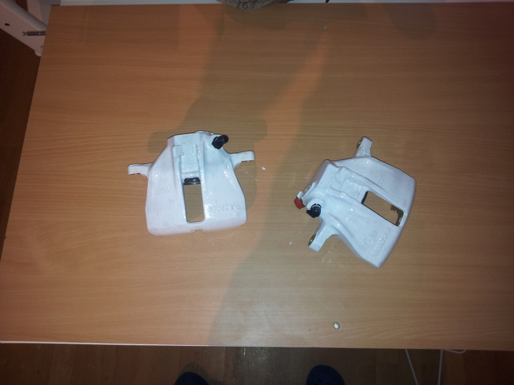

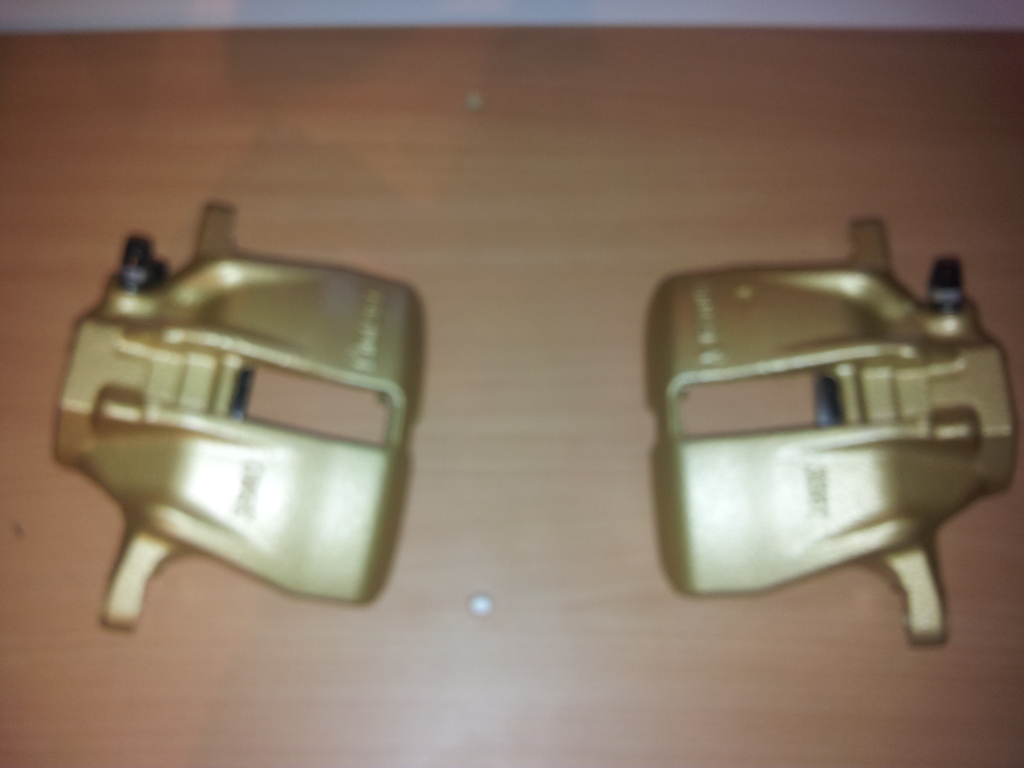

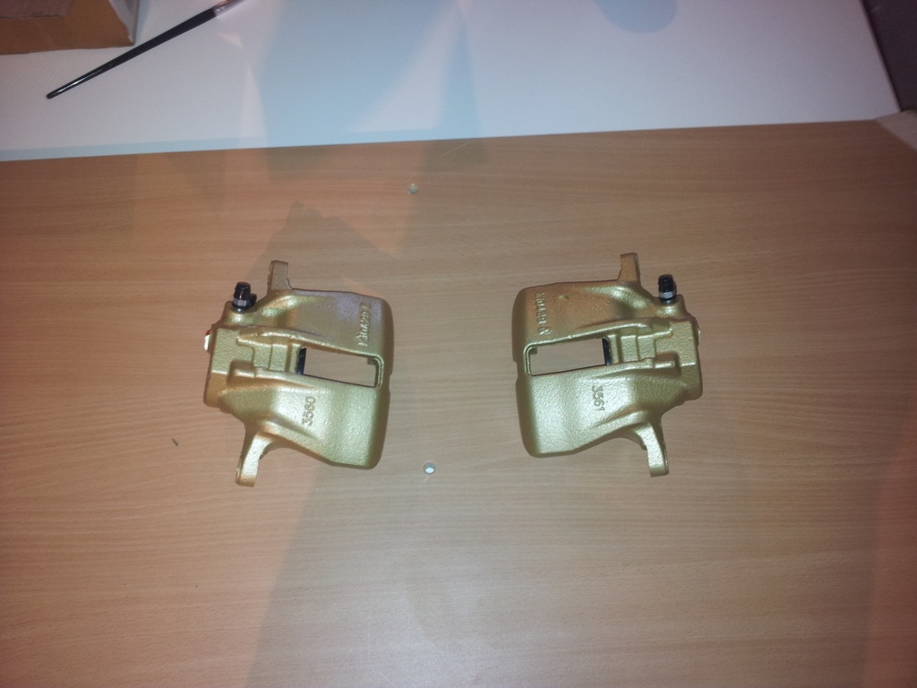

    Bremser måtte det til på incaen så calipperne lakket vi hvite dere vil se hvorfor når bilen er klar

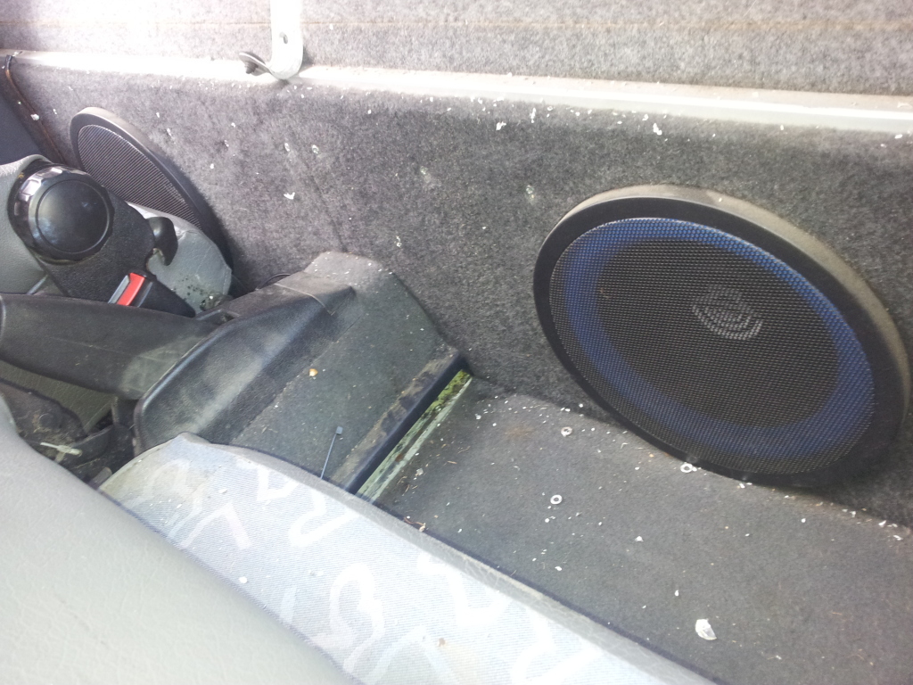

      Så fant vi noe gammelt biltema greier som var bak setene i bilen som vi torturerte før det gikk rett i bosset. men ideen blir brukt opp igjen bare litt mer gjenomført

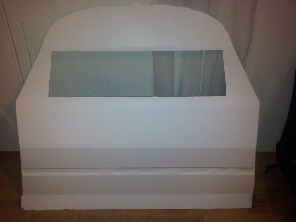

        Så var det på tide og prøve og trekke om skilleveggen(gikk rett til h...... første gang) så planen er og ligge fleece først og så trekke den på nytt og ikke rett på metall.

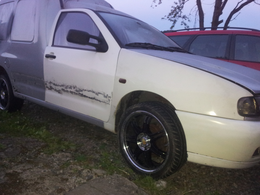

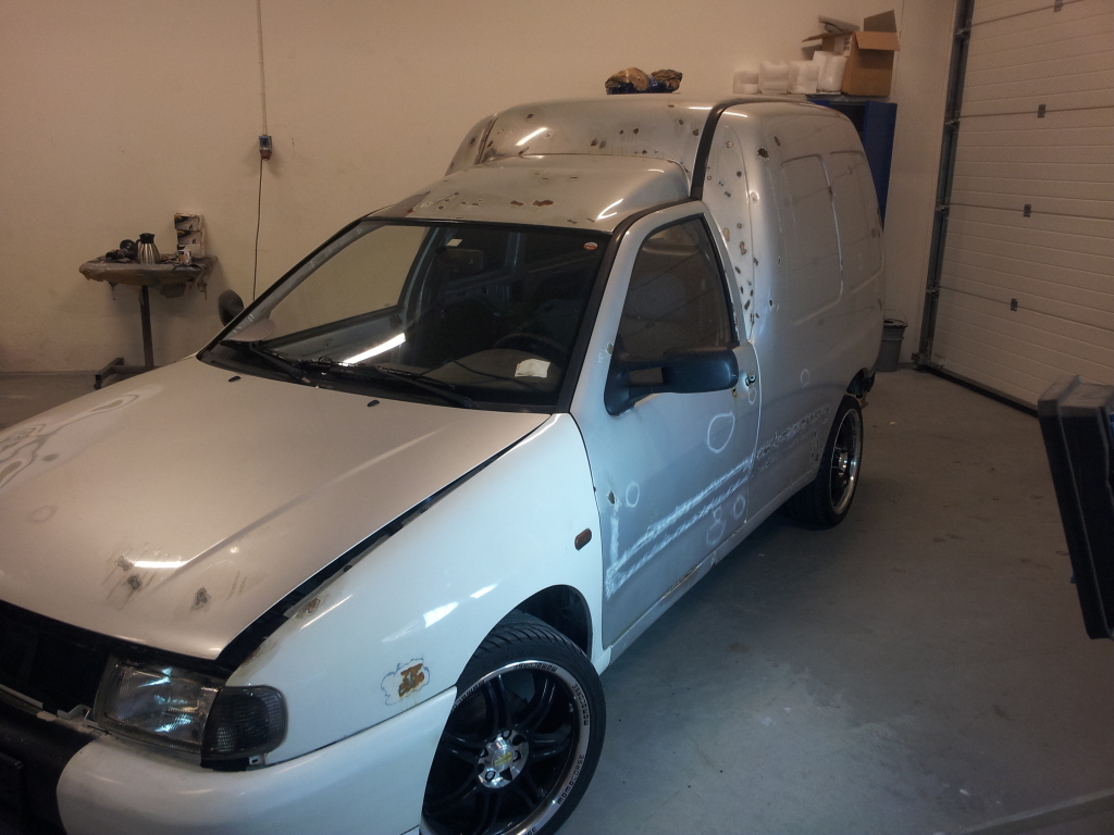

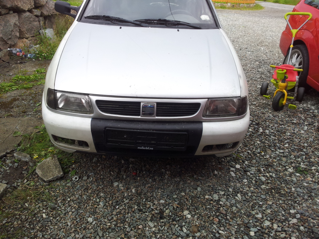

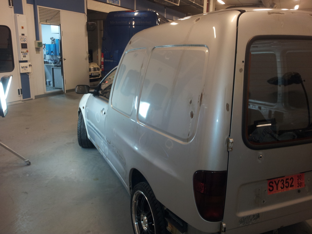

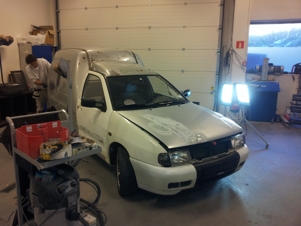

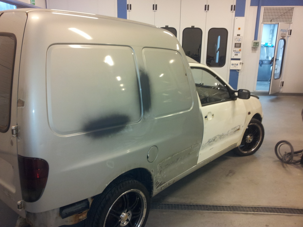

          På tide med felger 17" momo corse som blir lakket litt om så ble det ny front med fanger,skjærmer fra caddy

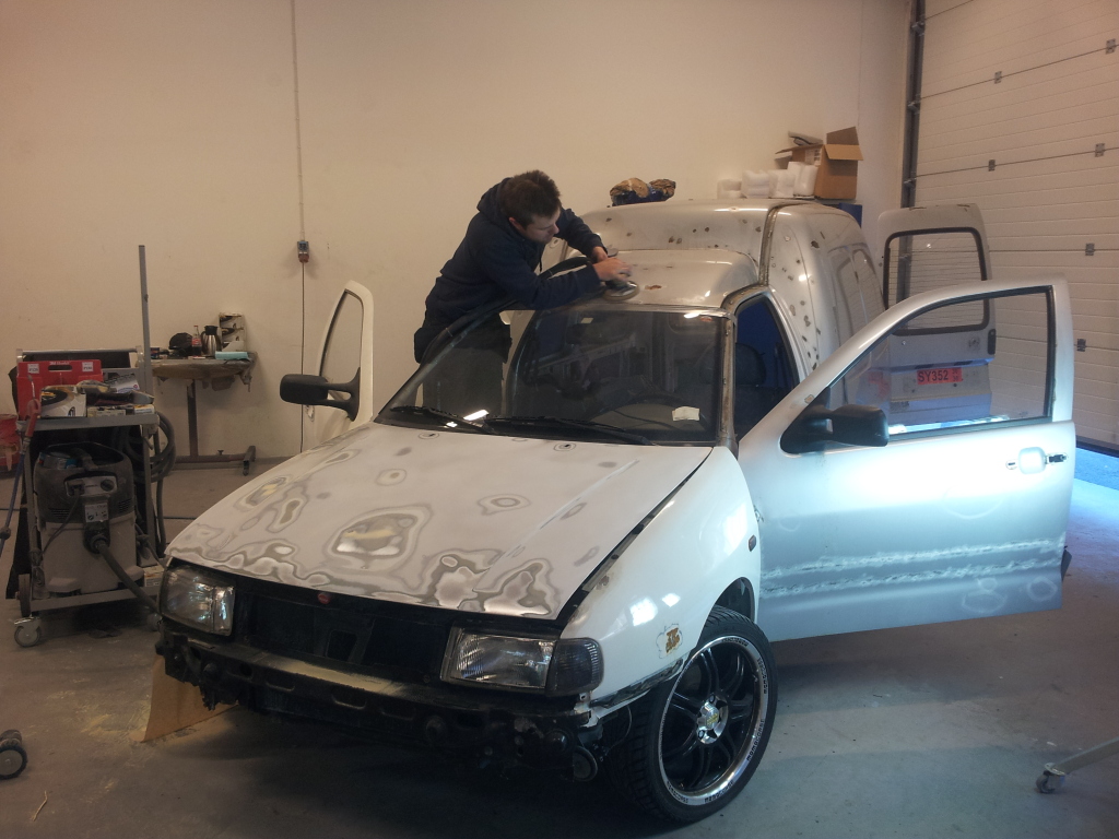

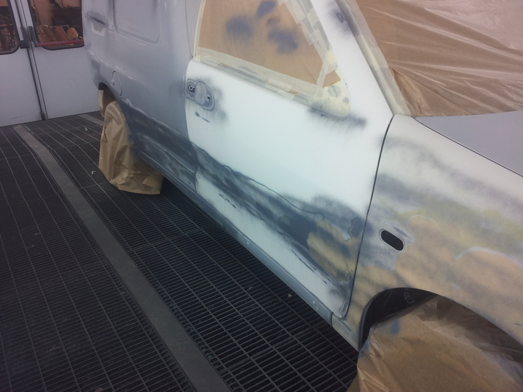

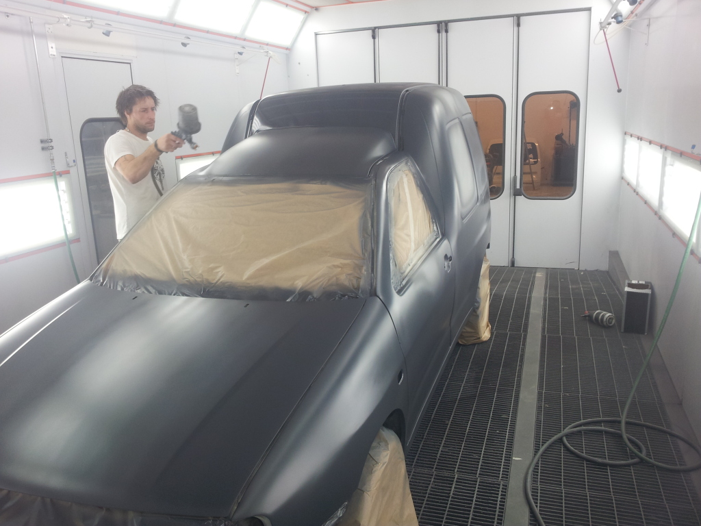

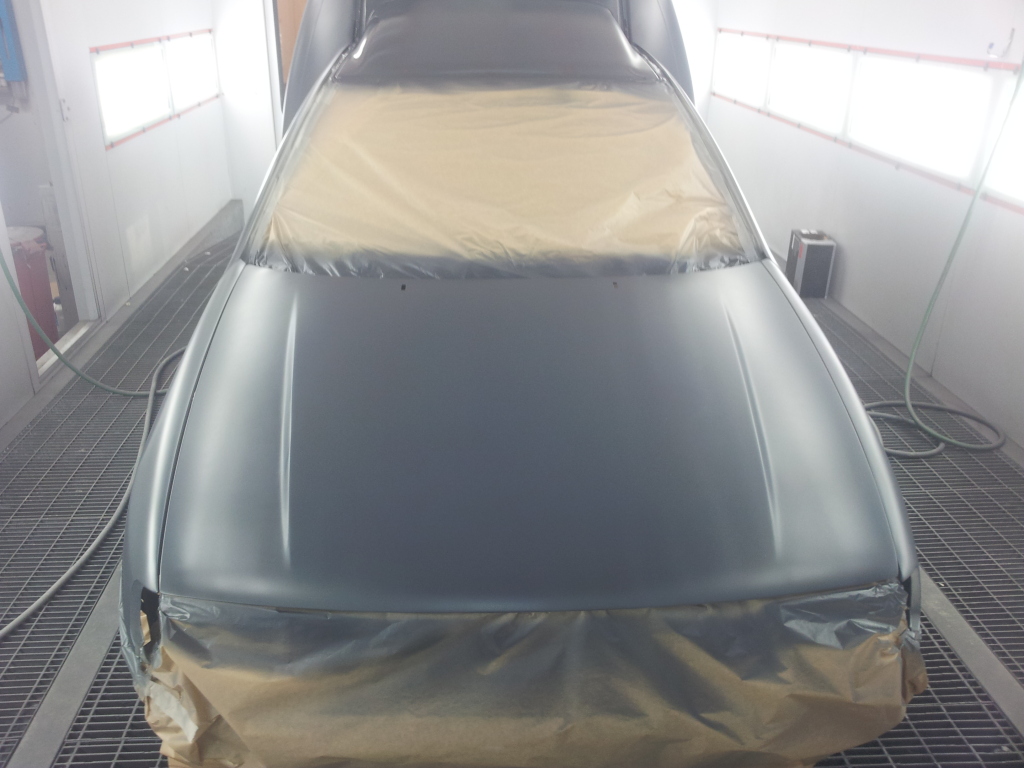

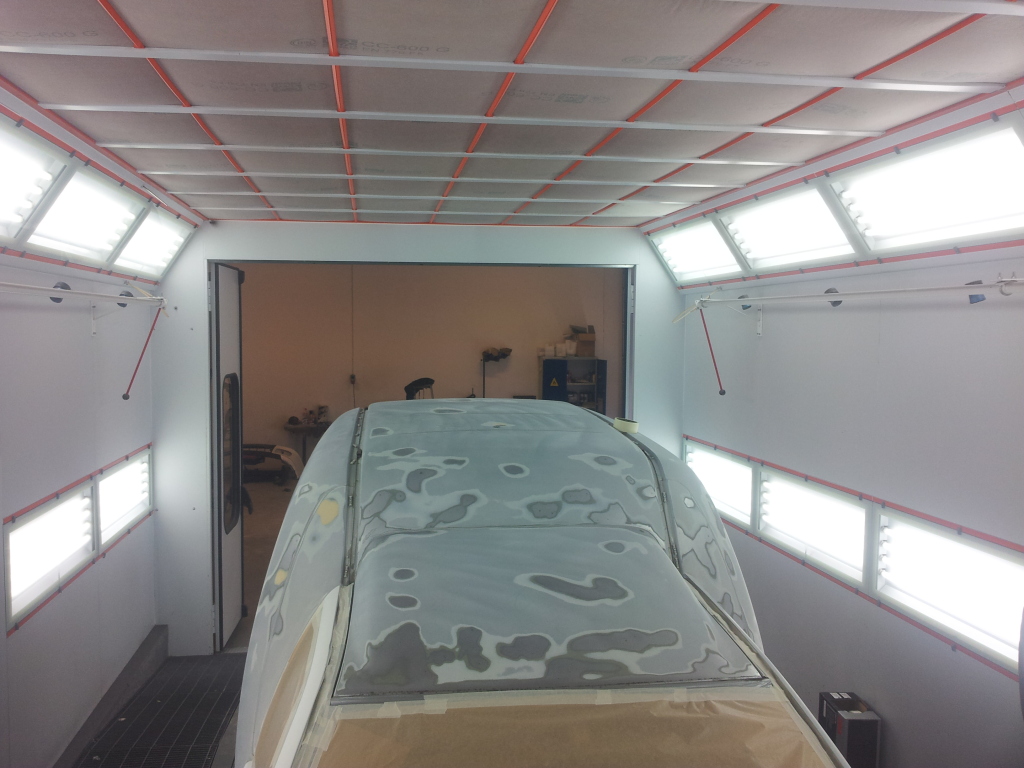

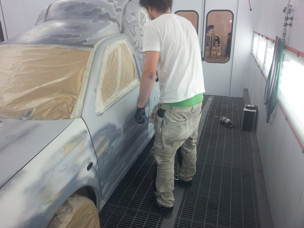

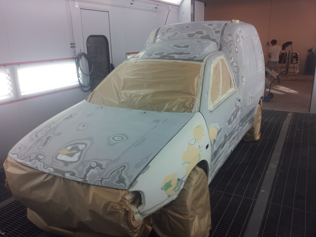

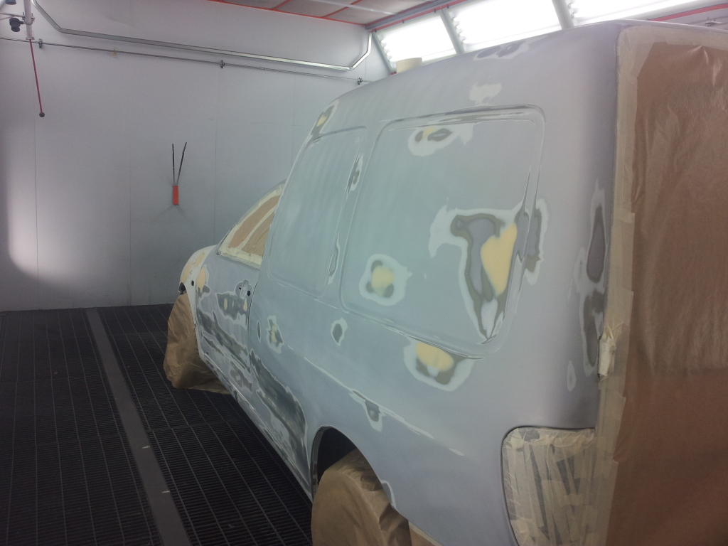

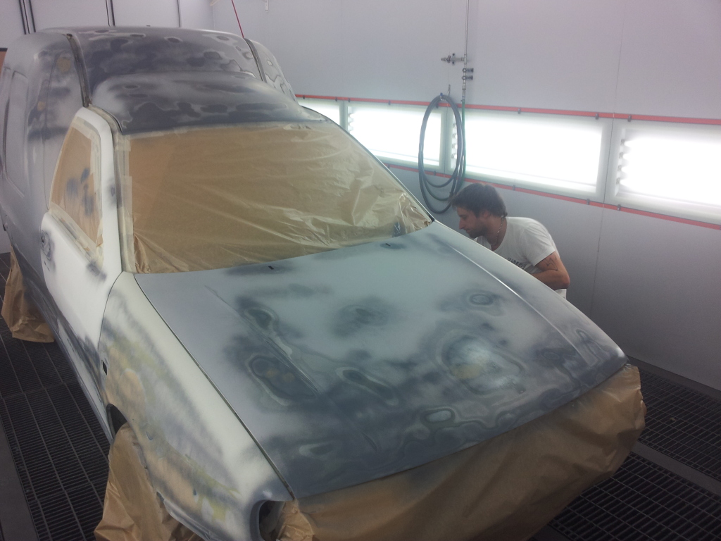

            Så begynte sparkling,pussing og fjerning av den lille rusten som var

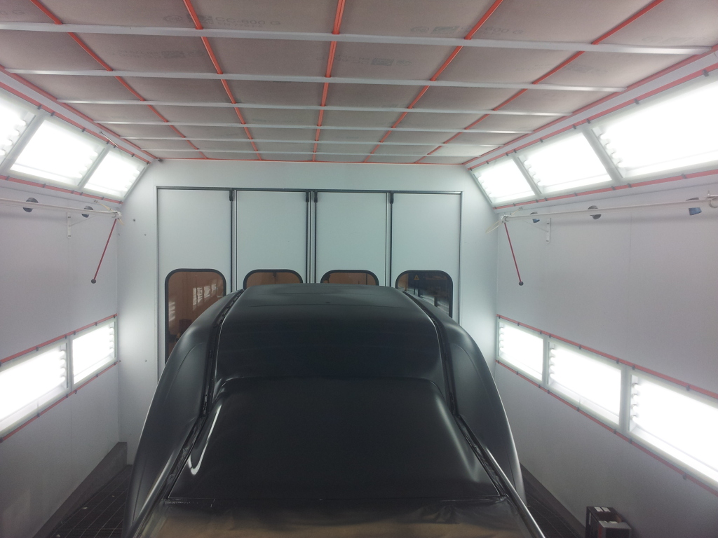

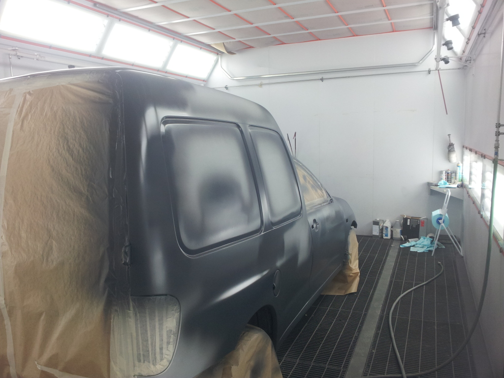

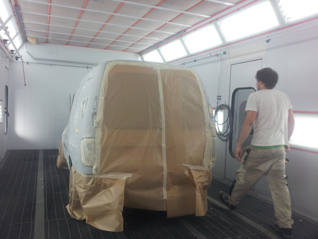

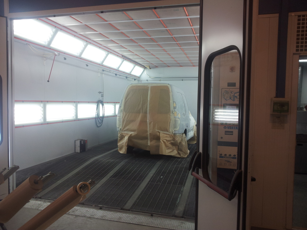

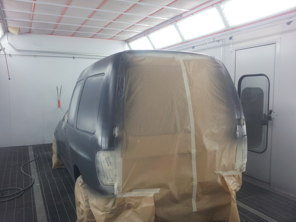

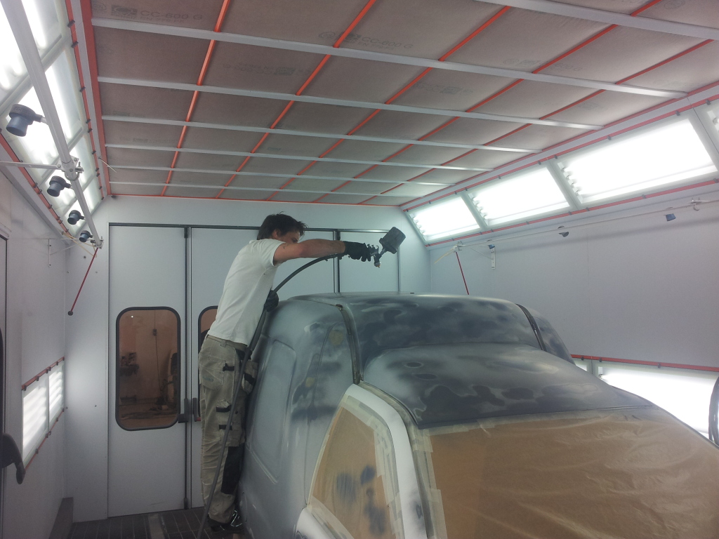

              Så var det klar for fyller på bilen og min gode venn(lakkeren) stiller altid opp. en stooor takk til han. Locking the inca

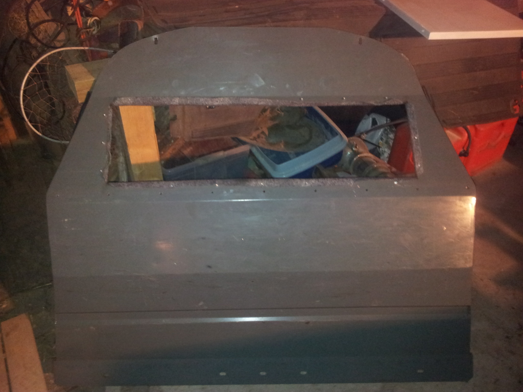

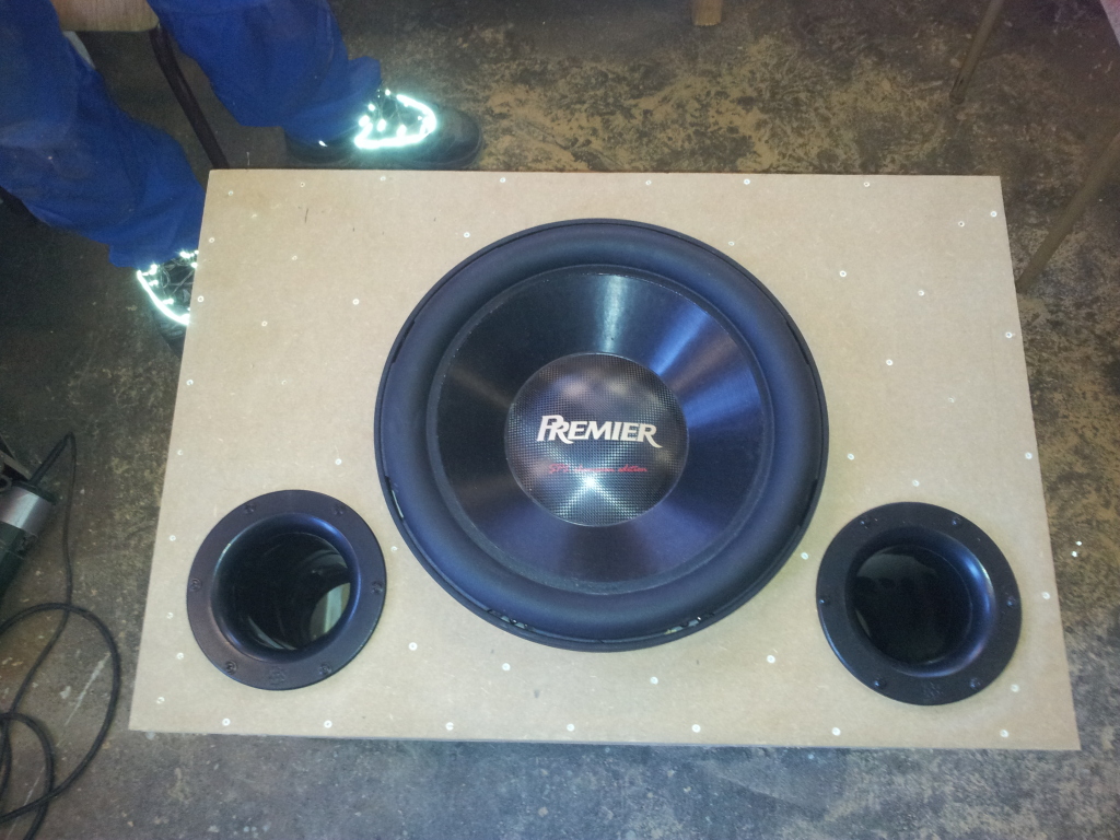

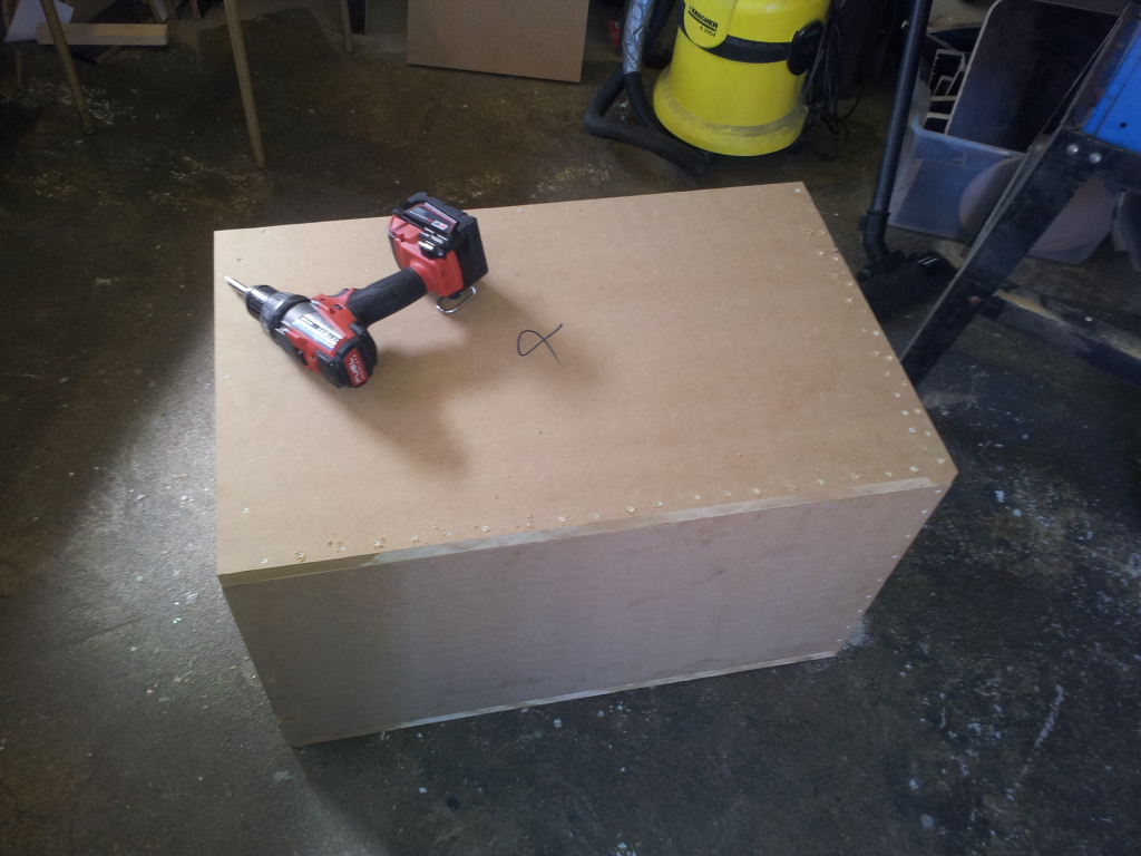

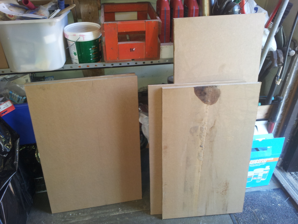

                Da var det tid for kassebygging. 22mm mdf ble brukt med ett dobelt lag så alt i alt 44mn rundt hele veien

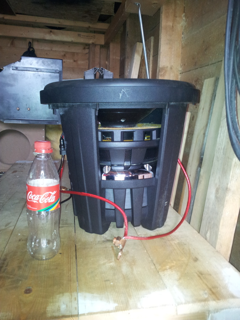

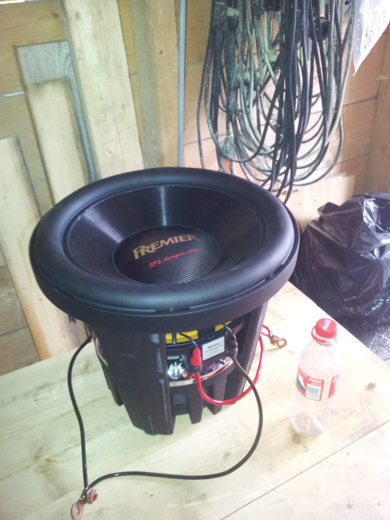

                Kassen er på ca 135 liter uten sub og 128 liter med sub og vekten ble 102kg med sub.det er gjenge stag ut på bakside for pluss og minus til ampen.(koblet til 1ohm)fuget og limt over alt og tetningspakning rundt subb

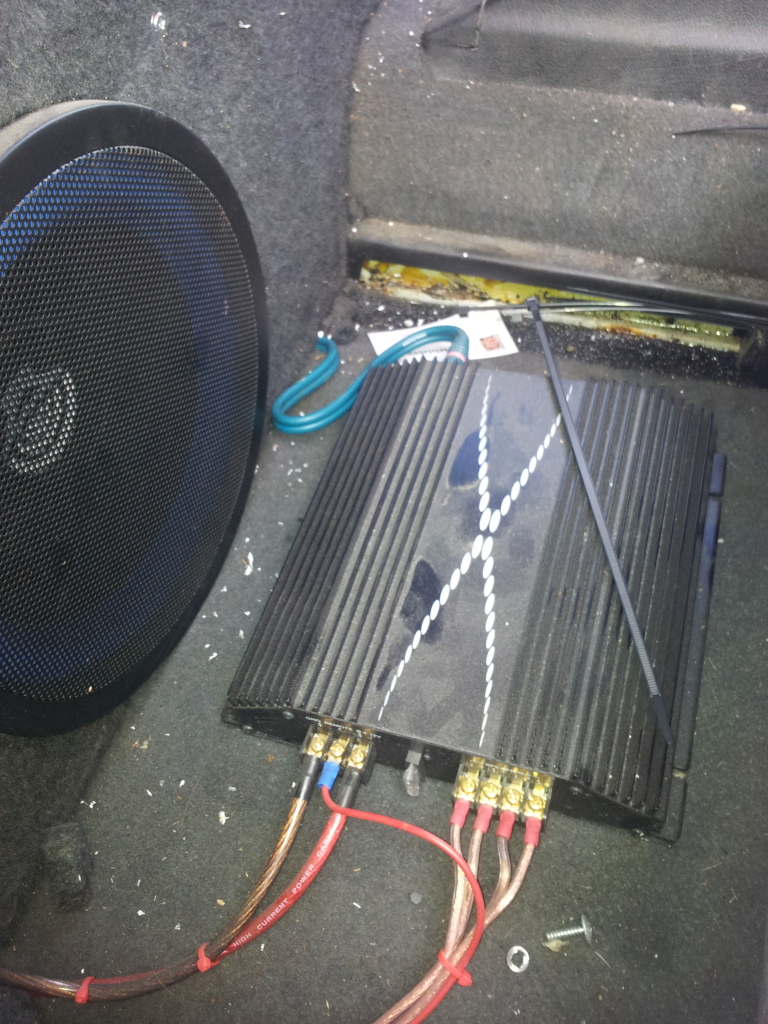

                Fikk testet den på en kompis sin forsterker (5000w rms) og jaggu virker den

                  Ser ut som en rimelig heftig sub det der
                  spiller sikkert morro det der
                    Takker for det.første 15" jeg har hatt,fikk den grisebillig så derfor ble det den pluss det var bare ti min for å hente den
                      De Pioneer subbene der funker fjell, hadde en TS-W8102SPL i en Golf G-60 Rallye Syncro og det var rett og slett RÅTT
