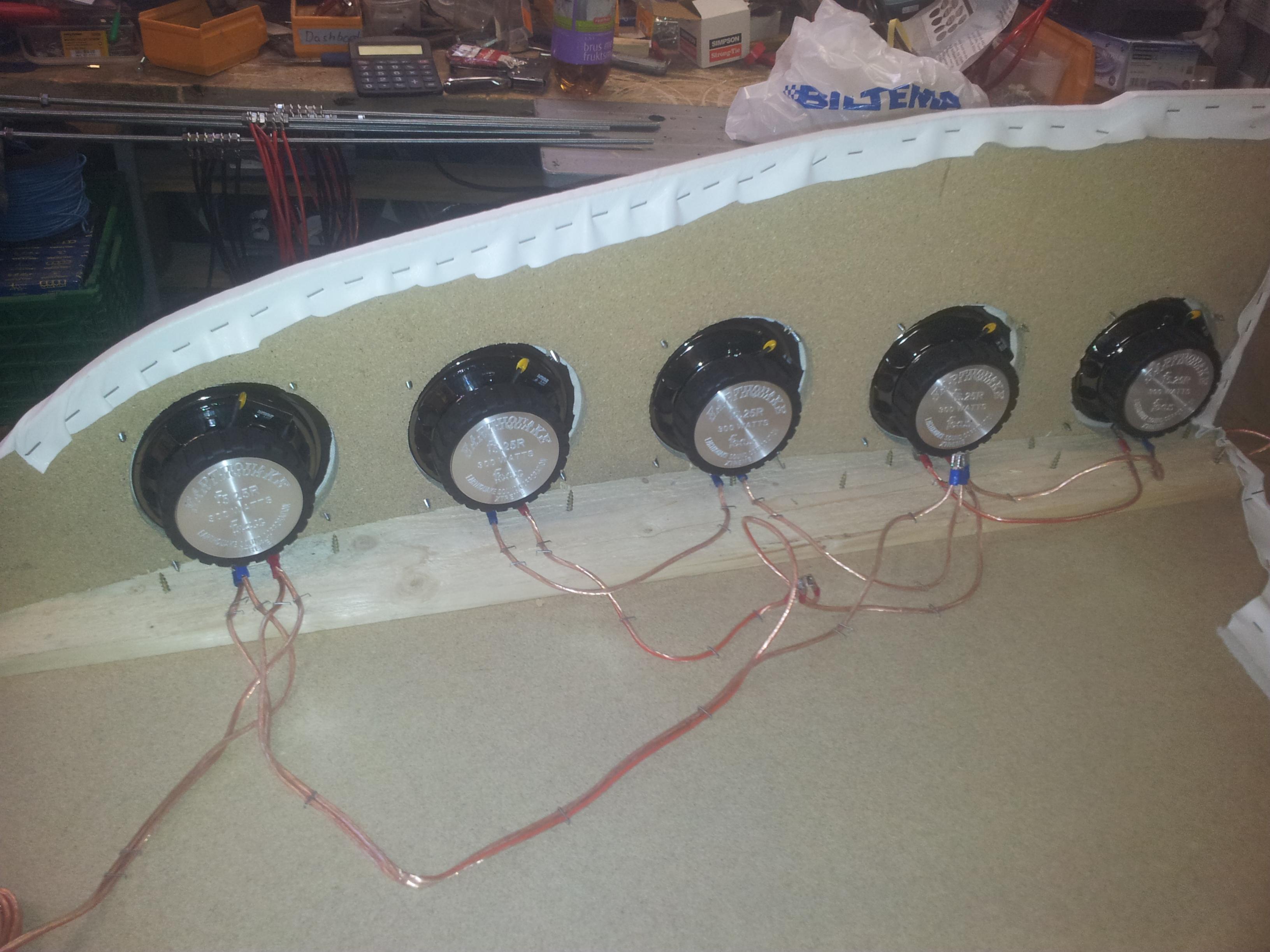

      • #63
        torsdagens arbeid,er litt som skal kobles hehe men koser reva av meg:-)

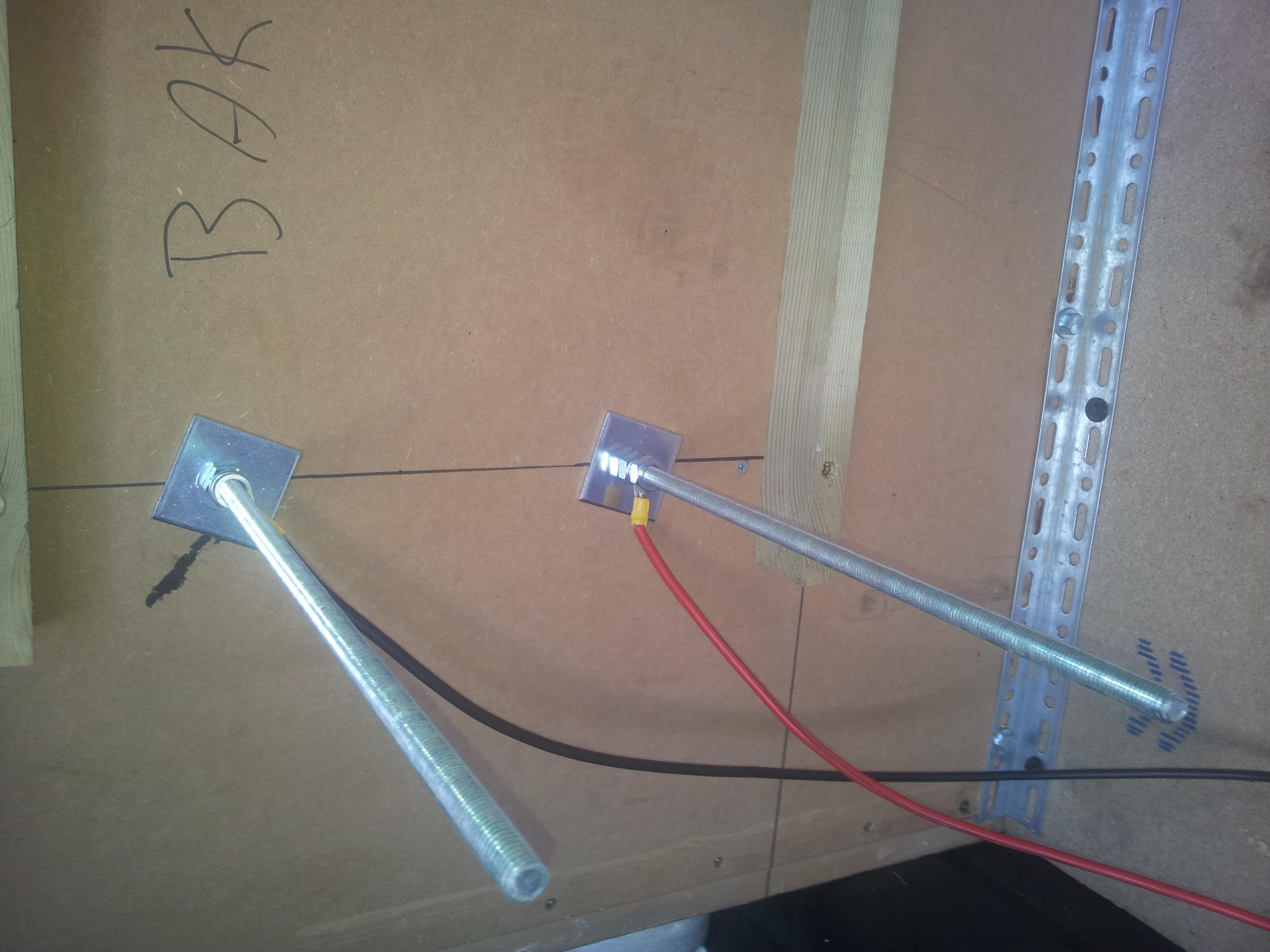

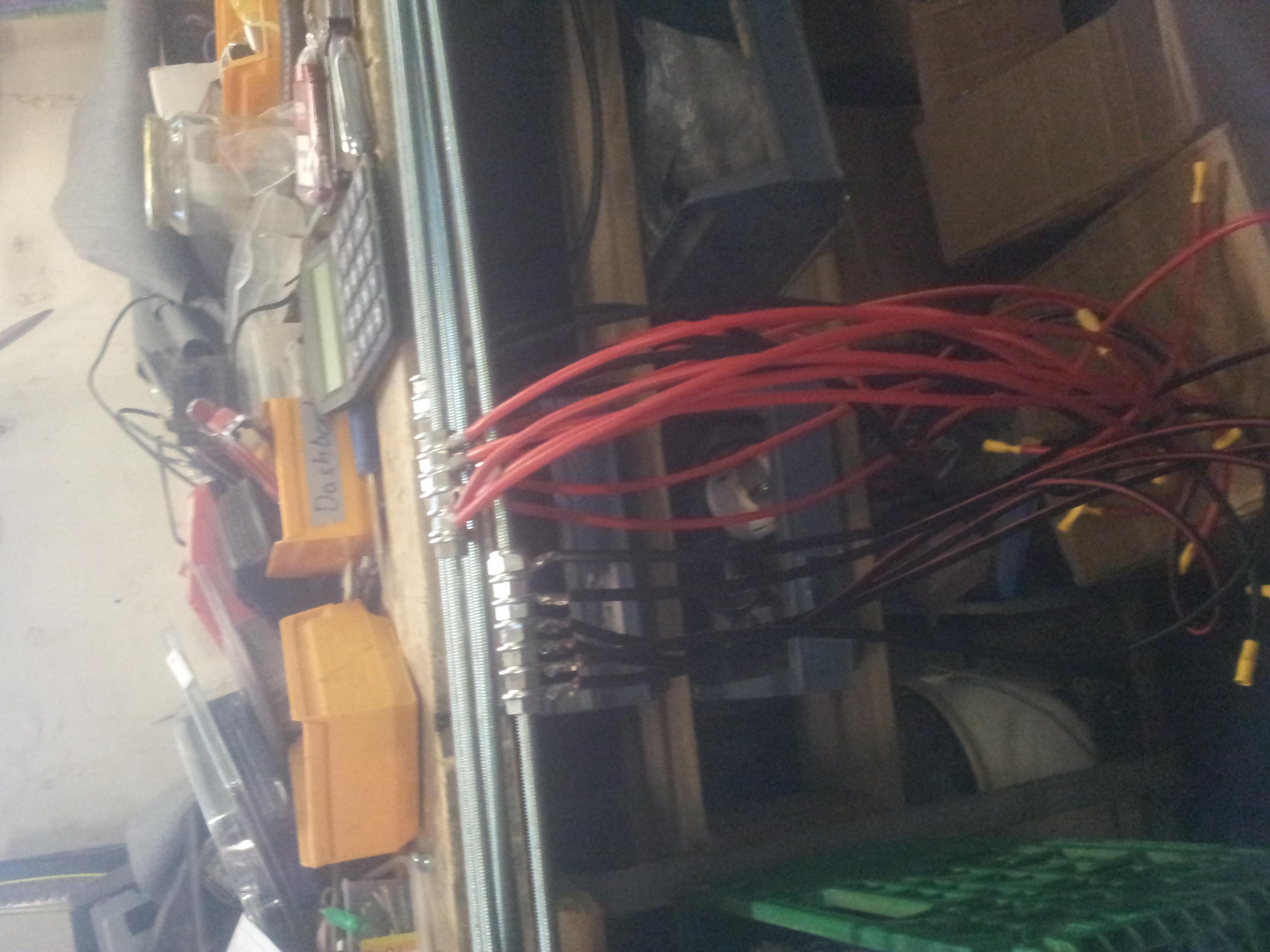

          • #65

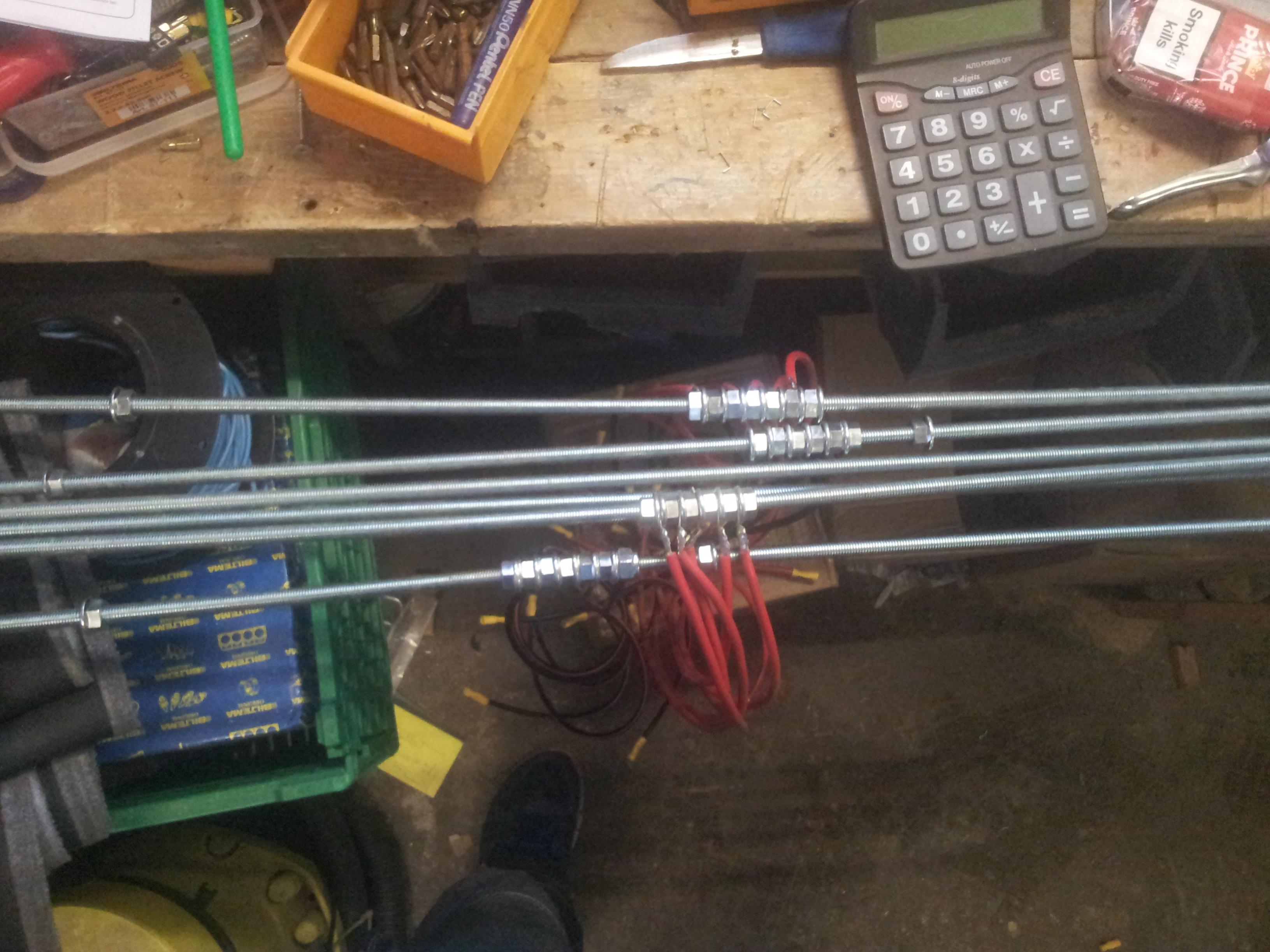

            Åfyttihelsike! Du bruker gjengestenger til avstivning OG terminal. Det er det smarteste jeg har sett denne uka! Hvis du fikk den ideen selv er det masse respekt.... Eller det får du av meg uansett siden du satser så orginalt. Holder på med å fikse mer avstivning selv for øyeblikket. Ser ut som du er inne i den artige fasen av bygget ditt. Når blir det lyd?
            • #66
              Originally posted by Heen Audio View Post
              Blir konge dette her Endre
              Takker så meget for det
              • #67
                Ideen hadde jeg delvis selv,hadde to kompiser som hintet litt den veien men jeg var usikker på lede evnen,men det funker gull.,jo takk for gode ord,det hjelper masse på motivasjonen min.
                jo digger å holde på som bare det,i dag var det sol så jeg fikk gjort ganske mye. håpte på test av bassene i dag men kom ikke så langt,men gjort masse annet.
                lyd kommer det vel kanskje på mandag har fri da og håper på sol for da blir det 15 timers bildag hehe

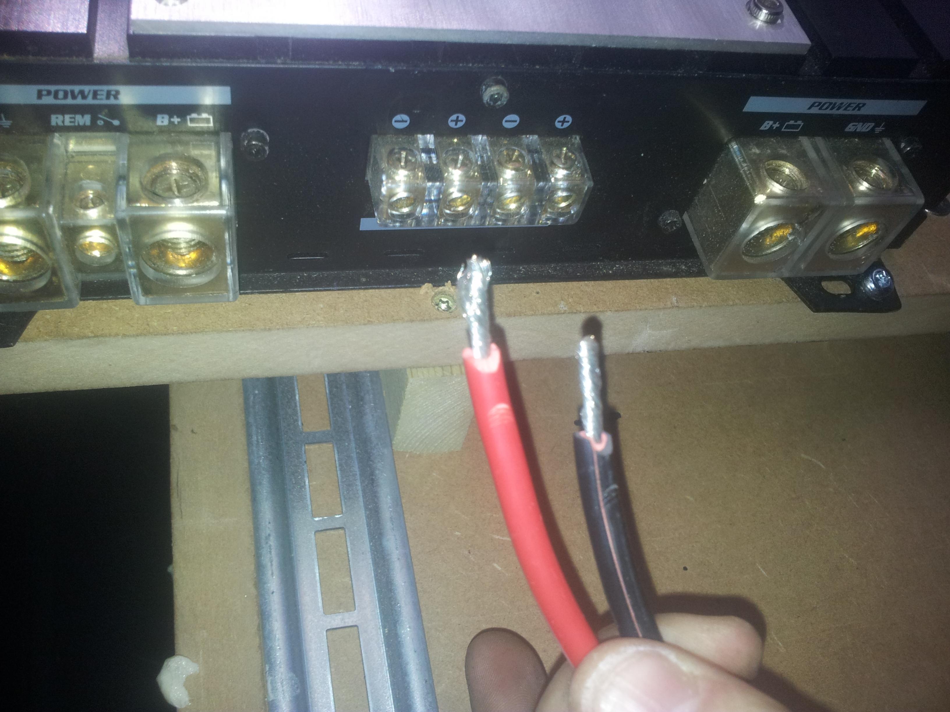

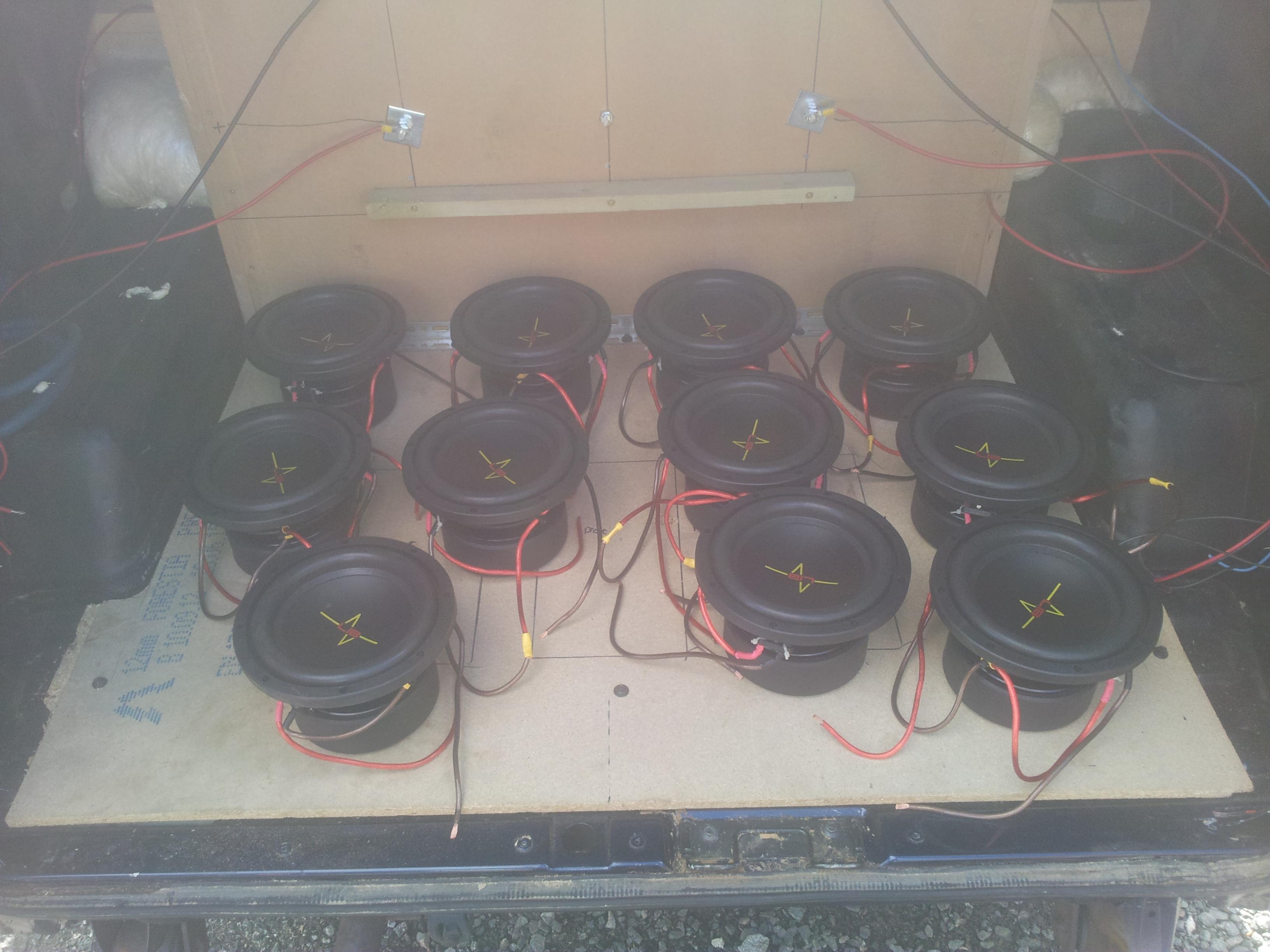

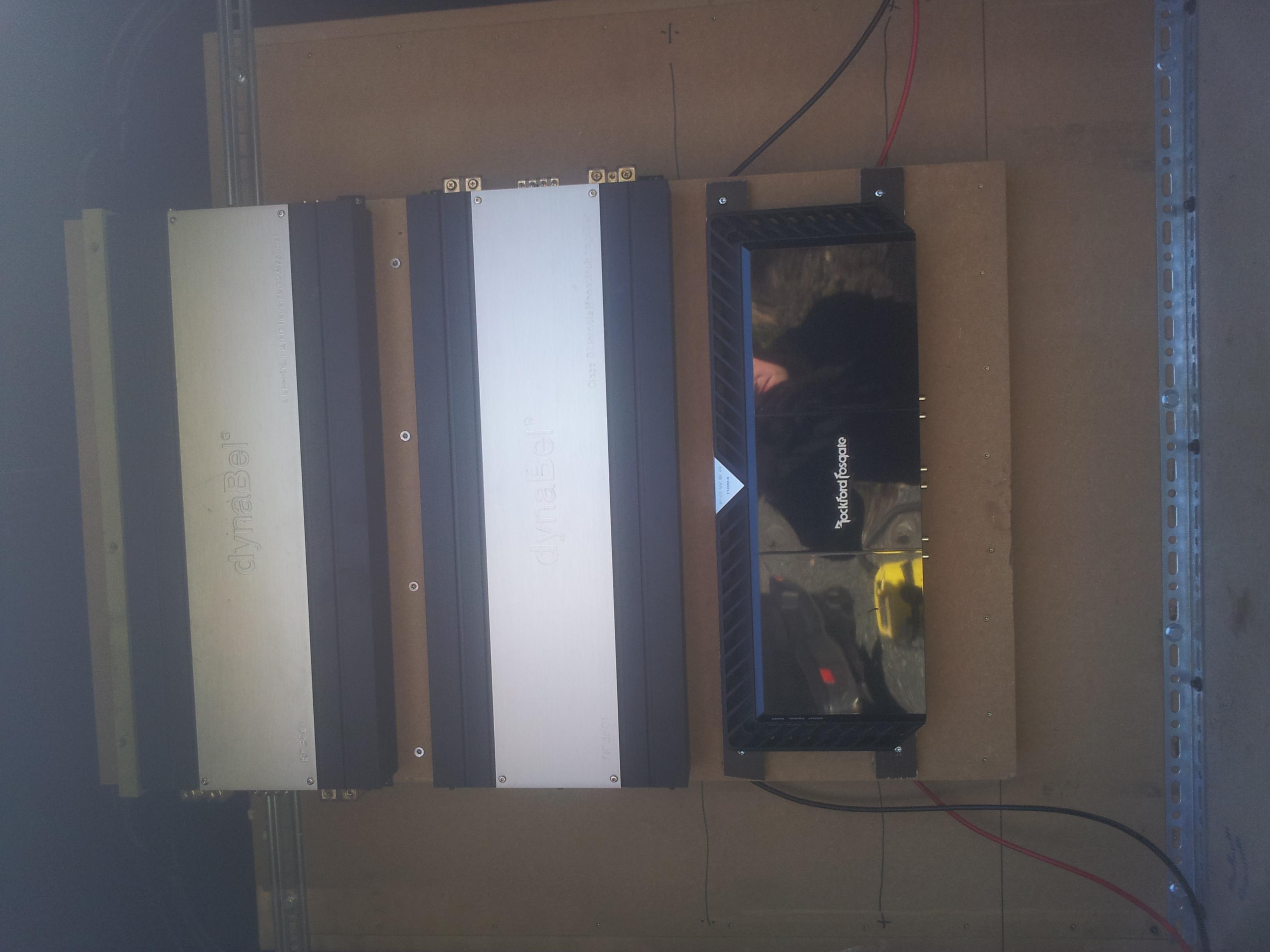

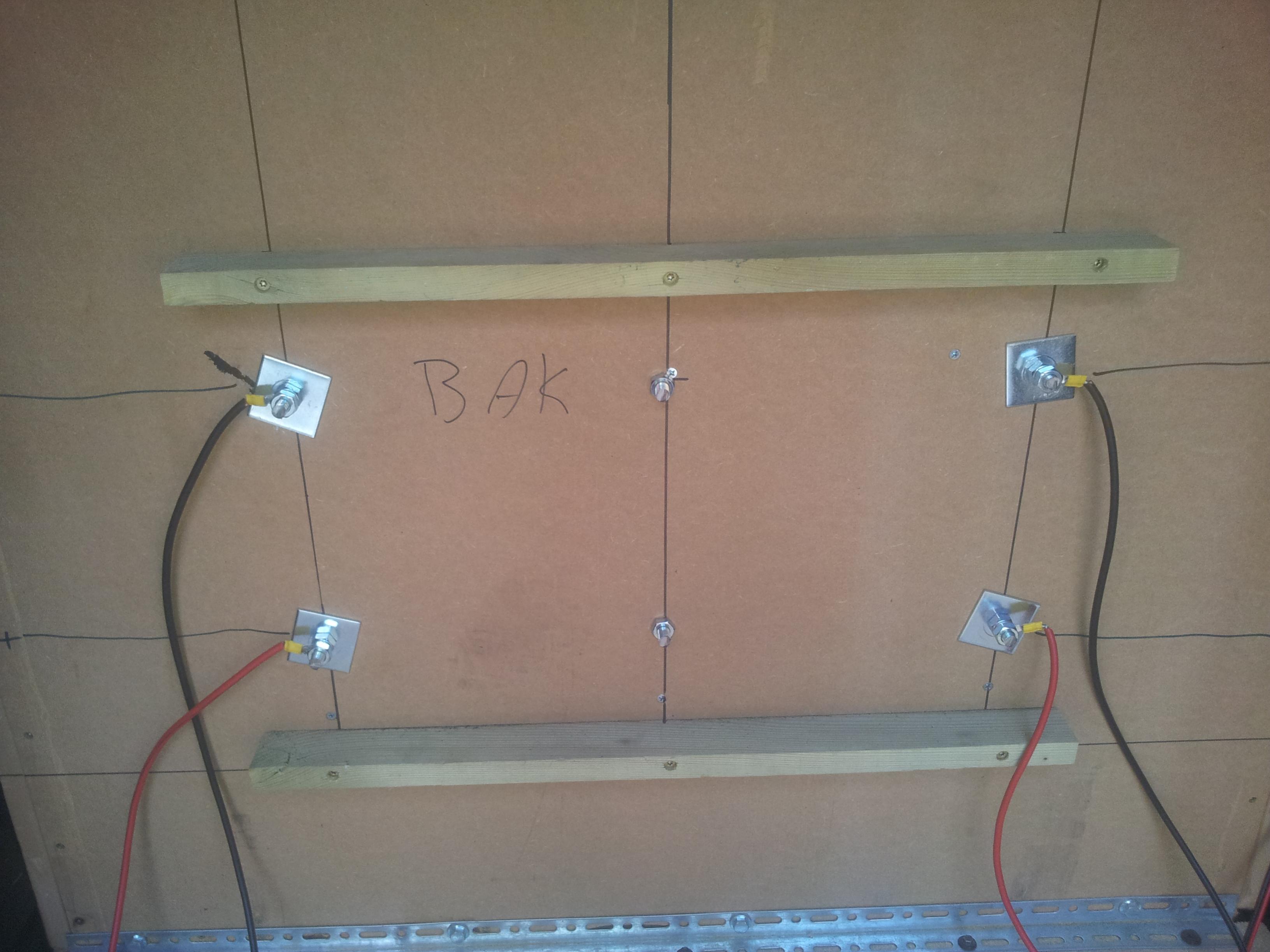

                • #68

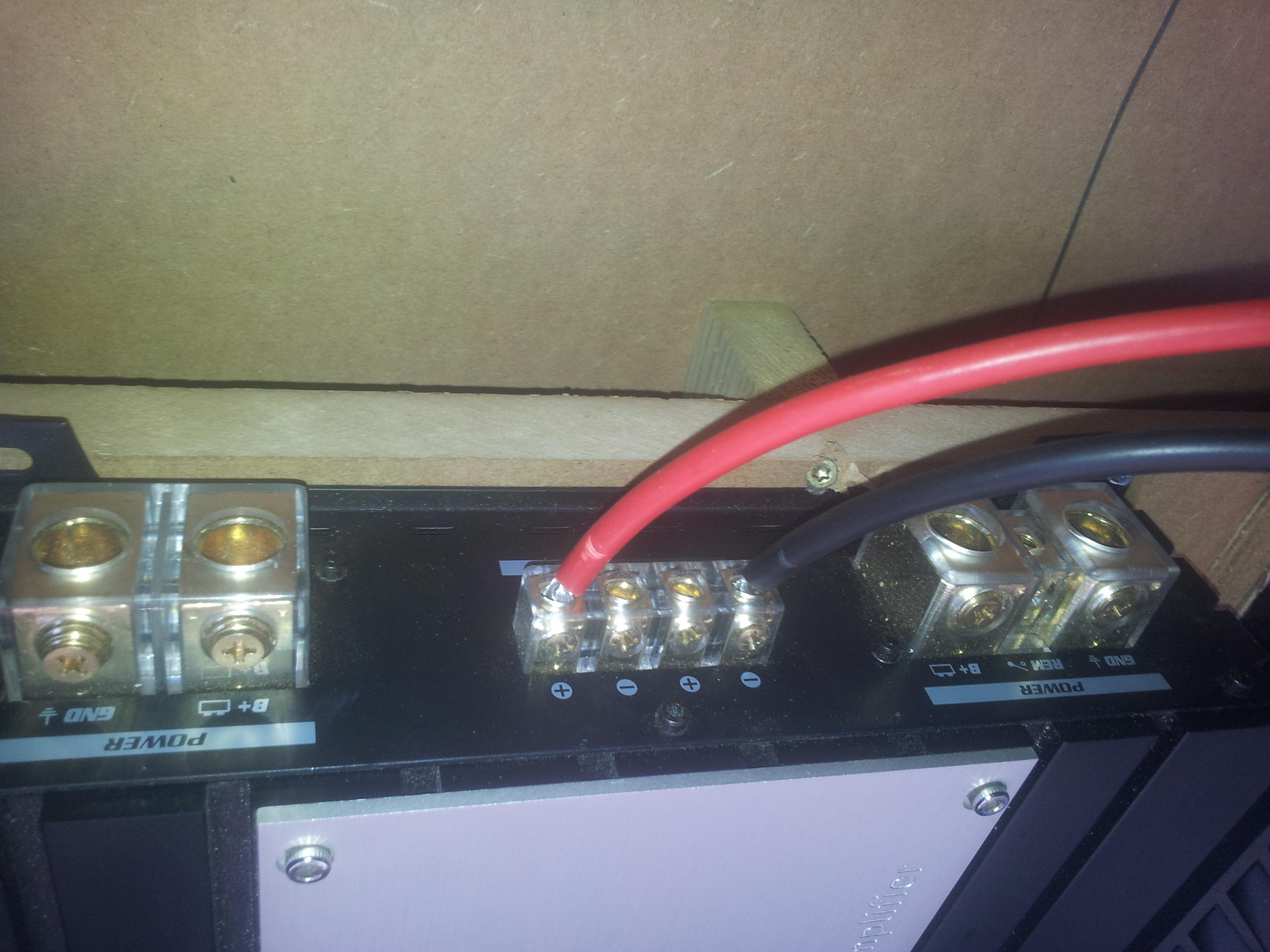

                  dagens økt,subber chek,amper bak chek,subber tilkoblet amper chek,og litt andre ting som kommer bilder av ved neste økt

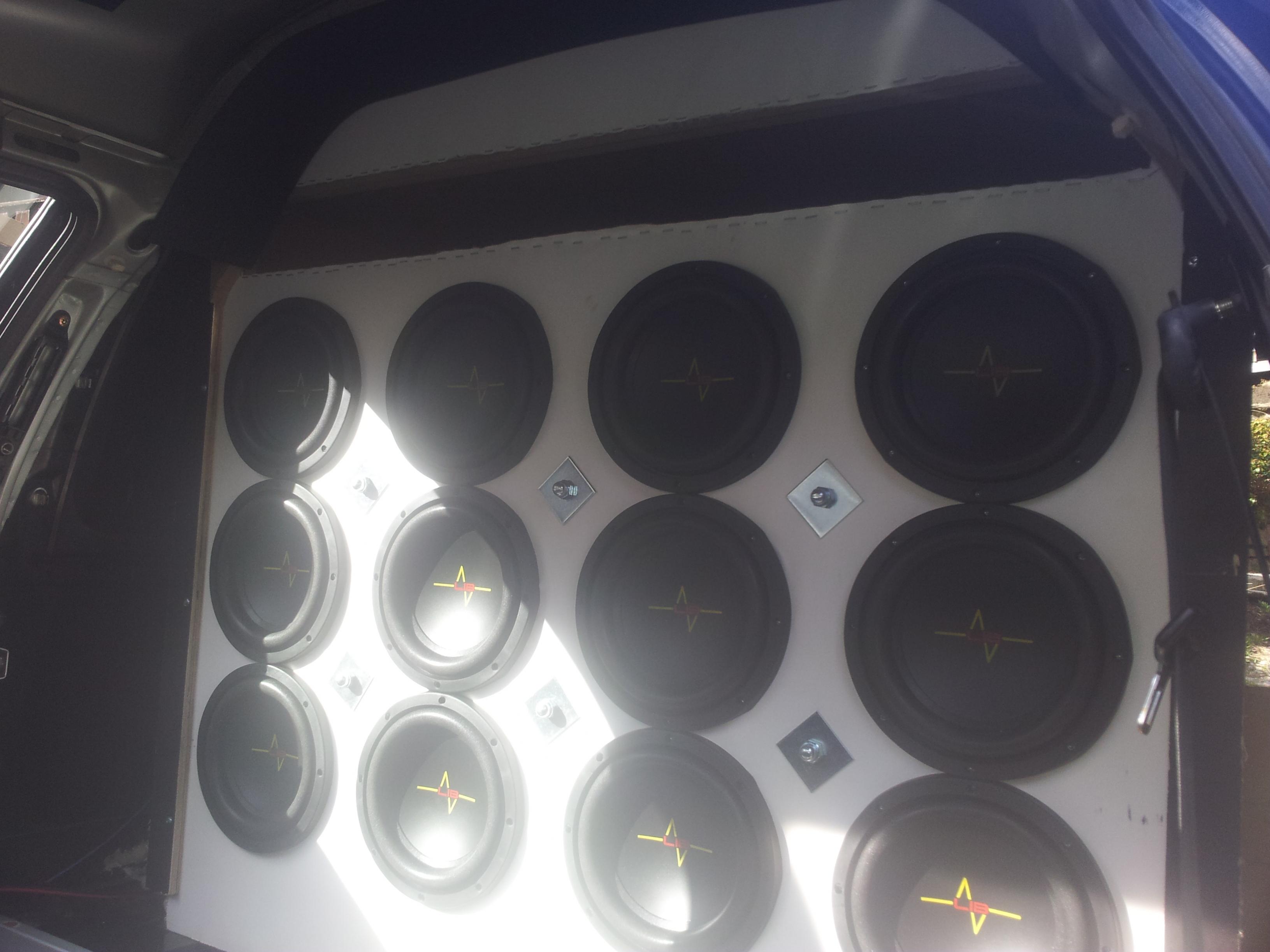

                  • #69

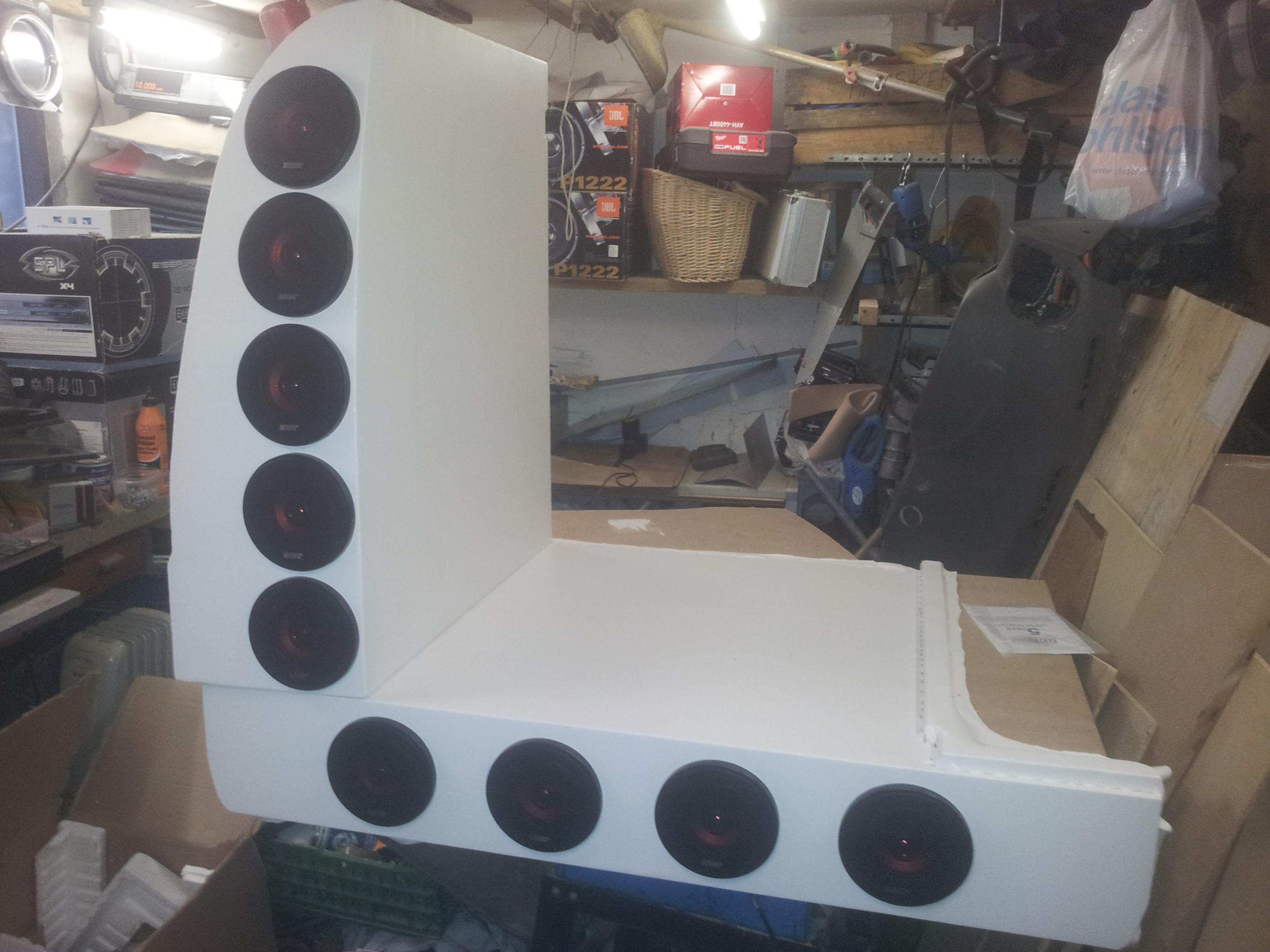

                    Rått bygg gjorde noe likt eg også bare med 6stk 12" fence å 2 stk lib 5000d Spilte sjukt å byttet frontrute 2 ganger før eg ga mg
                    2 loud
                    • #70

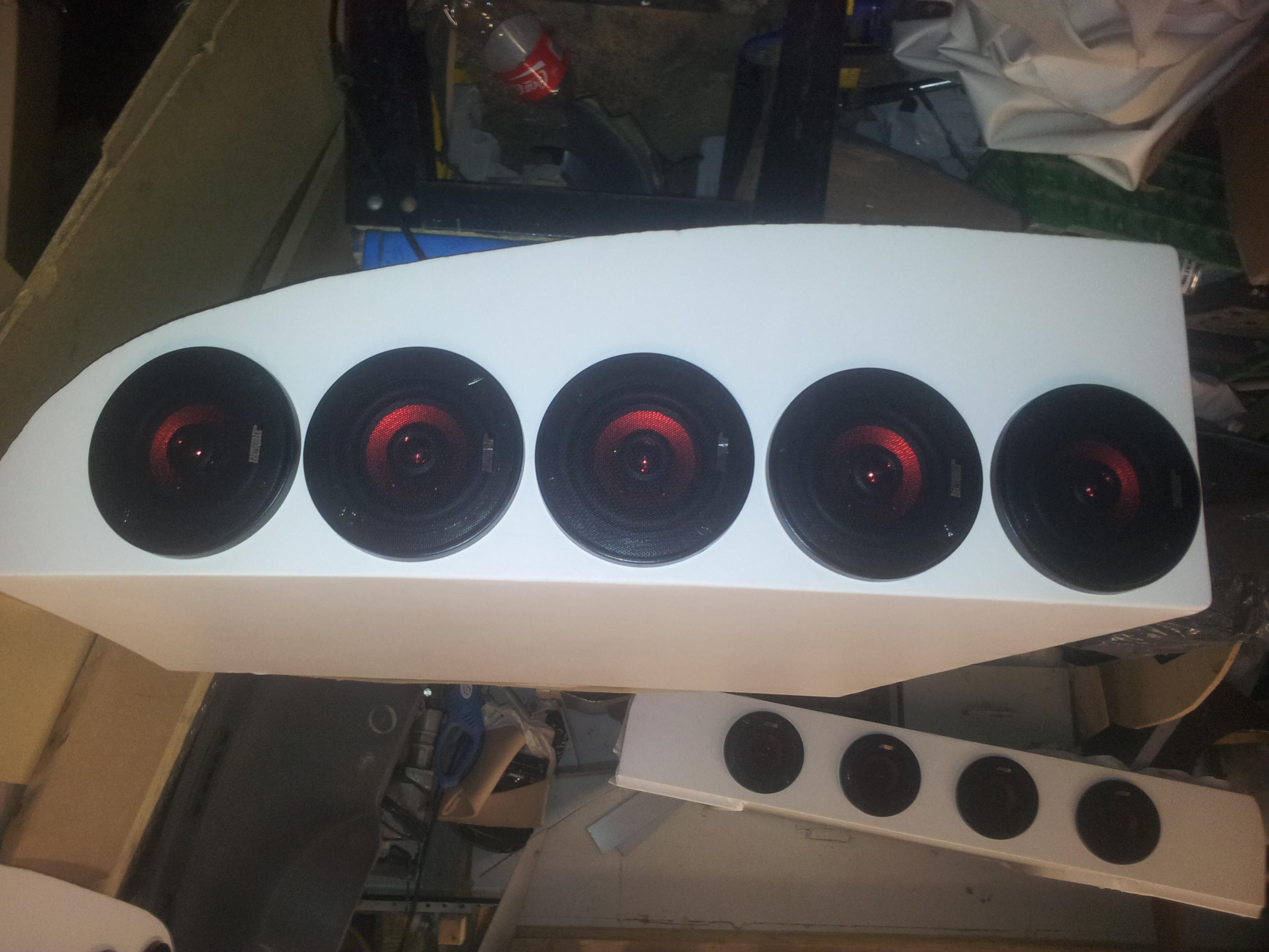

                      Viss frontruten ryker er jeg kanon fornøyd,flexer den er jeg i himmelen.kommer jeg over 150 db er målet mitt nådd
                      • #71
                        150dB bør gå ganske greit Bare lag skikkelig port nå, så er du i mål.
                        • #72
                          Skikkelig port?????
                          • #73
                            Regner med at det gapet over platen med alle elementene dine er "porten".
                            Tror Hifonic mener at den kunne trengt litt justering for å bli mer optimal.
                            • #74
                              Hva kan jeg gjøre bedre her da? Tips?
                              • #75
                                Jeg kan gi deg eksempler
                                Dårlig port
                                http://www.altiuscart.com/uploads/pr...99SB10V34S.jpg
                                Bedre port
                                http://i655.photobucket.com/albums/u...3092009326.jpg
                                For at luften skal bevege seg fritt må det være liten motstand, porter som ikke er rundet av har høyere motstand enn porter med god avrunding, som er finslip og lakkerte. Plassering av porten har også en del å si om du skal måle dB på frontruta.
                                Avrunding både inni og uten på kassen.
