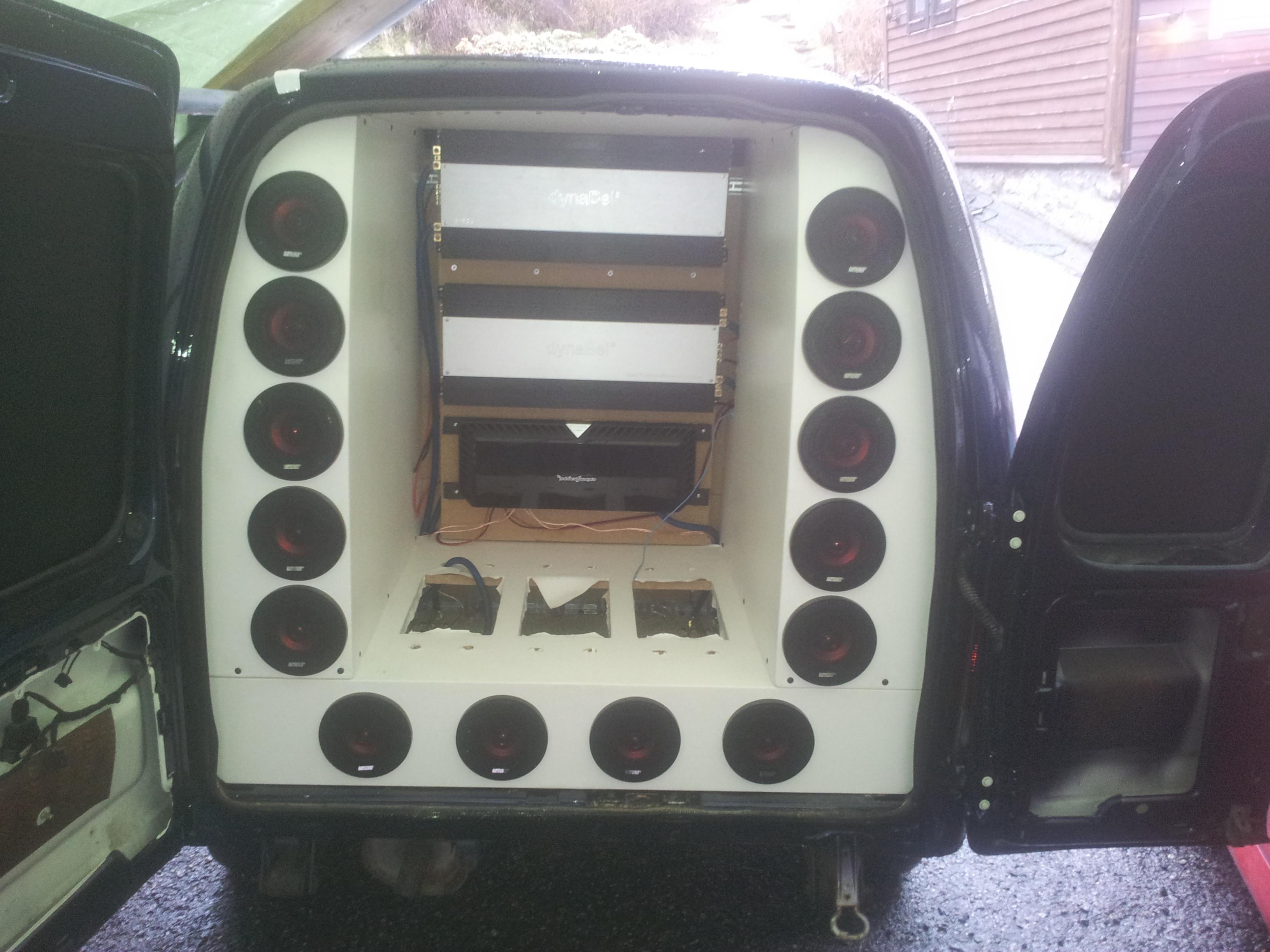

      Hvor tykk baffel bruker du? Har du avrundet hjørner inni kassa?
      • #78
        Ta deg tiden du trenger for at det skal bli bra og du blir fornøyd!
        Baffel? Nei hjørner er ikke avrundet inni men det kommer. må bare bli ferdig til 9 mai no så jeg får stilt bilen ut,men alt har jo forbedringspotensial er tross alt mitt første bygg da;-)
        • #79
          Syns det ser veldig bra ut så langt ut jeg
          Forstsetter du å gjøre ting riktig framover burde det være potensial for mye lyd!
          Baffel = siden hvor høyttalerne er montert

            Jo takk for det du. Alt er 44mm. så da er baffel 44mm pluss 6 stk gjengestag med store firkantskiver alle steder med muttre på utside/insider.

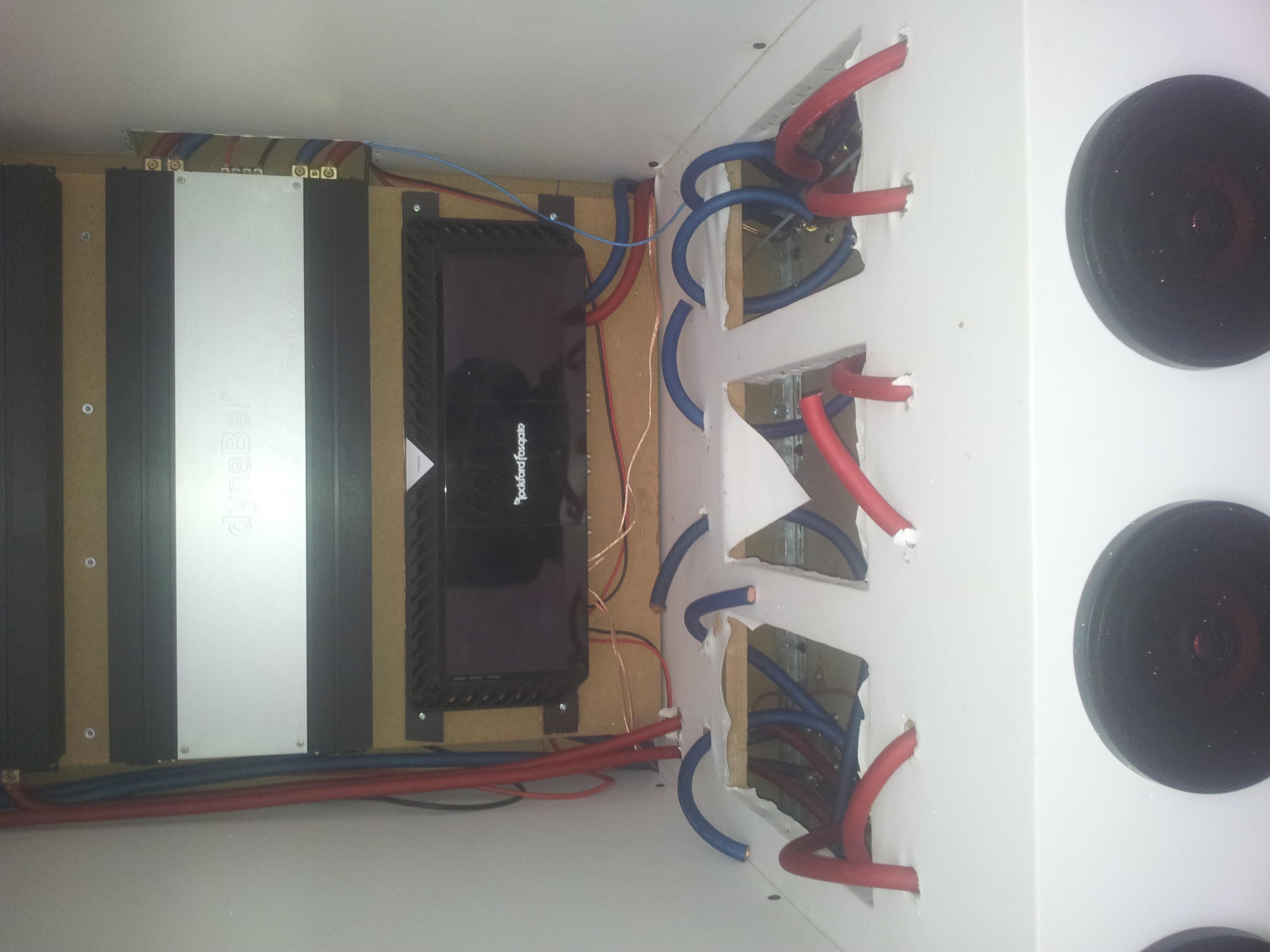

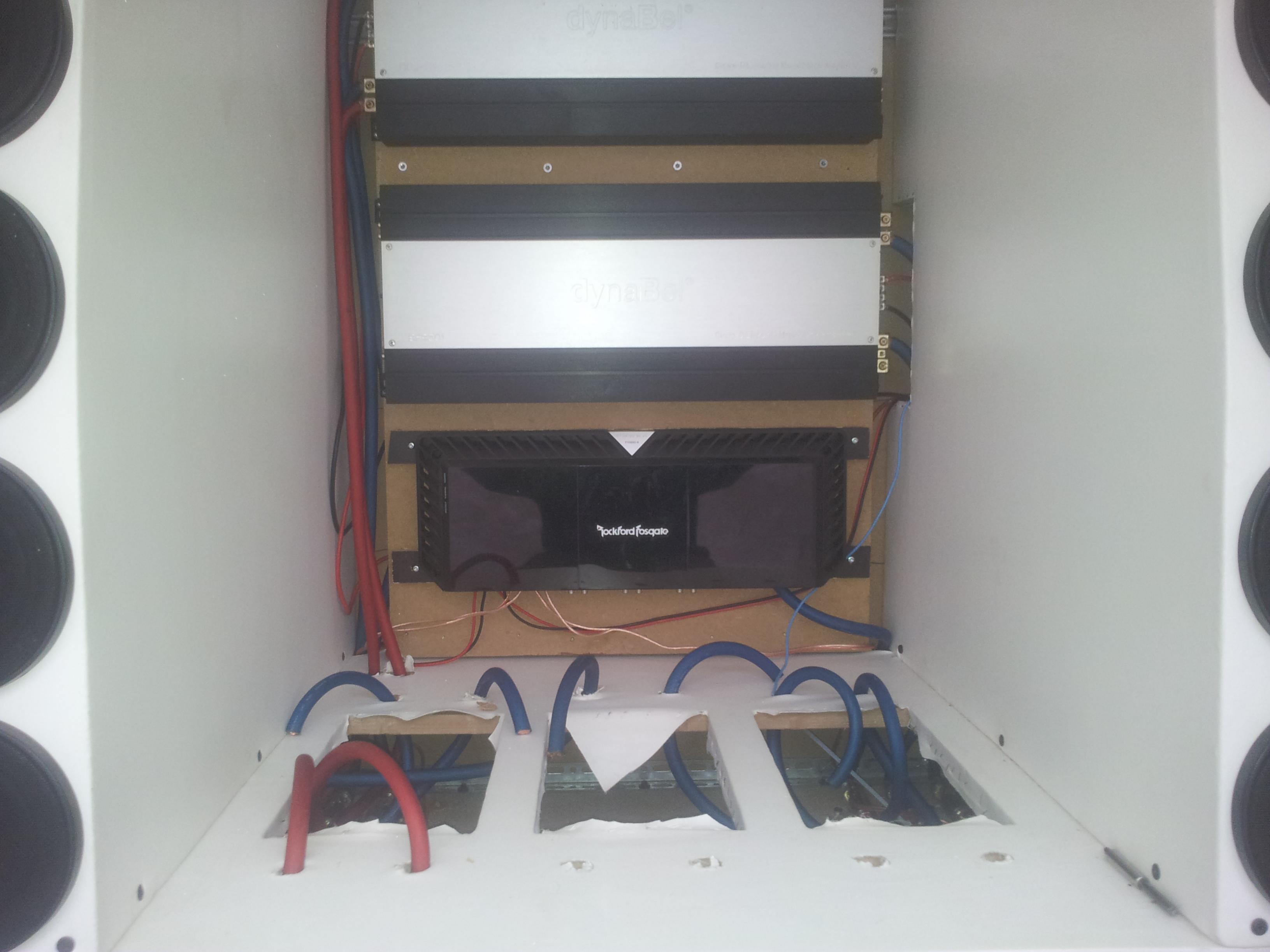

                Godt jobba jeg liker layouten din. Merker meg at du har prioritert mye mid og diskant bakover, regner med det vil være noe inni kupeen også!? Virker som du har gjort et solid bygg. Husk nå endelig at de forsterkerne dine har rykte på seg for å IKKE like lav spenning...
                Hvordan har du tenkt å tette veggen din? Jeg har planer om kryssfiner og deretter byggskum akkurat i overgangen til interiøret (maskert) --- meeen er blitt litt fristet til å prøve med polyester og glassfiber likevel. Vi får se om jeg blir fornøyd med det første.
                Gleder meg til en video og kanskje noen tall fra bygget her!
                • #83
                  å jada det kommer i dørene fremme følgende,dd vo 65 x 2,vo m10 og vo b2 i hver dør,har skummet ca 10 cm lengre inne på veggen for å slippe gris og det vil bli fine avlutninger rundt for å sjule alt.
                  ja det bak er 14 stk 5.25" coax kun for show for de som står bak.
                  har i alt 5 voltmeter for og overvåke spenningen for nettopp å ikke ødelegge ampene siden de IKKE liker lav spenning.
                  polyester tenkte jeg oxo men fy i h....... for noe griseri i mine øyne hehe.
                  jeg bruker 4 mm sutekksplater trekt stramt i skinn med fuge rundt i tillegg til skumm bakom,
                  video kommer garrantert,noe tall blir det vel ikke før jeg har vært hos dynabel for ingen i bergen som har måleutstyr(bergen suger på bilstereo miljø syns jeg da)

                              Baffelen din ser bra ut den, bra avstivet også. Men det er ikke mulig å si om den er sterk nok over et forum. Det finner du ut når du spiller. På full guff skal du ikke kjenne vibrasjoner i baffelen
                              Porten er det mye å hente på hos deg ser det ut som. Men er jo greit å ha noen områder som man kan forbedre for å få enda bedre og mer lyd?
                              Det med å lage runde kanter i hjørnene på kassa ville jeg tenkt over to ganger om du gidder å starte på. Har aldri klart å måle noe økning i lydtrykk der. Det blir mye brukt i Extreme biler i dB drag, men der blir det noe helt annet da så og si hele kassen fungerer som en eneste stor port. Men i vanlige kasser er det lufta i porten som skal bevege seg fritt og uten motstand. Lufta i porten beveger seg kun inn og ut i selve porten for å sette lufta utfor porten i bevegelse, og da har ikke avrundingene inni kassa noe å si da den lufta som er inni kassa har som hovedfunksjon å virke som en stor luftmasse som er med på å bestemme demping til elementer og lufta inni porten.
