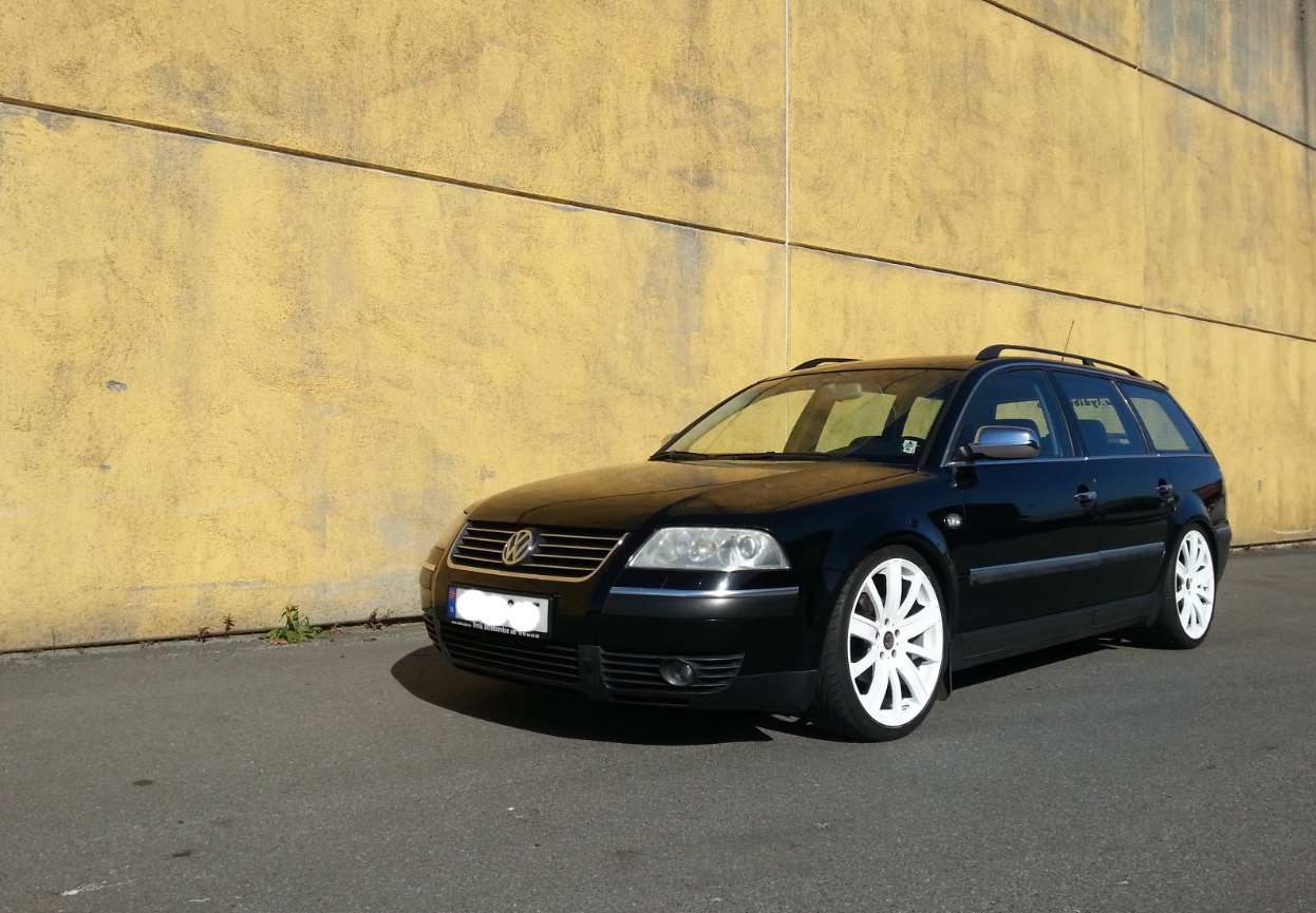

              Legger også ved et bilde av nyvasket bil

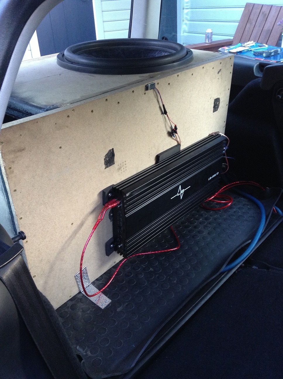

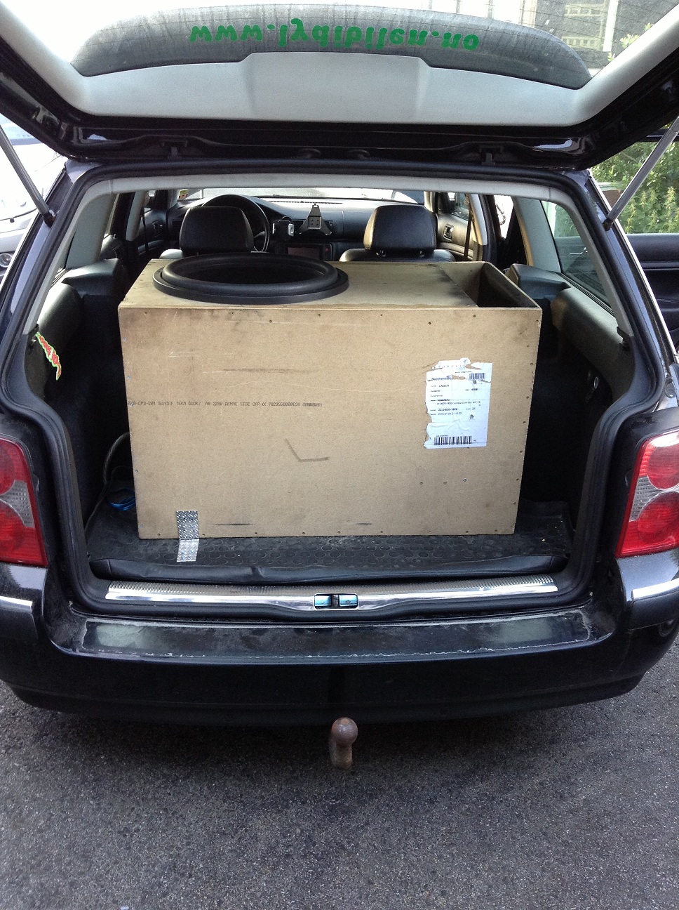

                        Lite som skjer her. Prøver og skaffe hjelp til og finne mål på ny kasse.
                        Og jeg har kjøpt et 80ah agm batteri og montert foran, så det spiller en smule bedre nå enn før med et gammelt syrebatteri.
                        Må fremdeles ha et batteri til, 90ah agm batteri i reservehjulsbrønnen kommer etterhvert

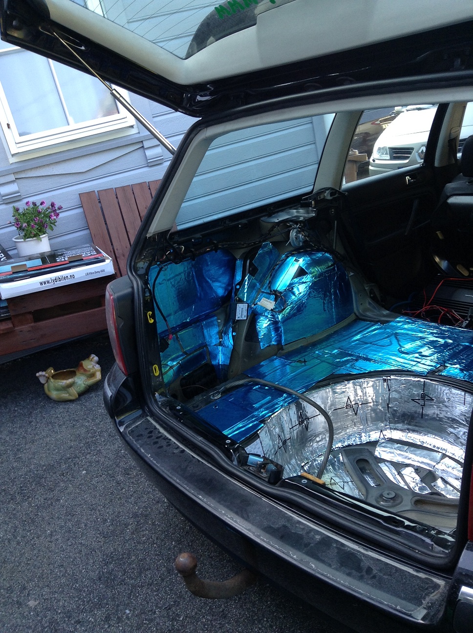

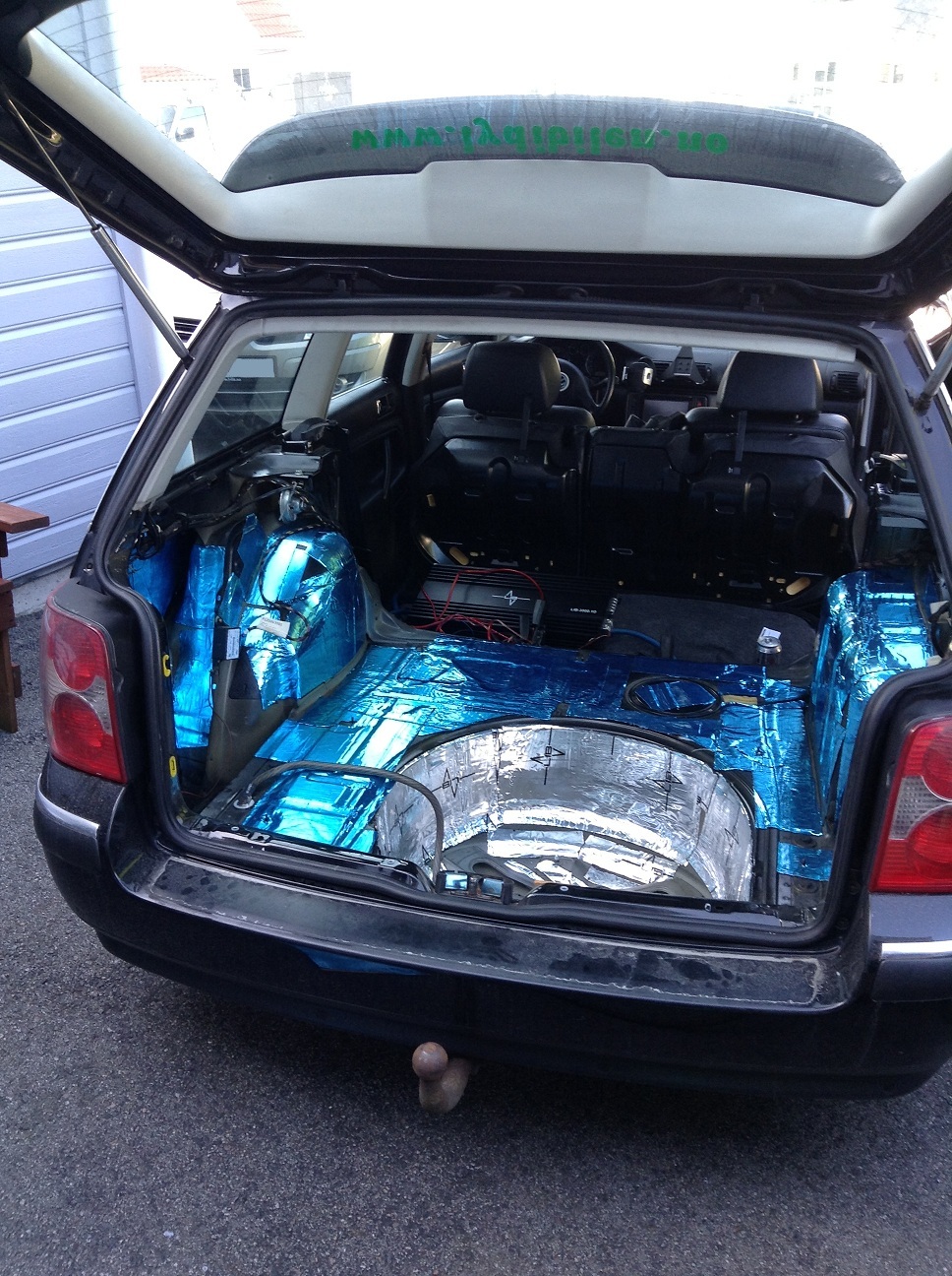

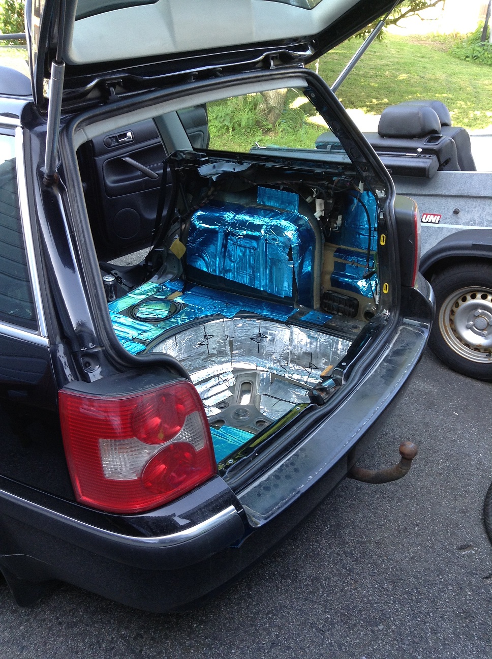

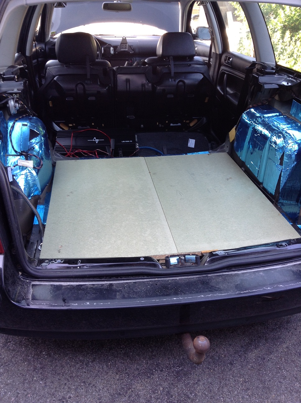

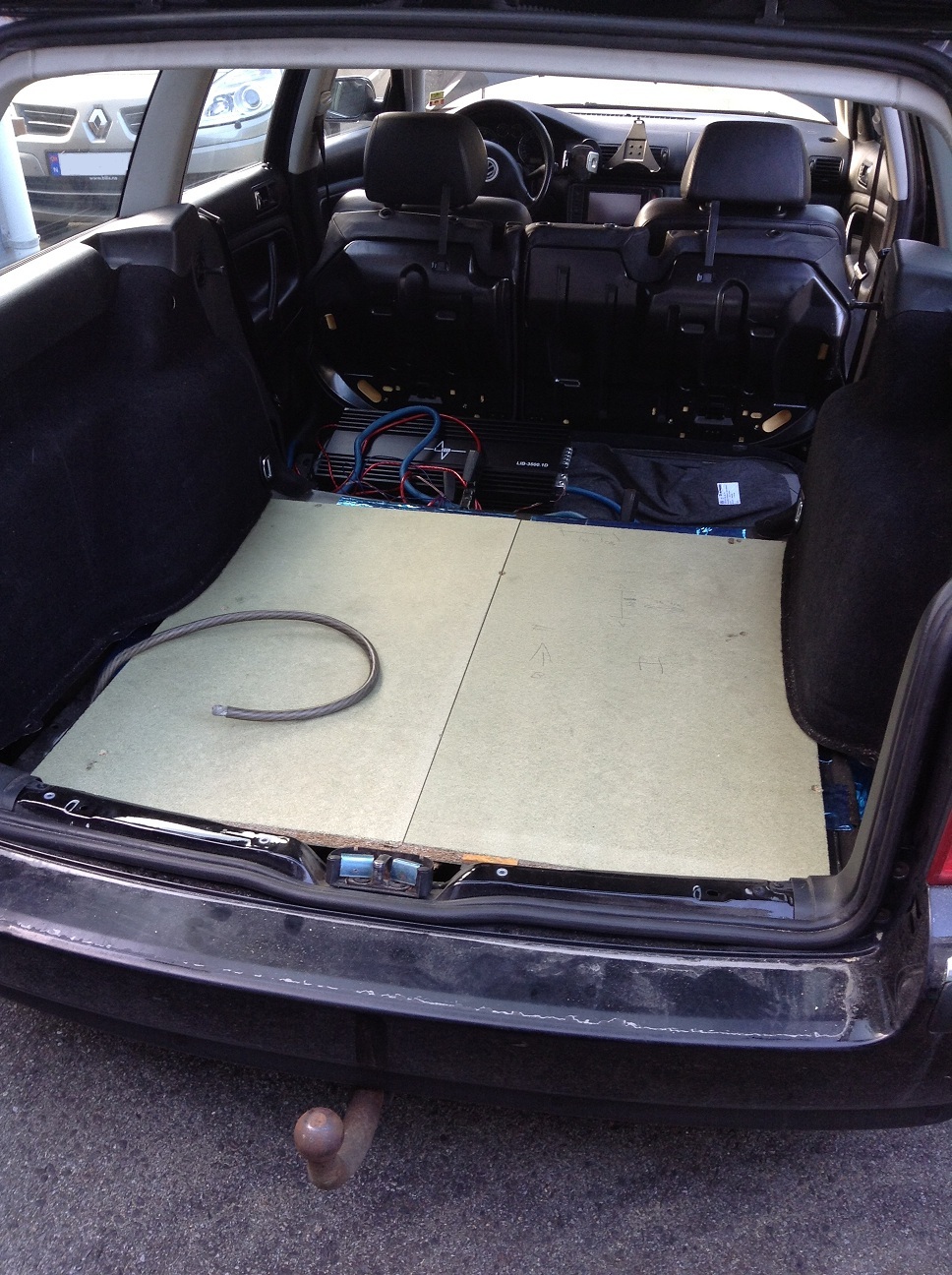

                          Fikk gjordt litt i går hvertfall.
                          Demonterte alt og dempet hele bagasjerommet. Hjulbrønn, gulv, hjulbuer/sider.
                          Det ser kanskje lite ut, men jeg brukte rundt 4m2 på bagasjerommet. Har flere lag enkelte plasser.
                          Også skjærte jeg til en ny bunnplate, det ble 22mm vannfast spon, litt tykk, men det gikk. 16mm hadde blitt for tynt.
                          Og her er resultatet. MYE enklere og demontere for og komme til, samt mindre skrangling.
