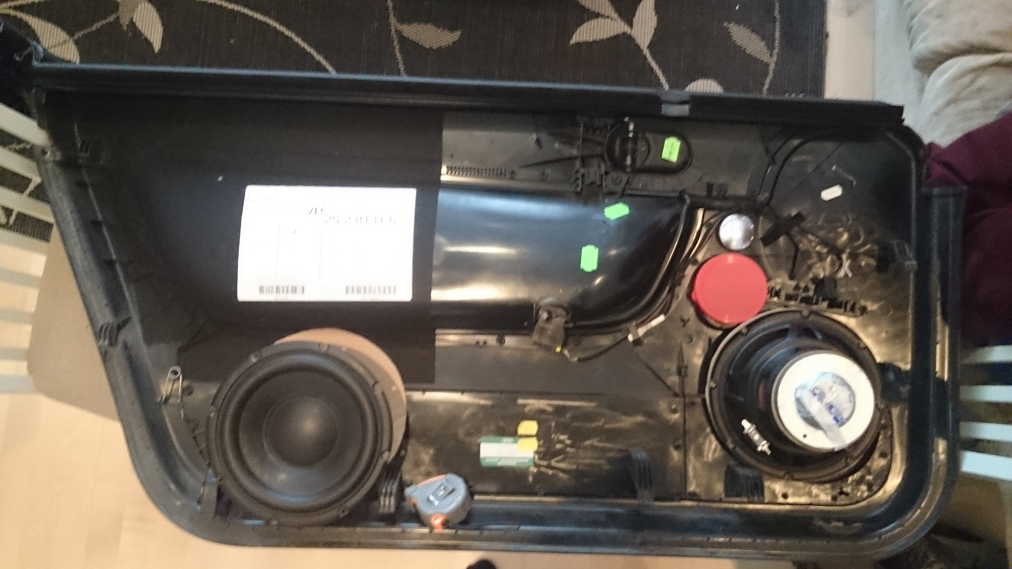

                Nå trenger jeg litt tenkehjelp her. Jeg har kommet til at det blir bedre å putte begge 8erne i døra i stede for å bruke orginalplasseringen i sidepanelet bak. Tok med meg ei dørside hjem for å prøve litt layout og i den prosessen kom jeg på noe som kanskje kan bli gøy hvis det virker, og det er det jeg trenger tenkehjelp til.
                I folkevogn feiten (VW Phaeton) er det en 6.5" midbass som spiller inn i døra og en 4" mellomtone som spiller ut. Jeg tenker å tette så godt som mulig med mdf og dempemateriale, omtrent sånn
                Hvis jeg da monterer bassene som på bildet i vedlegget, den bakre med ræva ut og den fremre som normalt...
                Vel det er antageligvis den beste måten å plassere dem med de muligheter og begrensninger dørene gir men hvordan vil det virke, rent teoretisk? Å koble det opp er jo også et spørsmål. Skal begge ha lik fase så en spiller inn og en ut av "kassa" eller skal en av dem i motfase så begge spiller inn eller ut av "kassa", en rett og den andre feil vei?
                Det røde leverposteilokket representerer forresten mellomtonen mens alubrikka får illudere diskant. Mye lettere å flytte rundt på enn hele høytalerelementer
                  Da har jeg lest til øyet ble stort og vått og konklusjonen er at i alle sånne design er det feilvendte elementet koblet ut av fase og at det ikke er noen bakdeler med et sånt design. Det er heller ikke mange fordeler, bare en og det er at lyden blir mer"korrekt" siden elementene "kontrollerer og korrigerer hverandre hele tiden.
                  Men så er spørsmålet det med koblinga da... Kobler jeg dem i fase med hverandre kobler jeg dem i paralell og da får jeg 4ohm. Kobler jeg dem ut av fase kobler jeg dem i serie og da får jeg 16ohm... og det gjør jo at forsterkeren ikke gir det den kan... Eller er jeg ute å kjører her?

                        Dørside er vedlagt.
