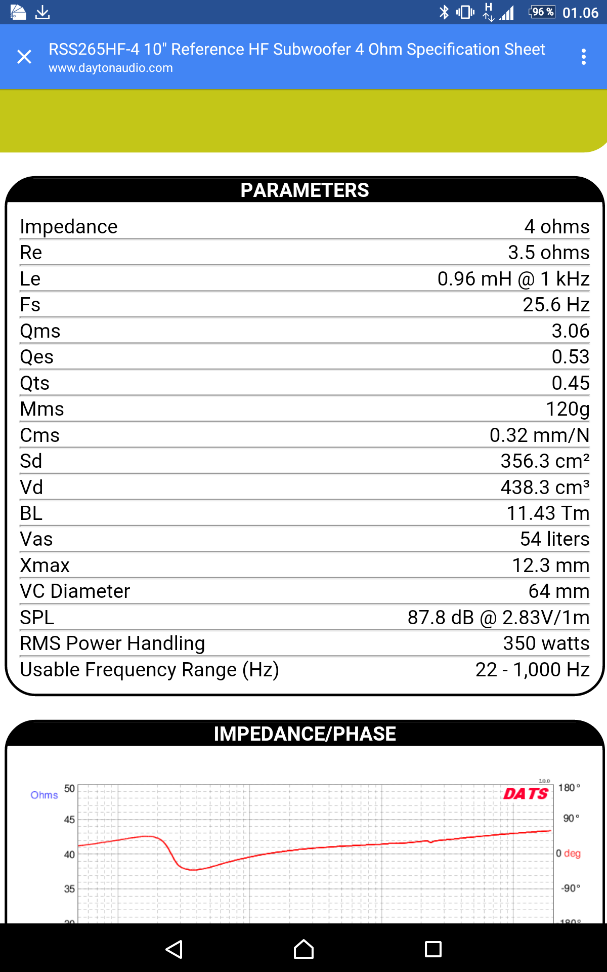

          Planen var å kjøre 2 Sls8 bak sidepanelet i baksetet, en på orginalplass og en der hvor cd skifter og forsterker har bodd til nå. En Sls8 tror jeg blir litt tamt, siden den er 8 ohm og jeg ikke har tenkt å bytte forsterkere vil den ikke få mer enn 130w. I tillegg fungerer de visst helt vilt godt som midbass i f.eks ei dørside mens for subtjeneste blir volumet jeg har til rådighet altfor lite. Og vi lever jo ikke av midbass alene? Nei, litt dybde og pondus må til. Og det er jo god plass der, ikke god nok til 2x 8" pr side men god nok til det paret med Dayton Rss265hf-4 jeg hentet i dag.
          Etter et par veldig kjappe utregninger kom jeg fram til at disse trives rimelig godt i 20l lukka kasse og det kan jeg få til med litt kreativ bruk av trevirke mot karosseriet, men... Og det er et rimelig stort men. Jeg stoler ikke helt på det kasseprogrammet jeg bruker. Woofer box calculator... Så hvis noen føler seg kallet kunne jeg tenkt meg å visst både optimalt lukka volum for så dypt det går og til ca 70hz, og om 20l vil gi 123,6Db@50hz@71w?
          Parametre ligger vedlagt

              Angående subkasse spørsmålene tør jeg ikke prøve meg på noe gode tips, men 20L lukka på en 8" skal nok være greit volum det. Prøv evt å ta forbindelse med Dag Johansen, f.eks på facebook og se om han har tid og lyst til å gjøre en simulering for deg.
