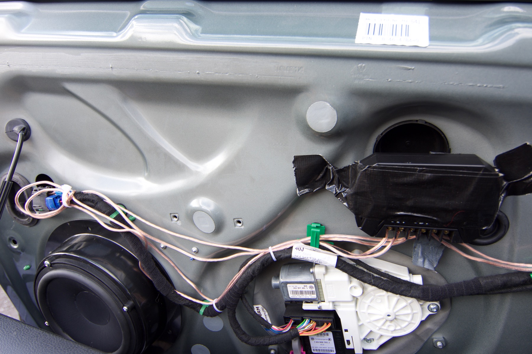

          Bildet viser hvordan jeg monterte delefilter mm i døra. Tv. ser vi min påkobling på høytalerkablen den originale fra dashboardet. Vi ser der kabelen til wooferen fra delefilteret. Kablen opp til tweetern er oppe th. Dette er altså JBL gto. Jeg orker ikke mer, legger ut småjobb på finn for å få montert focal settet.
