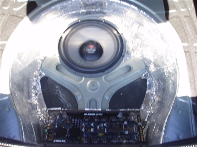

          Her er et bilde av brønnen med det utstyret som skal brukes der.

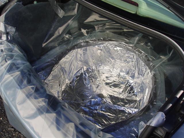

          Her ser dere tildekning av alt, uerfaren som jeg er, fikk jeg ikke brukt noe slippmiddel på alu-folien, så deler av den sitter igjen på kassen.

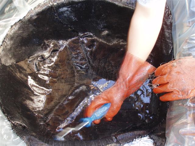

          Her er min kompis igang med 1. laget med karbon.

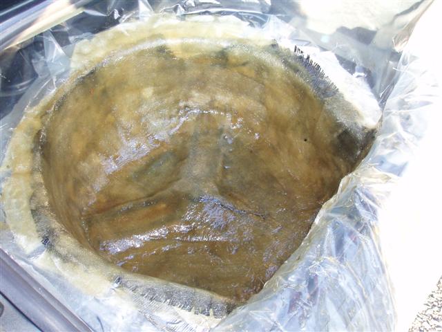

          Her ser dere kassen med alle 4 (+litt) lag.

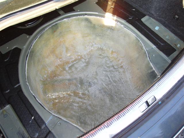

          Her er kassen idag, grovtilpasset, og klar for baffelmontering.

            Er det karbon karbon?
            For jeg trodde det måtte pakkes i vakum etterpå for å bli skikkelig.
            Looking good anyhow
              Det er karbon karbon ja
              Ettersom jeg forstod på kompisen min (som forøvrig støper stup-båter) så er vacuumet brukt for å få penest resultat på synlig karbon. Så lenge det ble mettet med polyester så var det godt å vel 3 ganger sterkere en std glassfiber i samme g/m2. (don't shoot the messenger)
