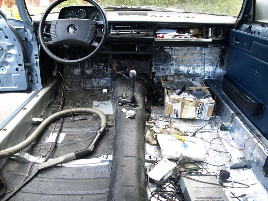

    Jepps. Prosjekttråd. Skal prøve oppdatere etterhvert med bilder og alt.

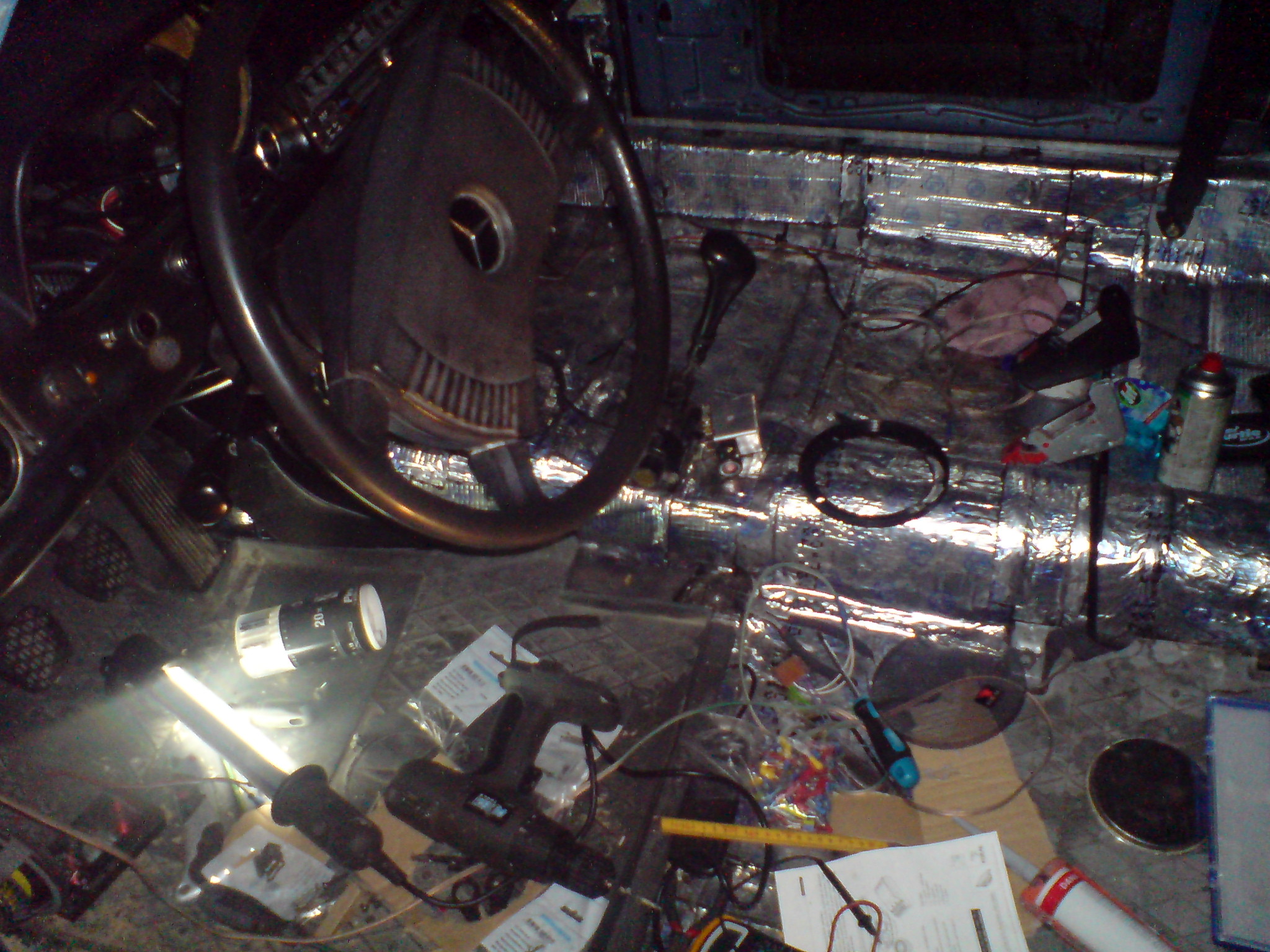

    Anlegg skal inn. Lyddemping av dører gjenstår. Osv.
    Anlegg foreløpig:

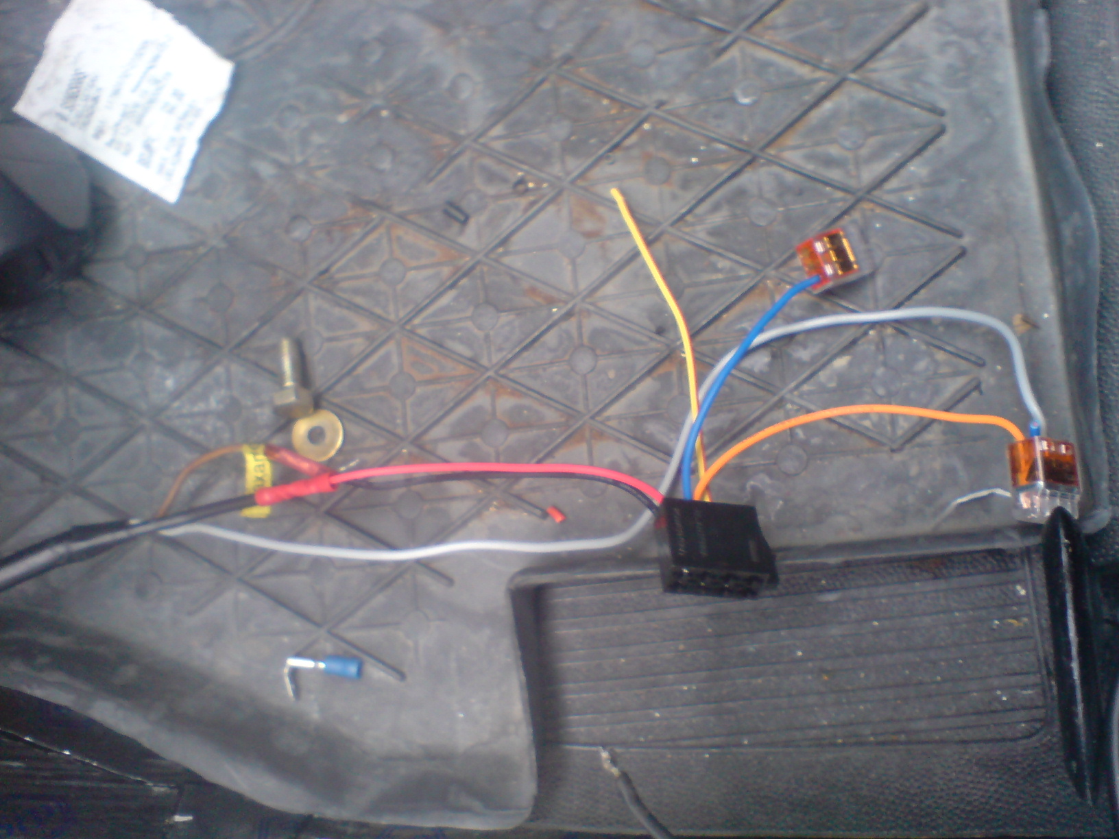

      Må bare rette en takk til selveste Roxx for hjelp med å komme i gang med elkobling. Utrolig at han gadd. Hadde blitt mye mas uten den hjelpa.

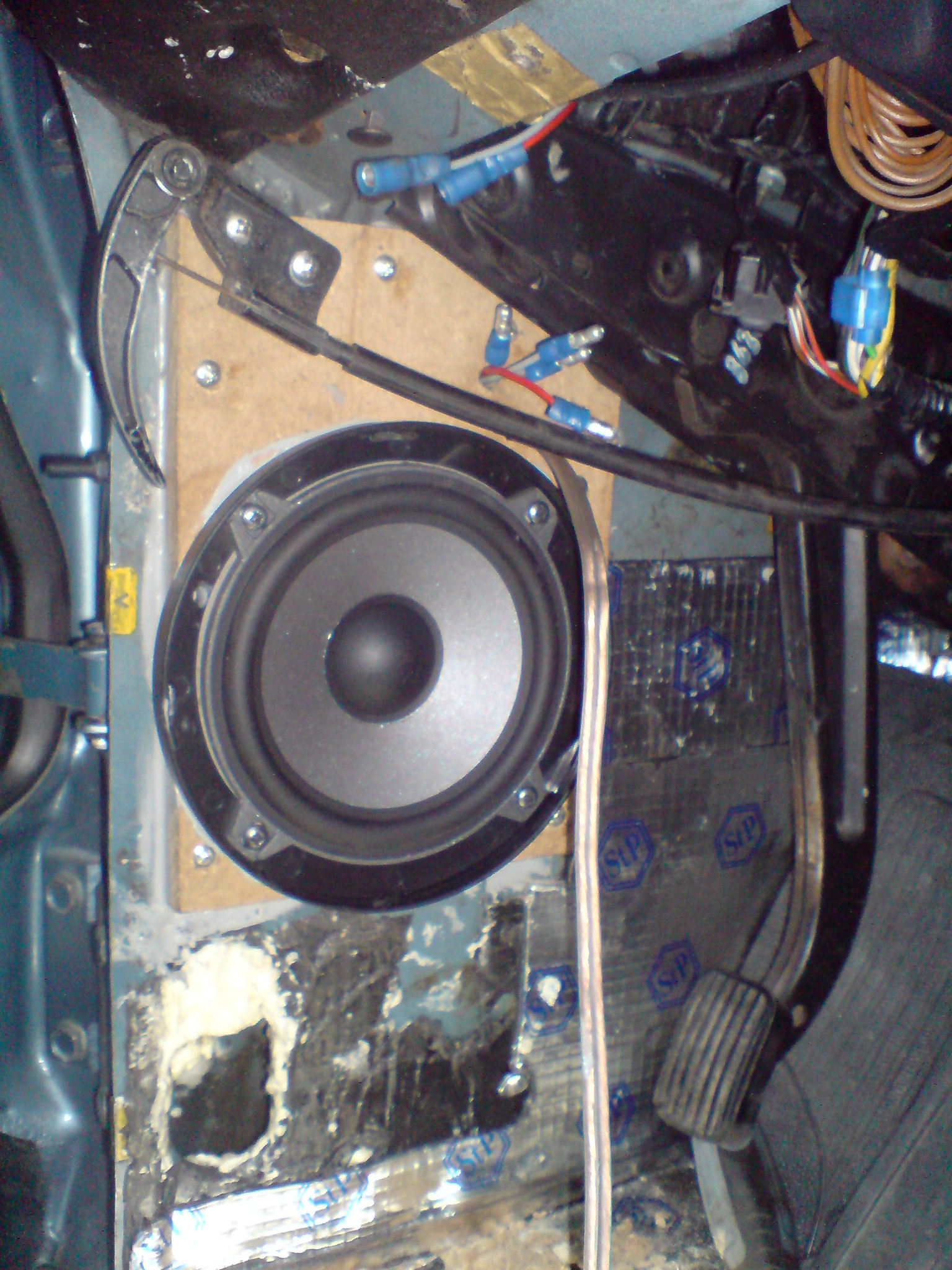

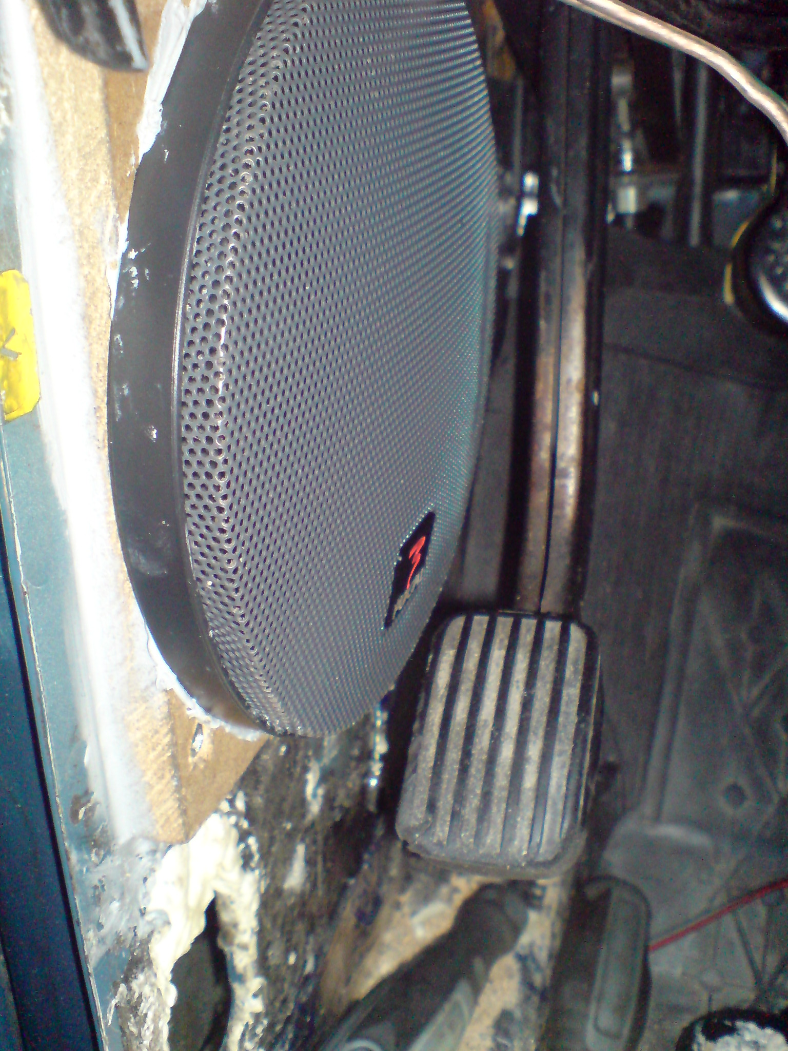

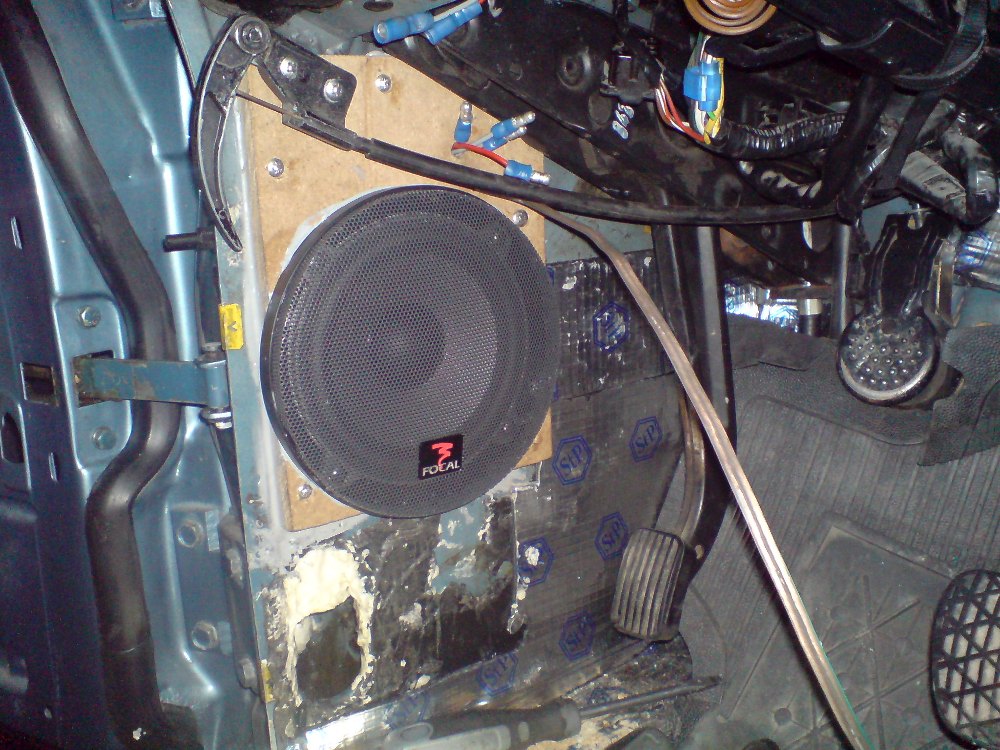

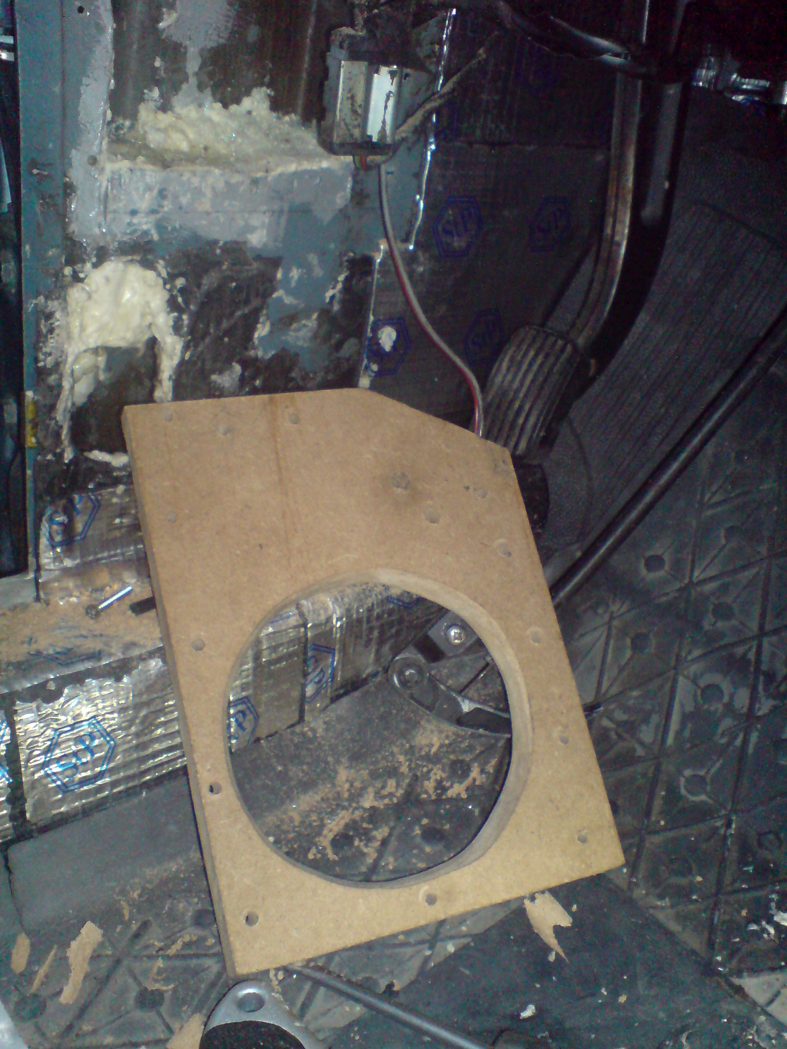

      Har jobba med bilen i hele dag og den ene høytalern er endelig på plass. Var den verste også. Fy faen hvor mye knoting!!! Sinnsykt trangt, og den mdf-plata trengte sabla med tilpassing.
      Har i tillegg brukt mye tid på å få strøm til radioen på posisjon 1 på nøkkelen, uten hell. Går nå for radio ved full tenning. Finner vel ut av det der på sikt.

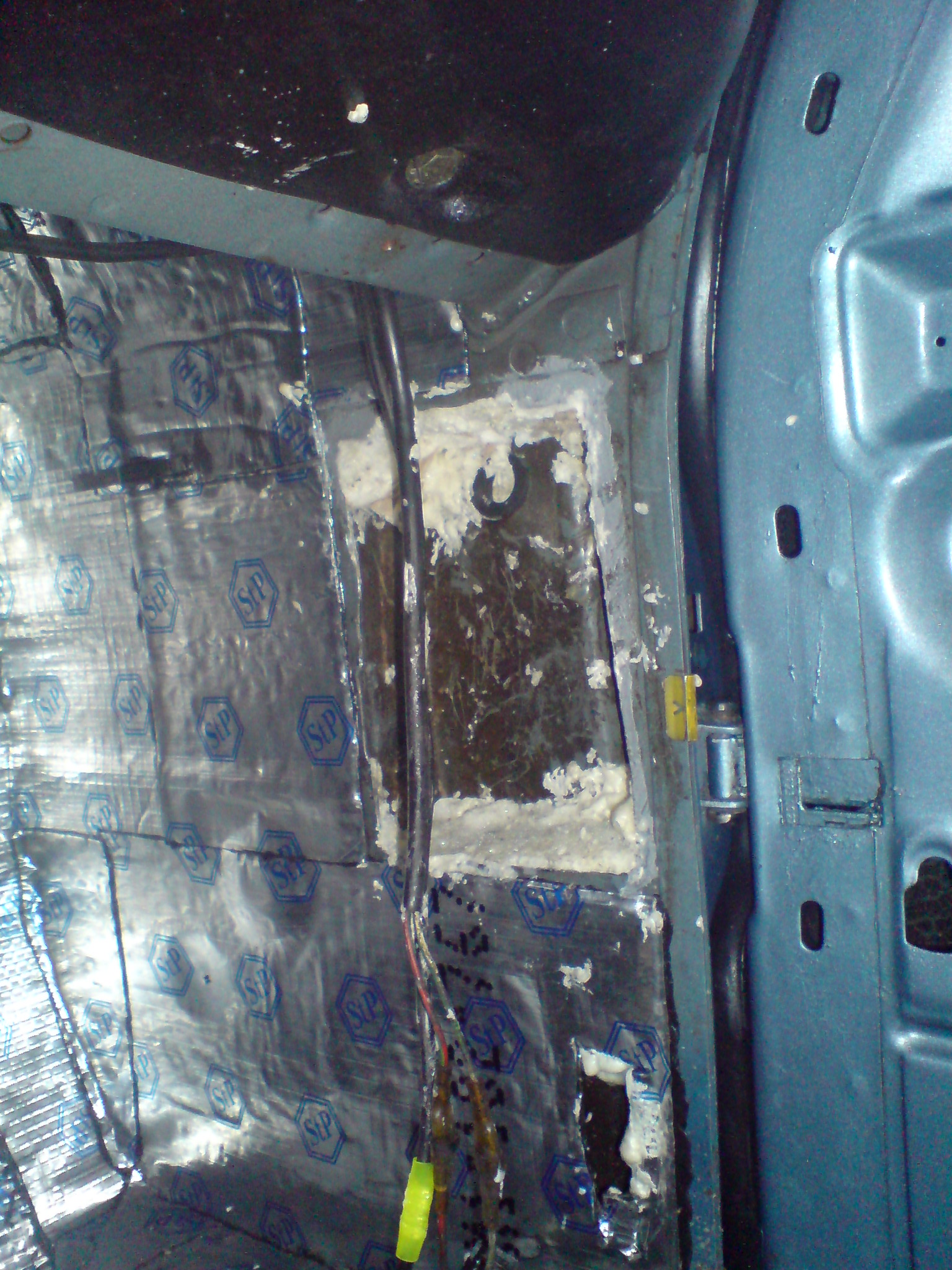

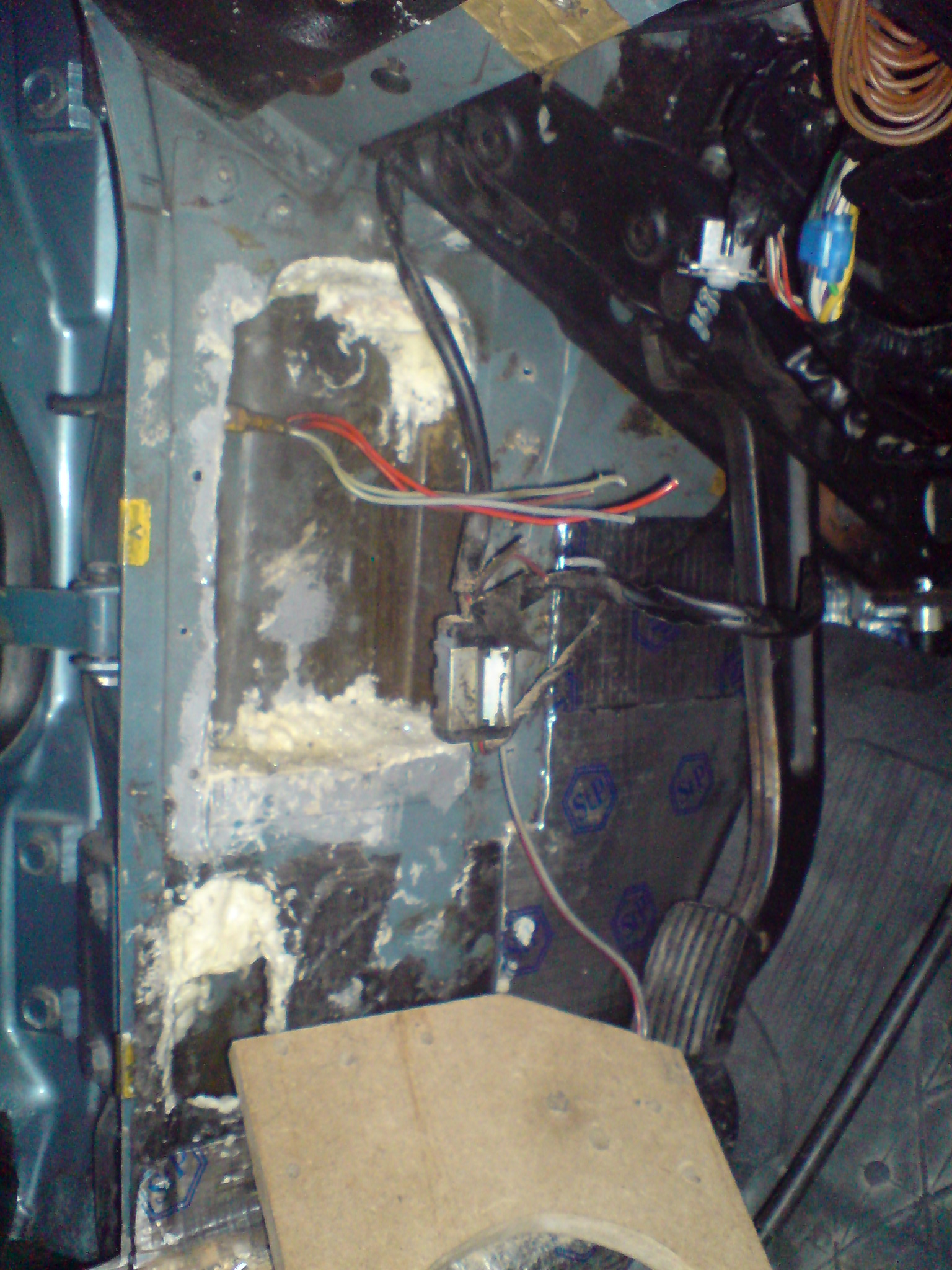

      Byggskumminga ble slettes ikke verst. Det ser mye verre ut på bildene. Må si meg fornøyd med resultatet. Men jeg aner stadig ikke om det vil ha noe å si.
      Ene sida ferdig. I morgen er de begge på plass. Herregud for et arbeid...
        Bra plassering av elementet, men har du virklelig latt det bare få et par-tre liter å leke seg med?
          Jepps. Noe annet er umulig i denne bilen med denne plasseringa. Kompromiss.
            Du har jo selv tetta med byggskum jo. Hadde du ikke gjort det hadde elementet hatt mer å spille i.
              Ja, der ser du. Faen heller. Jeg oppretta en tråd om emnet (blanking av hulrom med byggskum) med bilde av plassen som denne selvhøytidelige neptyr stengte 2 sekunder etterpå. Fikk aldri noe svar på det. Fikk beskjed om å søøøøøke. Etter å ha søøøøkt var jeg fortsatt ikke noe lurere. Av de trådene jeg fant, handlet de om andre ting.
              Saken er den at hulrommene er uendelige her. De går rett ned i kanalen og opp i taket. Siden dette er mitt første bygg, visste jeg ikke bedre. Det jo for faen derfor man spør. Betyr dette at de vil spille bedre uten byggskum? Helvete. Har lagt ikke ubetydelige mengder med både tid og penger i dette. Vil dermed ha det så bra som jeg kan få det.

                Ja jeg hadde ikke hatt byggskum der. Dreper jo alt av midbass fra elementene.
                  Hva mener du jeg skal gjøre nå, da? Prøve å fjerne det igjen? Har det så mye å si? Innspill?
                    Hadde det ikke hatt så mye å si, tror du jeg hadde kommentert det da?
                    Er vel bare å ta en skarp kniv e.l. og få skjært ut da.
                      Steike. Da gjør jeg det. Gudene vet hvor mye jeg har slitt med det helvetes byggskummet. Begge hendene er innsmurt, det var noe sabla griseri å ligge på ryggen inni pedalene og skumme, og verktøy og klær ser likeledes ut. Bare for ingenting. Jaja.
                      Bort med driten igjen. Takk til neptyr. Takk.
