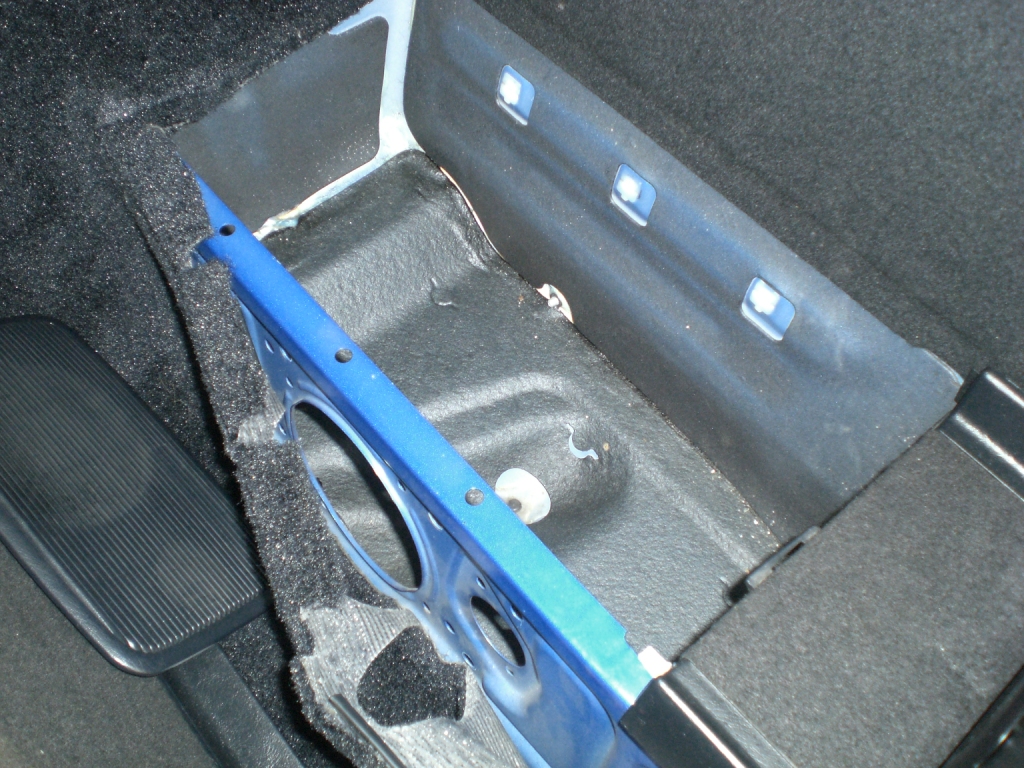

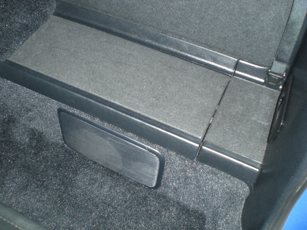

    Subbene skal bygges inn i kasse på orginal plassering av gamle subber. Se bilde. Satser på å bygge et par kasser i mdf, så de kan fjernes, og bilen tilbakestilles til orginal igjen, hvis nødvendig. Duger det ikke med disse subbene, får jeg heller sette inn en Rockford P3L shallow kasse bak setet, selv om Taraga taket i utgangspunktet skal stå oppå det orginale sub.rommet.

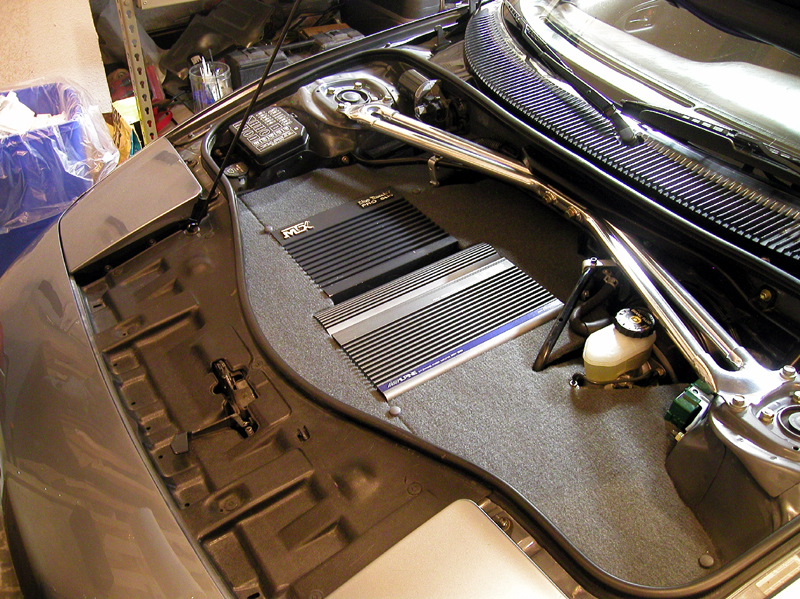

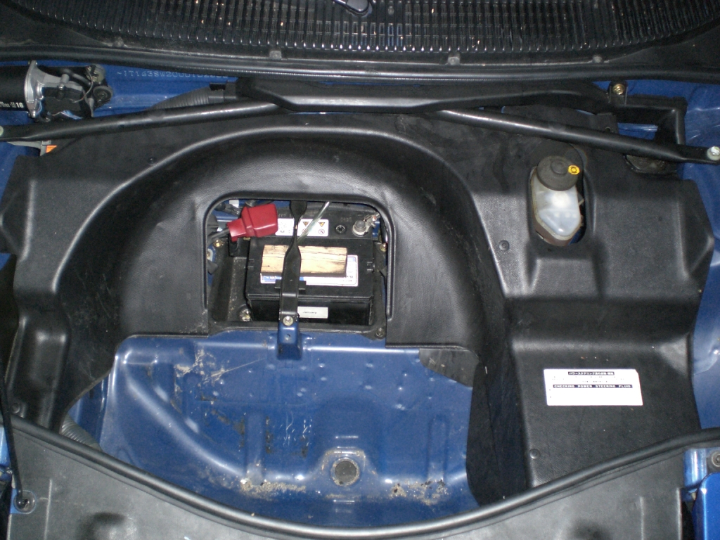

    Forsterkeren skal monters foran i Reservehjulsrommet på bilen. Der står også batteri, så blir ikke så mye lange ledninger. Skal lakkere plastdekslelet på bildet i reservehjulsrommet i samme farge som bilen.

    Bilde av reservehjulsbrønn, bilde av slik jeg ser for meg forstekrer montert i brønnen. Bilde av sub rommet bak setet. Bilde av selve bilen.

            Subbene (ed e.36) har anbefalt kassevolum på 6-8,5 liter. Og med glassfiber kan man få ut ca 12 liter av rommet baki der. Så bør holde med en selvbygd kasse. Vil gjerne ha mulighet for å ta ut kassen igjen.
            Og med tanke på hvor skjult alt blir inni der, har jeg ikke behov for noen stilig kasse i glassfiber.
            Hadde jeg hatt erfaring med glassfiber hadde jeg kanskje turt å begi meg ut på støpe prosjekt. Men blir nok til å prøve med MDF først, og regne ut volum fra det. Blir det bra nok får det holde.

                  De blir i lukket kasse, og blir bygget nedi rommet. Portet kasse blir for stor. Dekselet oppå må være der for å få satt targa taket bak setet.
                  Blir nok bare å prøve seg frem og se på resultatet, men etter hva jeg har blitt fortalt skal de spille som bare juling med lukket kasse på ca 7 liter

                          hehe.. 10 liter tror jeg toppen du får ut av det rommet der, med mindre du tetter det med glassfiber eller noe ala det. Du bør forsterke fronten der du fester høytaleren enten med å sette noe avstivninger til veggen bak, eller ved å bygge en vegg der du monterer elementet. Den er utrolig svak den veggen der.
                          Har selv en 90 mod mr2 stående, som jeg har skåret bort det rommet der, og har nå 2x 10" i ca 20 liters kasser stående der, pekende nedover. Og det spiller som bare rakkern
                          Sture Vedal
                            Får ut 13 liter med glassfiber, og ca 10 liter med mdf. Har målt. Med tanke på at jeg ikke trenger mer enn 8,5 liter er det passe
                            Har undersøkt alle muligheter for å montere bass i bilen, inkludert det å fjerne veggen og sette inn kasse. Men kom frem til at jeg vil ha muligheten til å tilbakestille bilen til orginal stand. Og da nytter det ikke å kappe vekk noe.
                              Jeg fant ut at det vil være for mye jobb å montere noe nedi der, og ha muligheten til å tilbakestille. Det er noe jeg aldri kommer til å gjøre med mine biler. Da igjen, jeg prøver jo så godt jeg kan å unngå å herpe dem, da.. Så om jeg selger mr2'en, så blir det med anlegget, tenker jeg. med mindre ny eier absolutt ikke vil ha det.
                              Om du skal bruke glassfiber nedi der, så husk å kle innsiden av rommet med noe tykt stoff, som f.eks fleecepledd, så ikke glassfiberen blir liggende å slå mot metallet, i tilfelle kassa skulle bli litt myk.. Det er en djævelsk irriterende lyd å høre på. Fikk det i første forsøket mitt med glassfiber som jeg lagde i min.. Den kassa endte på dynga.
