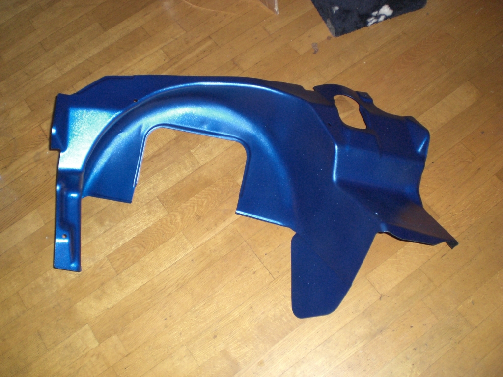

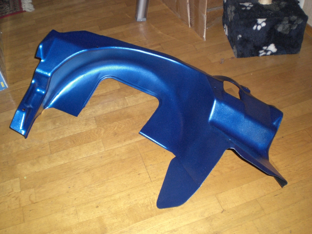

                      -Har bestilt diverse stoff for trekking av plater rundt forsterker.
                      -Lakkerte dekselet der forsterkeren skal sitte idag. Resultatet ble veldig bra.
                      Brukte en noe spesiell lakk for å få det bra. Dekslet er av plast, og veldig mykt. Så måtte lakke det med spraylakk til radiostyrte lexan karossier. Såkalt polycarbonate lakk. Prøvde å matche bilens lakkfarge etter beste evne, ved å blande mørkeblå metallic og sølv. Og med tanke på at det kun er brukt spraybokser vil jeg påstå at resultatet ble veldig bra. Er hvertfall storfornøyd. Legger ved noen bilder av nylakket deksel.
                      Helgen skal gå med til å gjøre nøyaktige oppmålinger og tegne\planlegge hvordan kassene til subbene skal bygges.

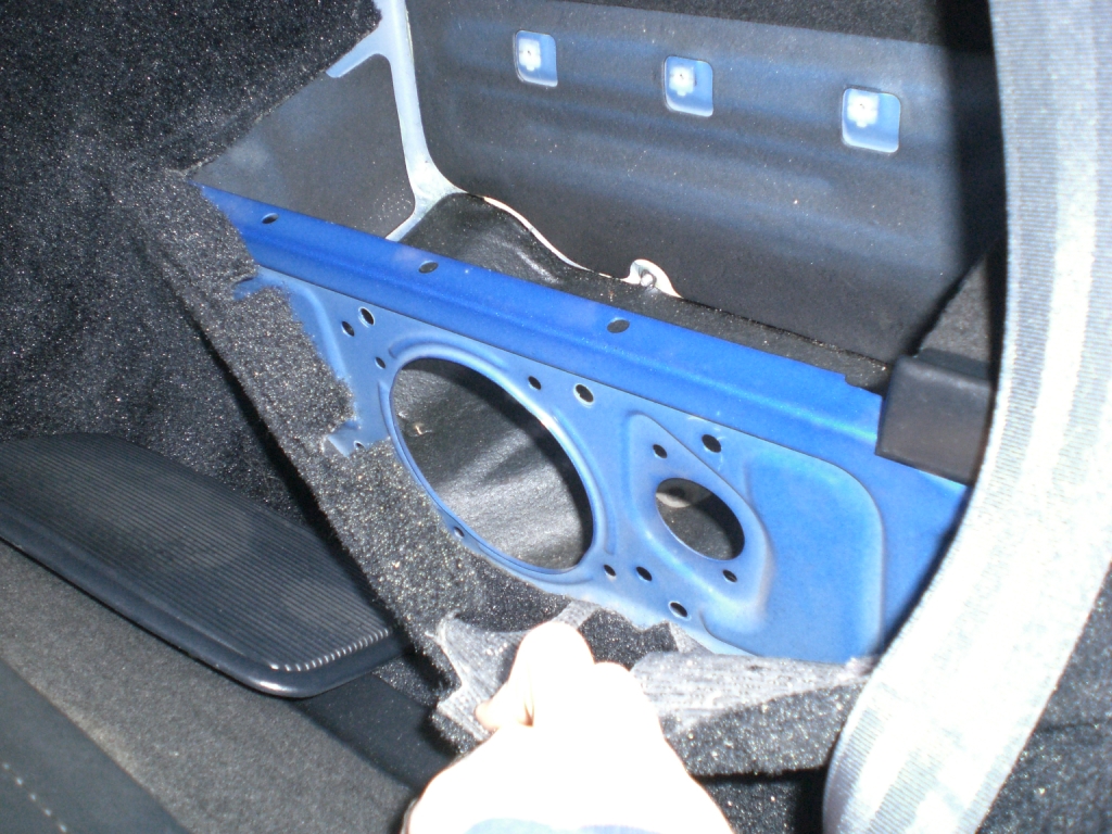

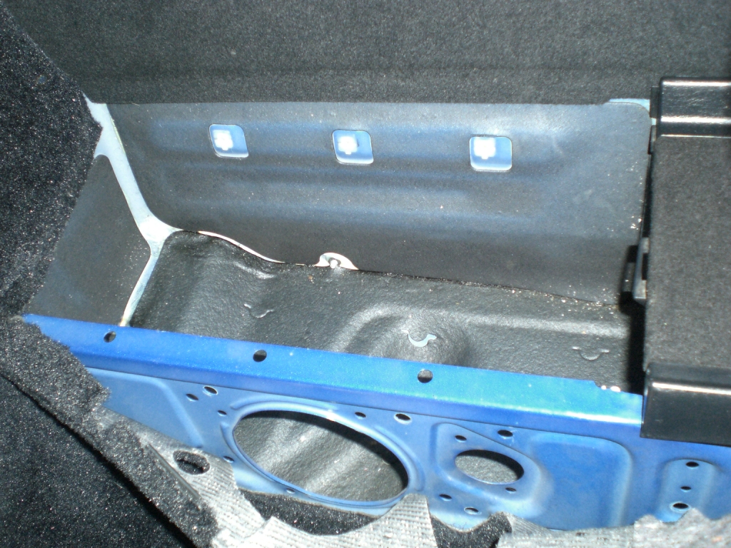

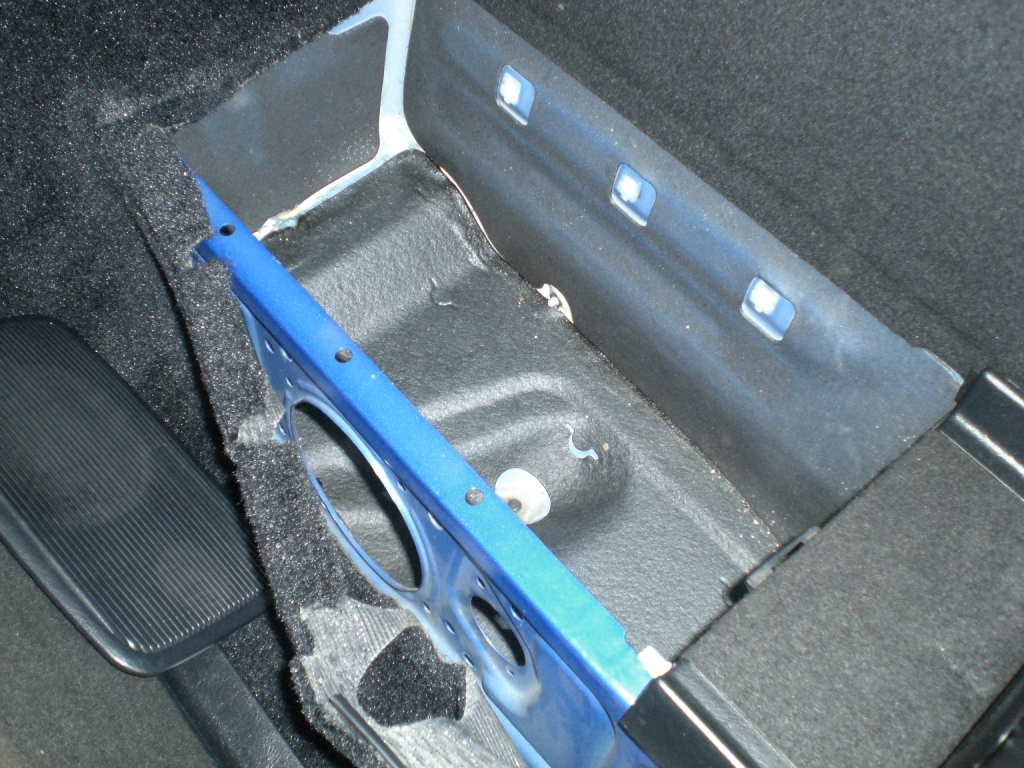

                        Da var rommet til subbene målt opp.
                        Som bildene i begynnelsen av tråden viser er rommet temmelig ulinjært. Det gjør at boksen også blir litt merkelig. Og en utfordring å bygge. hvertfall for noen som aldri har bygget egene kasser til subber før..
                        Lurer derfor litt på om jeg skal tørre å begi meg på dette prosjektet, eller om jeg skal overlate oppdraget til noen andre. Lurer også på om jeg kanskje skal få noen som kan det, til å helle støpe en glassfiberkasser fremfor å bygge en mdf kasse.

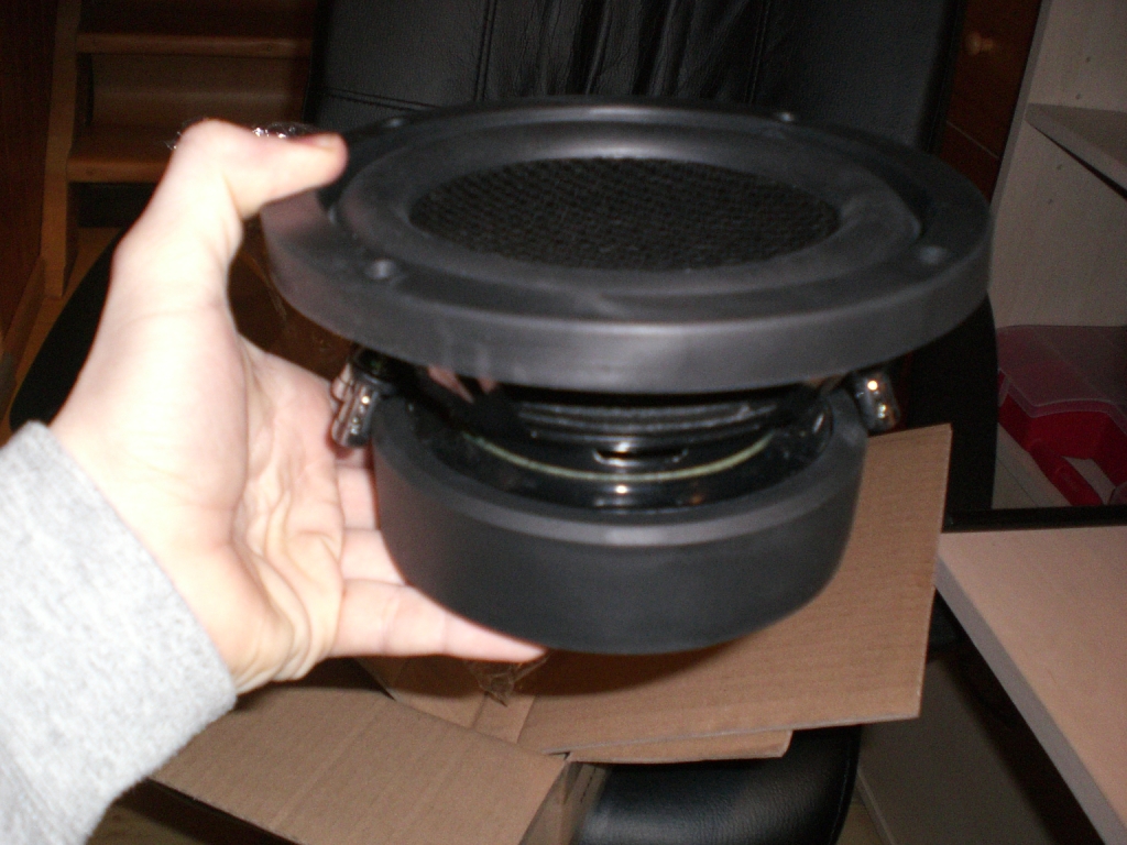

                          Sleng opp bilder av monster subbene dine
                          får mine mest sannsynlig i morgen. Enn så lenge, takk for en fin handel

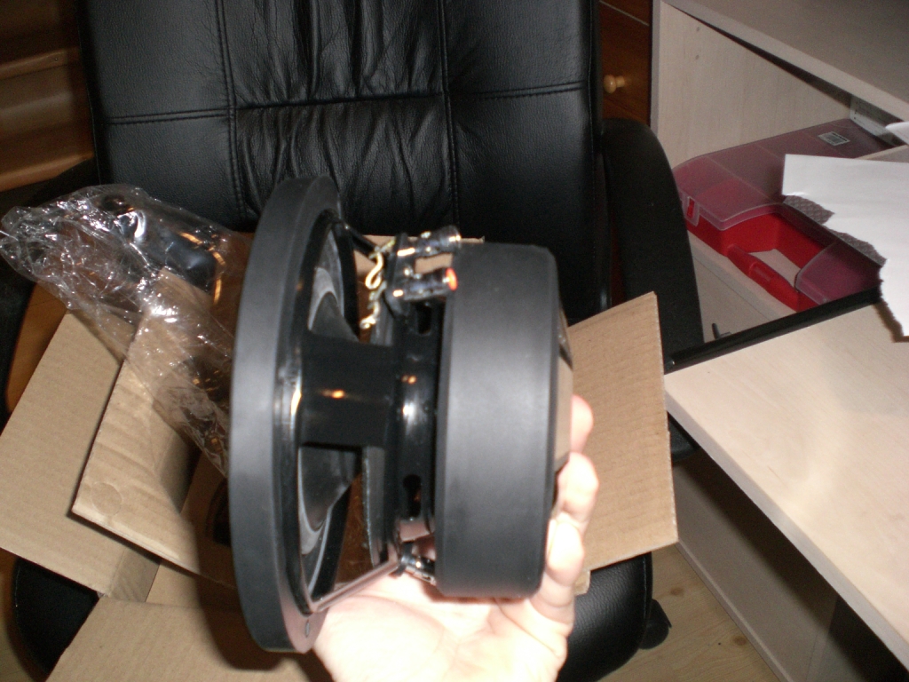

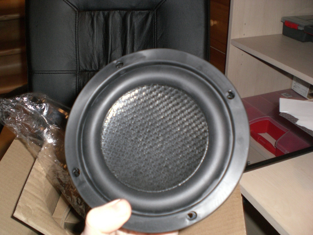

                            Litt bilder av subbene og rommet de skal monteres i..
                            Usikker på om jeg skal borre opp hullet i front, og forsterke med mdf bak, og prøve å utnytte at rommet er tett bortsett fra på toppen og i front. Og bygge en halv kasse inni der.
                            Eller om jeg skal bygge en hel mdf kasse med montering av subbene på topp av kassen, for så å ha dekslet over der igjen. hvor T taket står.

                                Må vel bare prøve meg litt frem og se hva som virker.
                                Noen som har noen formening om det vil spille noe rolle om jeg monterer subben i fullet som er der, og da har den fri ut i kupeen, eller om det blir like bra hvis jeg monterer den inni en kasse, som igjen blir liggende inni rommet? (subben dytter da ikke luft rett ut i kupeen.)
                                men et par 6,5" flytter ikke mye luft uansett...
