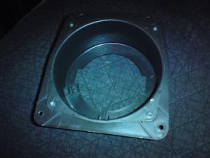

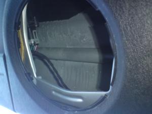

                              Hvordan skal jeg gå frem? Her er noen bilder
                              av høytaler brakettene jeg har, og rommet i døra...
