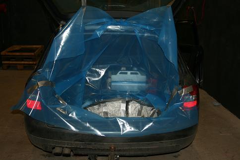

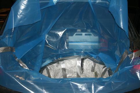

          Har også startet med å bygge kasse i hjulbrønnen. Kjøpte meg ei lakk sprøyte til polyesteren, virket ganske greit men vett ikke om det var eg eller fiberen som fikk mest på meg
          Brukte jallefall maske
          Her er da maskeringen av bilen, tror det virket ganske bra.

          Sliter litt med å få fiberen til å ligge inntil veggene i hjulbrønnen.. så det ser ikke så kjempe bra ut men...

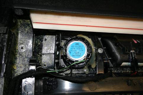

          Åpnet den siste døra, ser ut som noen andre også har vært litt kreative med høyttaler festingen.. var helding vis dårlig lim så den var ikke vanskelig å få vekk..

            Det var da ei voldsom maskering :P Ble vell ikke mye søl :P
              Nei ble mindre søl med sprøyta en når eg sto med en kost å la på. fiberene hang seg bare fast i børsten. men med sprøyta fikk eg ikke det probleme men får nå se hvordan det blir når det tørke..
              Og hadde nok vært en fordel med eit avsug

                  Så nesten ut som du hadde maskert for å bruke en ordentlig glassfibersprøyte, sånn som sprøyter både polyester og fiberstrie i en prosess, da går det unna
                  http://www.youtube.com/watch?v=P4S27Xc70o8
                    Ja kunne gått hatt en sånn
                    Men spørs om det hadde vært en litt stor investering bare for å lage denne kassen
                    Men hadde ikke vært feil nei

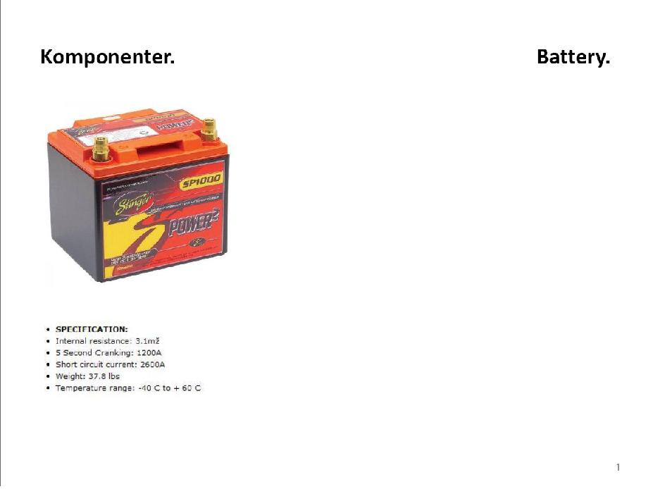

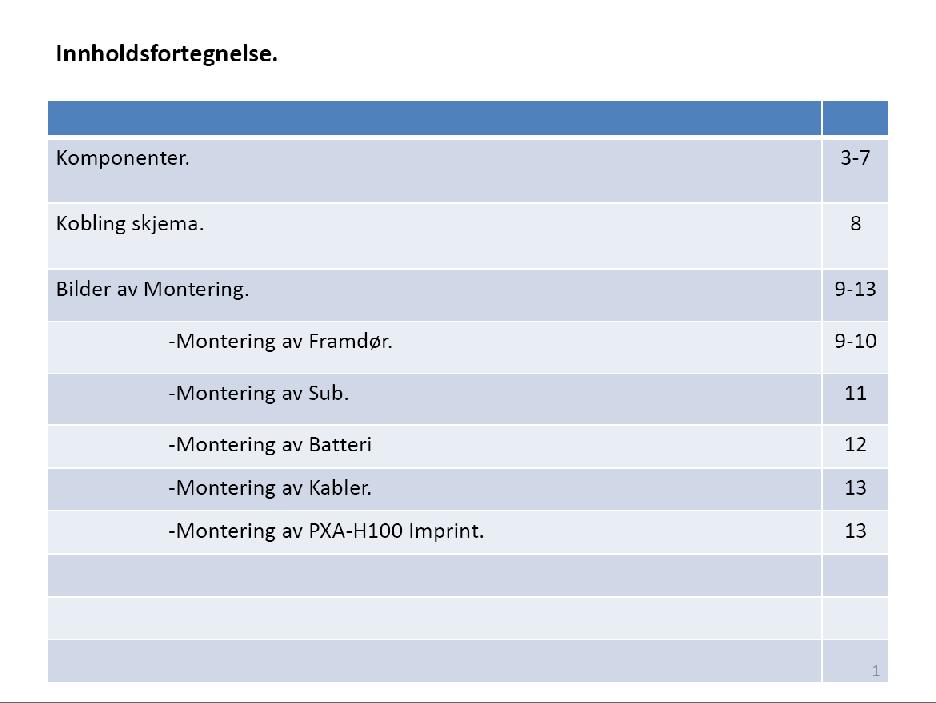

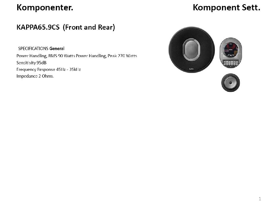

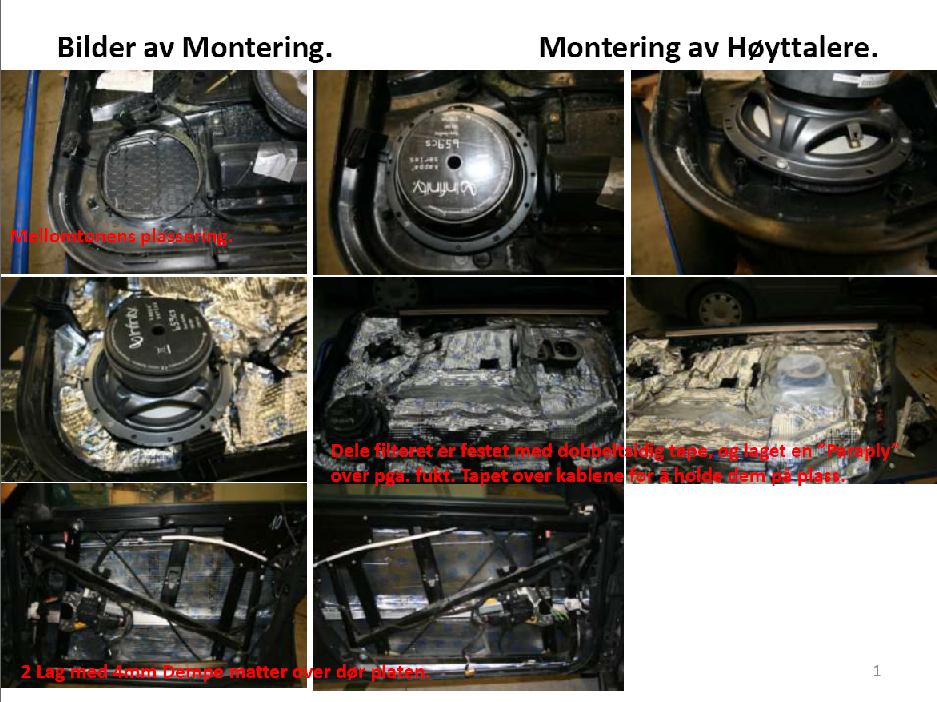

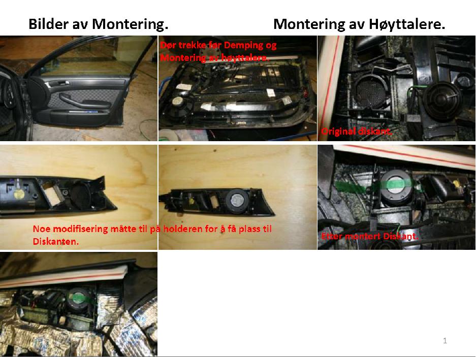

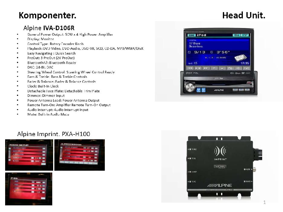

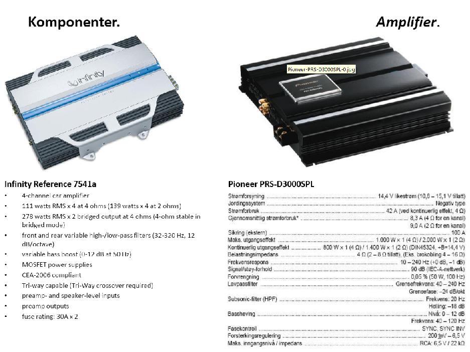

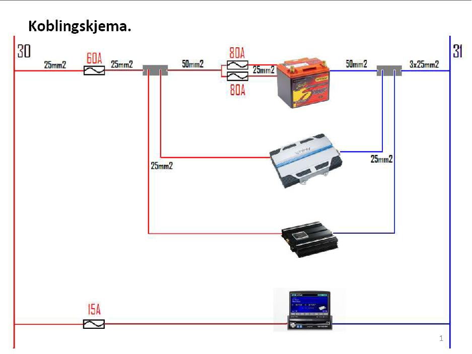

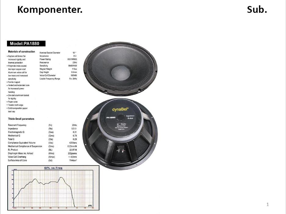

                      En liten oppdatering.
                      Har da fått laget meg en Dokementasjon over byggingen.
                      Eg vett eg ikke trenger dette på nivåe eg er på men greit for meg selv også å få litt oversikt.
                      Gjerne kom med innspill og det er noe dere mener eg mangler i dokementasjonen.
                      Har også fått begynt å bygge i baki, montert sub og plassert forsterkerene.

                          Det var da en stooor, fin subwoofer.
                          Flink gutt!
                            Ja det er en kjekk sak det men trengte litt plass
                            Tror kassen ble på runt 120 liter.

                              etter emma sine regler skal man ha beskytelse over polene på etter monterte batteri. Skal vell ha det så lenge man har forandret noe på det orginale el.anlegge.
                              Men er den luken eg har foran batterie baki bra nok til å beskyte batterie? eller må eg ha noe nærmere eller mer fast montert over dem?
