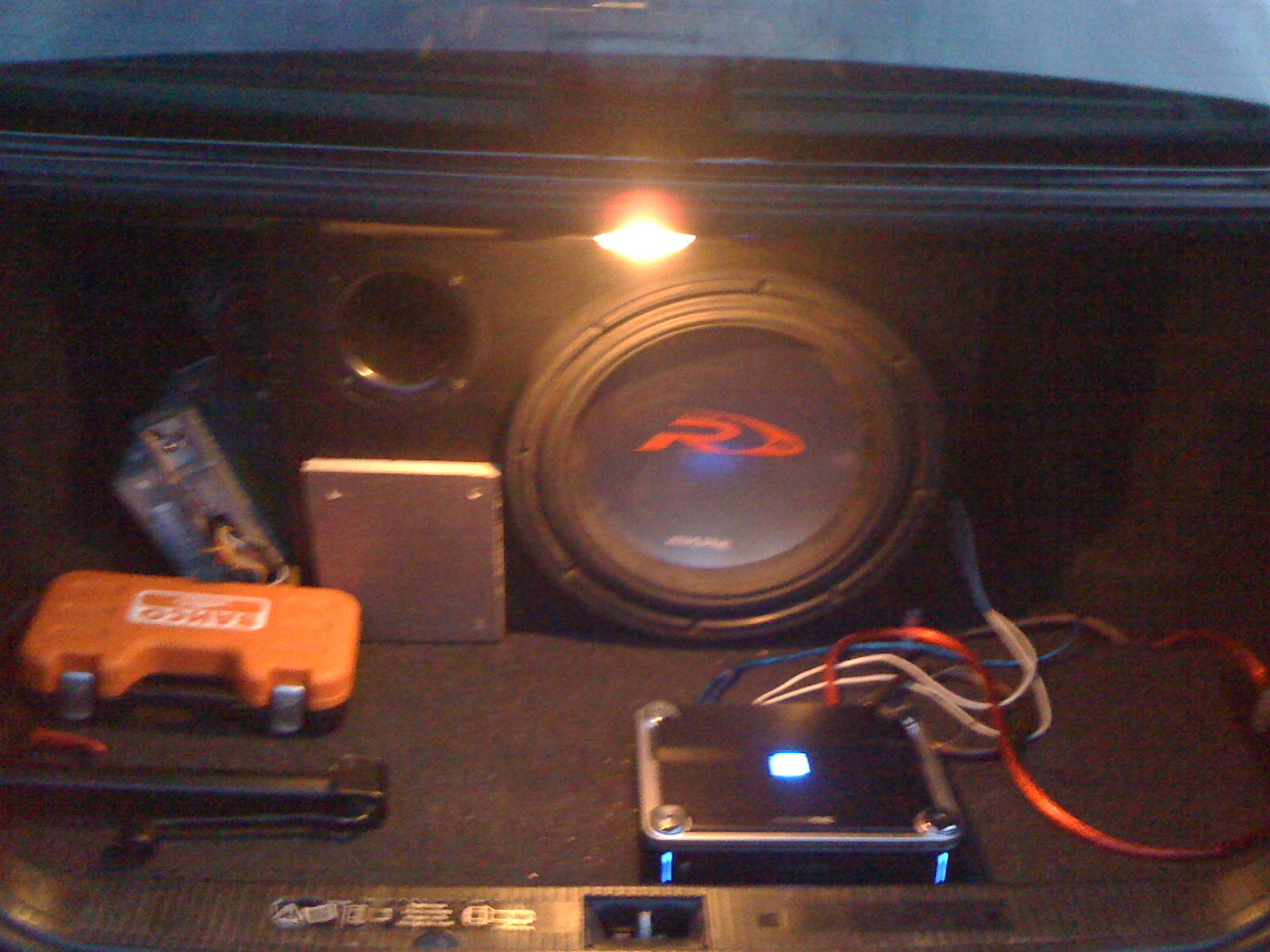

    Den skal ikke kunne bli så varm ved lave volum! Hvor er den montert da?
      Helt åpent i bagasjerommet, skrudd fast i sponplate som er trekt i filt, så den skulle jo få plenty med luft..
      Disse forsterkerne er jo laget for å kunne stackes oppå hverandre, så varmeutvikling bør jo være 0 prob egentlig...
        Høres kansje litt rart ut, men har opplevd at hvis du har veldig tynne kabler og dårlig jording så blir forsterkeren veldig varm.
        Har en kompis som har en Kicker 5kanaler som overhetet noe inn i granskogen, så prøvde vi bare å ha større kabler og jorda det skikkelig i setebelte festene + at vi pussa vekk lakken så var problemet løst.
        Verdt et forsøk!
          Kablene er faktisk større enn hva som er anbefalt i instruksjonsboken. Jordingen kan ikke bli bedre enn hva den er, men kan alltids prøve å bytte kabler, billigere det en å bytte anlegg :-P
            Minuspolen på batteriet. Har tidligere brukt samme jordingspunkt som batteriet har også.
