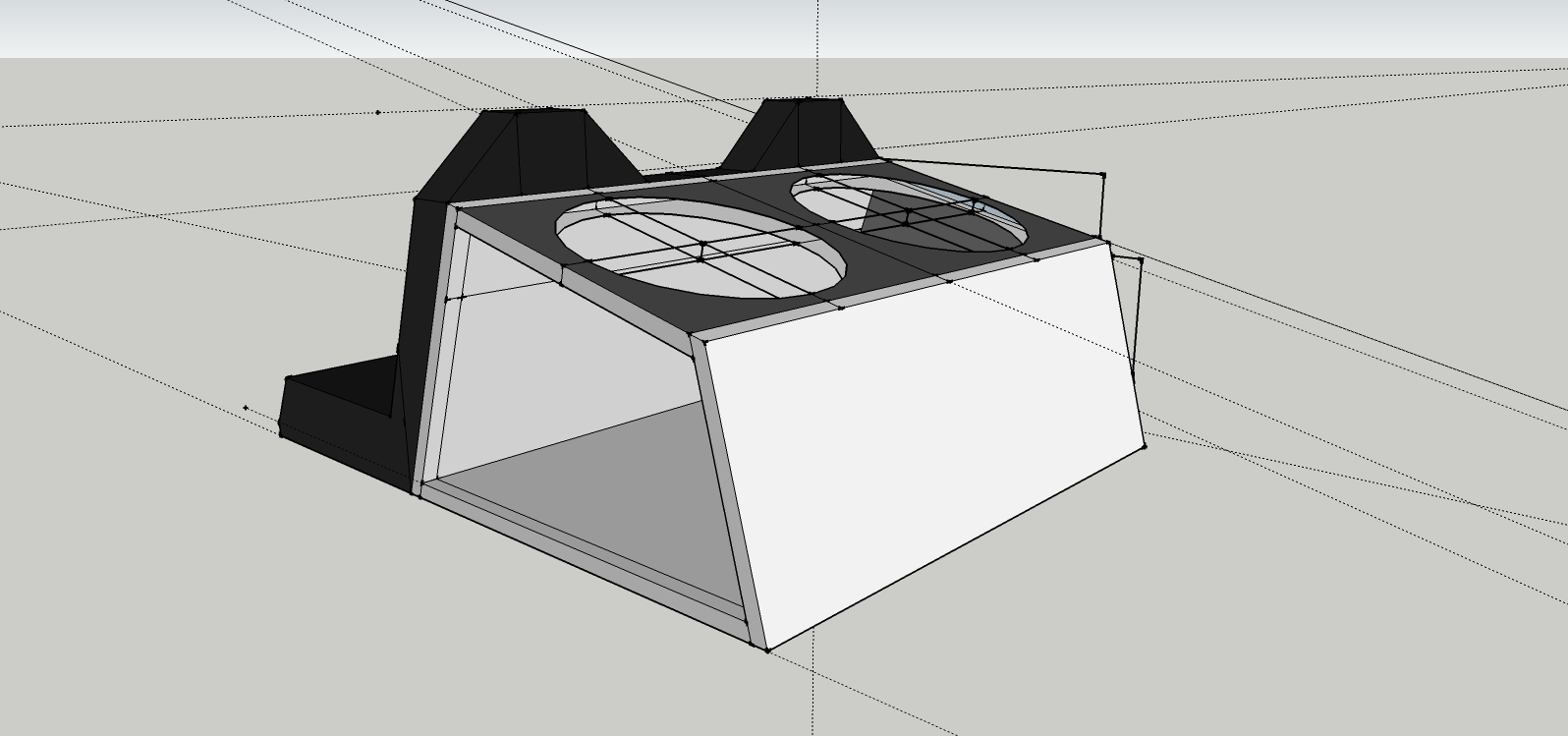

    Sitter og prøver å planlegge litt rundt hva jeg skal gjøre bak i Coupén min. Har liggende 2 stk B² Audio ES15 og har i utgangspunktet tenkt lukket konstruksjon, men tenkte jeg skulle forhøre meg med dere. Det er trangt om plassen, så jeg har prøvd å komme fram til et design som utnytter plassen relativt bra.

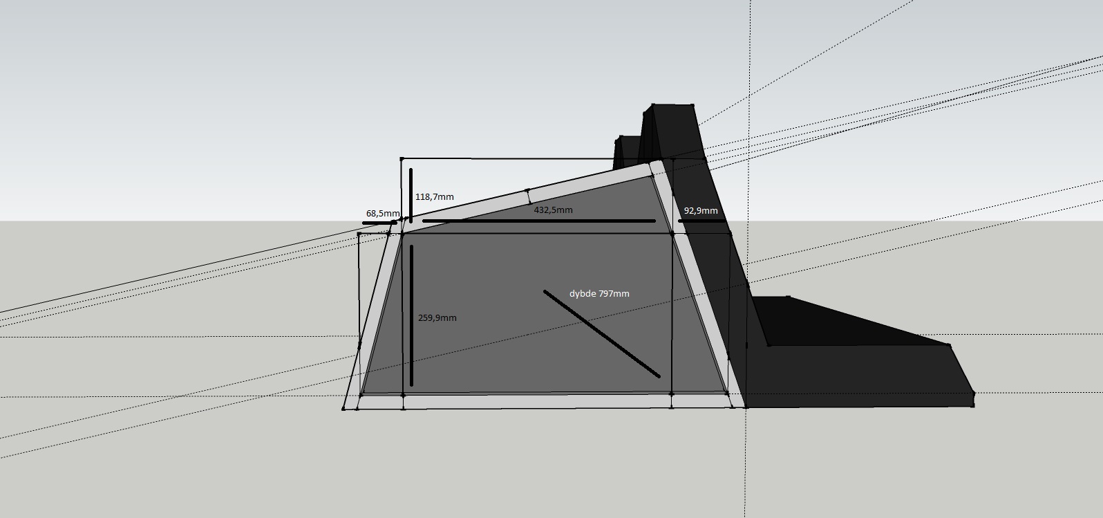

    Nå er jeg brått litt usikker på mine kalkulasjoner, men ved siste forsøk ble det rundt 120 liter.Ta gjerne en titt på vedlagt tegning og se om dere kommer fram til noe annet (om noen gidder da selvsagt :P). Alle mål er indre mål.
    (43,2 * 9,2 * 79,7) / 2 = 15,8 liter
    (25,9 * 9.1 * 79,7) / 2 = 9,4 liter
    (25,9 * 6,8 * 79,7) / 2 = 7 liter
    25,9 * 43,2 * 79,7 = 89 liter
    = 121 liter (ca)
    120 liter er kanskje litt snaut til porting? Det er tross alt musikk det skal spille.
    Noen formeninger om hva som vil fungere best?

    Kjenner ikke de elementene spesiellt men 120 liter er nok uansett alt for lite volum for 2x15" i porta kasse om du skal ha noe som ligner på god lyd.
    Jeg ville nok anbefalt å brukt kun ett element og portet kassen for dette.
    Lukket kasse med 2 elementer er vel også en mulighet, men da må du antageligvis ha mye mer effekt for å oppnå det samme lydtrykket.

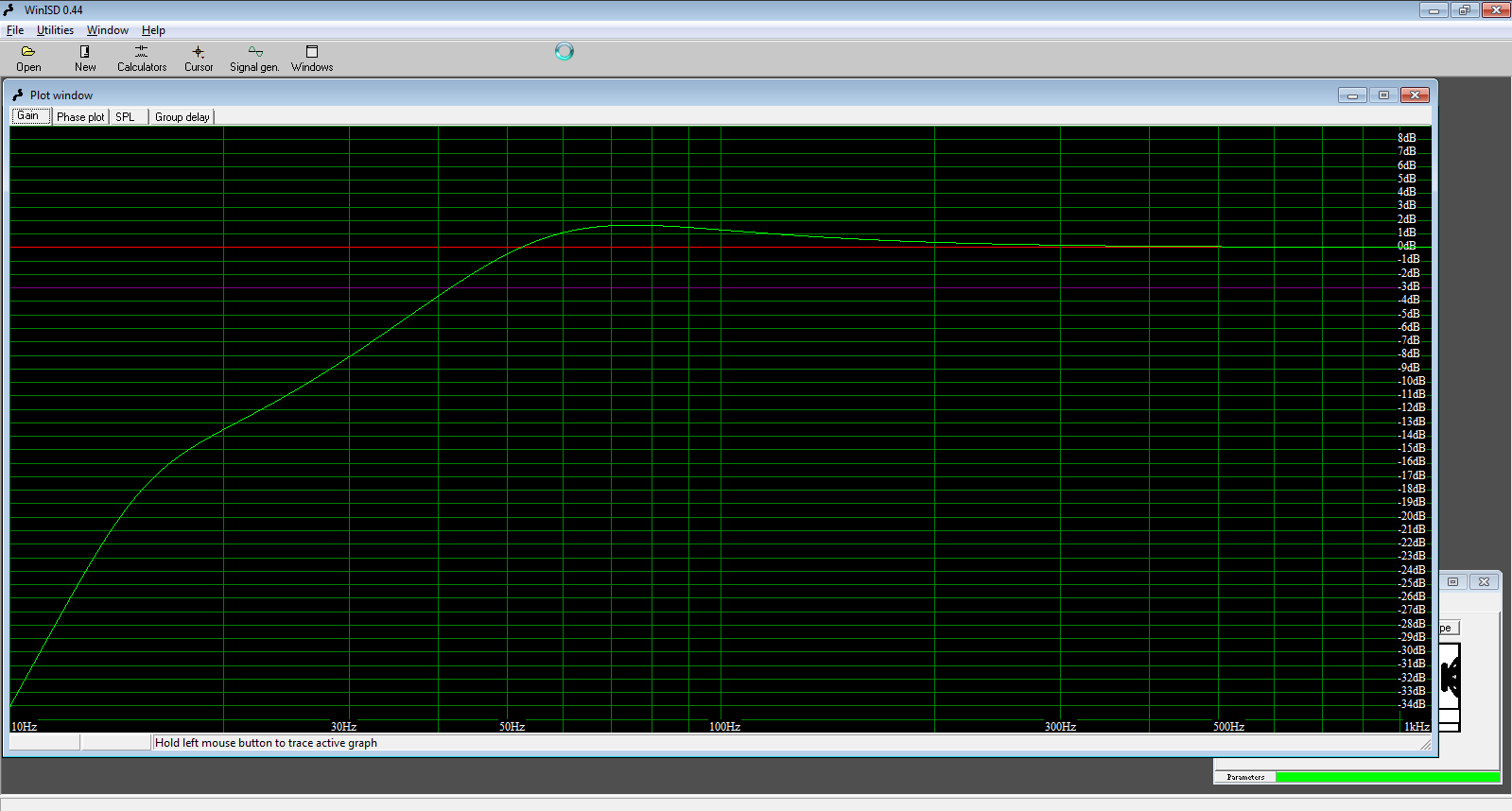

      Simulerer ikke så styggelig ille føler jeg, med 120 liter, tuning på 25Hz. Har ca 1.75dB peak rundt 70Hz. Det er kanskje for mye?

        En port som har nok areal til 2x15" element, samt så lav tuning som 25hz i en 120 liter kasse vil oppta en hel del volum, og det vil jo tildels elementene også. Er det tatt med i beregningene av volum?
          Nei, selvsagt, det har jeg ikke klart å tenke på xD
          Portene tenkte jeg på en eller annen måte dra på utsiden av kassen, slik at de ikke tar opp volum, siden jeg har litt plass til venstre i bagasjen, der det svinger ut mot reservehjuls"brønnen". Men elementene har jeg ikke trukket fra i beregningene.
          Ellers må jeg rett og slett bare gjøre noe mer finurlig med MDF'en og lage litt mer intrikat form på kassen, slik at jeg får litt større volum. Selv om det er marginalt. Det plagsomme er at ting krasjer i bakruta om jeg lar baffelen ligge vannrett. Hadde jeg kunne latt den ligge vannrett hadde jeg nok vunnet litt volum på det alene.
          Men, 2 x 15" i lukka kasse durer antageligvis bra det også...? ^^
