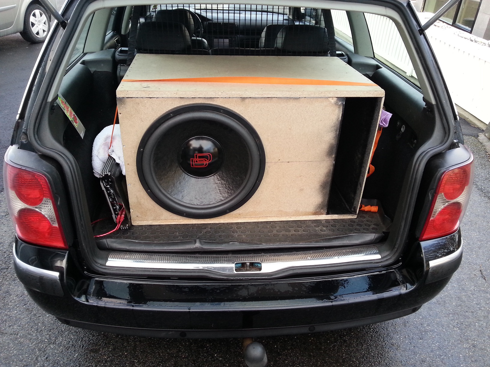

    Kan noen hjelpe meg med å finne mål og tuning på en ny kasse til DD 3518g?
    Jeg har WinISD, men skjønner ikke så veldig mye av det.
    Kassen jeg har nå er ca 175L inkl port tror jeg.
    Jeg vil bygge ny kasse pga det ikke spiller høyt nok!
    Den nye kassen skal få avrundede hjørner og bra avstiving + male kassen innvendig og utvendig.
    Jeg bruker den på en LIB 3500.1D i 1ohm, og det skal spilles høy musikk over lengre tid.
    Jeg hører ofte på bass-sanger, reggaeton, men også alt annet som er på spotify.
    Det er ikke så mye plassbegrensninger, men bredden i bagasjerommet er MAX 99cm, så bør helst ikke overstige ca 95cm. Må ha noe klaring til kabler.
    Kassen blir lagd i 2x 22mm vannfast sponplater. Dobbelt opp med andre ord.
    Platene har en bredde på 60cm og 2.4m lengde.
    All hjelp mottas med stor takk!
    Slik ser det ut nå

    ser ikke så dum ut den kassen du har gi oss mål på den så vi vet sånn ca. hva du har fra før av. hva er det du ikke er så fornøyd med den kassa du har?
    FI SP4
    LIB
    DD4LIFE
      Kassen ser jo ut til og være bra, og den spiller bra. Men ikke godt nok. Jeg mener at det er mer potensiale i både sub og forsterker
      Jeg hadde subben ute her om dagen, men glemte og ta mål. Kan ta utvendie mål, men da kommer ikke porten med.

          Høre folk sier 250l er gøy med denne subben men det er det port spørsmålet da
          2 loud
            Sånn ca 180l og portareal på minimum 400cm3. Stiv av kassa skikkelig og legg litt jobb i selve porten

                hvis jeg sikter meg inn på 220l + port da?
                Men når du sier 180l og 400cm3, så sier det meg ca ingenting.. Skal porten være bred og kort, eller smalere og lang, spiller det noen rolle?
                En tegning med mål hadde vert til STOR hjelp
                Som sagt så kommer jeg til og bruke dobbelt opp med plater, så veggene i kassen blir 44mm, alle hjørner skal rundes av, og jeg kommer til og bruke 2-3 10mm gjengestenger i kassen for og stive av. + male kassen innvendig med polyester
                  Tror nokk dei 10mm gjengestengene kommer te å bli som gitarstrenger inni kassa ,bruk sikkelige stålstag å lag gjenger i kvar ende

                    jeg bruker 24mm gjengestenger... de bøyer seg ikke..

                      Ja heller det en 10mm ivertfall

                          Tror det er vanskelig å få plass til 3518 der
                            Ja er 15" dette for svingende ouupsann
                            2 loud
                              helvete for ein kasse da, blir jo som å setta subben i et rør med open ende
