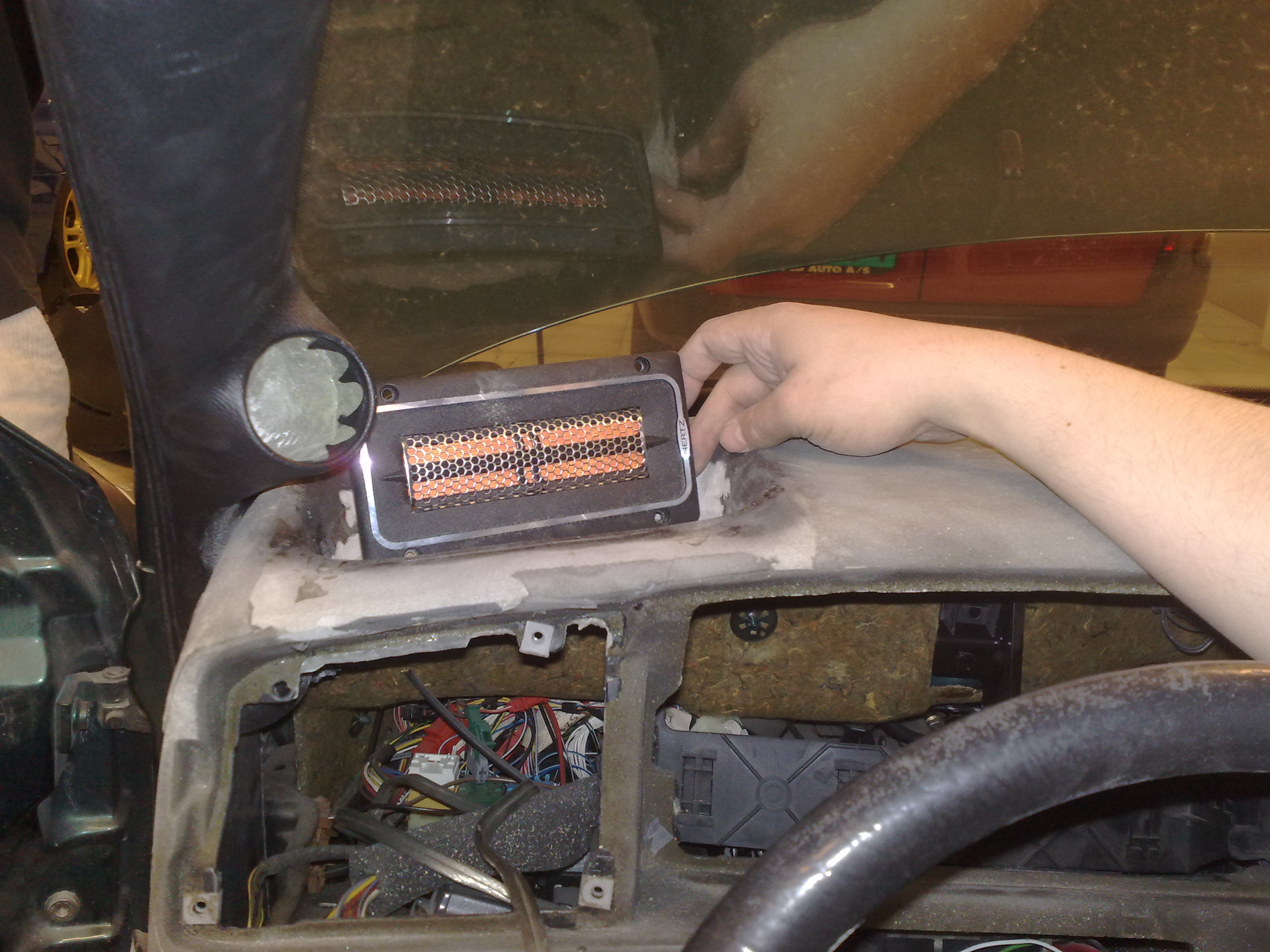

                              • On the 7th day HE created sound, and it was good.. hehe...
                                Har endelig fått satt inn dashen for å teste lyden og plasseringa.. og detta kan jo bli moro det etterhvert.. hehe...
                                Her driver "lille" hjelperen min med og hjelpe meg og sette inn det nye dashen, så vi får testet den før trekking.
                                Og et bilde av ml500'en slengt inn på plass..
