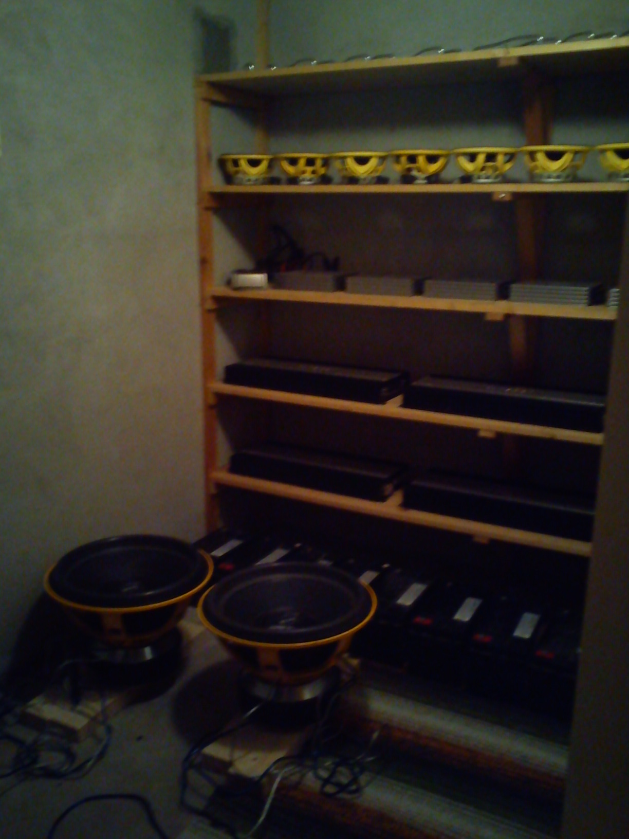

    Her er en liste over utstyret som skal inn
    2stk Ground Zero gzpw 18 spl
    8stk cadence zrs-75 t hybrid tweeter
    8stk Ground zero GZCF 8-4NEO-SPL
    4stk DynaBel bf8501(monoblokk)
    5stk Soundmagus c60(4 kanaler)
    Spiller:Kenwood KDC-BT8044UY
    Mechman 220amp dynamo
    Ctec 25a batterilader
    10 stk 70ah haze agm batterier
    Ett dårlig bilde av noe av utstyret

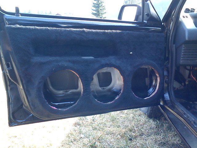

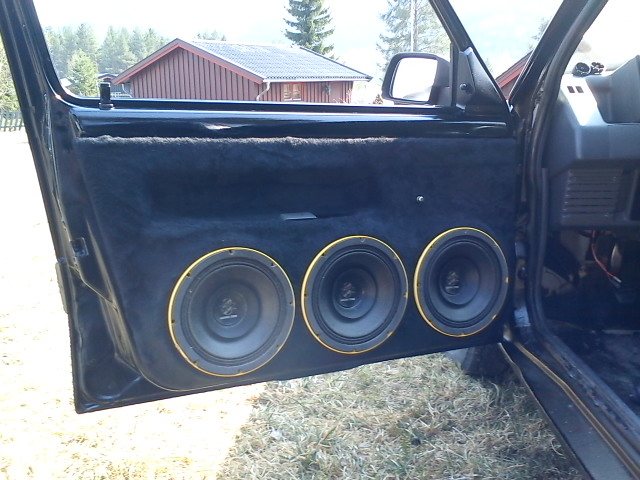

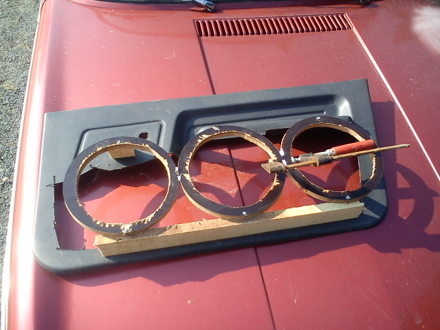

      Da har jeg begynt med dørsidene,fikk bare plass til 3stk 8 tommere i hver dør så er ikke sikker på hvor jeg skal ha de 2 siste,Noen forslag??
      tenkte litt på og kanskje plassere dem bak slik at jeg har litt lyd bakover når jeg har bakluka oppe.
      noen bilder

      Har også griller/bøyler til og ha foran høyttalerene.

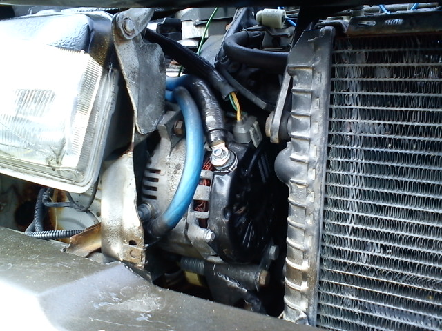

      Dynamoen er også på plass,en skikelig møkkajobb var trangt som f...

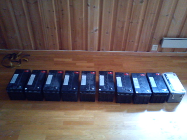

            Batteribanken

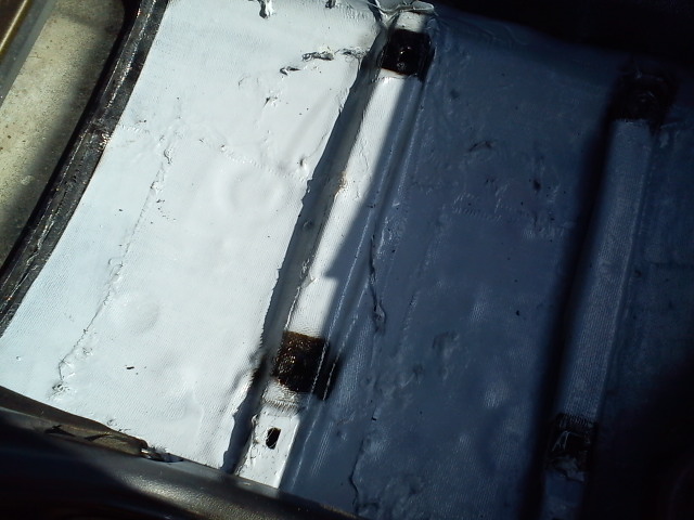

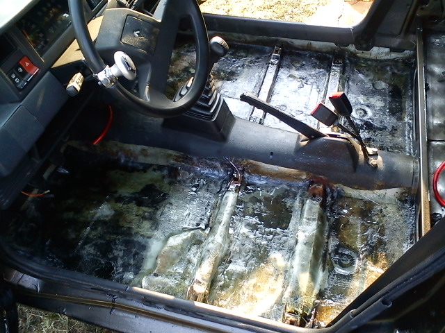

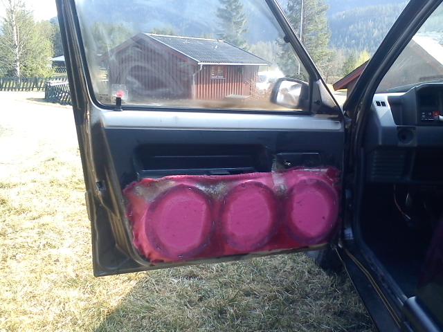

                Da har jeg forsterket gulvet med glassfiber,syns det var litt tynt.
                ahhhh godt og drive i sola
                Har også lagt opp dobbelt med 53mm2(lib kabel)fra dynamo til batteri

                        har du ikke dempet noe i dørene før du monterte det sammen? eller er det bare prøve montering?
                        spiller: pioneer p88
                        front: Hertz MLK 165
                        sub: polk sr104 x2
                          Bare prøvemonteringhøyttalerene var ikke skrudd fast engang..
