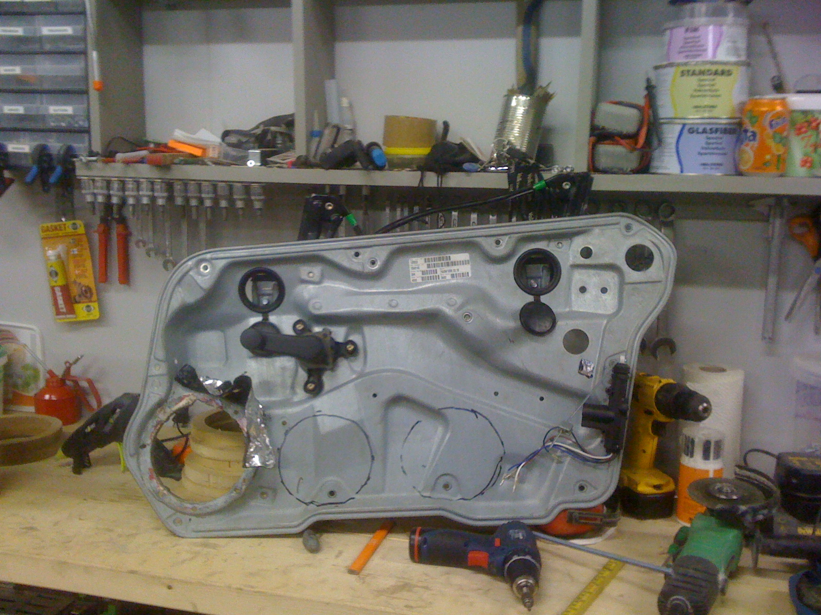

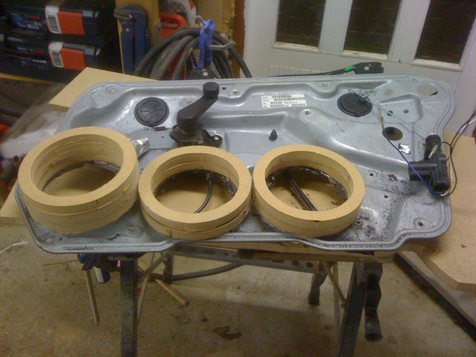

      Fått gjort litt til. Skulle gjøre mye i helga tenkte jeg men tryna ned kjellertrappa på Torsdag så har blitt noen rolige dager nå.
      Det ble trangere enn jeg håpete men skal gå akkurat med sveiva..

        Sveiva kan vel moddes?
        Enten korte den inn eller space den lenger ut f.eks

          Se hva jeg finner på. Skal ut å sette fast ringene etterpå også skal jeg tilpasse dørtrekket til slutt å da ser man hvordan dette liner ut...

            eller bygg om til el. vindu er ikke så mye jobb når du allerede har ribba dørene..

              Ikke så mye jobb nei. Men deler må kjøpes og da flyr det fort ett par tusen på hoggeren... Samt det begynner å bli trangt å få kabler ut der....

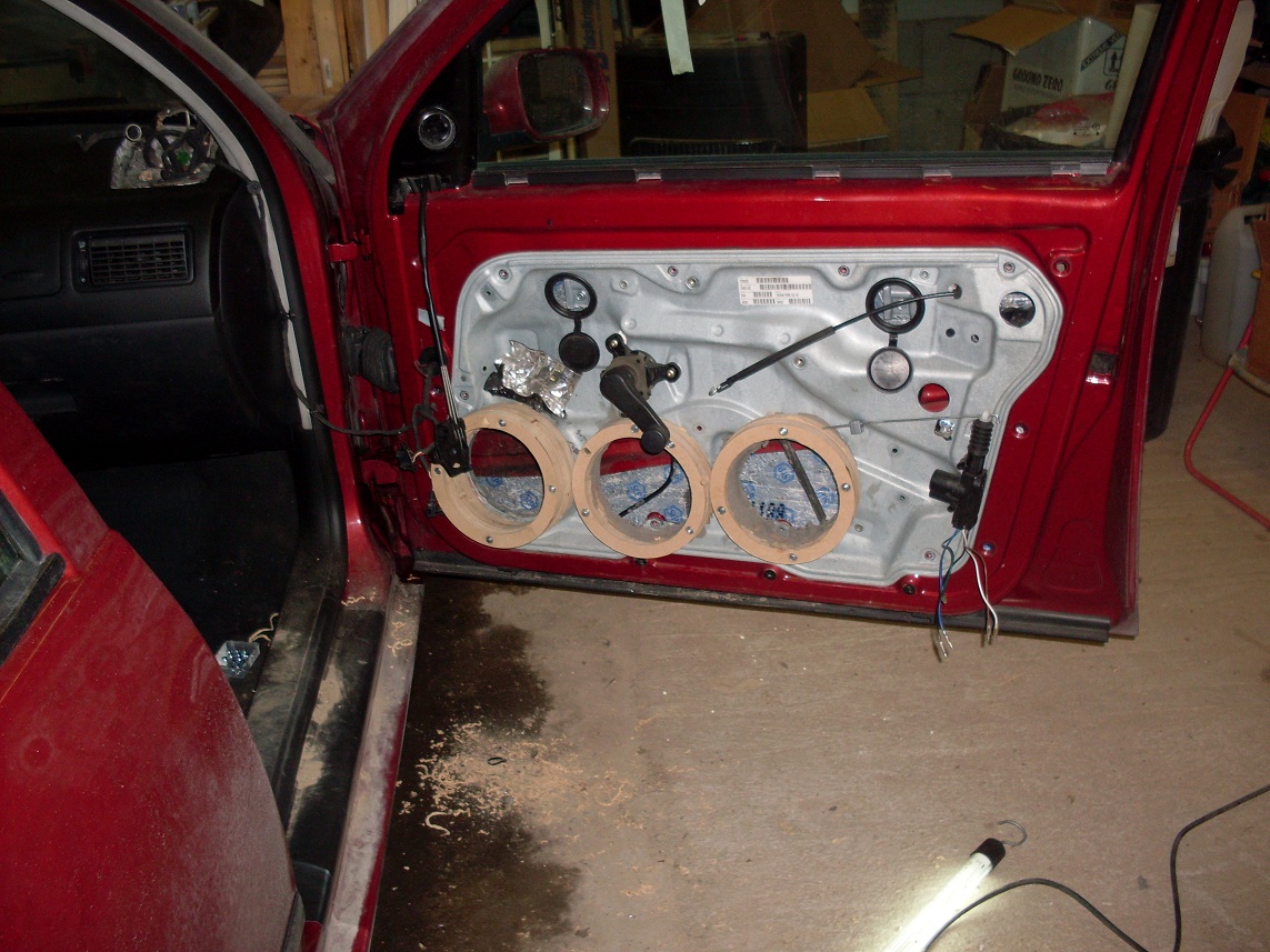

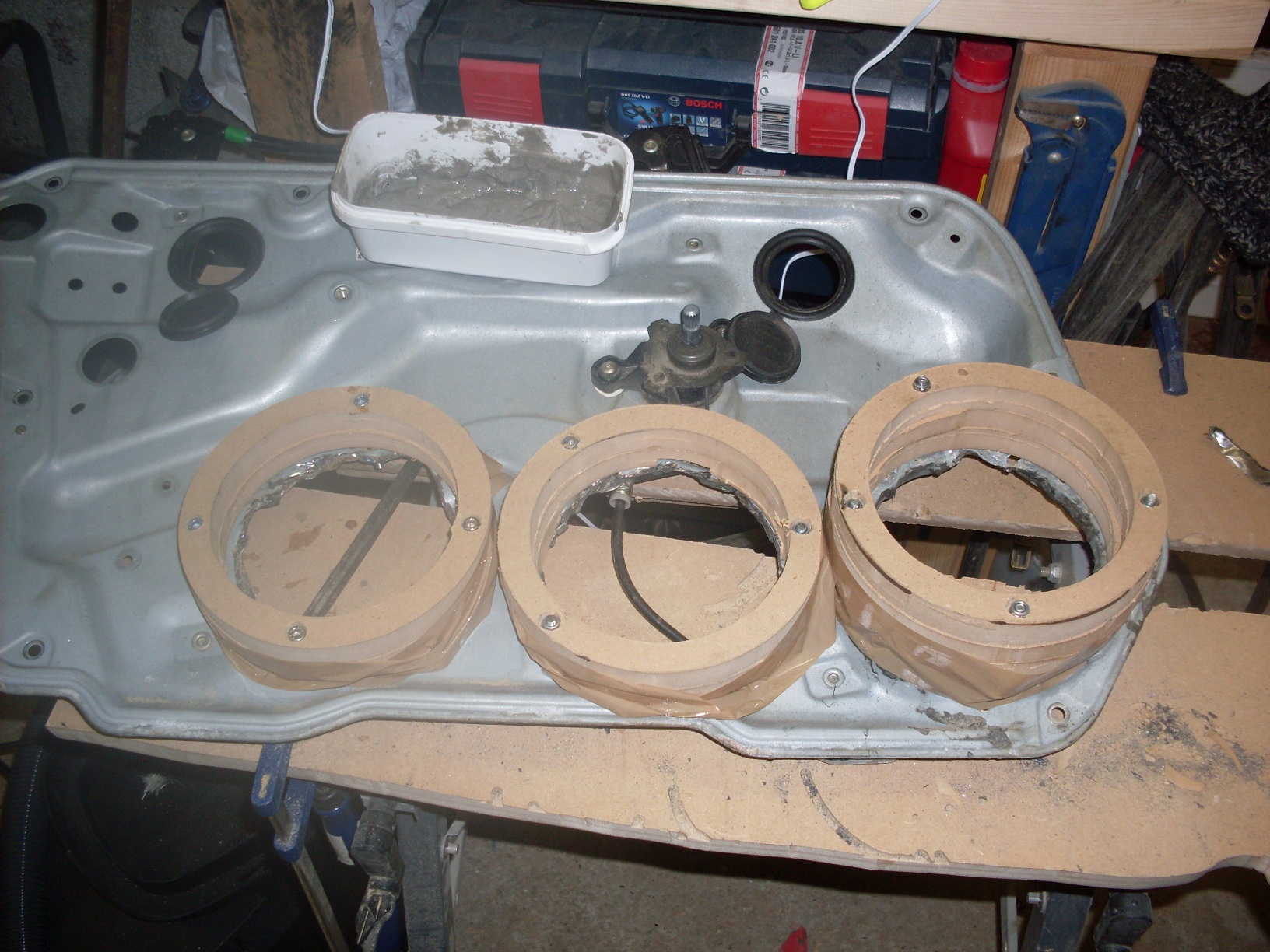

                Da har man fått gjort litt idag. Ringene satt fast, tette gliper med polyester/fyllstoff. Videre har jeg å begynt å legge kabler til sentrallås siden dette er en totalt ribbet modell hva ekstrautstyr angår..
                Fått 3 sett høytalerkabler ut i døra (begynner å bli trangt om plassen. I morgen skal jeg til på andre siden.

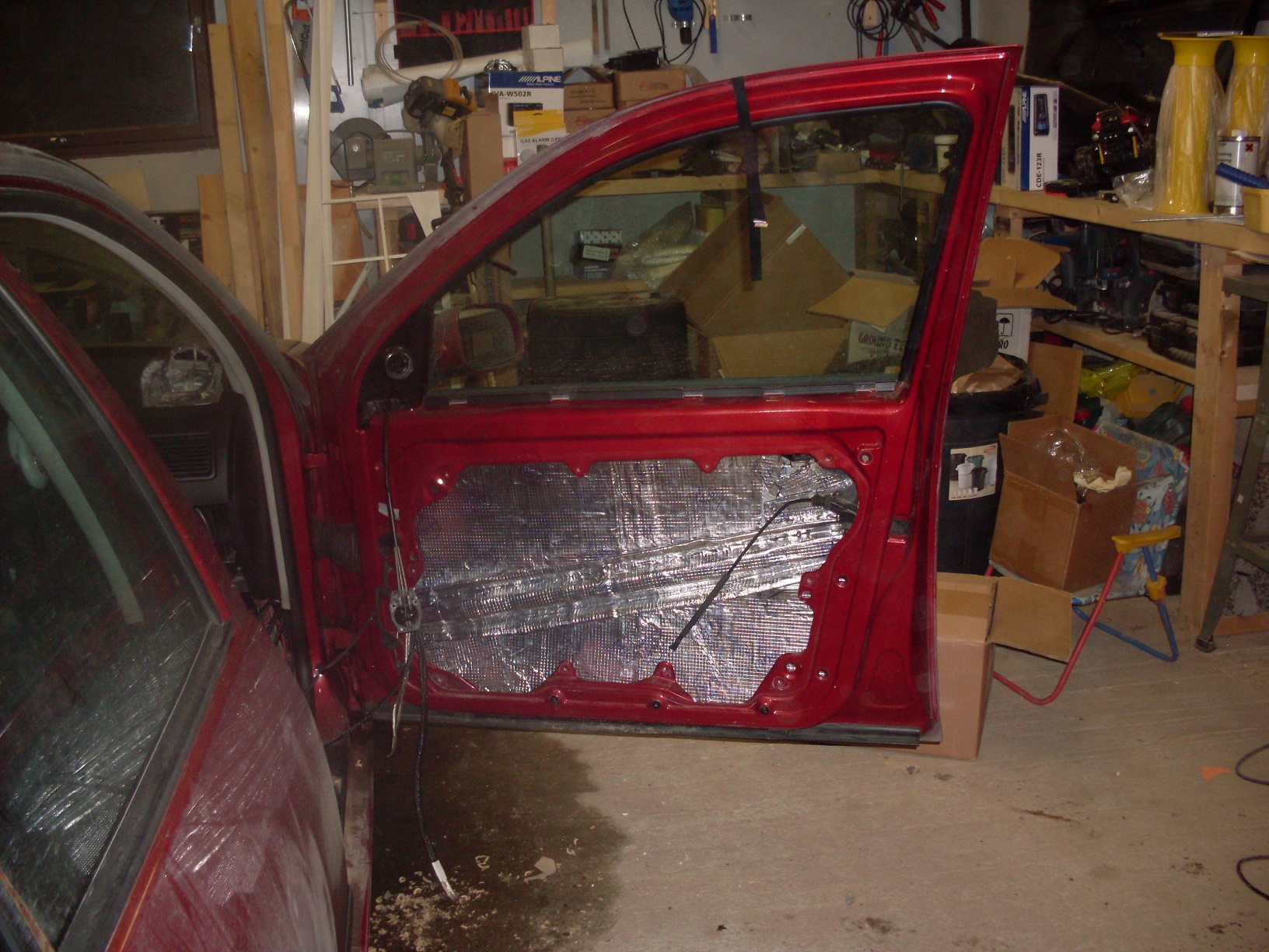

                Skal og dempe døra med ett lag STP Silver til før det blir akustisk matte.

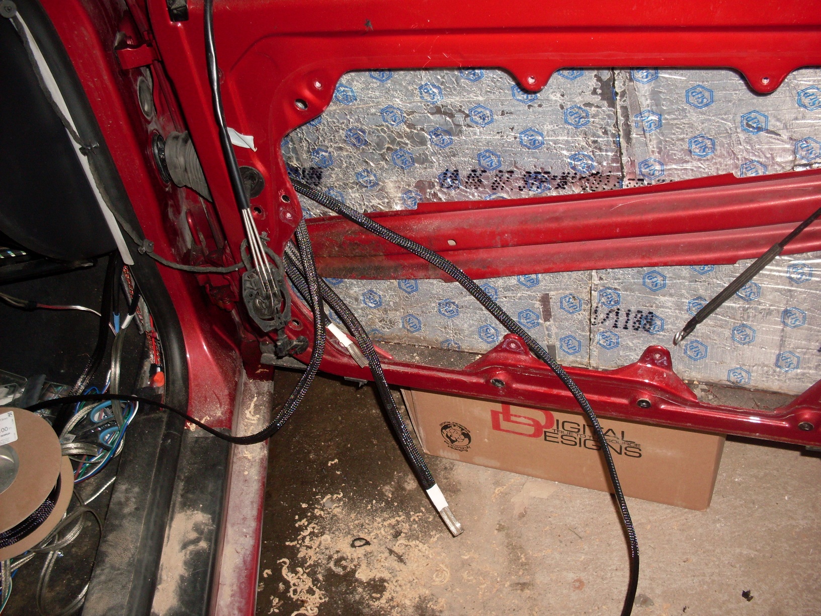

                    • #40
                      litt o.t men selger du sånn nylon strømpe eller er det kun til eget bruk så utrolig cleant ut med di strømpene.må prøve å få sniki meg til med en prøvelytt når du blir ferdig med dørene.
                      • #41
                        Selger nylonstrømpe ja Er igrunn veldig greit. Beskytter kablene samtidig som det ser pent ut..

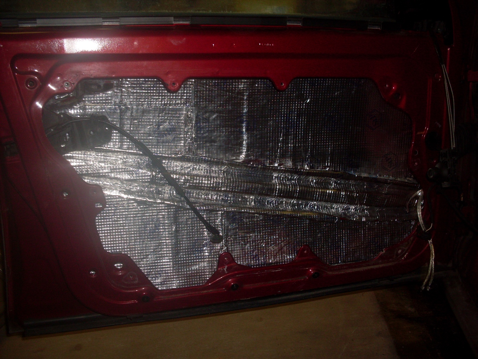

                          Fått gjort litt til..
                          Fått ringene på plass på andre døra samt dempet begge dørene med ett lag til

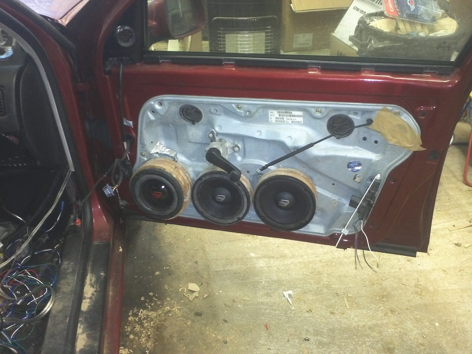

                          • #43
                            Ser bra ut det der Genial løsning av vw bare skru ut plata i døra. Tror dette kommer til å bli bra. Du kommer IKKE til å mangle så mye midbass. hehe
