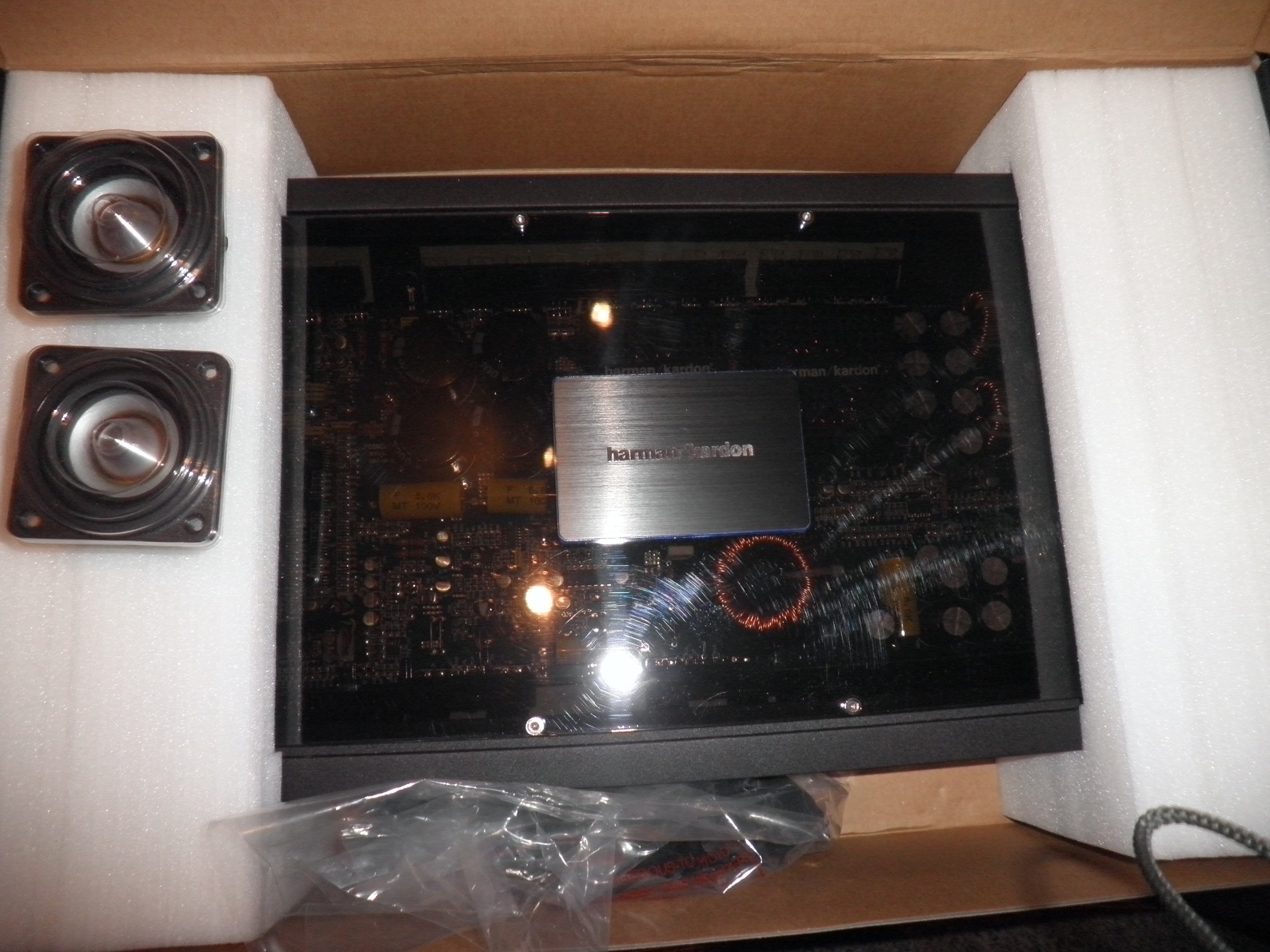

    Power:1 x Hk4000d Ma audio som utgjør 3750rms i 14.4v etter spesifikasjoner mener eg å huske.

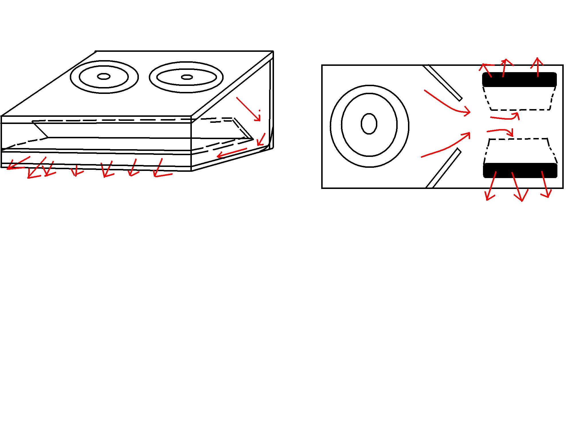

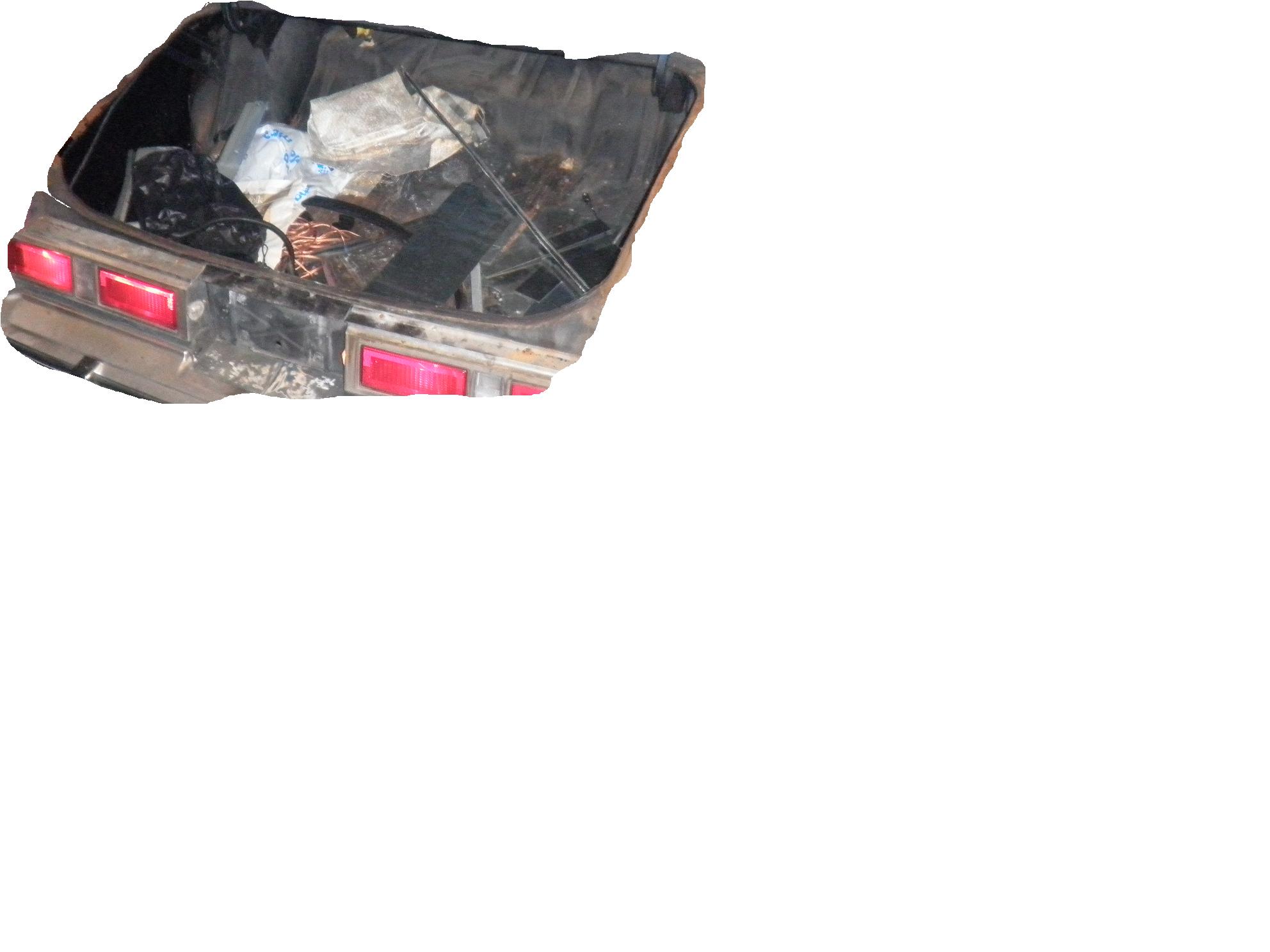

    noen bilder i førsteomgang.....og ett eldre og uryddig bagasjeromsbilde.... lagde en kjapp skisse i paint av kassa med om det blir plass til 2 stk x 18" eller 1 x18" men får se,,er ikkje sikkert det blir sånn en gang...

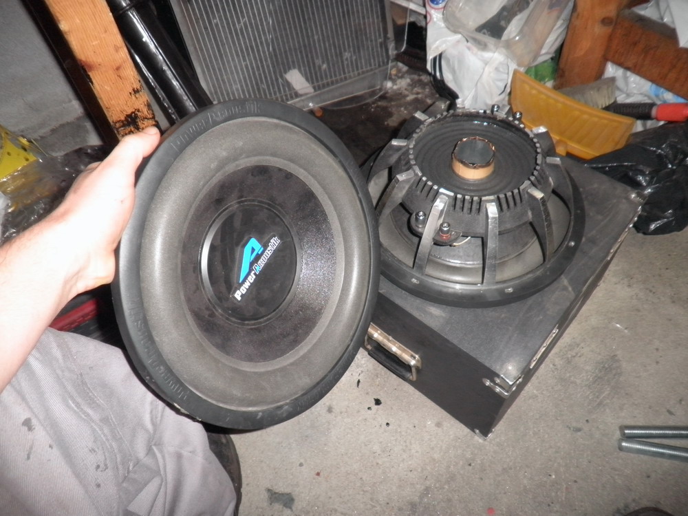

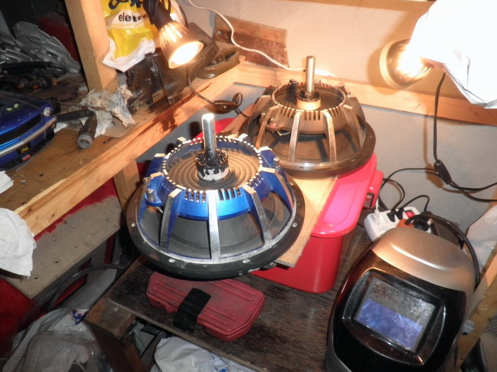

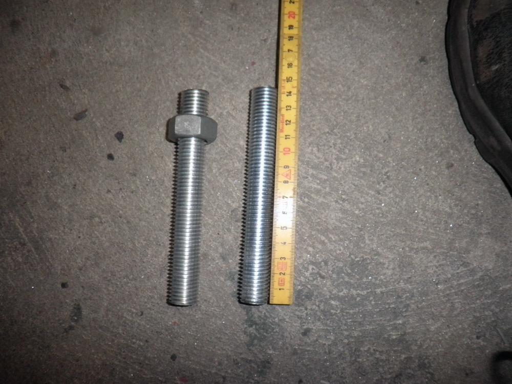

      har man sprengte subber liggende å slenge så koffor ikkje lage slave av dei heller til bruk en gang..... får nå se om boltene holder da limt i tec7..må vertfall tørke lenge..
        tec 7 er det beste limet som finnes... er min erfaring i allefall
        MVH, Øivind Sandvik
        www.sandviksbassogbongel.com
          Om man skal lime mot stål, så sitter sikaflex bedre.. Rutelim (som man bruker på frontruter) er ennå bedre mtp. herdetid..
          Tec-7 har en tendens til å slippe fra det ene materialet etter litt tid..
            Ja det stemmer nok sikkert, om det løsner en gang blir det sikkert rutelim evt sikaflex.
            hadde nok sikkert herda fortere om man begynte med små lag og bygge seg oppover med også om man fant noe som kunne holde bolten stabilt i løp av herdetiden, men hadde litt lite å hjelpe meg med akkurat i går så får prøve dette først.

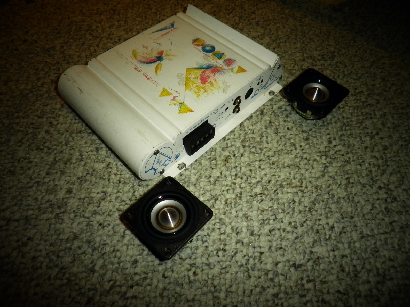

                jaja. fikk tang bangsa i for ett par dager siden da.. midlertidig blei det å teste dei i noen dårlige pappkasser.. disse skal bli støypt i noen kammer i ene bilen.. dårlig lyd på kamera og litt skjærende på klippa når jeg testa.. frista å bruke kun slike elementer også i Oldsen i små kammer rundt om, og 18" som sub(er)

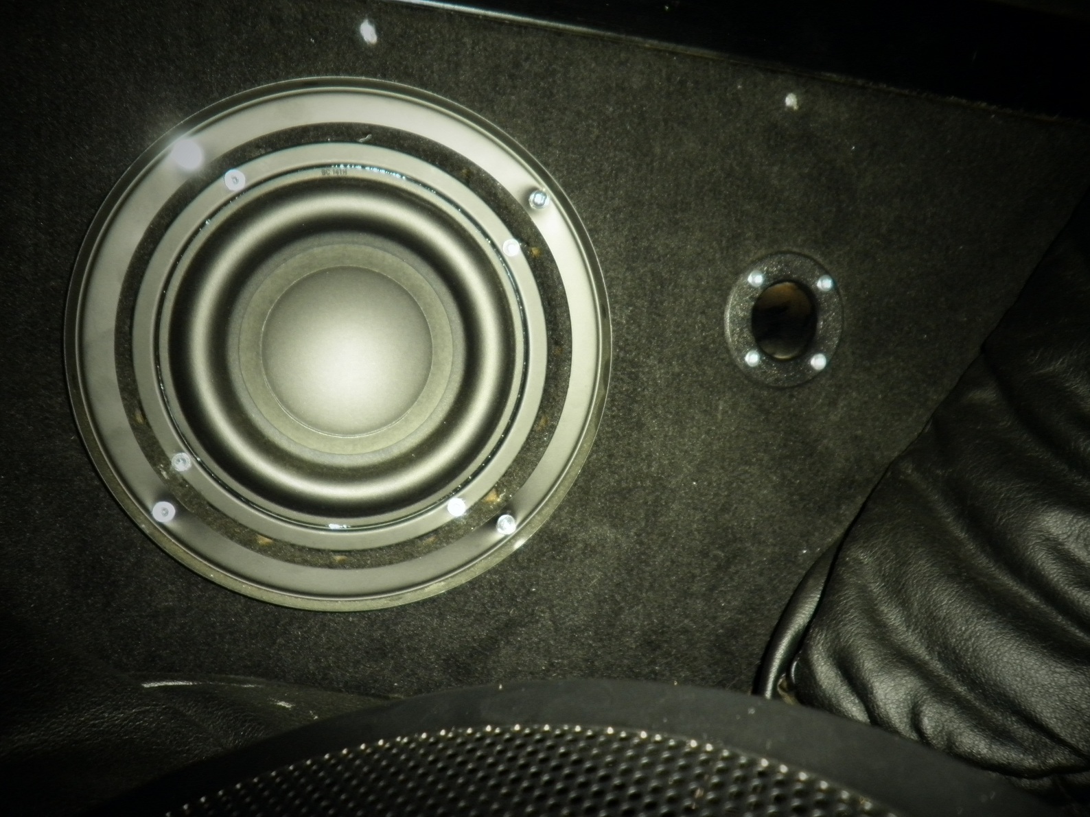

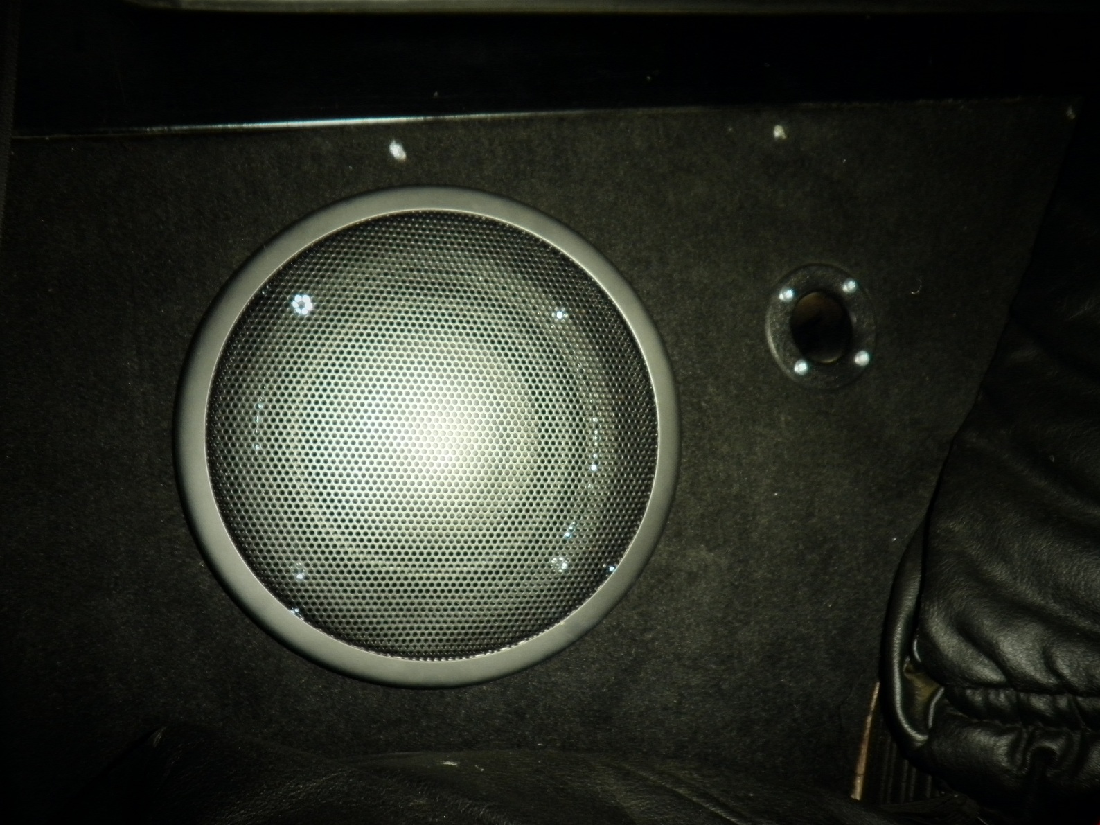

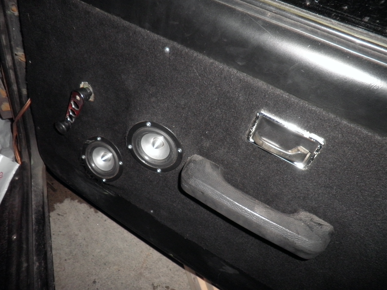

                    Ett spørsmål: Hvor har du fått tak i grillen du har montert på Tang Band-6,5"?
                    Og tar elementet borti ved maks utsving?
                      Sto i 8" i mdf platene før skjønner du, og så har jeg bare lagt på en ekstra mdf plate på baksiden av plata som er rundskåret + hullet til 6" bassen,så dette er skrudd i frontplata igjen liksom... så disse gitterene hørde egentlig til 8" elementene som sto i før.. så er god klaring til elementet,den svarte ringen du ser mellom ytterkant på 6" og grillen er baffehhullet til 8"...vell har ikkje testa max utsvingning men slaglengden har vertfall ikkje tatt borti hittil ved div tester. dette er griller som blei kjøpt på biltema en gang

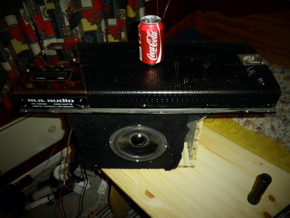

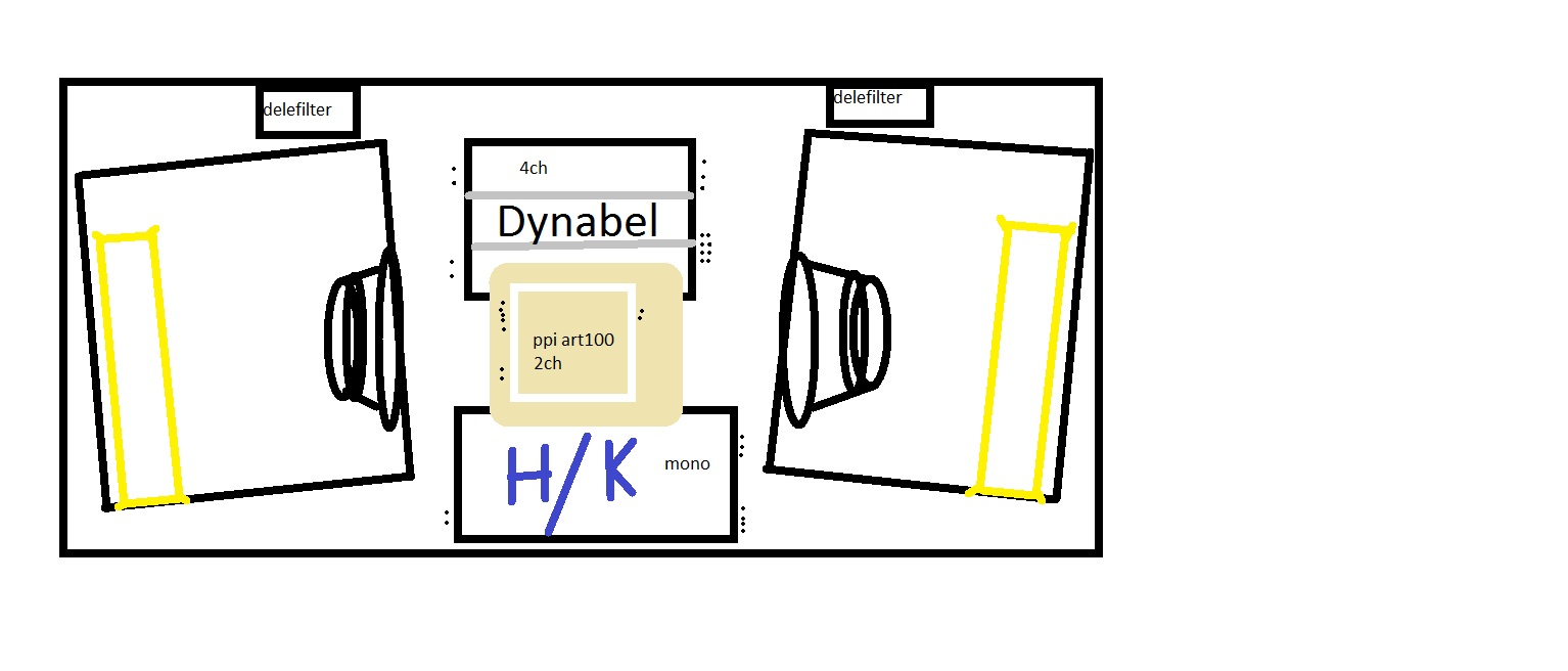

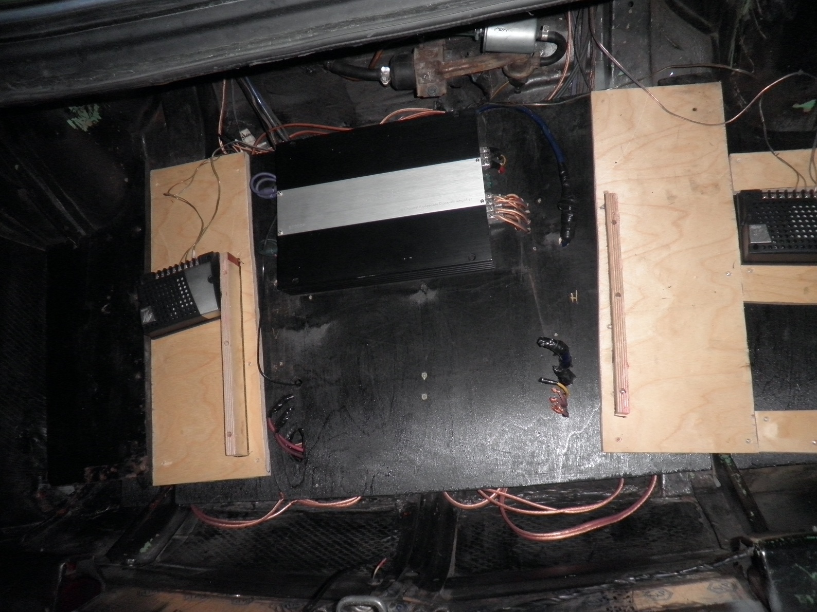

                        lagde en kjapp tegning av oppsettet i bagasjerommet i bilen som driver litt med anlegg nå... 2ch blir på ett platå over dynabel og h/k forsterkeren for å få plass.. lagde til nye hull for kabler bunnplata i dag vertfall.....blir vell montert noen fansy vifter med lys i kanskje også for morroskyld...
                        og nye 10" subber på vei for bestilling 8-) om tilfeldigvis ikkje subbene skulle like seg i kassene blir det bygd nye..

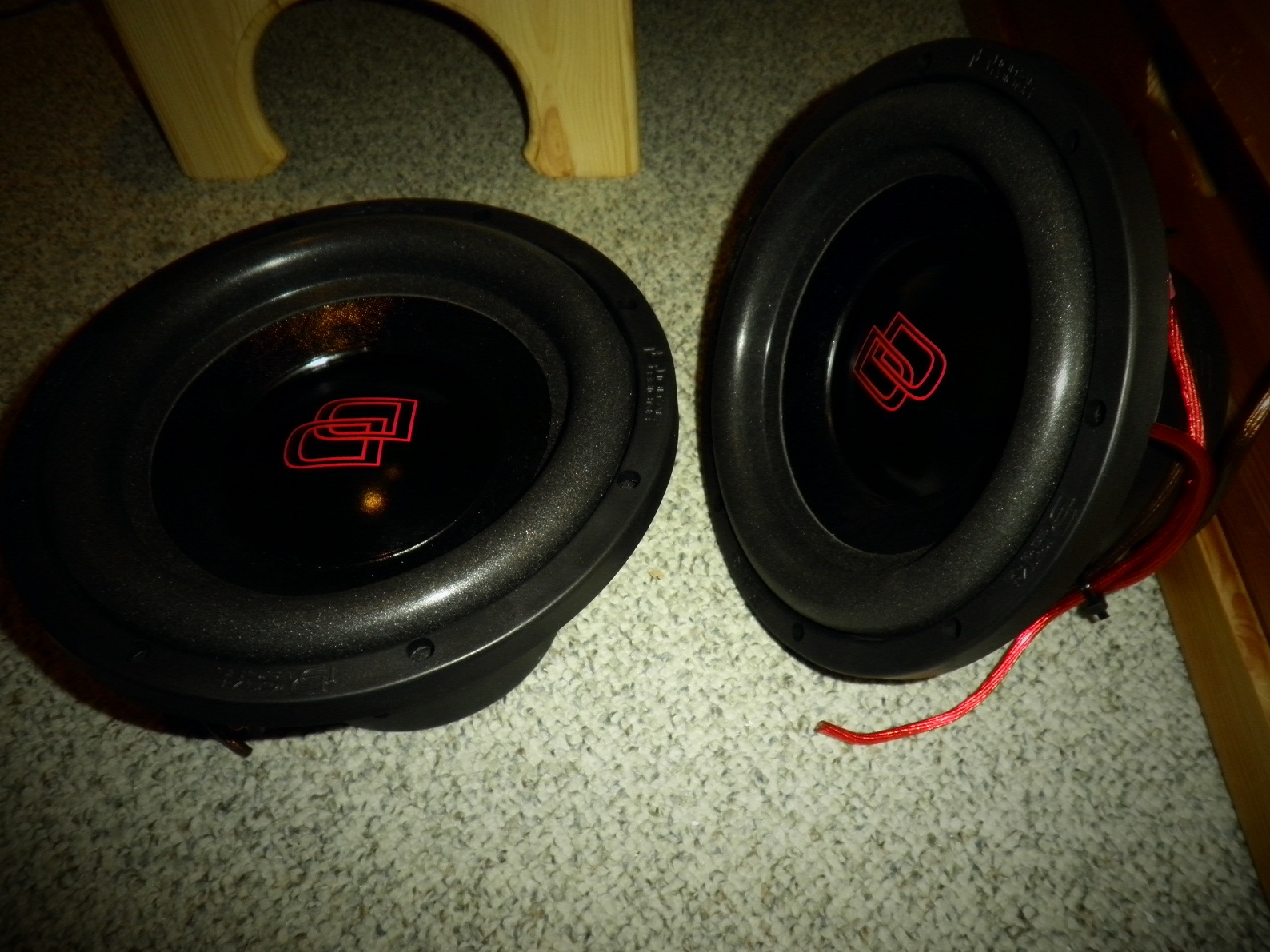

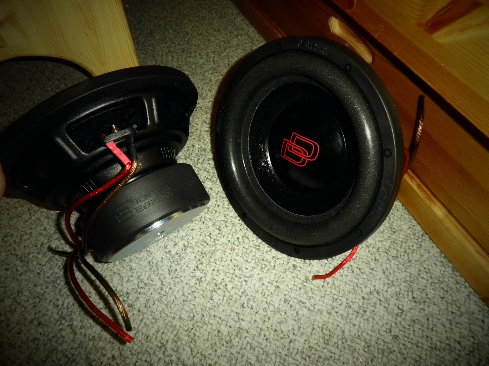

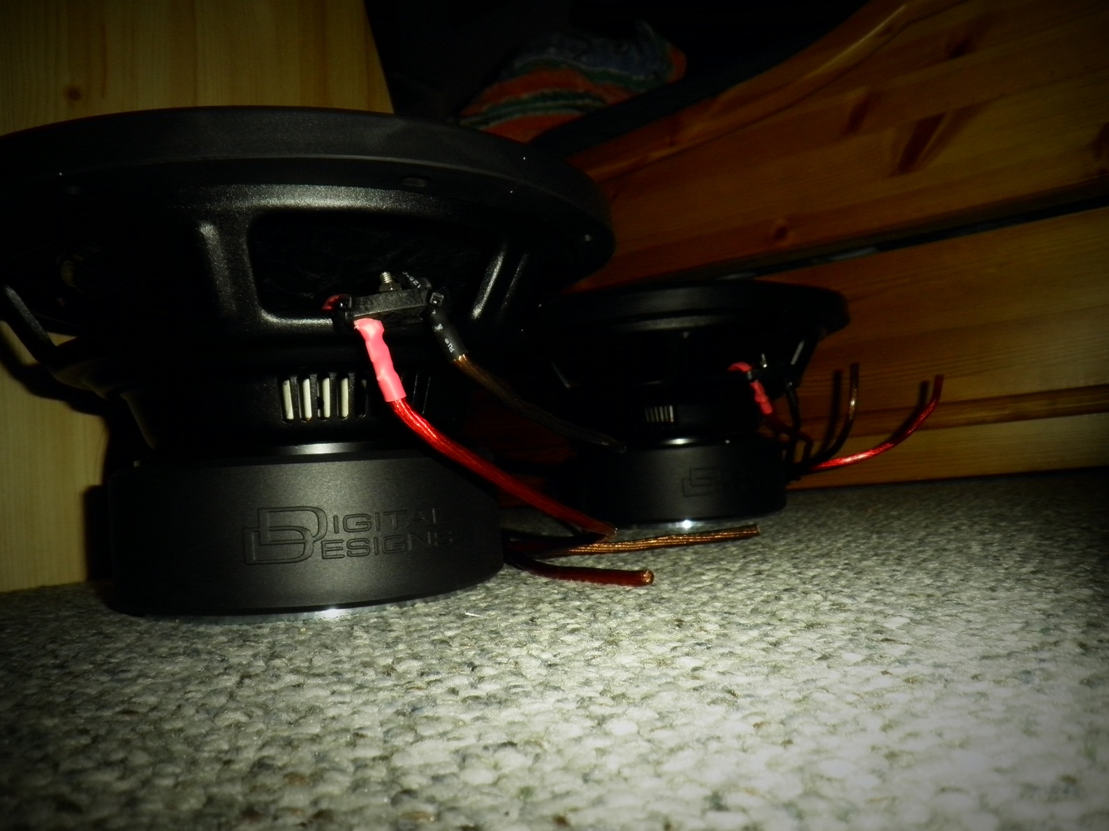

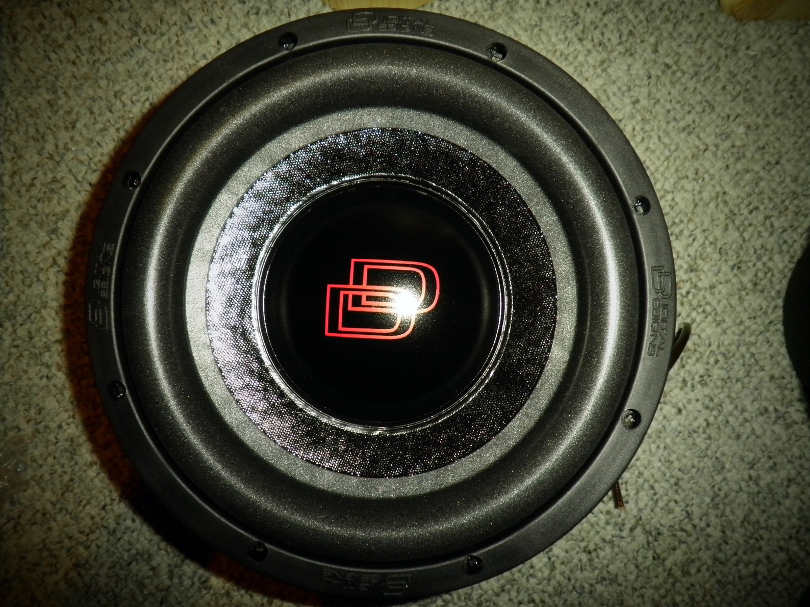

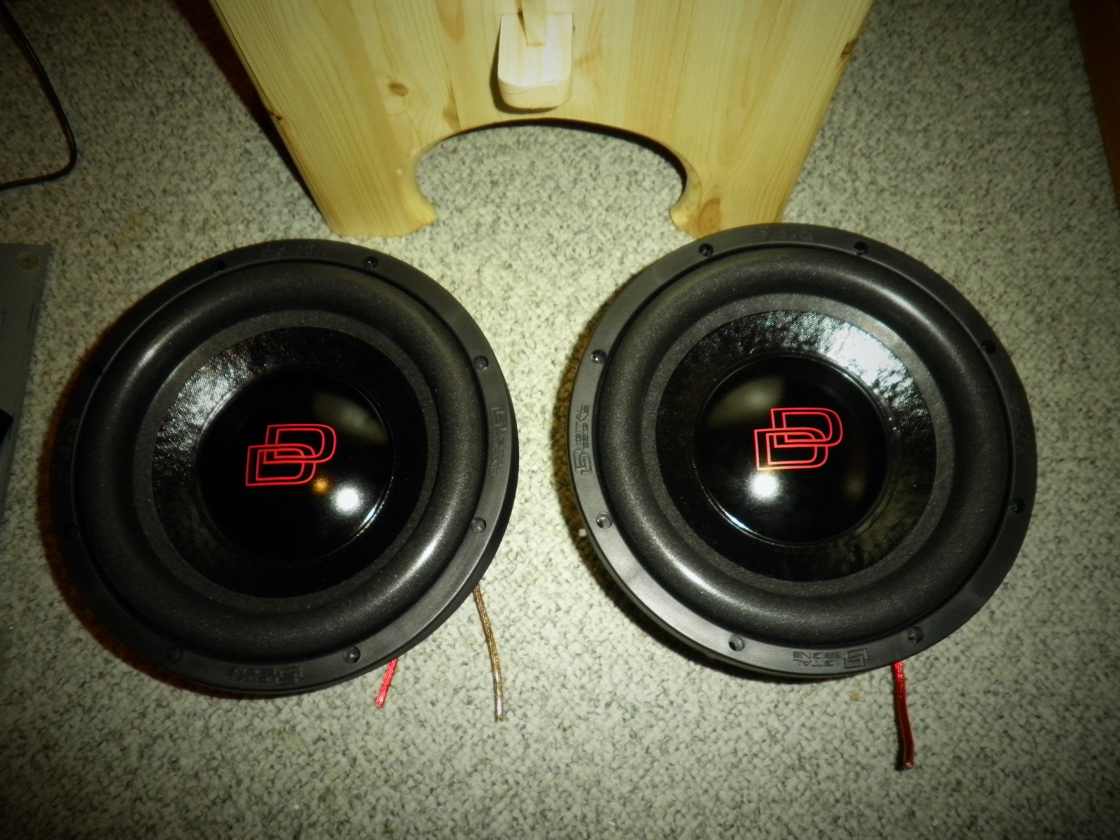

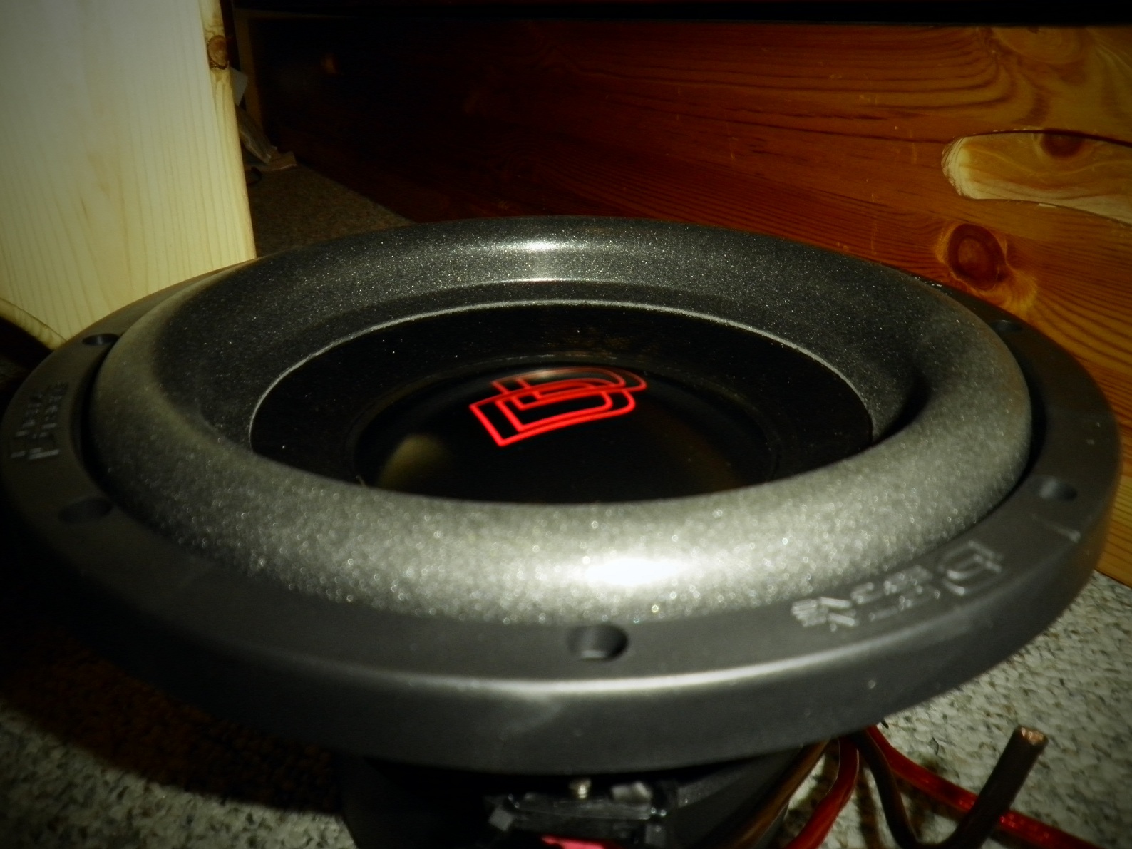

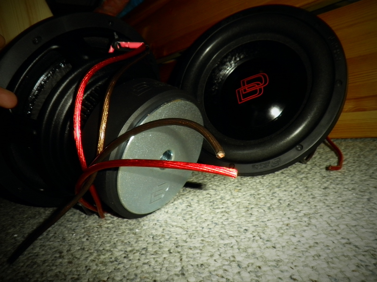

                            Da var DD 510b komt så måtte ta en liten photoshoot
