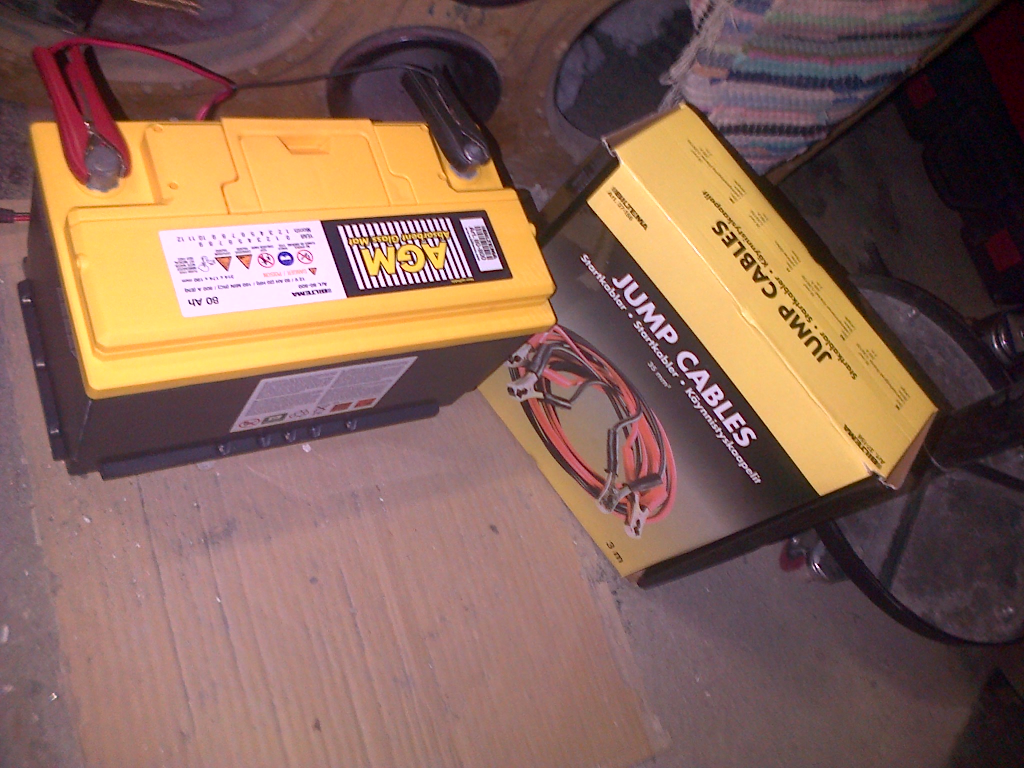

    Batteri nr 2 i hus...+ midlertidig startkabler som blir strømkabler fra batteri til batteri... her blir det kapping av kabler.
    • #77
      Ble fin kassa der... og greit med strøm
      Lyst å teste ut de biltema batteriene selv..
      • #78
        Ja blei jo grei,tar all plassen men men:P ja blir spennendes og se hvor stabil strømmen blir nå i store bass slag... håper egentlig eg ikkje trenger mer batteri en disse to..hmm.. ellers funker anlegget kurrant og fin lyd med bassen.

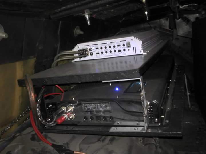

          eg må gjøre noe meir med kablingen eller sikringer... slår ut 300amp automatsikring, har bare 1 stk 53mm2 kabel som går bak til en fordelingsblokk til monoamp og 4ch.. blei meir stabilt med 2 batterier...men er ikkje nok...men eg klarer meg...forsterker blir kjørt i 4ohm, gain er på halv..
          spm er da... skal eg legge opp 2 x 300amp sikringer i paralell på samme kabel,eller skal eg legge opp en strømkabel til bakover? (ink sikring)
          • #80
            fikk 3 stk til 300amp sikringer i dag så nå får eg hivd dei på kablene...,får vell bestille meg mer strømkabler snart og legge bak..

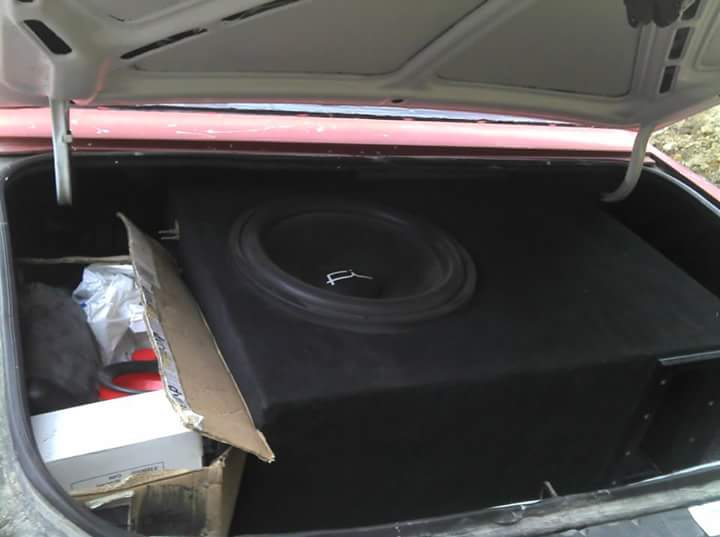

              Gammel tråd,og gammelt nytt, men ett par "nye" bilder av slik det blei for den gang,
              Og bilde av Kassene som er bolta fast i hattehylle og karosseriet., gjorde vell anlegget ferdig i fjord ellernoe, vert lite med stereo ellers,pga mekking og oppgraderinger og andre hobbyer.

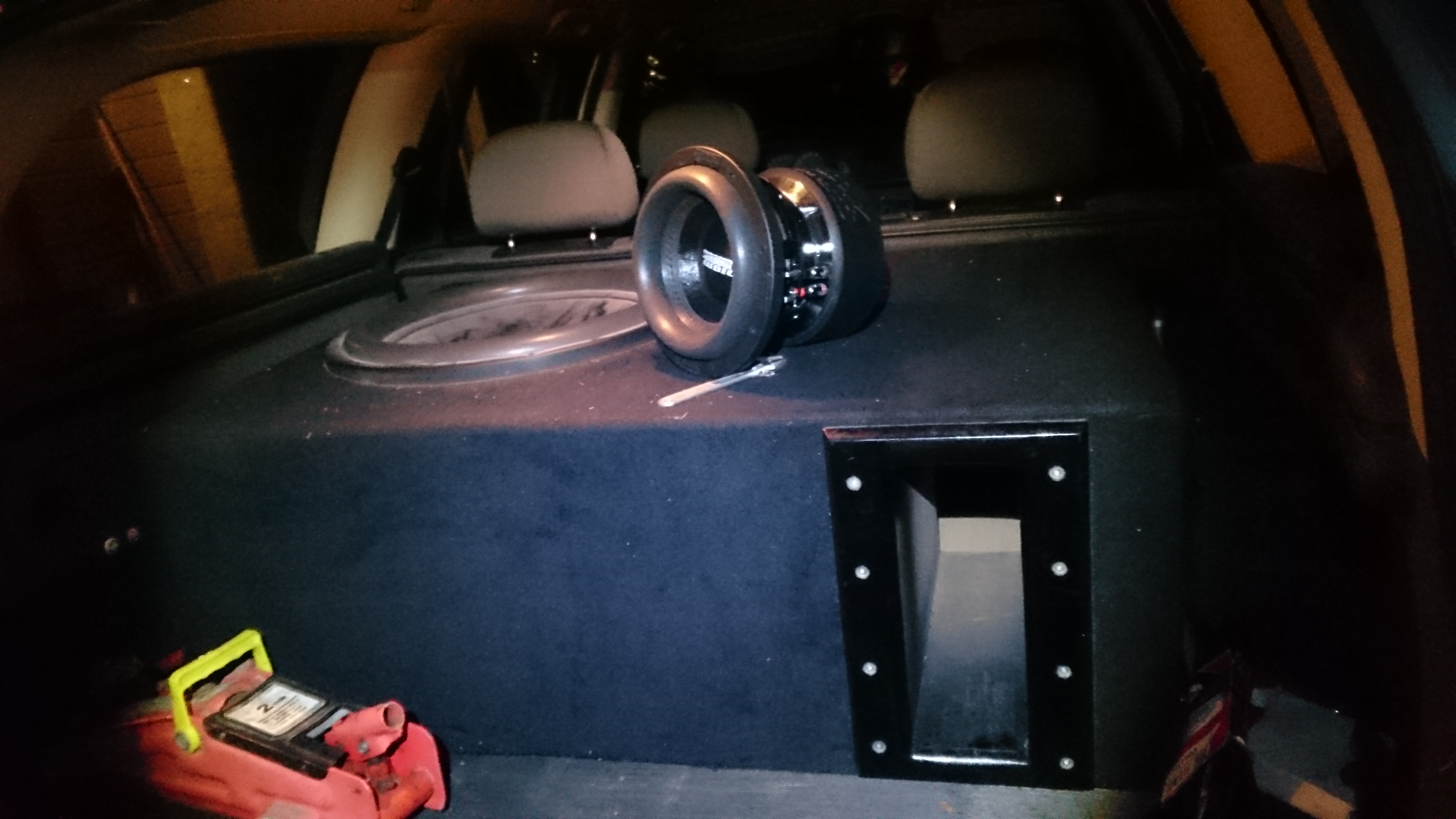

                Da er erstatteren til 18" kommet
