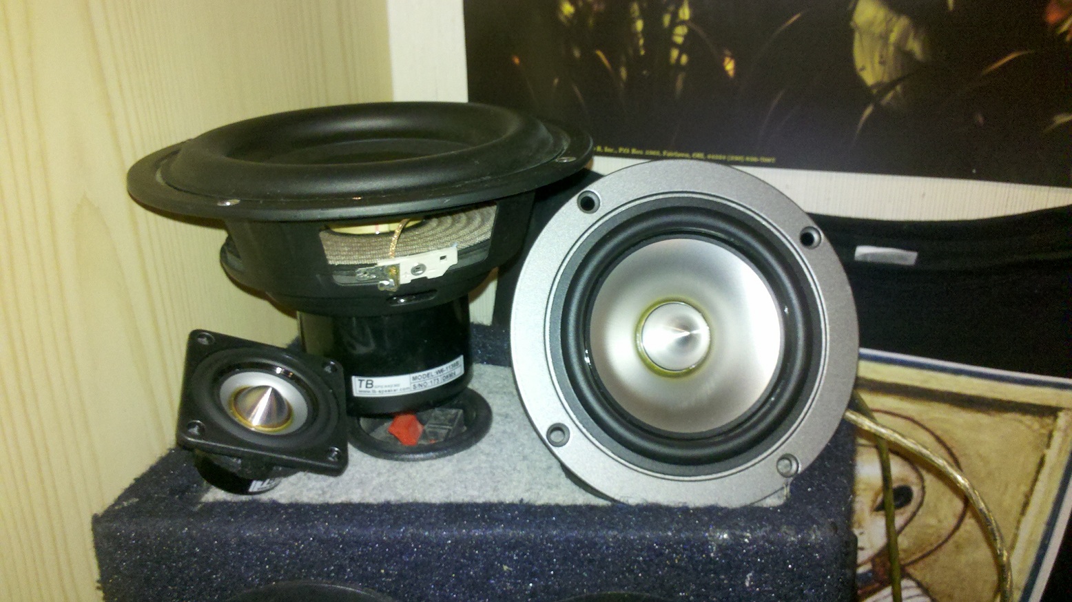

          Bestemt meg for å gjøre det enkelt i denne bilen, fant noen små kasser som eg driver å modifiserer for tiden,,disse skal ligge oppå hattehylla på en plate boltet fast osv med disse søte elementa i da, blir 1stk 6,5" bass og 4" fulltone i kver kasse, kommer til å kappe ned på kammeret fulltonen skal i,.slik det blir litt mindre kasser.. tang bang bassen spillte faktisk ikkje så ille i lukka kammer når eg testa ene kassen litt her om dagen...og med eq instillinger osv blir det sikkert greit..
          fulltonen som skal i blir disse, kanskje samme type framme i dash også..

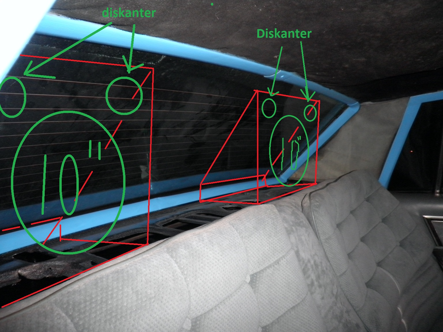

              kjapp stygg tegning, tanken var at kassen skulle stå oppå en hattehylle i passe tykkelse,boltet fast i chassiet,og kassene boltet fast der igjen, kanskje det vil spille høyt nok til en 18" som sub ellernoe....mulig kassene vil se litt mindre kantete og spisse ut, ellers skal alt trekkes i vinyl o.l vil prøve å finne en løsning til å få laget til ett bassreflexrør ned til trunken, den orginale hattehyllechassiet har hullene så skeivt tillaget men skal prøve å brukt ene vertfall uten å kappe noe som helst... hattehyllechassiet vil bli dempa først...
              tang bang bassene får egne kammer og blir brukt i en annen bil...eller selges til høystbydene...

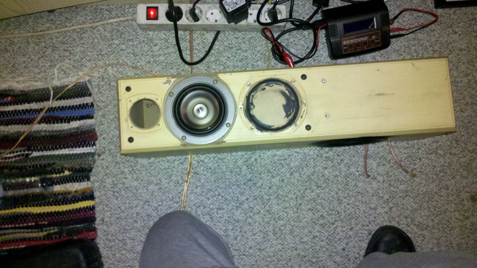

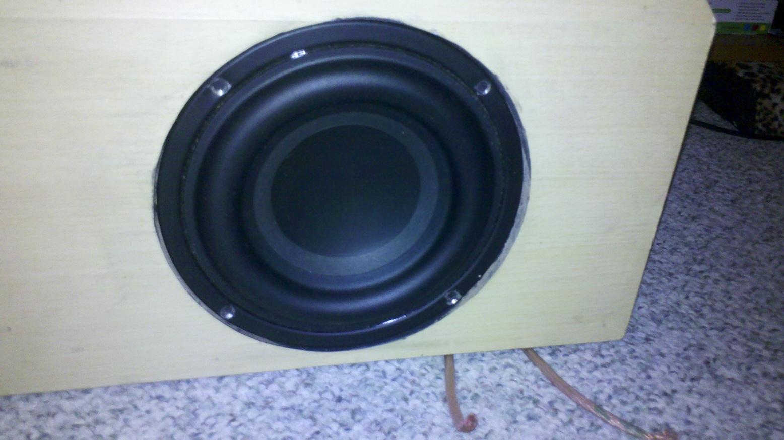

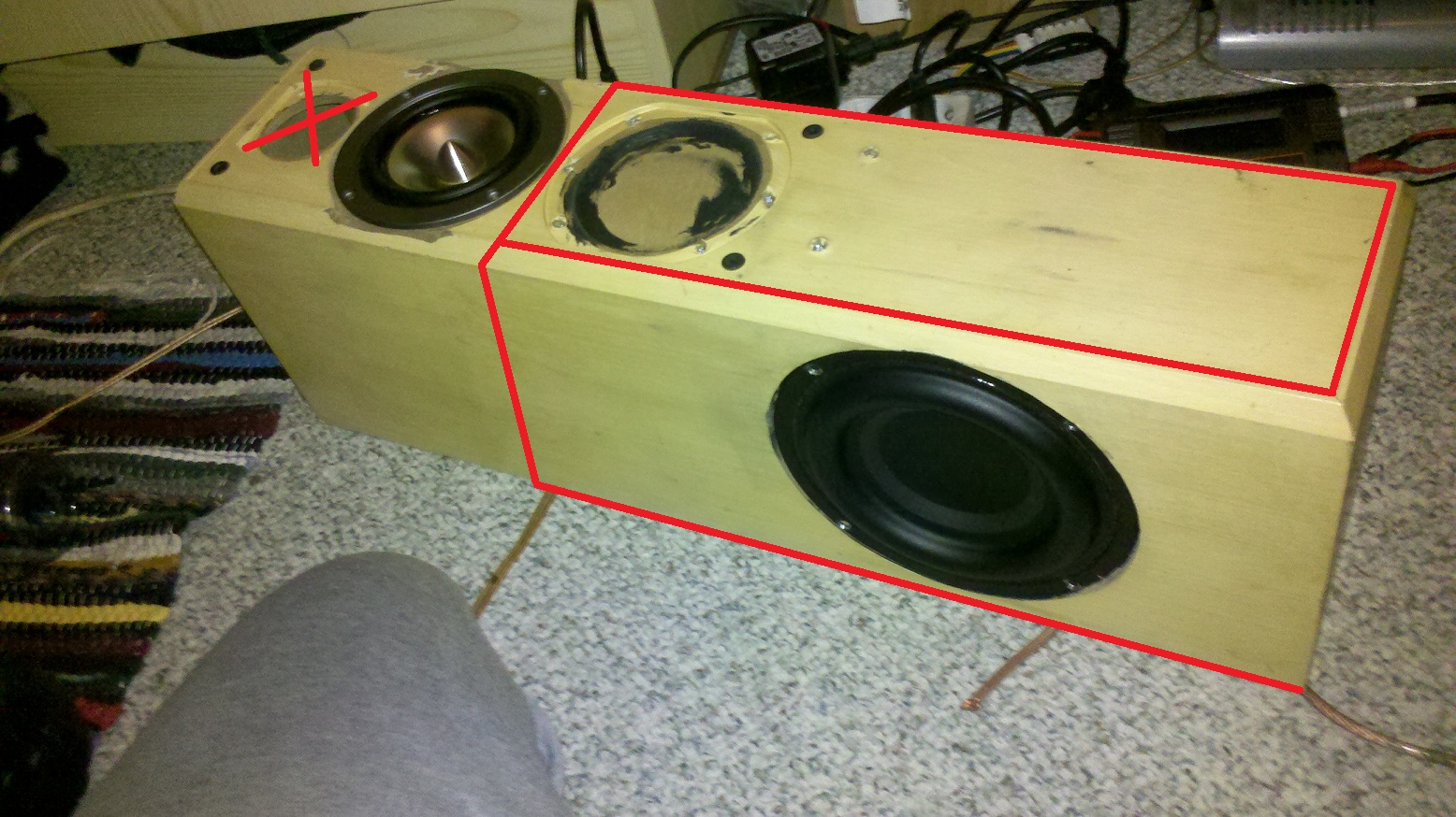

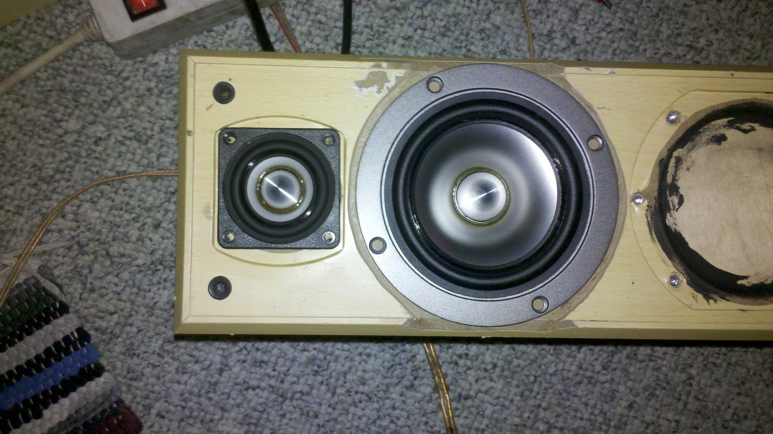

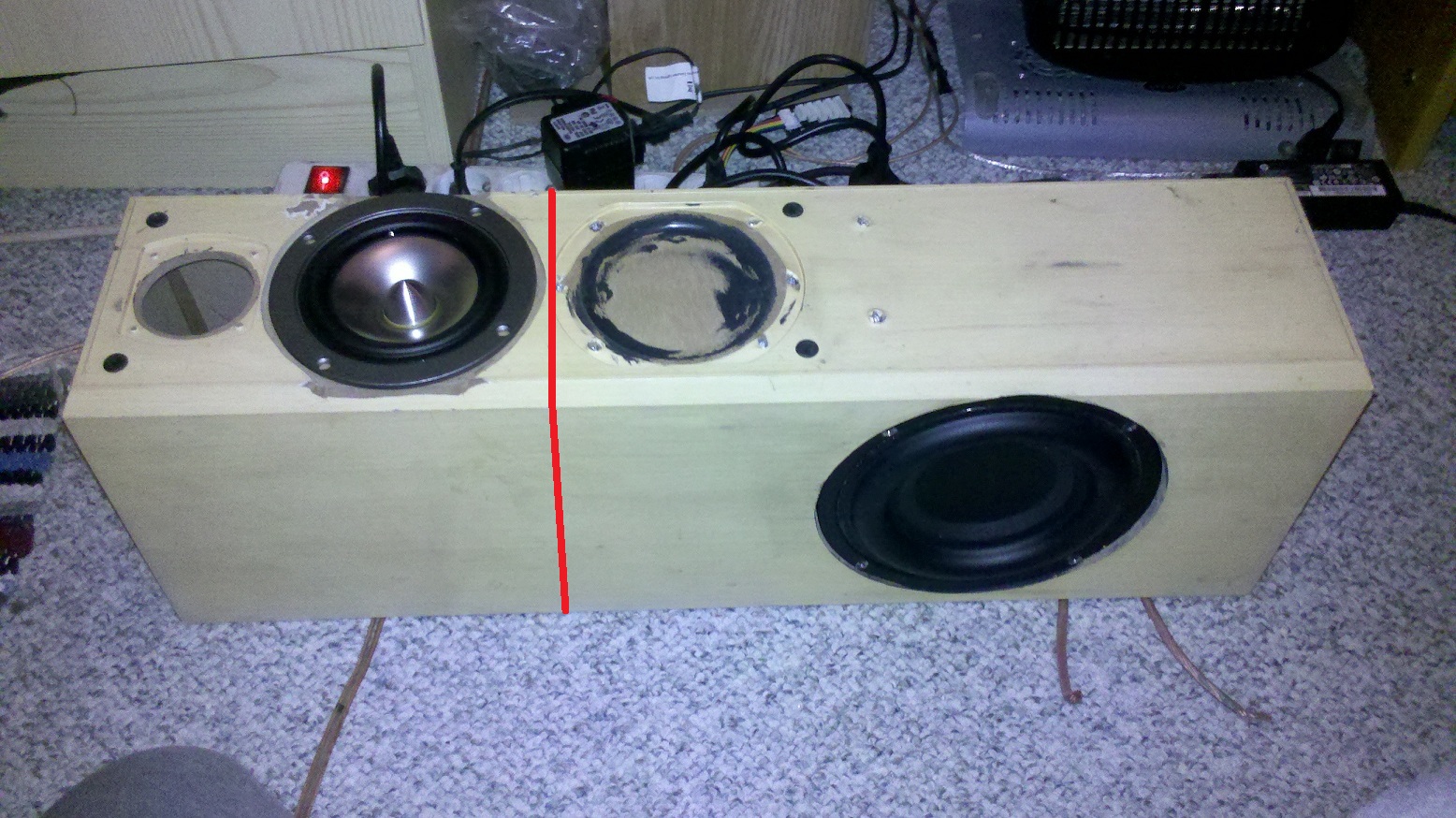

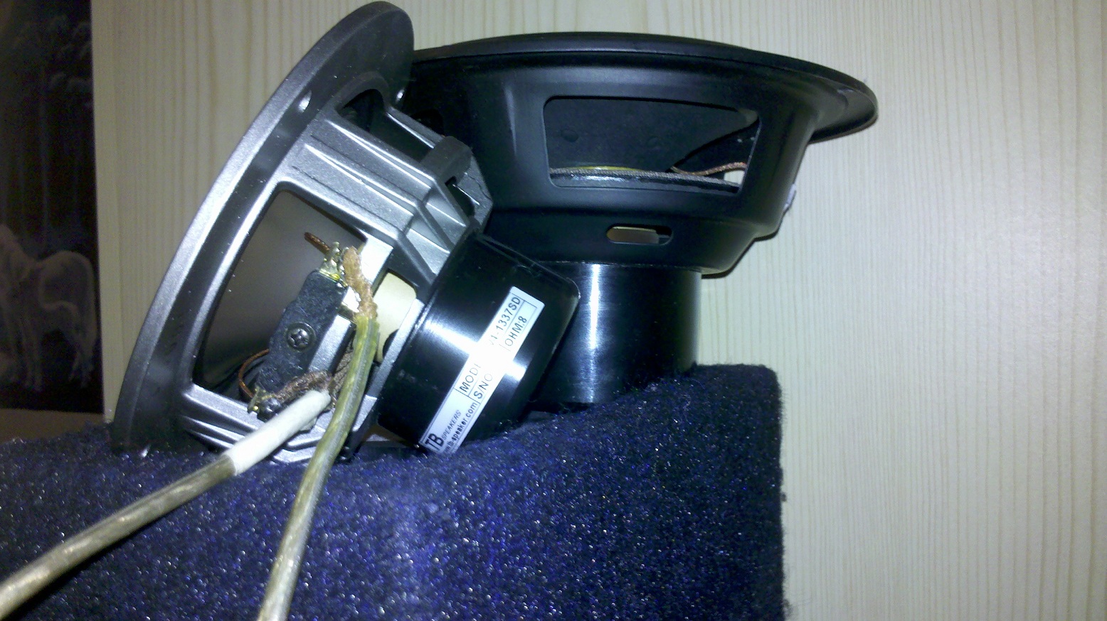

                      kassene er ferdig modda, limen driver å tørkes og skal sparkles over groper osv, og pusses til slutt, tenkte å trekke kassene i skinn til slutt. kammerene til 4" fulltonen trur eg skal bli greit, håper kammeret til 6" blir okå også, begge kammerene blir lukka + litt demping inni.. noen bilder fra før dei blei ferdig...
