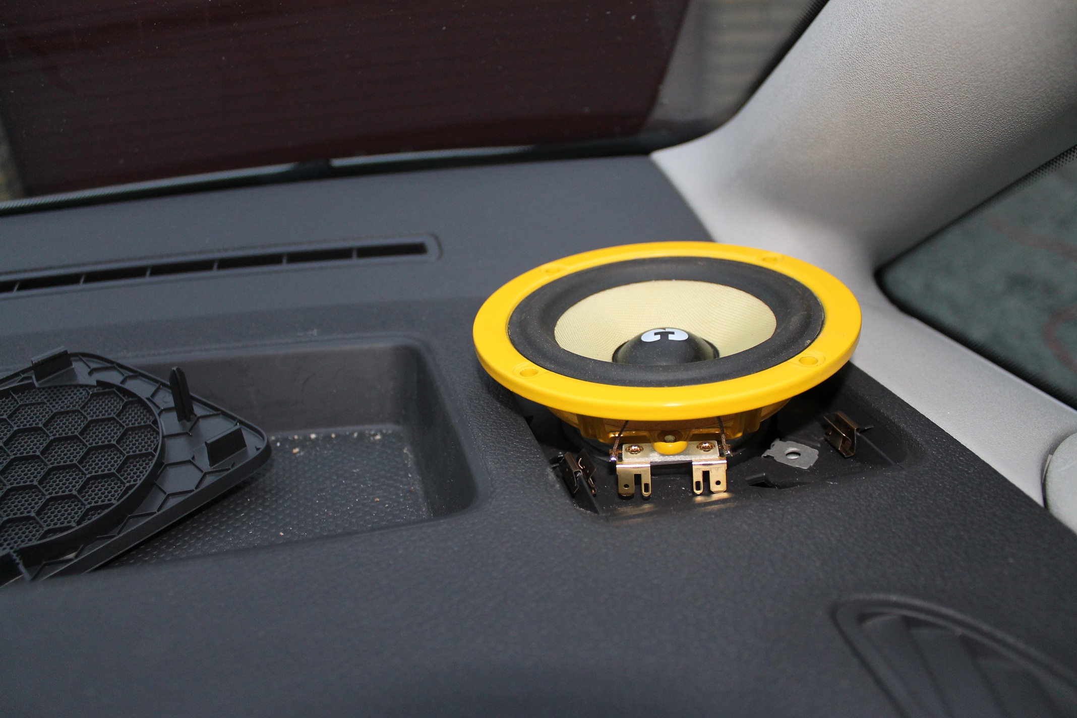

                          Dessverre ikke i min heller, den sitter i dasjen. Ellers hadde det ikke vært noe stress. Men skal se om jeg får tak i nye deksler som sitter på døren mot astolpen. :-)
                            Det er uansett ikke noe stress. IS200 har innebygget delefilter i elementene. Så du bruker de orginale kablene i bilen og kobler rett på elementene. Ingen delefilter og trekking av nye kabler.
                              Jo, jeg ser den, men det er ikke trukket noen kabler i bilen til noen elementer i dasjen. Men jeg får gjøre det, er ikke noe stress egentli... er bare jeg som er litt lat

                                4" i dæsjen blir ikke lett
