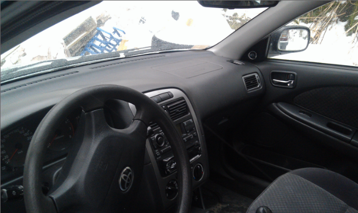

    Det hele startet med at jeg tilfeldig kom over en Toyota Avensis 2002 1,6 sedan. Så man ser så er det ikke mangen ungdommer som råner rundt i slike biler. Bilen er god å kjøre og nå er det annlegg som står på listen.

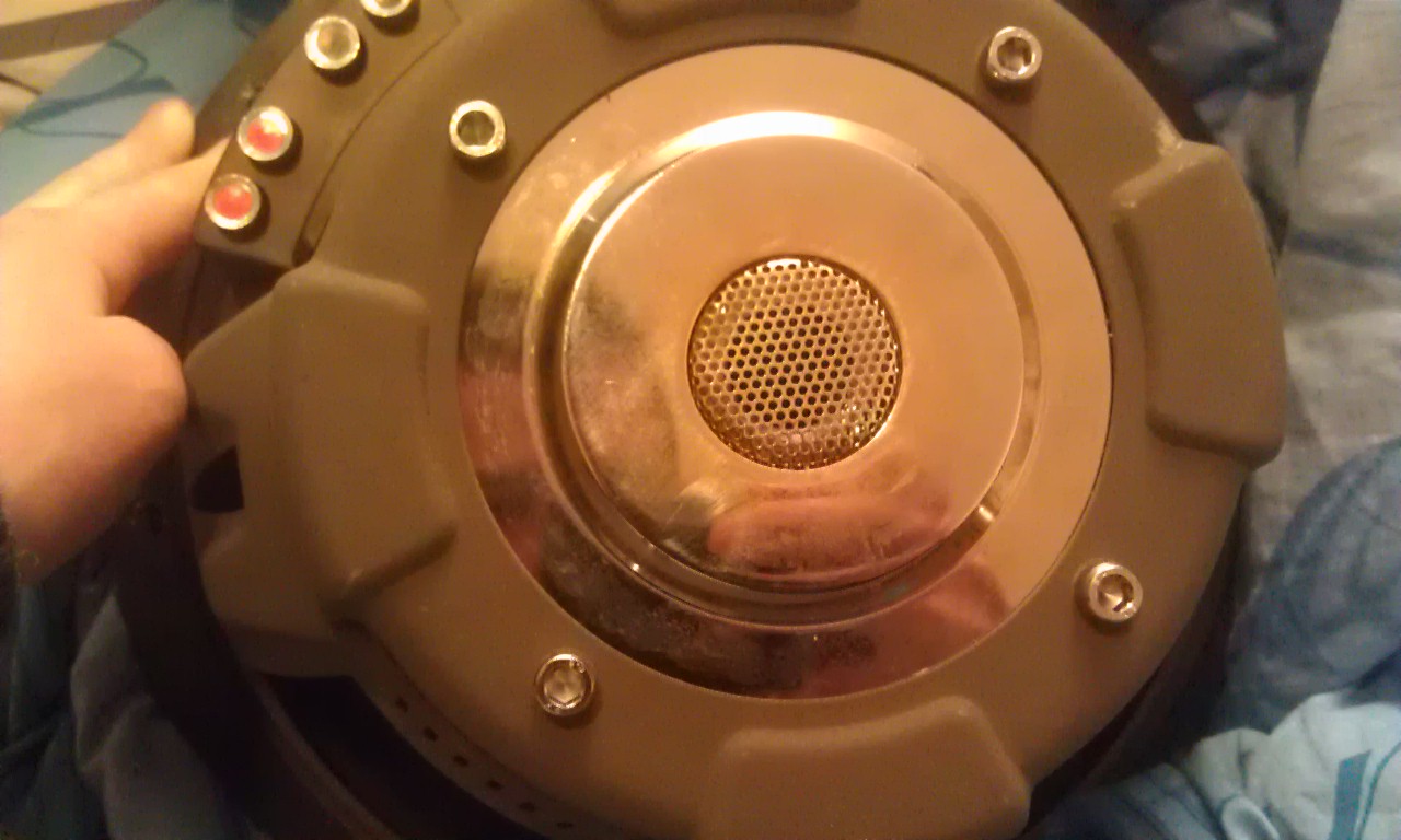

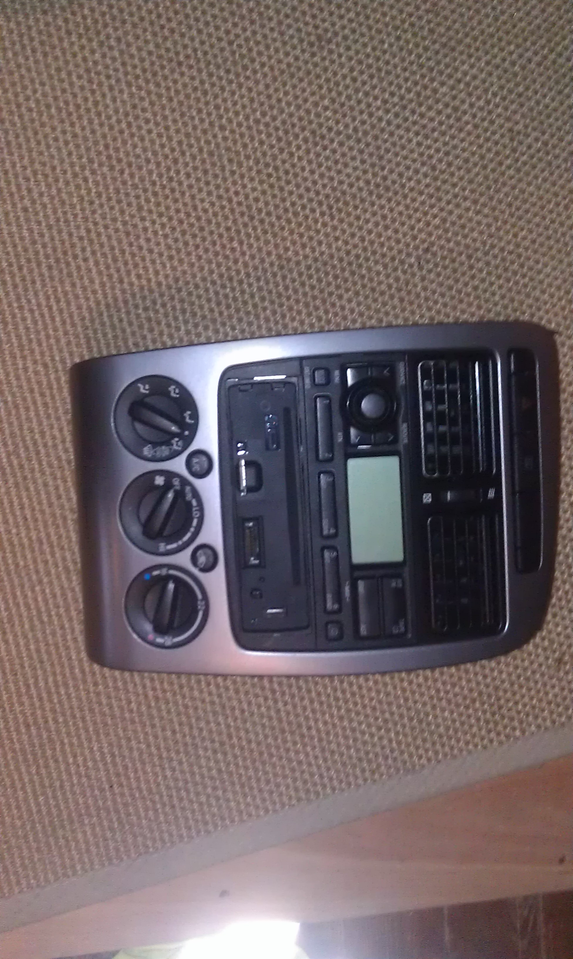

    Montering av CD-Spiller

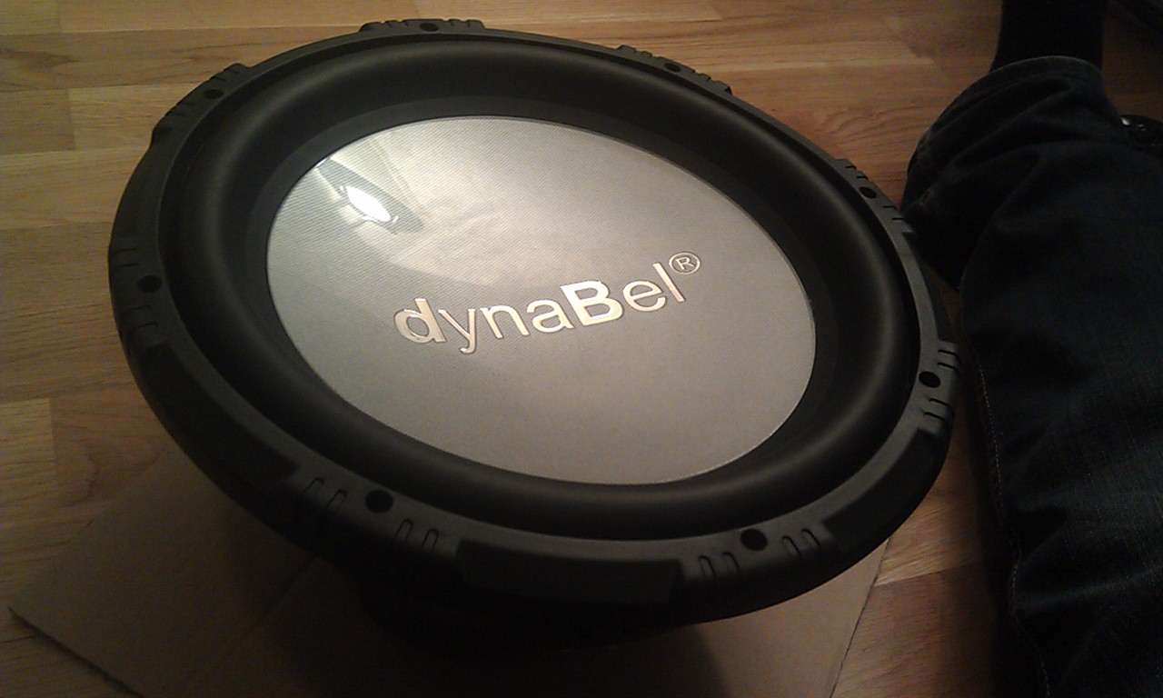

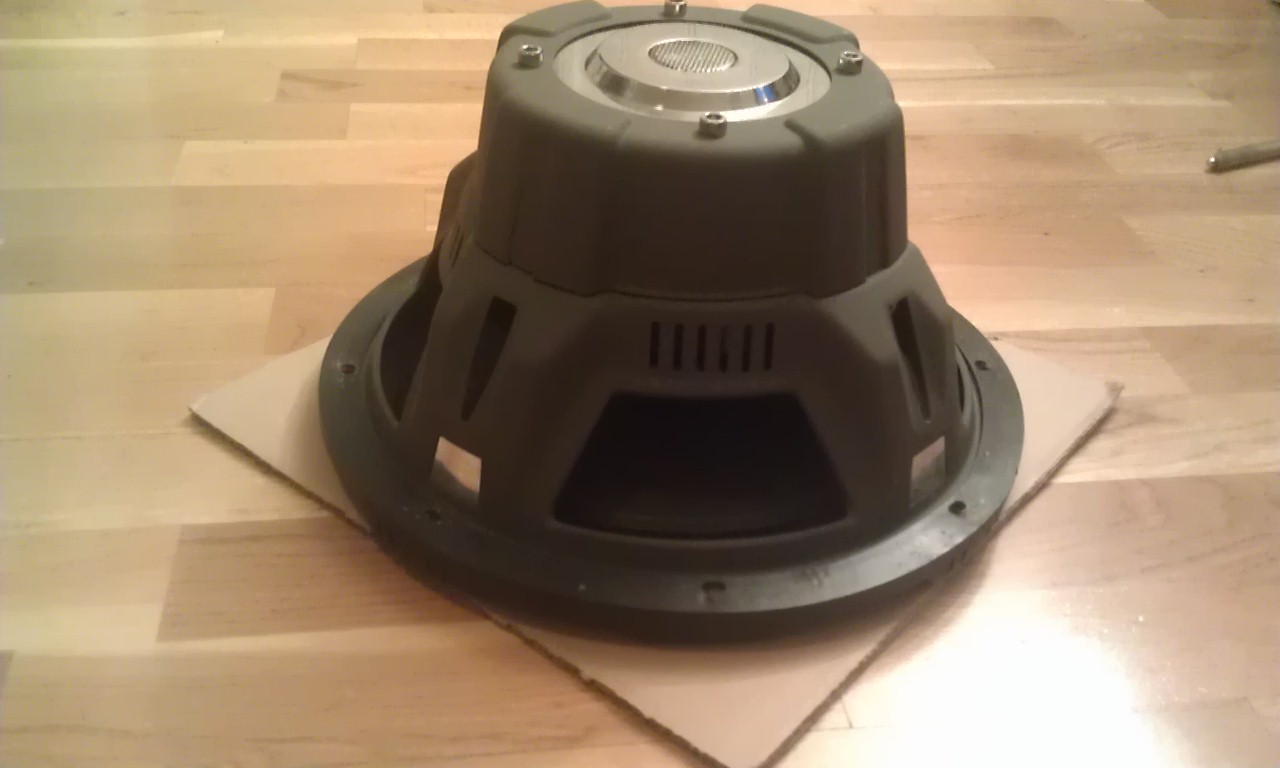

    Jeg lette stort sett over alt på nett og fant ikke noen som hadde slike rammer der man kunne ta ut den gamle putte i en ramme så passet alt ! Så det jeg gjorde var å ta av fronten på den gamle cd-spilleren & laget en "ramme" som jeg skar ut med stikksag & montert Cd-spilleren skikelig.Men når jeg først var i gang la jeg opp mikrofon , kabel til tilkopling av ipod inn i hanskerommet & videre monokabel. Har nå I senere tid lagt til bilder av subben !

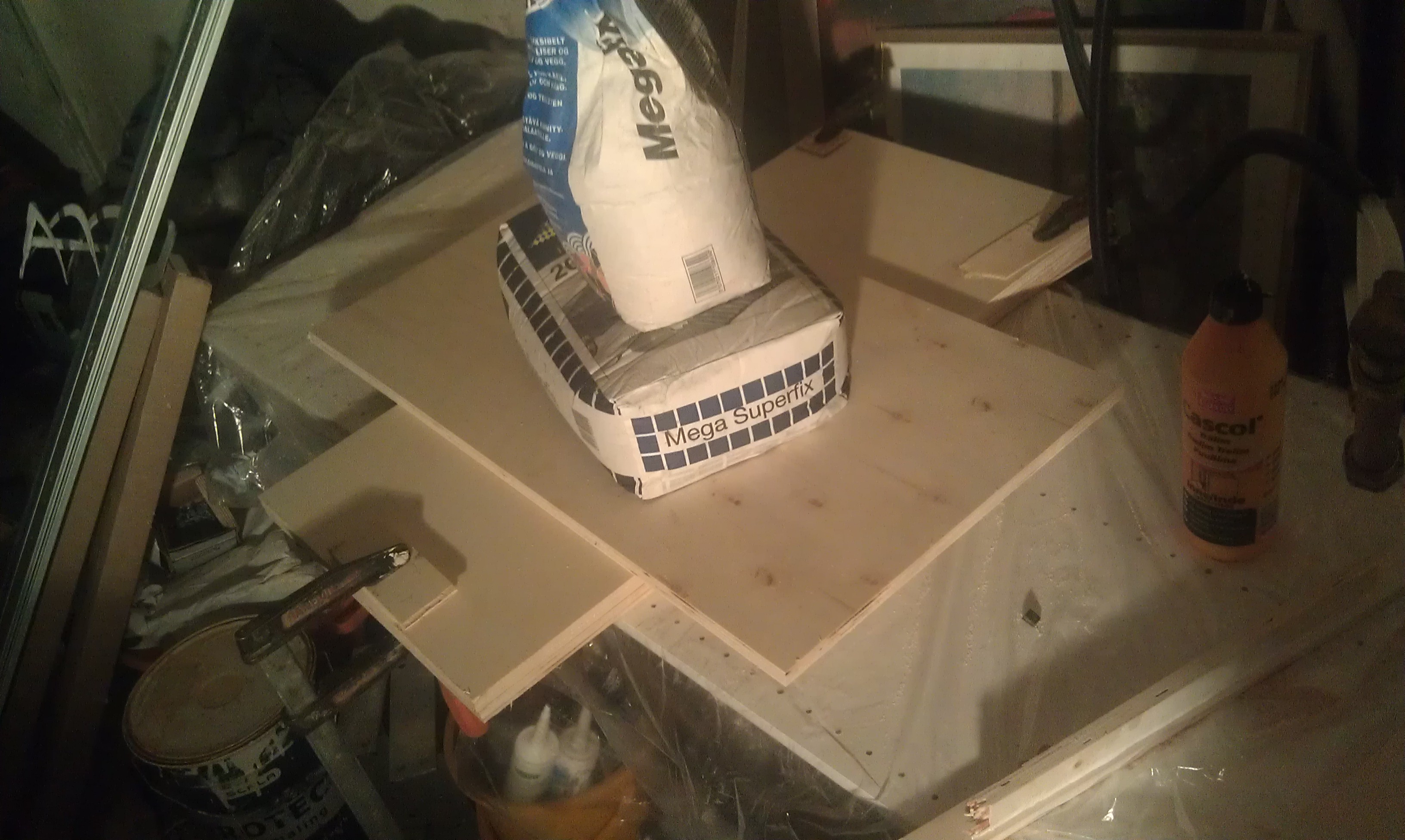

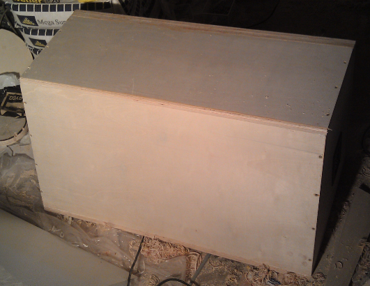

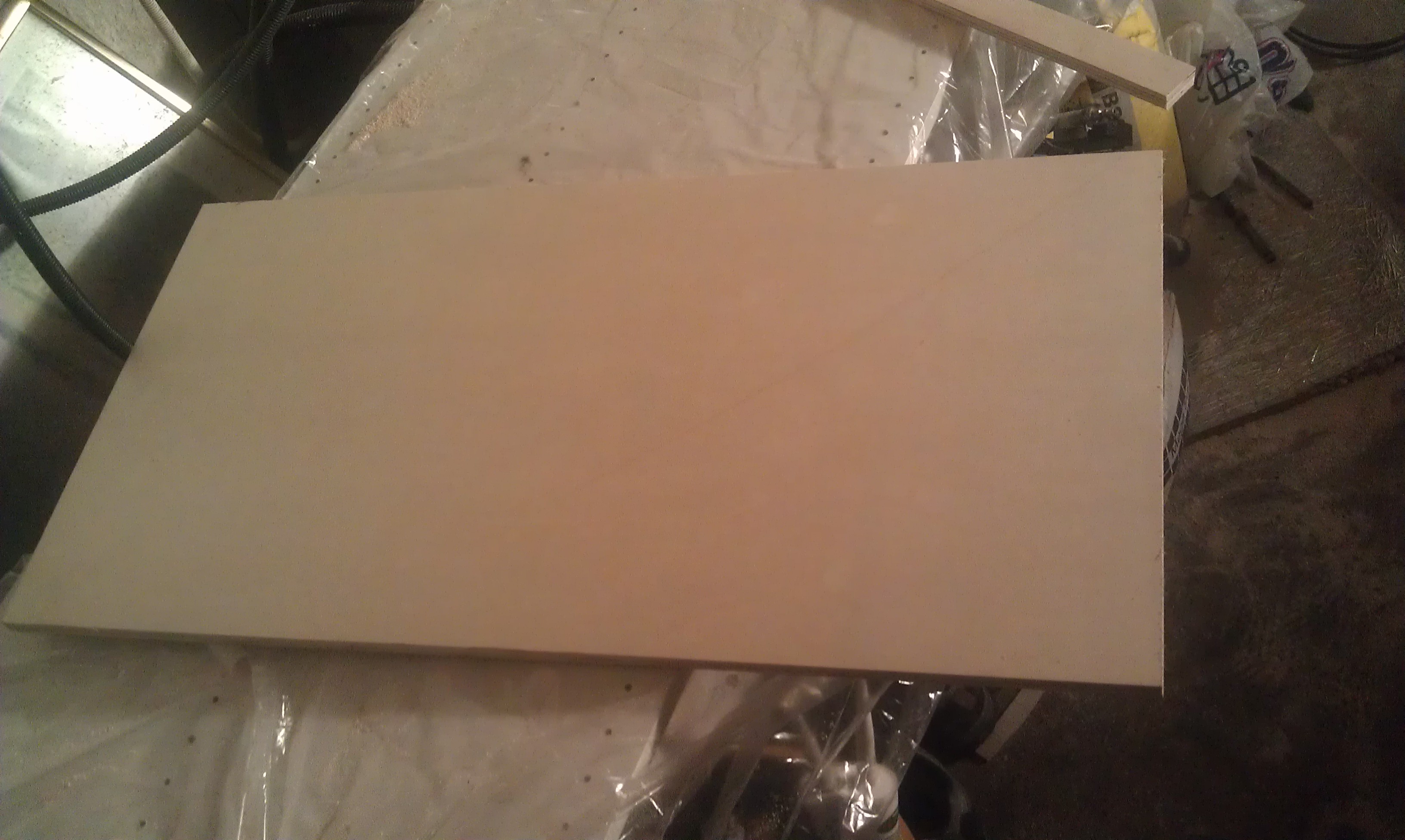

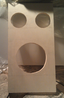

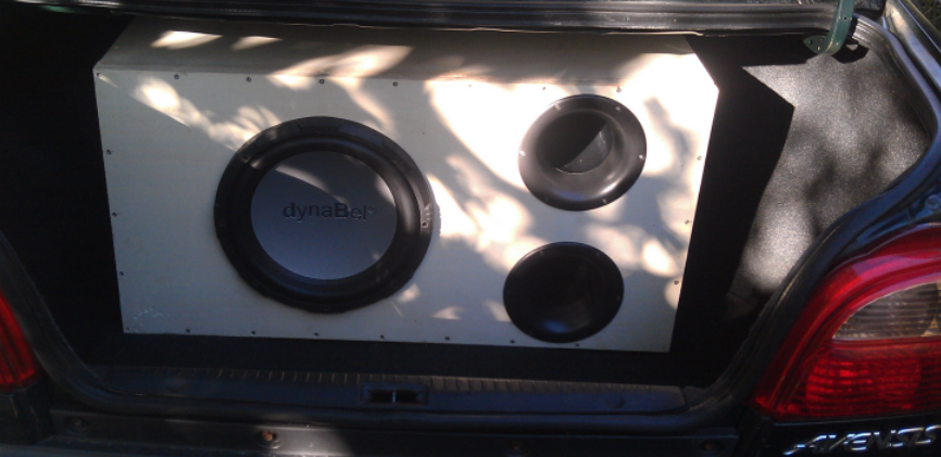

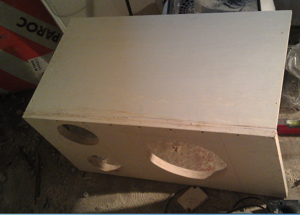

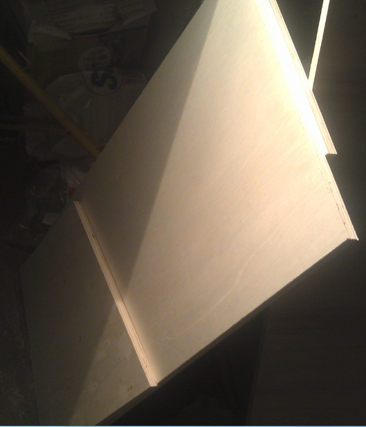

      Bygging av kasse !

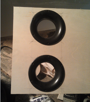

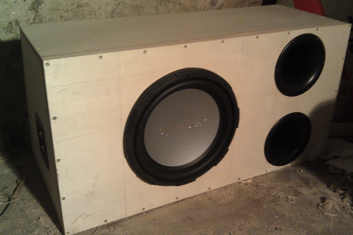

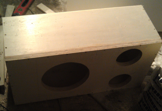

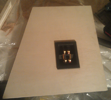

      Her er bilder av byggeprosessen av basskassen. Jeg har brukt et program som heter "Bassbox Pro 6" til å bereine hvor stor kasse jeg trengte for å oppnå kravet mitt. Videre har jeg teinet kassen i AutoCad.
      Kassen er limt med trelim, samt har jeg skrudd den med 4x80mm skruer i fronten & 4x50mm skruer de andre stedene. Bassrørene kommer fra dynabel og har en indre diameter på 10cm & en ytre diameter i front på 18cm. Fronten på kassen består av 30mm kryssfiner (2x 15mm limt sammen) og 15mm kryssfiner på de andre sidene. Resultatet vart strålende og ikke minst vart lyden mye bedre en i prøvekassen. Kassen er ferdig er tunet til 30 hz !

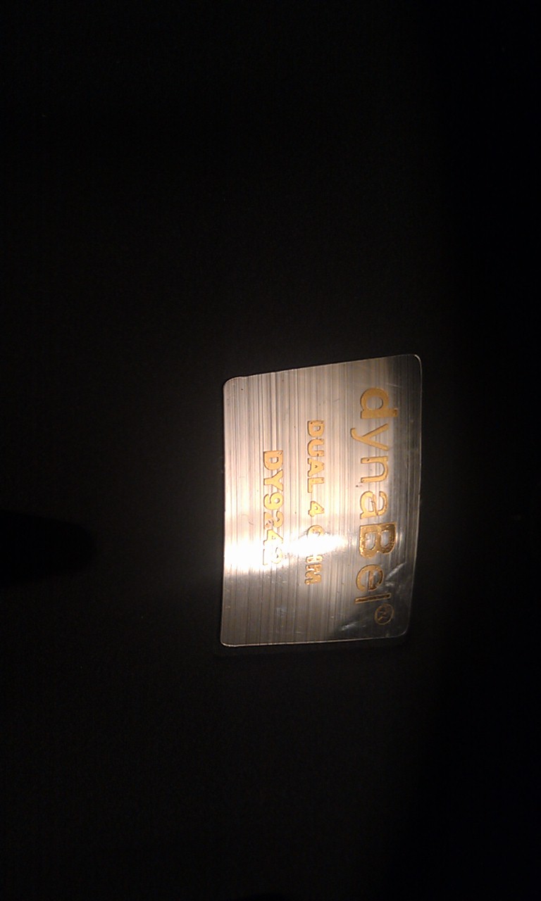

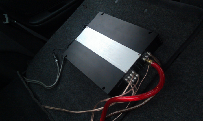

        Litt Montering og justeringer !

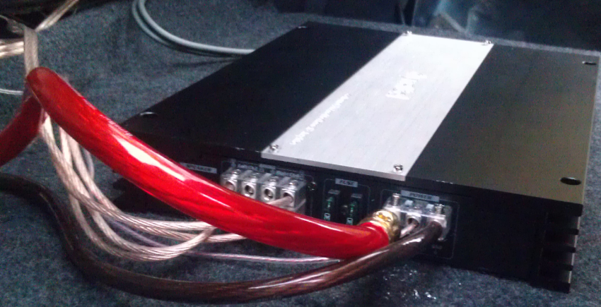

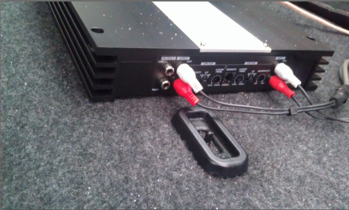

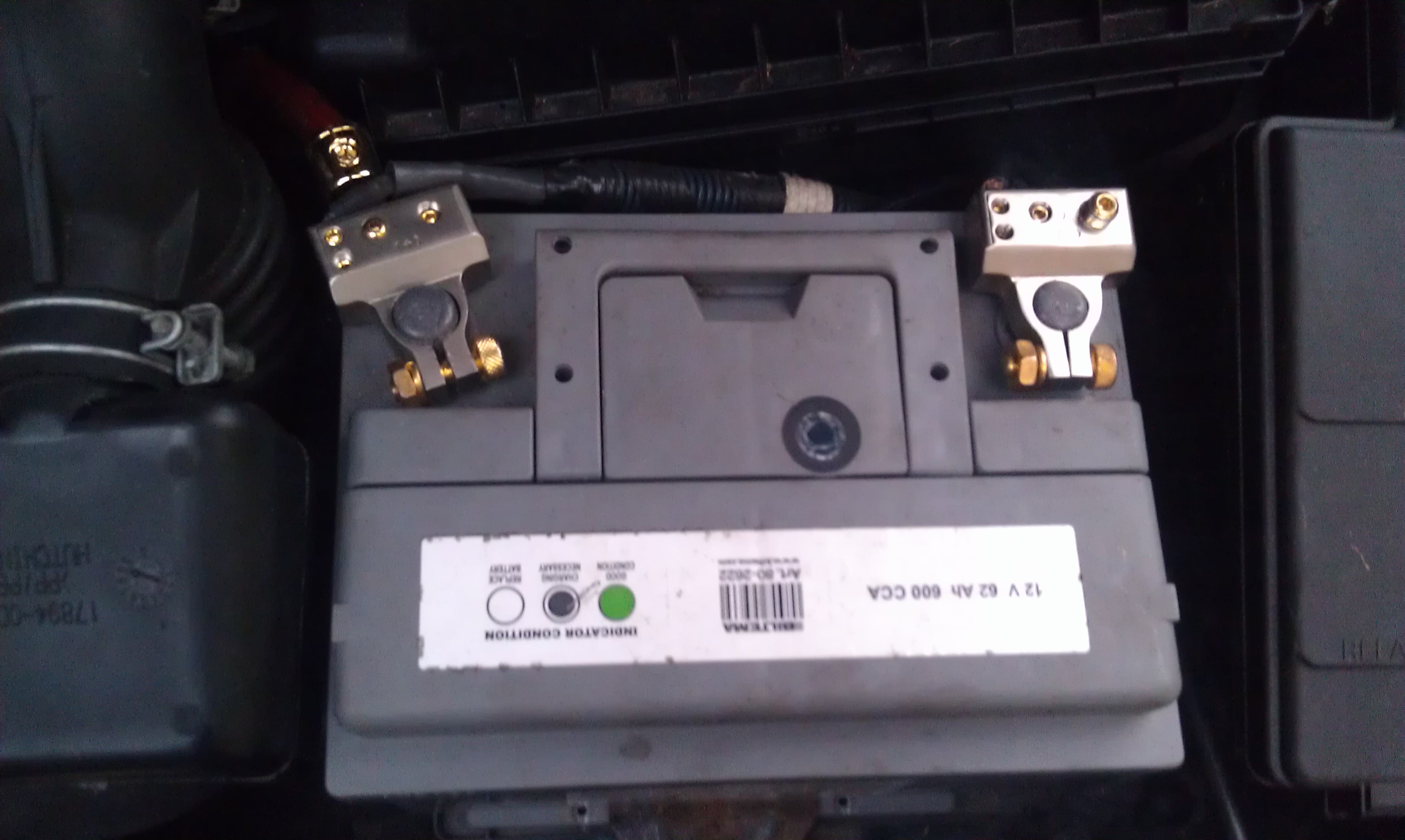

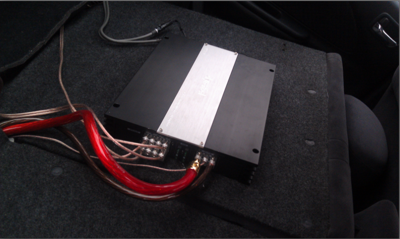

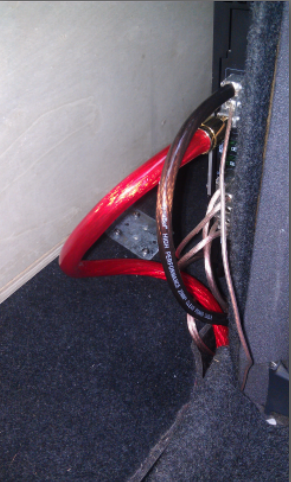

        Så har byttet batterikabel skoene, Trekt opp 50mm"2 + kabel til forsterker og montert 60Ah sikring 20cm fra batteriet. Montert overgang fra 75mm"2 til 50mm"2 inn på batteriet. På forsterkeren hr jeg brukt 2 Overganger, først fra 75mm"2 til 50mm"2 å så fra 50mm"2 til 25mm"2. Forsterkeren er montert på setet og spillt "inn" i 12 timer! Montert subbkassen & festet den i karosseriet.

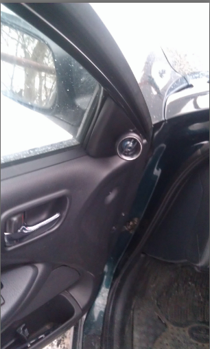

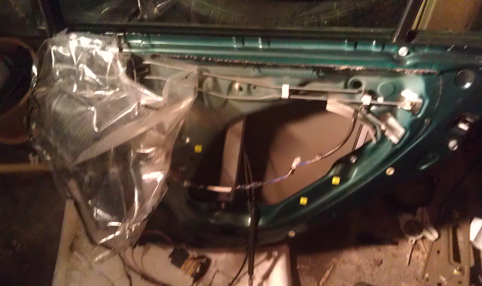

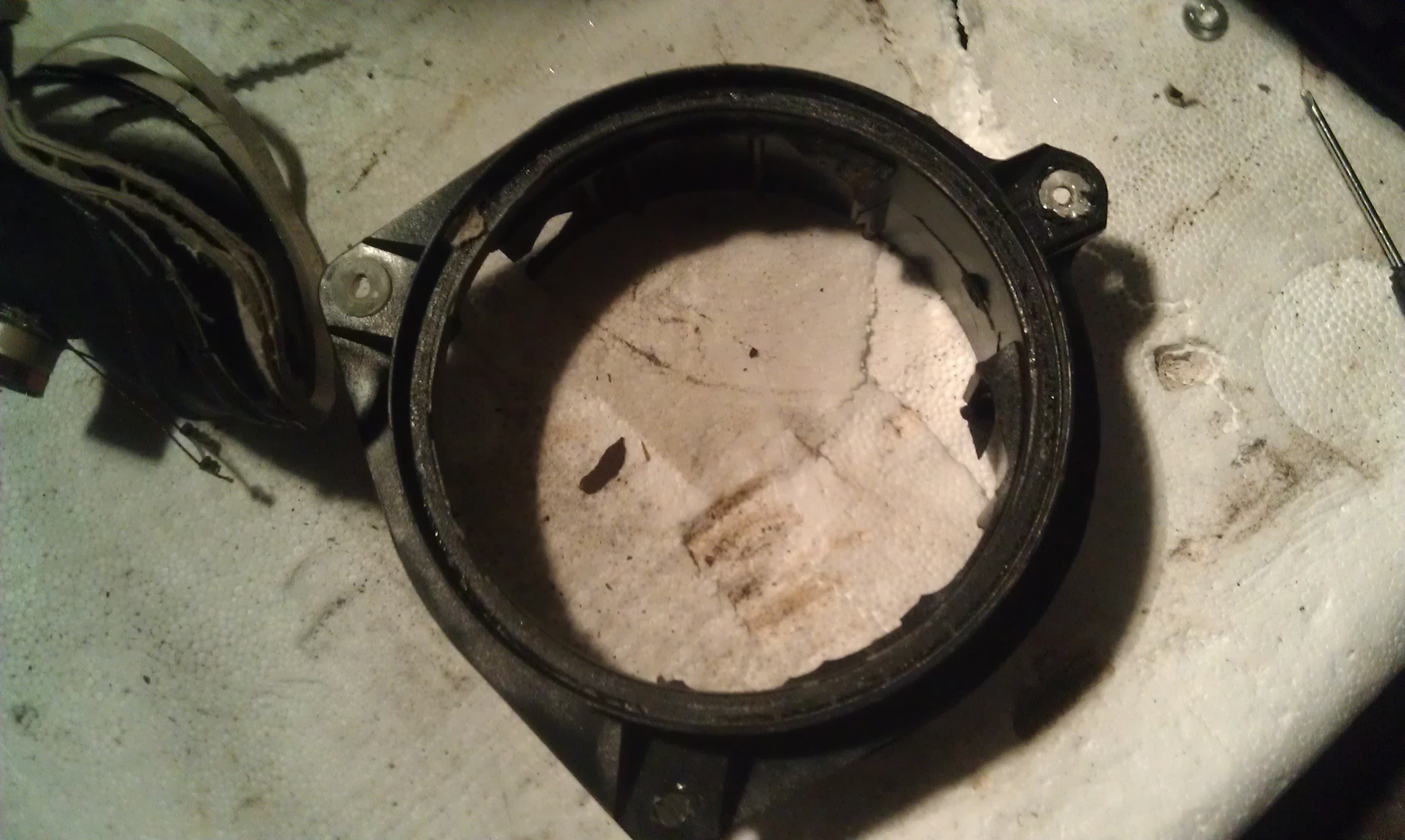

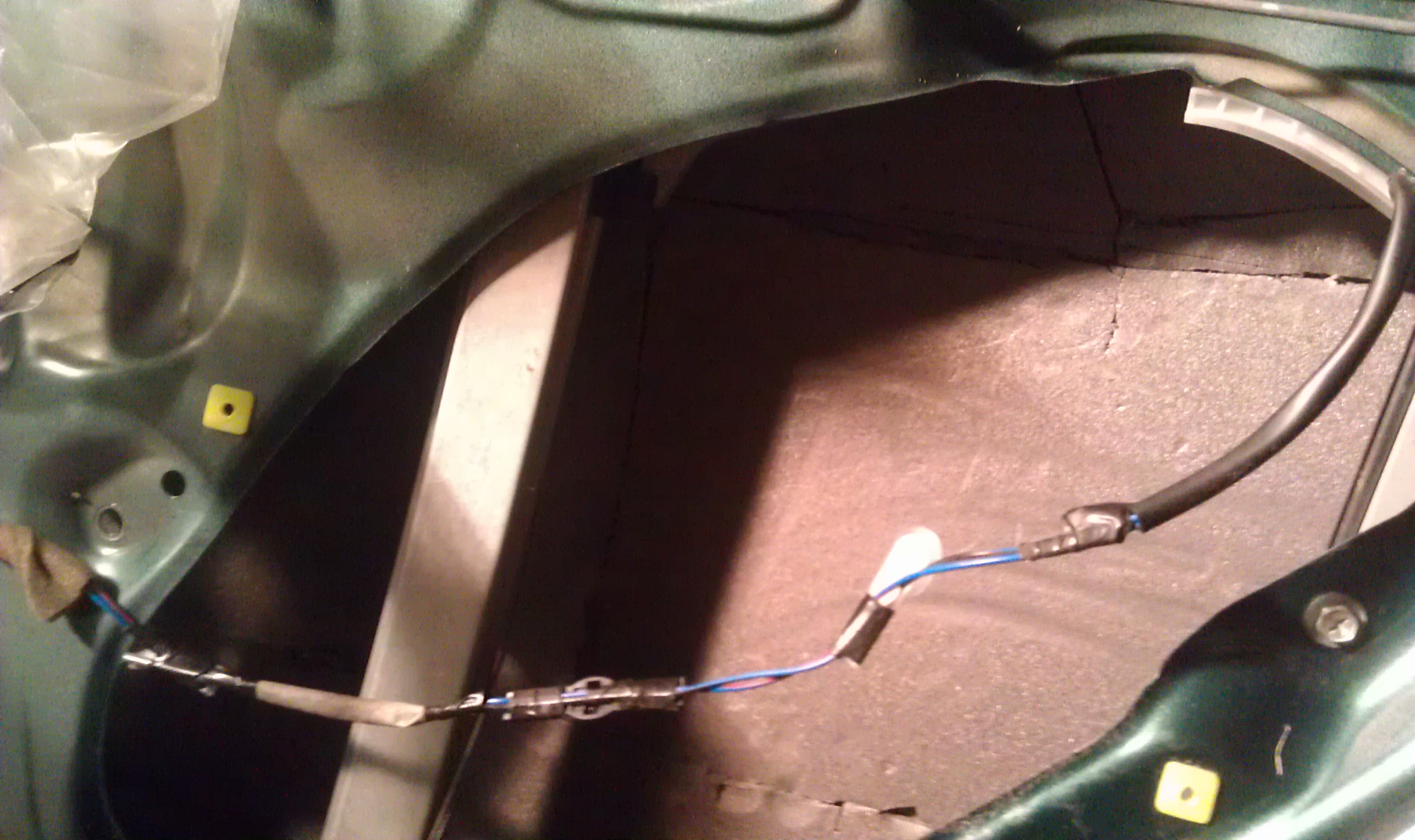

          Lydisolering & bytting av høytalere !

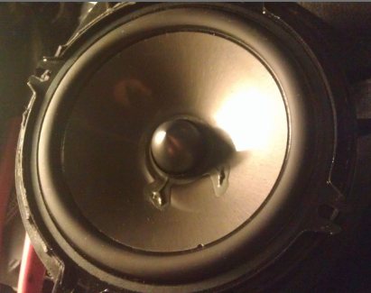

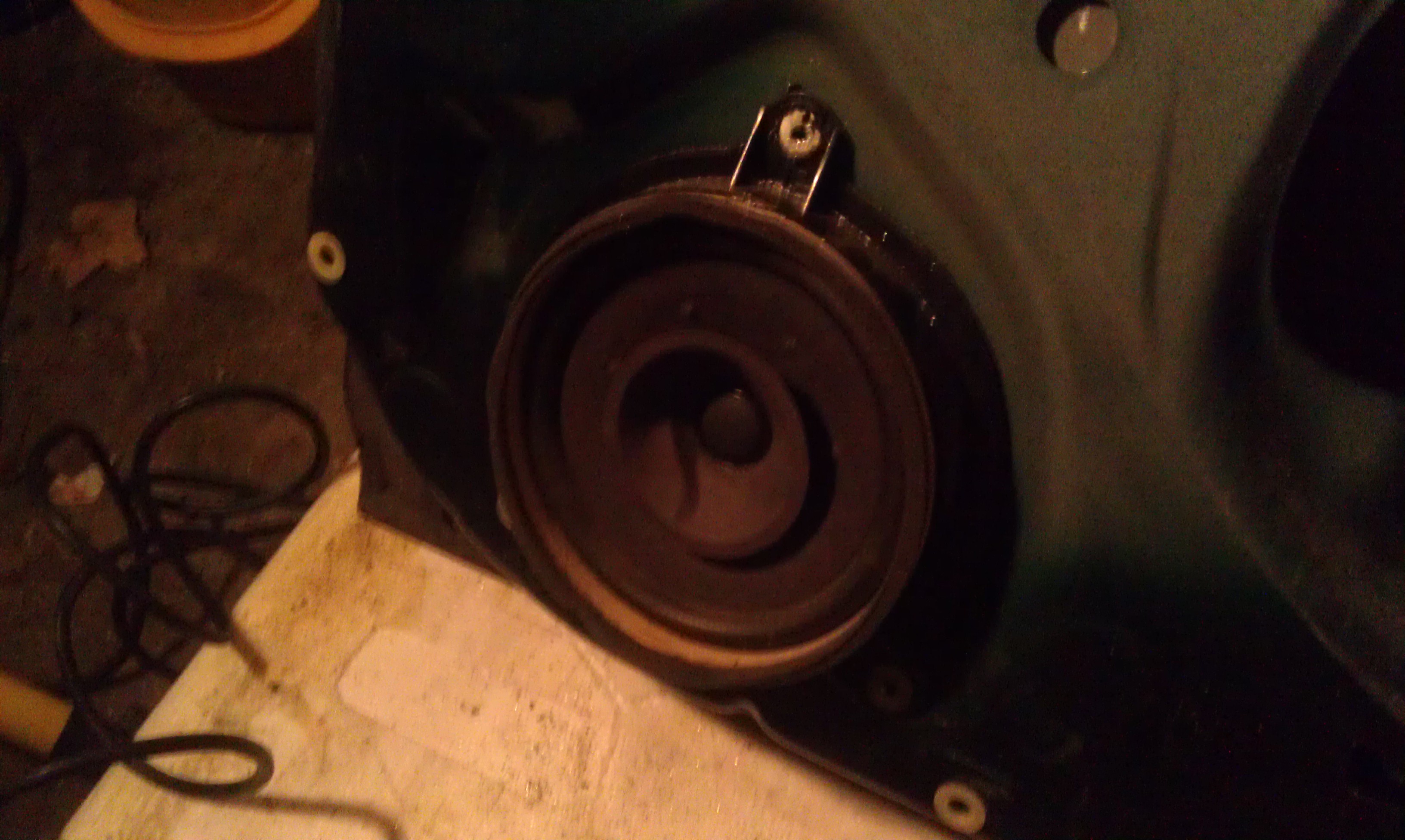

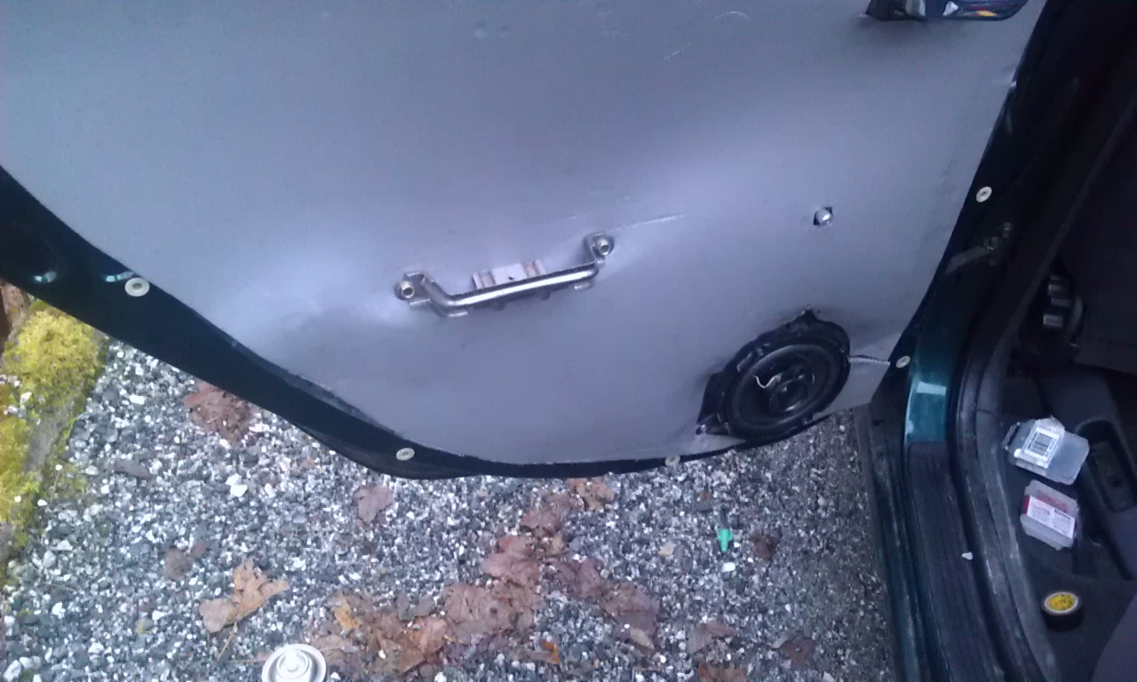

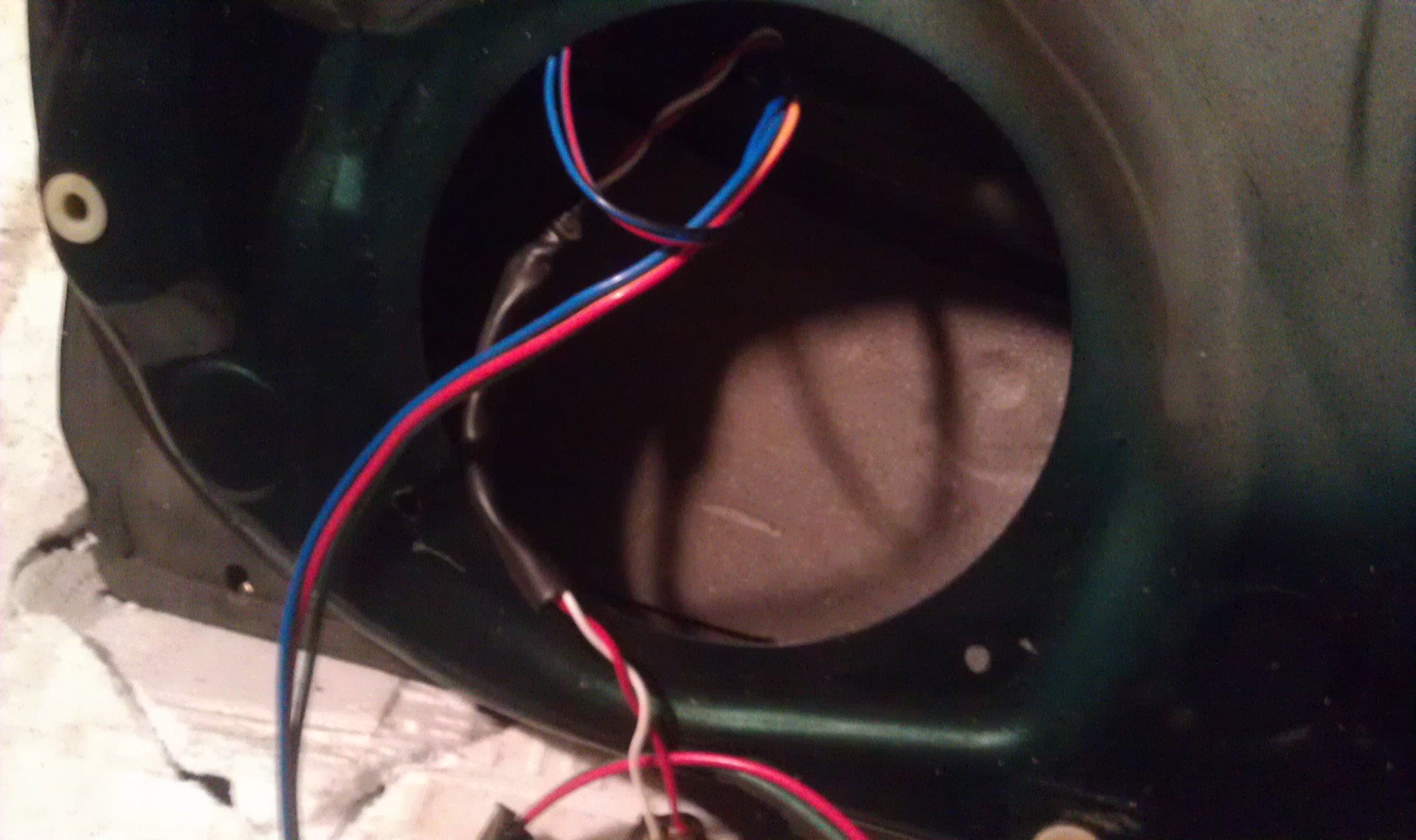

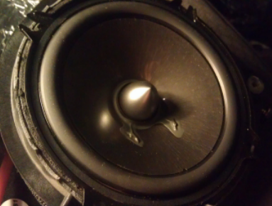

          Har lydisolert 3 av 4 dører da den siste døren skal byttes. Har byttet Høytalere i alle de tre dørene & har brukt depron til å lydisolere med.
          En 3mm plate er Trinnlyddempende med hele lw+16dB (DIN 52210)
          En 6mm plate er Trinnlyddempende med hele lw+16dB (DIN 52210)
          Blir bare bedre å bedre lyd inne i bilen, så 9mm gjør susen !

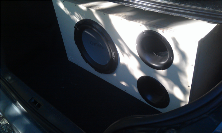

            Litt Bilder ....
            Litt bilder av det såkallte "sluttresultatet" Har litt igjenn enda!

              Ser ut som at jordkablen din er 1/3 av strømkablen i dimmensjon.
                om du leser litt, så får du med deg alt jørgen
                VW Golf 4
                  Jeg så det i teksten, men i mine øyne ser den ene kablen tynnere ut :S
                    Les igjen, Jørgen..

                        Mulig jeg også trenger briller her, men nevnte du hva slags batteri du skulle bruke bak? Så det stod bilbatteri skjønner du, og håpet du ikke skulle ha et vanlig bilbatteri inni bilen

                          Angående batteri så ser det ut til at han kjører med Biltema-batteri. Har det selv og det funker fint til forsterkeren som driver frontsett, men når jeg skal ha sub skal jeg bytte til Stinger SPV69. Men går sikkert helt greit med Biltema også, TS?

                            Jeg bruker biltema agm, og det fungerer helt fint med to store forsterkere.

                              Et 60Ah bilbatteri er litt lite kan man vell si ja, lyset dimmer som bare det! Satser på 2 60Ah bilbatteri så har jeg 120Ah ! Det må nå holde, er ikke den kraftigeste bilforsterkeren vi snakker om Fikk lånt et 60Ah biltema batteri som var lite strøm på som jeg hadde på med startkabler om da var dimmingen nesten borte! Fant ut at det vill gjøre susen med 2 stk 60Ah og ikke minst en 50mm"2 strømkabel fra batteriet fremme og bakover ! vurderer og spandere et agm fra biltema, får se ! Satser på å få lydisolert bagasjerommet i måren !
