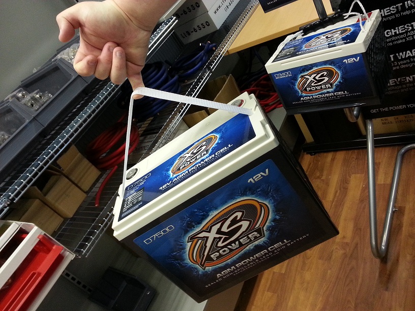

                              • Ikke hver dag en tar 45kg på lillefingern
