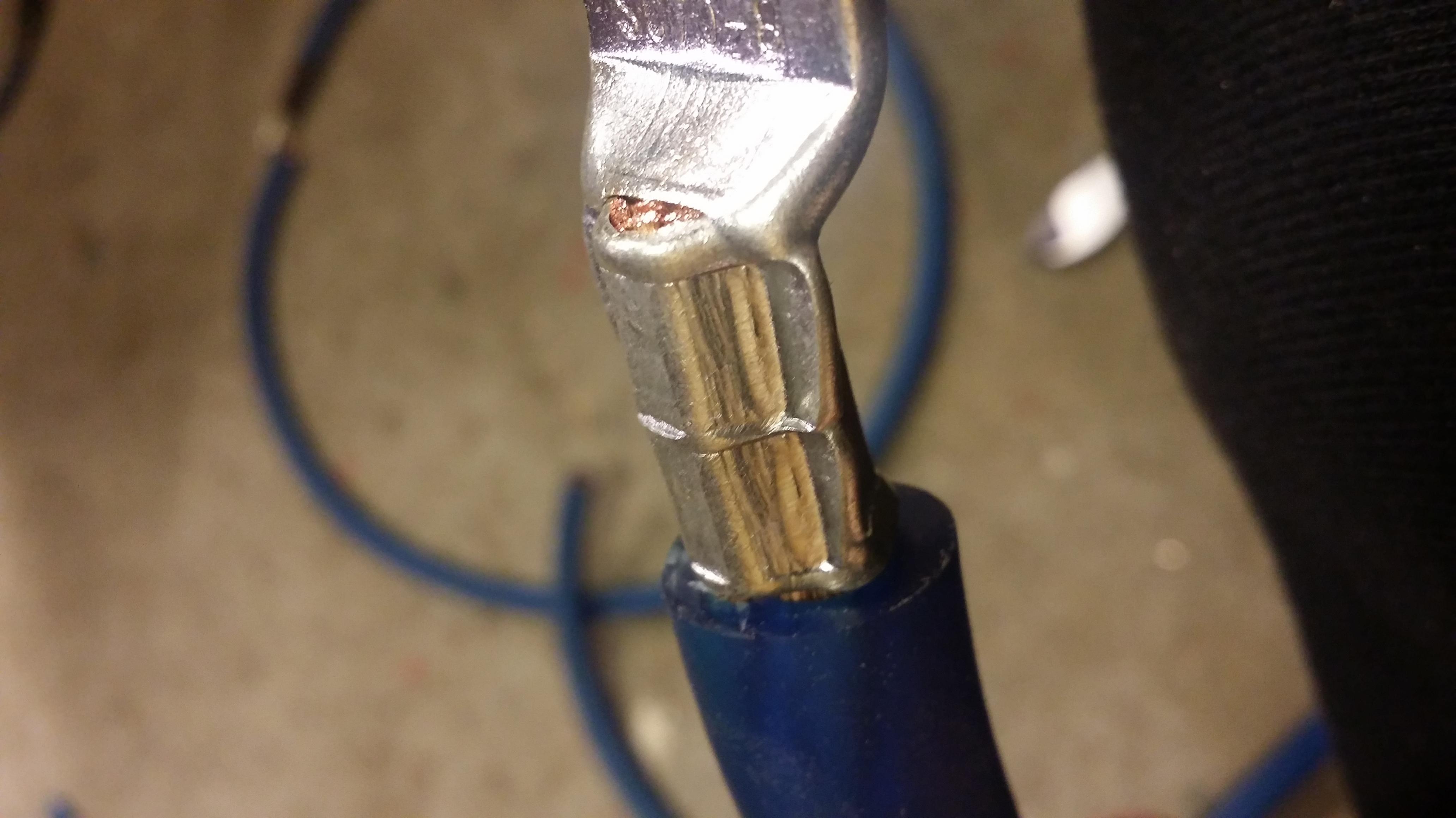

                                Det som har tatt mest tid, er nok dilldall med kabelsko, strømper, kobberskinner og slike ting man tror er gjordt på 5 minutt.

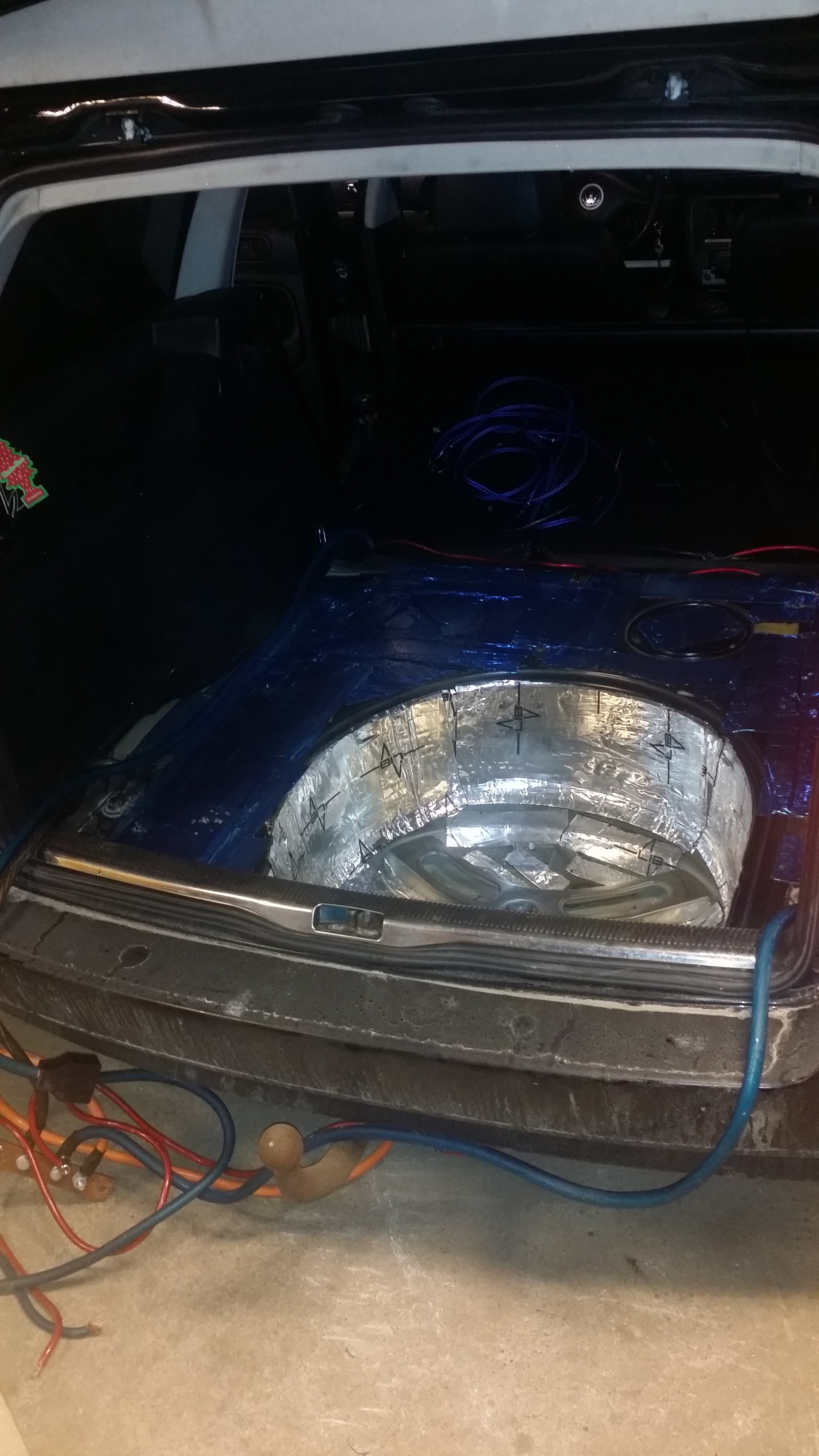

                                Tatt ut ALT, og fått på plass flere komponenter og gjordt det ryddig(ere).

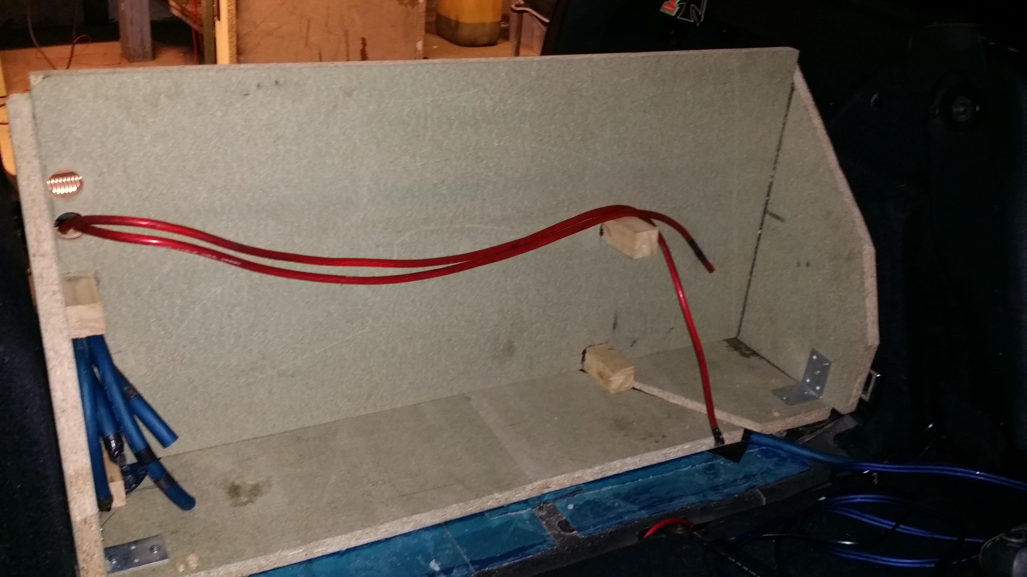

                                Har også gjordt det slik at basskasse kan tas ut på 5 minutt, da all elektronikk skal inn til bakseteryggen.
                                Noe av det som skulle inn var 2 amper (en stod i fra før), Kabler, Kobberskinner, batterier.
                                Alt ute, tok under en time.
                                Og når alt var ute, så måtte jeg justere senkesettet litt. Bilen var for lav, og når eg skulle inn med 60-70kg til, så måtte den opp.
                                Den kabelskopressa er nok det beste bilstereoverktøyet jeg har, bortsett fra kabelkutteren som kutter kablene som om du drar et sverd igjennom vann.

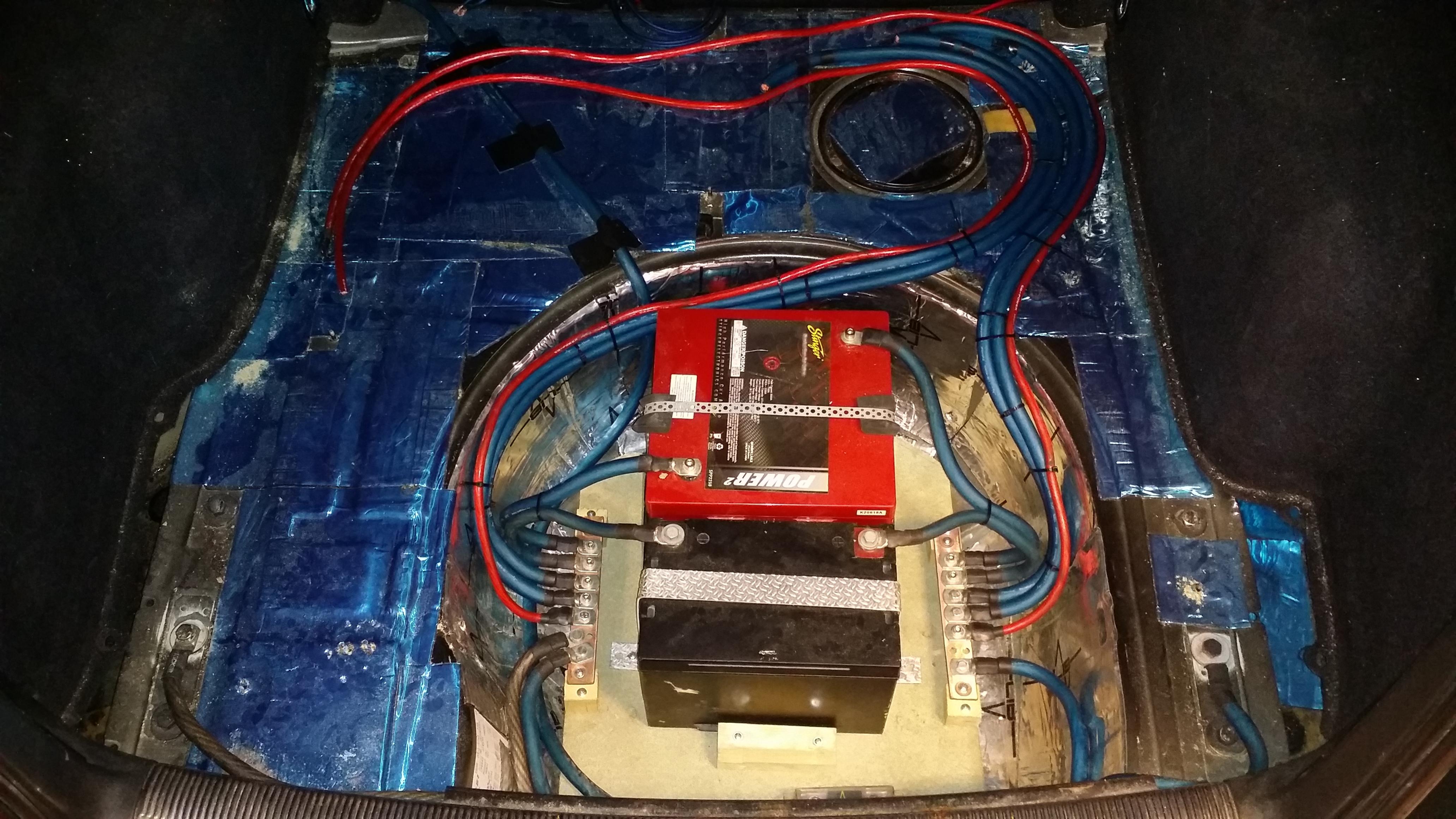

                                Her er batteribanken nesten ferdig. 2 Stinger batterier. SPP2250 og SPV70 (SPV70 er bare lakkert svart)

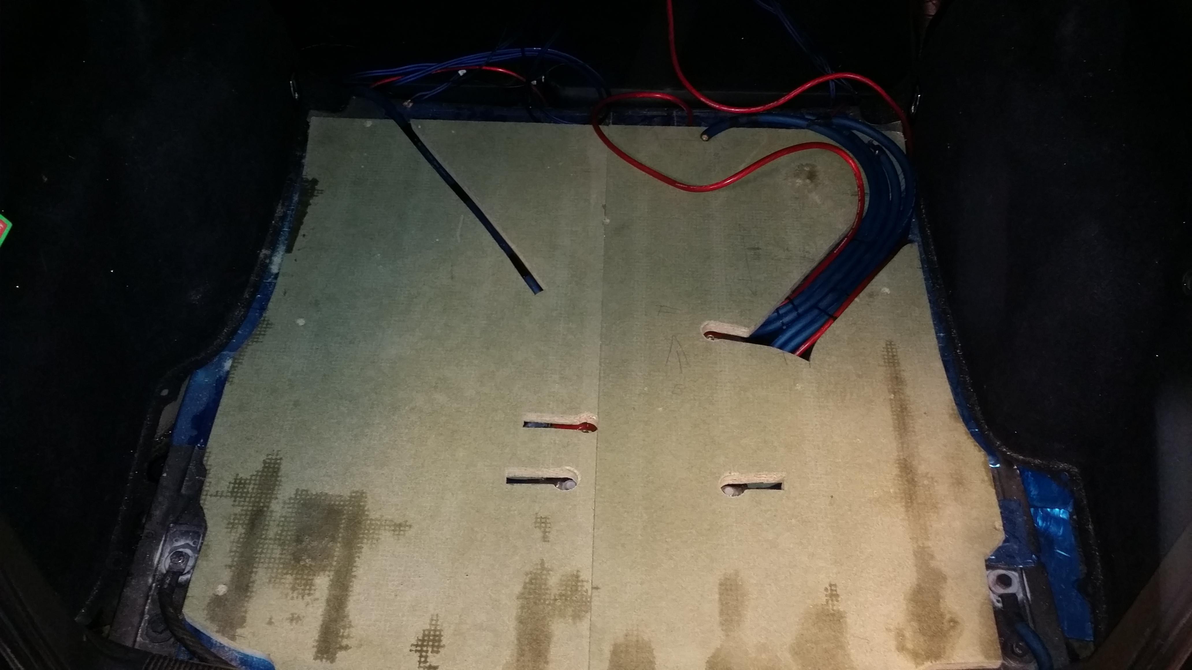

                                "Gulvet" i bilen. Ja det er hull i den pga batterier og terminaler ble litt høye, jeg hadde ikke fres tilgjengelig.

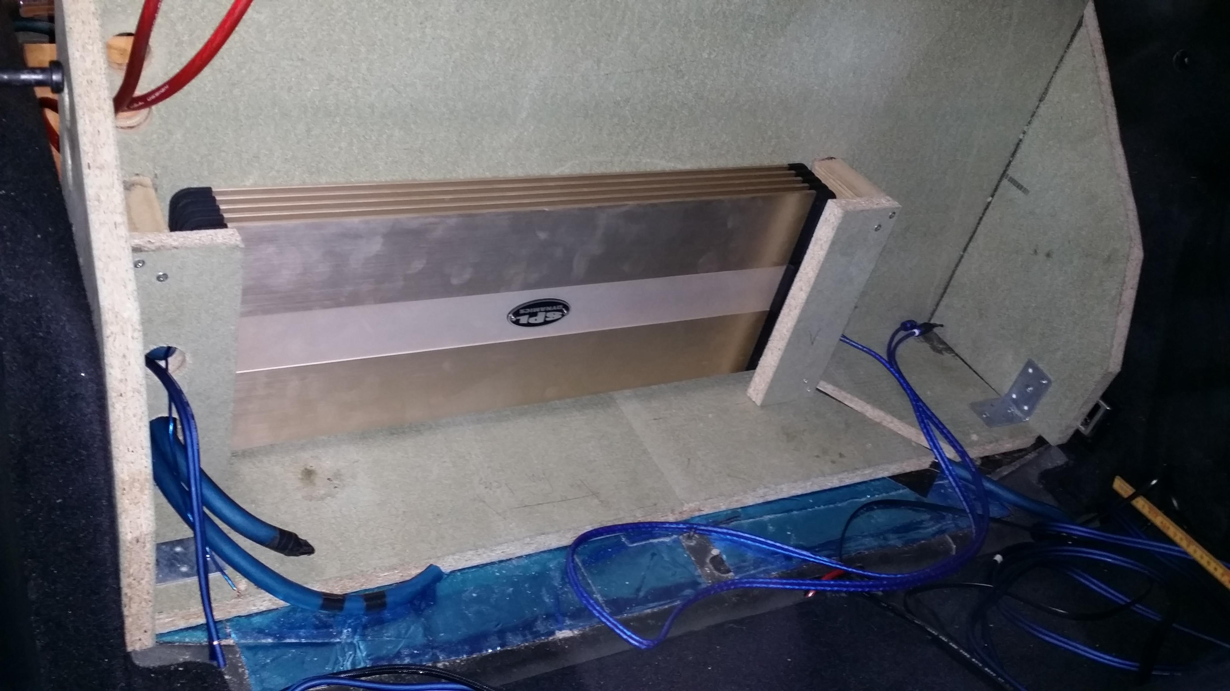

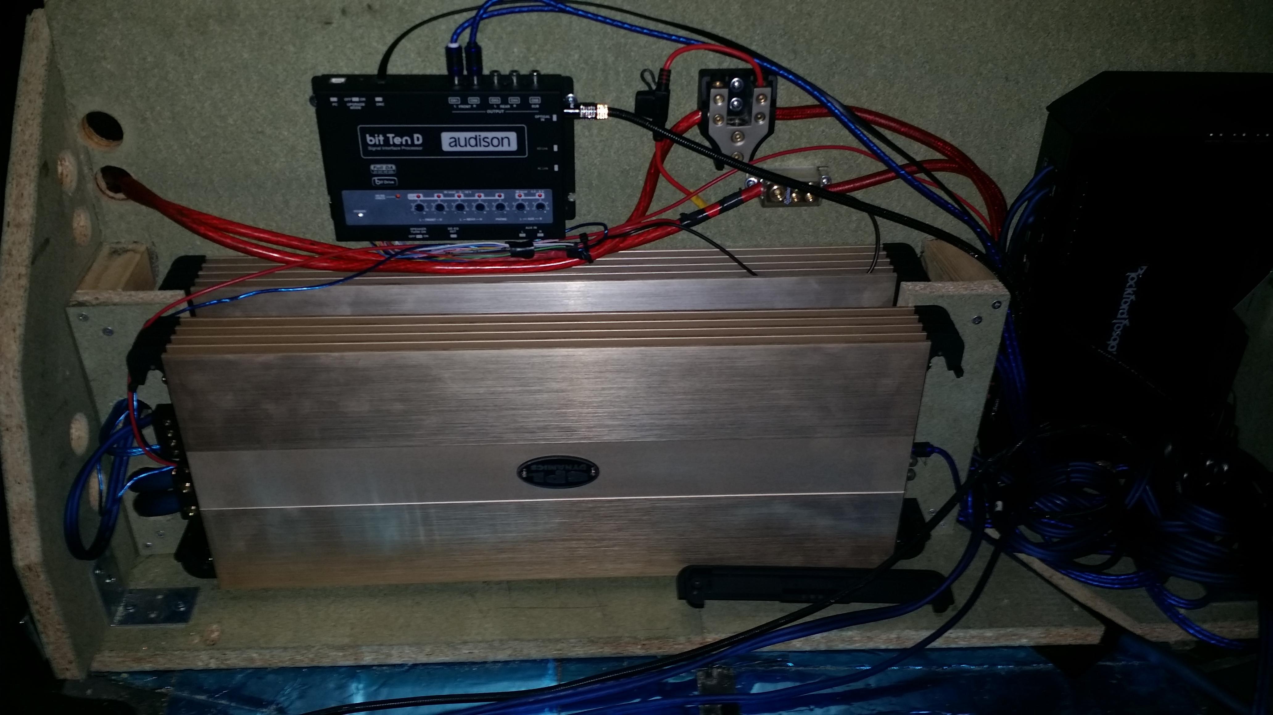

                                Forsterer rack. Alt annet elektronisk kommer her inn mot seteryggen.
                                Er også 2 små kobberskinner på baksiden, som gjør enkel og kjapp til og frakobling av subkasser.
                                En forsterker på plass.
                                Mesteparten på plass, og LITT rot ble det. Men dette er ikke synlig.
