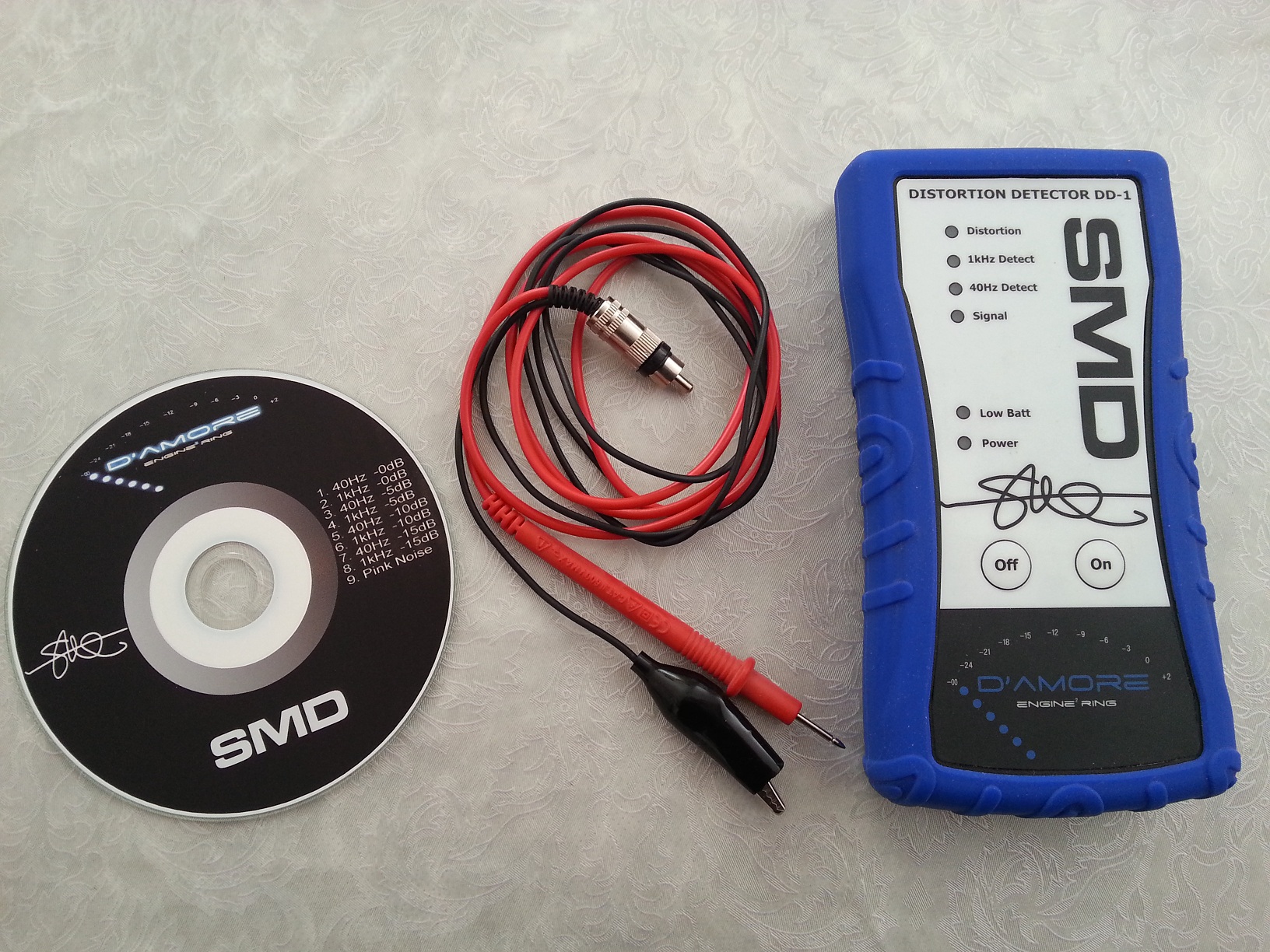

    SMD DD-1 er på vei i posten

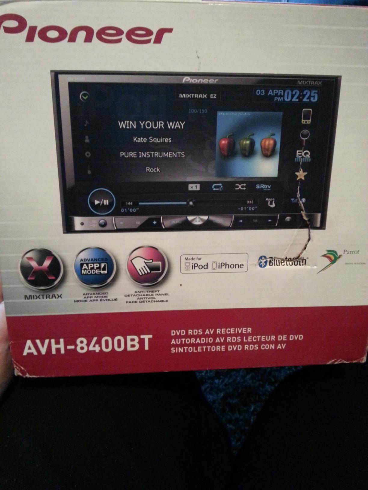

    Pioneer AVH-8400BT blir sendt avgårde til meg i morgen.

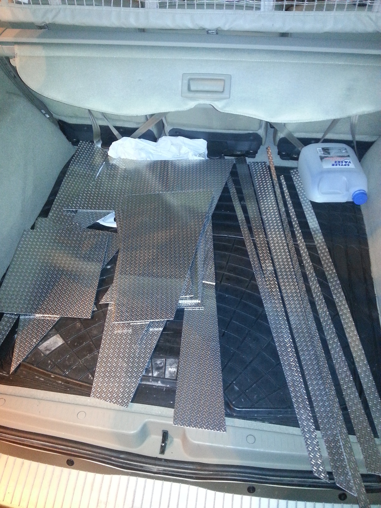

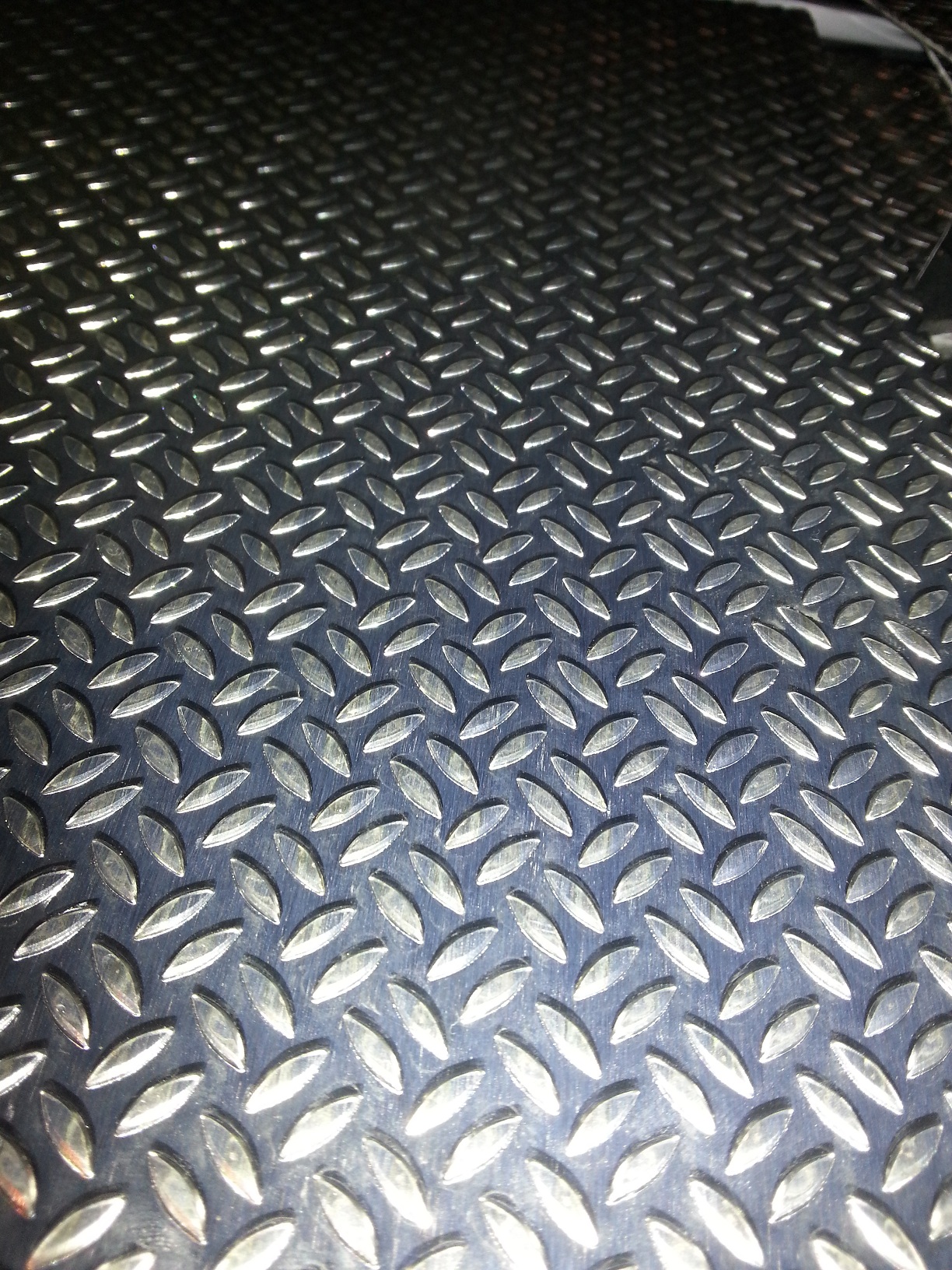

    Og jeg har fått tak i noe kapp med 2mm micro-diamant alu plater, vet ikke helt hvor det skal brukes enda, men når jeg får 2 AGM batterier i reservehjulsbrønnen så kommer jeg nok til og bruke litt der på et eller annet vis.
    Og 5mm kobberplater som skal brukes mellom batteripolene på batteriene bak ligger også klart.

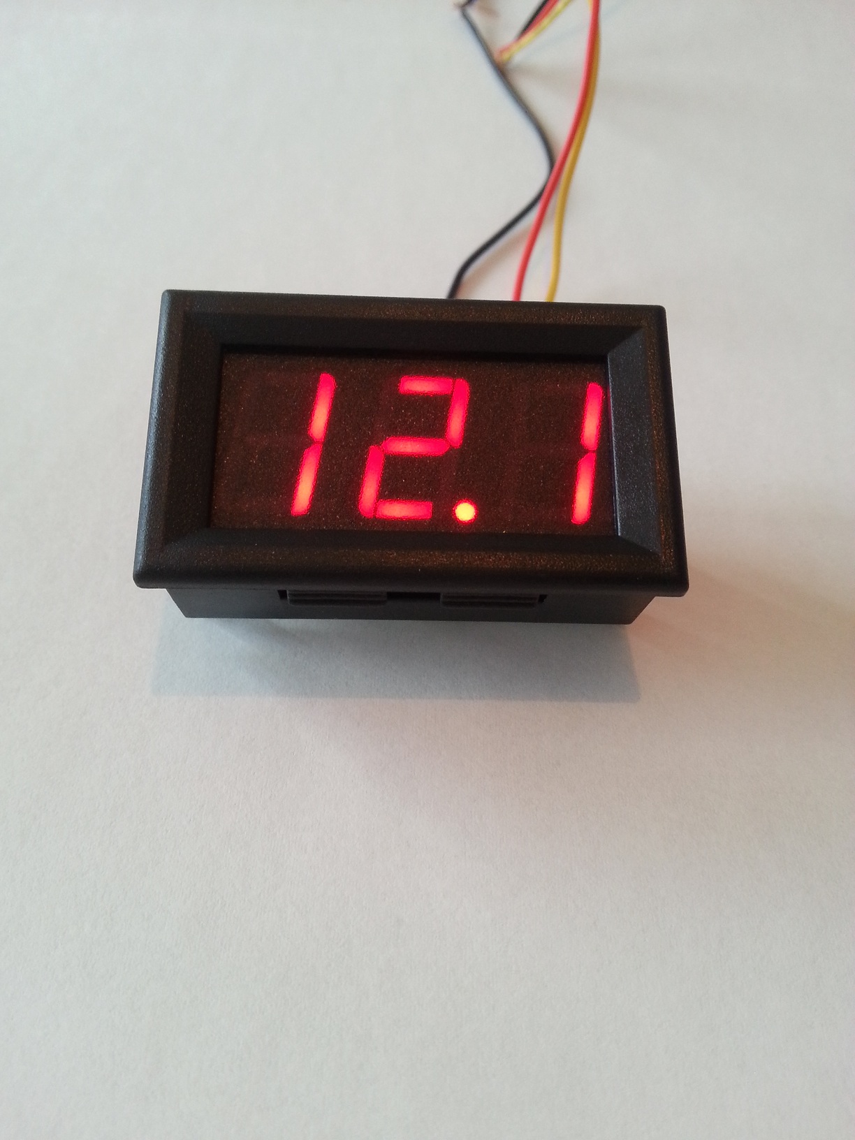

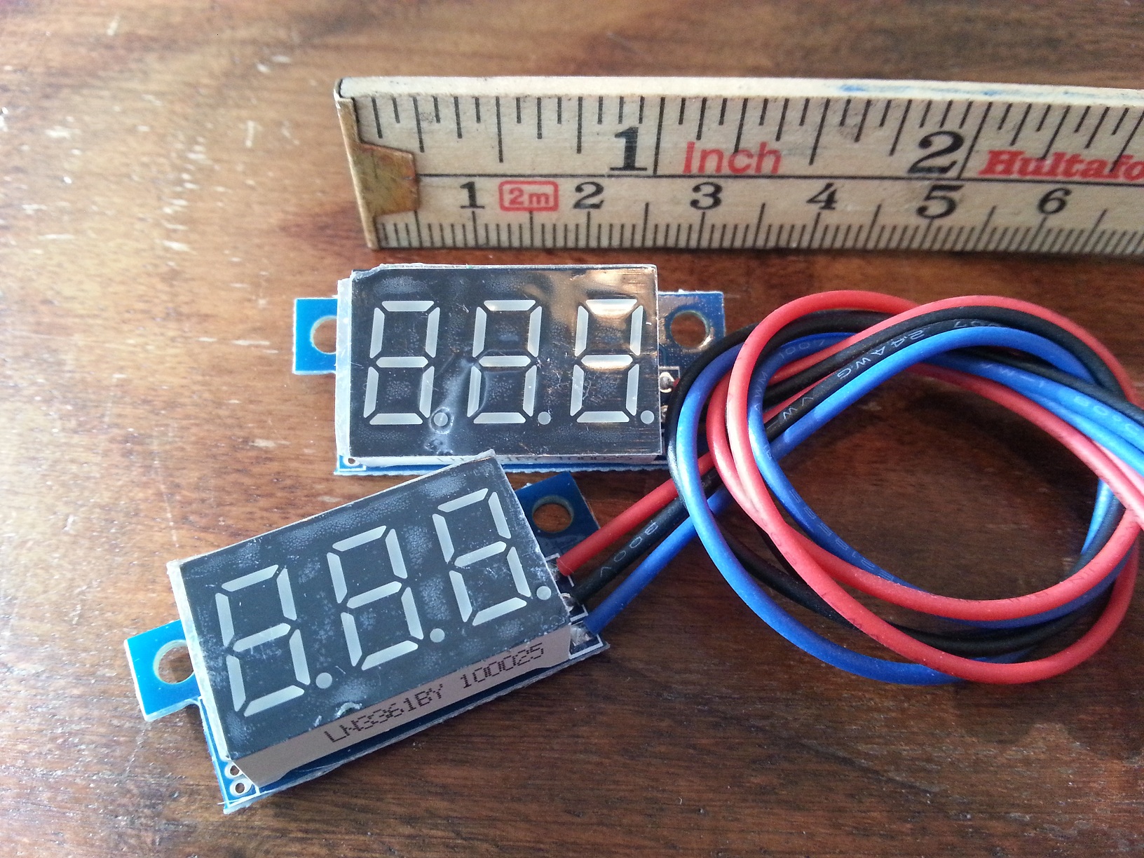

      4stk voltmeter av denne typen

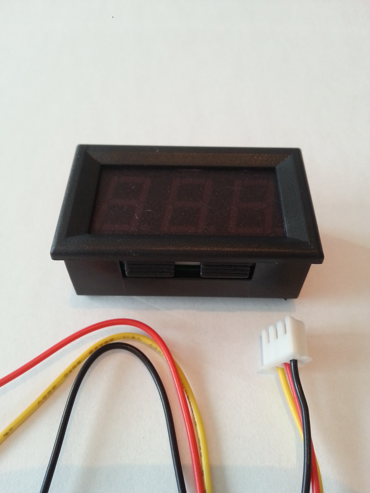

      8stk av denne typen. 2 røde, 2 blå, 2 grønne, 2 gule. Er tape over displayet, så ikke la deg lure av det som ser ut som snø.
      SMD DD-1 klar til og brukes

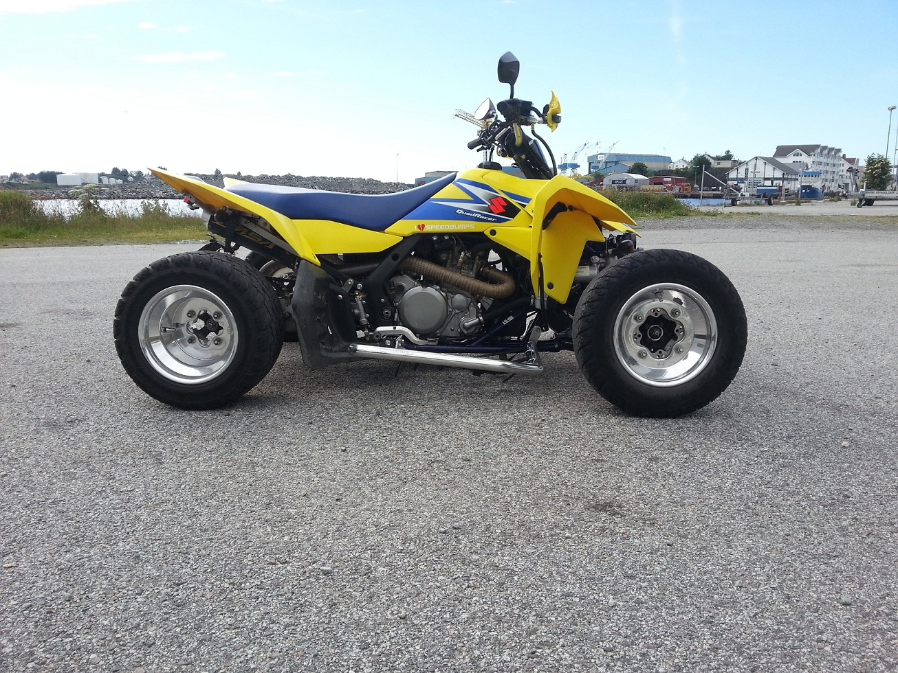

      Også fikk jeg en pakke med ny headpipe og eksosbandasje til sommerleketøyet mitt (som forøvrig er til salgs).

        Hvor kjøpte du SMD DD-1 ? Og for hvor mye ?
        | Gladen 75c6 - DD m4a |
          Kjøpte den av en her på forumet
          Ser de går for 150 dollar i usa.

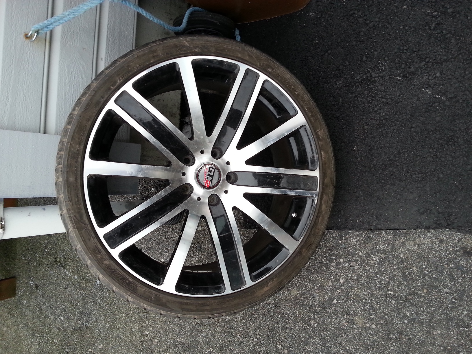

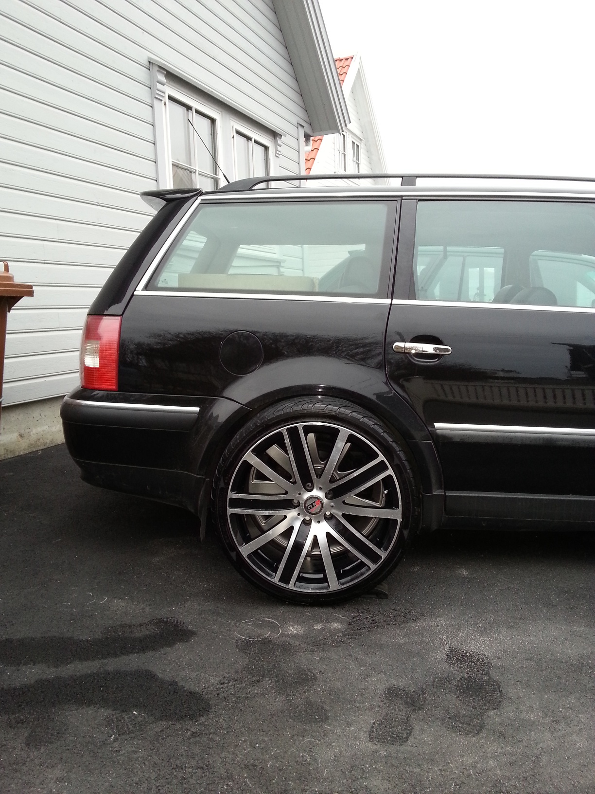

              Jeg skal endre farger på sommerfelgene som er 19".
              Jeg har flere alternativer i hodet, men vil gjerne høre hva dere tenker før jeg avslører det
              Grunnen til at dem skal lakkes/poleres, er fordi jeg ikke liker blanke og svarte felger.
                De felgene var jo kjempe kule. Kan da ikke mislike de.
                Mvh kim
                  Utforminga er ok, men jeg er ikke noe fan av svarte og crome/blanke felger
                    Hva med å være litt spenstig og velge hvite felger? Selv har jeg nettopp kjøpt inn hvite 18" (TD Monza RS) og synes det funker bra på svart bil.
                    Forøvrig helt enig med deg angående de fargene, spesielt blank svart..
                      Ja, det er nemlig hvitt jeg lurer på.. blank hvit vel og merke, ikke matt. Det kler seg bra på svart bil
                      Og jeg kommer nok til og bruke plastidip

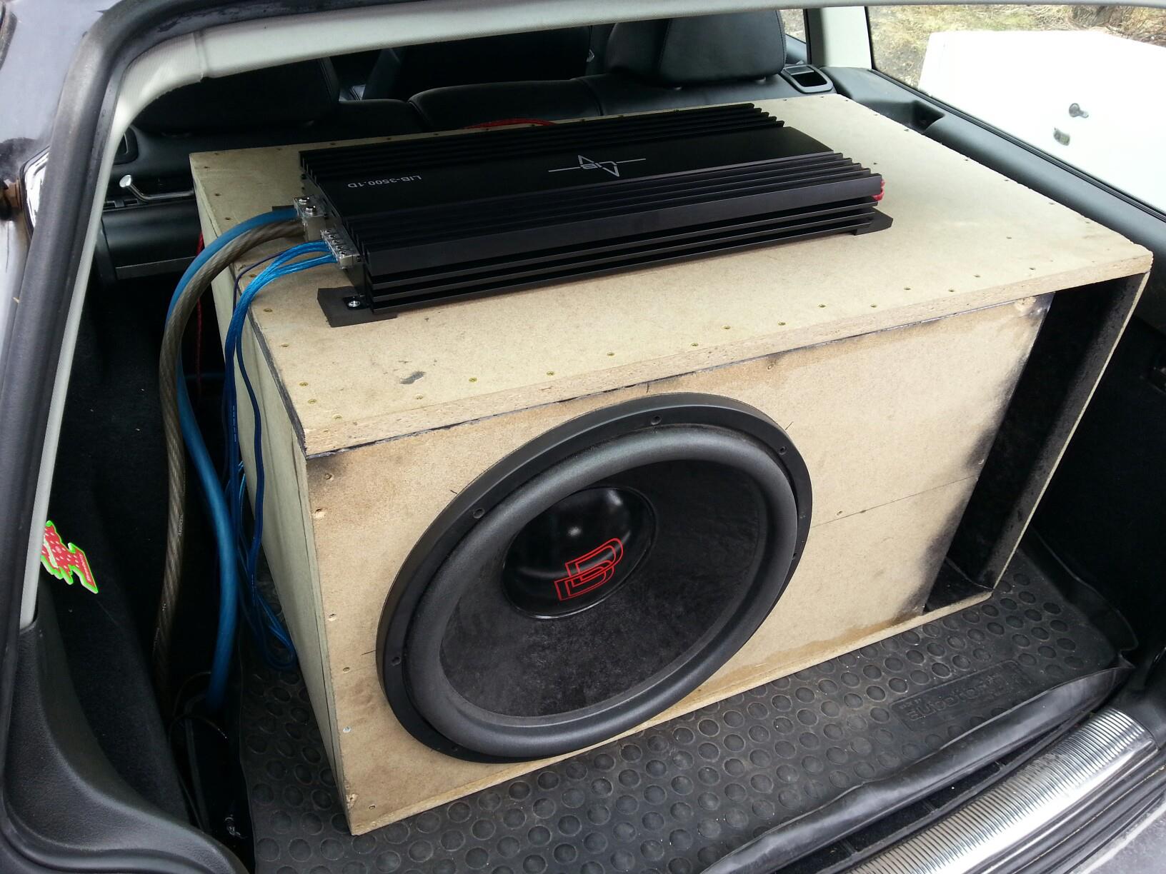

                        Da er ny forsterker kommet på sin plass. må bare få justert skikkelig en dag.
                        Det er noe som ikke helt stemmer, bassen sliter litt av og til. Men jeg tror det er gain som er stilt for mye opp, selv om jeg brukte distortion detector til og justere den med.
                        Men det er null problem, det spilte hvertfall bra! MYE mer strammere bass enn med 400w hvertfall
                        Takk til LYDIBILEN.NO!
                        Forsterkeren står på 20mm neopren for og dempe vibrasjoner. Dette er bare midlertidig, skal lage til en vibrasjonsdempende plate som forsterkeren skal monteres på.
                          Hvordan liker du forsterkeren? Lurer litt på å prøve en sånn om jeg får ordnet litt skikkelig i bilen
                          Men da med dobbel input!
                            Dobbel input?
                            Jeg liker forsterkeren veldig godt! har spilt med den i max 2 timer, men er allerede fornøyd med forsterkeren, selv om jeg ikke har klart og justere den slik jeg vil ha den enda.
                            Har fått justert en smule nå i kveld, men mer gjenstår.. må bare prøve meg frem til jeg er fornøyd.
                            Justerte gain i går med bassboost på ca 1,5/4, så skal skru bassboost til 0 og justere gain på ny.
                            Var ikke helt fornøyd med lyden, da bassboost ofte gainer EN DEL på 40hz, men på enkelte sanger så hørtes det helt idiotisk ut, da det plutselig kom masse bass på en enkelt frekvens 5 ganger iløpet av sangen.. :P
                              Dobbel 53mm2 strømkabel inn på forsterker
                              Bare lov med 200A på slike kabler i EMMA, og det holder ikke om man skal snakke om 3kw+.
                              Gitt at man i det hele tatt har støm til slikt.
