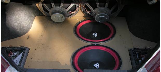

    Hei!
    Prosjektet mitt begynte som 3. forsøk på normal lyd i bilen, etter 2 stjelte bilspillere. Grunnen til min optimisme var at jeg har flyttet til landlige omgivelser. Så jeg kjørte en tur innom Biltema å kjøpte meg den billigste spilleren de hadde. Den kostet 498 kr.
    Siden forrige gang jeg hadde lyd i bilen, hadde jeg spontant kjøpt 2stk "600 watts" forsterkere av typen USCarver på netthandelen.no. Jeg hadde også kjøpt ett par nostalgiske stue høytalere av typen Cerwin Wega AT-100 (med 15" bassere). Dette var de høytalerene jeg siklet på i ungdomstiden (Jeg er nå 32 år ung ). Siden disse ikke hadde spesielt høy konefaktor og dermed uønsket i stua, skrudde jeg ut basselementene og monterte dem i seteryggen på en 12mm mdf plate, sammen med forsterkerene.
    Jeg tenkte egentlig at jeg skulle stoppe der, men det klarte jeg ikke, da jeg fant ut at jeg hadde dobbelt så stort volum i bagasjen i forhold til det som var riktig.
    Det virket mest riktig å skaffe meg 2 stk. 15" Cerwin Vega til!
    Jeg fant ut at Hi-Fi klubben solgte 15" Cerwin Wega elementer for 400 kr stk. Dette var elemter som ble byttet da den nye serien CERWIN-VEGA CLS-215 fikk problemer da man spilte med effekt på over 400 watt. Det oppsto da en faseforvrengning på grunn av at elementene var identiske, så løsningen var å bytte dem ut slik at det ble ulike elementer. Jeg kjøpte 2 av disse.
    Dette førte til at jeg måtte kjøpe meg en ny forsterker på netthandelen.no på "1000 watt" som bare skulle drive de 4 15 tommerene. og jeg måtte ha en 1 farads kondensator og en 22mm mdf plate. Jeg fikk forsterkeren for 361kr, kondensatoren på ebay.co.uk for 230kr og mdf platen for 560kr.
    Jeg lagde en ny hattehylle av 22mm mdf da den orginale var ubrukelig! Jeg kastet orginal høytalerne og satt inn 2 bassrefleks rør isteden, disse dekte jeg med orginal høytalerdekslene. Deretter tok jeg en råsjanse og lagde ett trykk kammer der reservehjulet lå. lokket hevet jeg 2cm med lister og mye teck7 for å få mer volum. jeg monterte de nye 15" i trykk kammeret, sammen med den nye forsterkeren og kondensatoren. jeg freste ut spor til de 2 andre forsterkeren og senket dem på hver sin side av bagasjerommet.
    Grunnen til at jeg skrev råsjanse er at jeg p.g.a. maksimal bagasjeplass, har nå laget ett kombinert fjerde og femte ordens kabinett til alle bassene. Jeg hviste ikke om dette kom til å maksimal bagasjeplassvirke i det hele tatt, men resultatet er helt brutalt! For ordens skyld må jeg forklare att ett kabinett med utvendig element og bassrefleks blir kalt ett fjerde ordens kabinett. Ett kabinett med skjult element og bassrefleks i ett av kammerene blir kalt femte ordens kabinett. Jeg har nå begge disse i min bagasjeroms kasse.
    Da dukket det opp ett problem. Strømkabelen min er bare 8mm2. Jeg hvet nå att dette er lite, men da jeg kjøpte denne syntes jeg den var veldig stor. Jeg forhørte meg på det Norske markede å fikk muntlig beskjed om at jeg måtte ha ett 50mm2 kabelsett og at dette kostet 1500kr p.g.a. den høye kobberprisen. Jeg tok turen innom ebay.co.uk og kjøpte ett 0 gauge kabelsett for 350kr. Pluss 4stk Infiniti Kappa 693.7, 6x9". Portoen ple på 280 kroner.
    Nå skal jeg til å montere den nye strømkabelen og montere de nye dørhøytalerene. Disse skal brukes fra 80hz til 20Khz frem til jeg skal støpe ett frontsett med 4 x 4" Infinti Kappa 42.7i4" Infinti Kappa 42.7i. Da skal de 4 Infiniti Kappa 693.7" bare spille midd bass.
    Grunnen til 4 elementer i frontsettet er at jeg skal rette 2 av disse direkte mot meg på førersiden og ett par rettet direkte mot pasasjeren. Disse skal kunne slåes av med bryter. Men dette kommer ikke til å skje helt med det første.

    Erfaring og tanker så langt
    Her er mine tanker og erfaringer om byggning av en "Bagasjeroms-sub":
    For å få maksimalt membranareal og kraft ut av en bagasjeroms-sub, tenker jeg at man har 3 løsninger, siden man ikke har en løs kasse men bruker hele volumet til bagasjerommet som en og samme kasse. Fordelen ved en bagasjeromskasse er at man fortsatt kan bruke bagasjerommet til bagasje ved behov, og fortsatt ha brutal bass i bilen!
    Løsning 1: Lage ett trykk kammer der man tetter først hele bagasjerommet med pakninger og plate bak seteryggen, for deretter å få klemt inn maksimal av membran areal i hattehylle og seterygg.
    - Det er viktig å vite minimal impedansen til forsterkeren(e) som skal benyttes og den impedansen du får etter å ha koblet sammen alle elementene. 2 høytalere på 4ohm kan paralellkobles til 2 ohm, eller serikobles til 8ohm. Du kan trikse og mikse med disse koblingsmetodene for å ende opp med riktig impedans; forsterkeren(e)s minimums impedans. Mange bilstereo høytalere har doble spoler og kan dermed ha 2x2ohm eller 1x1 ohm. Målet er igjen å havne på den laveste impedansen forsterkeren din tåler med maksimalt membran areal.
    - Alle elementer har forskjellig data, derfår må man også ta hensyn til anbefalt kasse volum i trykk kammer, for best å matche anall liter til rådighet i bagasjerommet. Derfor må det nødvendigvis ofres litt krefter i planlegning.
    - Andre egenskaper som er av betydning er noe som blir kalt Xmas (luft i bevegelse), mange dyre elementer har lang slaglengde og dermed dyp magnet som igjen betyr at de kan spille høyere og dermed flytte mer luft (Xmas faktoren). Men stol ikke blint på denne faktoren! Jeg har hørt 10" til 15.000kr med 16cm slaglengde som ikke spiller gromt, men bare høyt.
    Løsning 2: Samme som over bortsett fra at man monterer bassrefleksrør i hattehyllen eller i seteryggen. Du kan ha så mange eller så stort rør du vil, men det bør regnes ut, med foreksempel ljudia.no sitt online program. Du kan også bruke teleskoprør fra biltema eller lignende. for å stille inn lyden til din smak. Bassrefleks kasser (4. orden), krever større kasser men spiller høyere og litt slappere.
    Løsning 3: Samme som løsning 2, bortsett fra at du har ett trykk kammer der reservehjulet ligger for maksimal bagasjeroms plass. Kabinettet bør beregnes med f.eks. ljudia.no sitt online program. Reservehjuls kabinettet gjøres større ved å heve platen med lister. En slik kasse er bare å anbefale for de aller modigste, eller de som elsker å prøve noe nytt. Jeg har aldrig hørt om noen som har gjort dette før meg! Så, jeg fraskrivere meg alt ansvar, ved bruk av denne metoden!!!
    - En viktig faktor for elementene som skal stå i reservehjulskabinettet er QTS verdi på under 0,45, de billigste elementene har høyere verdier en dette og vil derfor ikke egne seg så godt. Det er også en fordel at elementet har en lav VAS (VAS definere kassevolumed ved en annen verdi FS som er hertz verdien) i forhold til FS verdiene. Alle elementer har opgitt disse spesifikasjonene. Hvis dette er nytt for deg bare samenlign disse 2 verdiene på flere elementer, hvis anbefalt kassevolume er notert trenger du ikke forholde deg til disse verdiene, med untak av QTS; den bør være så lav som mulig.
    Knut

              Bilder
              Siden det var så god respons her, gikk jeg ut å knipset ett par bilder.
              Under samme link vil det dukke opp flere bilder i fremtiden. Alle bildene vil være 3264×2448 pixels.
              Trykk her for å se prosjektbildene! Tips: Trykk F11 for fullskjerms visning.
              Per dags dato er det ikke laget topp plate. Den kommer og skal trekkes med stoff. Den skal lages av 4 lag med komprimert papp, slik at høyden blir 1cm. da får jeg feldt inn 15" grillene jeg kjøpte for 89kr stk. og bedre infelling av forsterkerene.
              Knut
