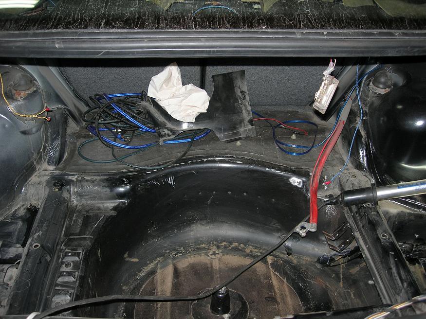

    Starta med å rive ut bagasjerommet. Blir dårlig med stephjul, funker på boks

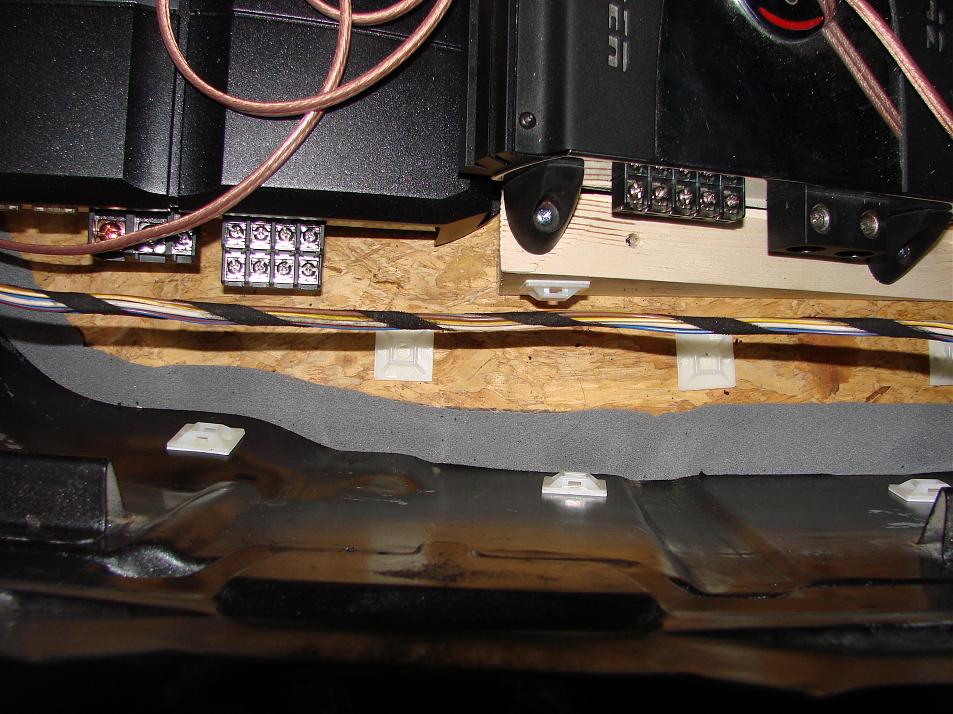

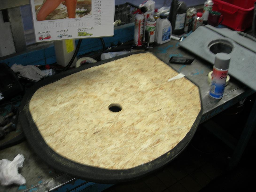

    Isolerte hjulbrønnen med 50mm HardRock (Rockwool) for å forhindre kondensering under OSB anleggsplata for forsterkerne.
    Tetta rundt plata til forsterkerne med ekspanderende pakning (Fenfast)

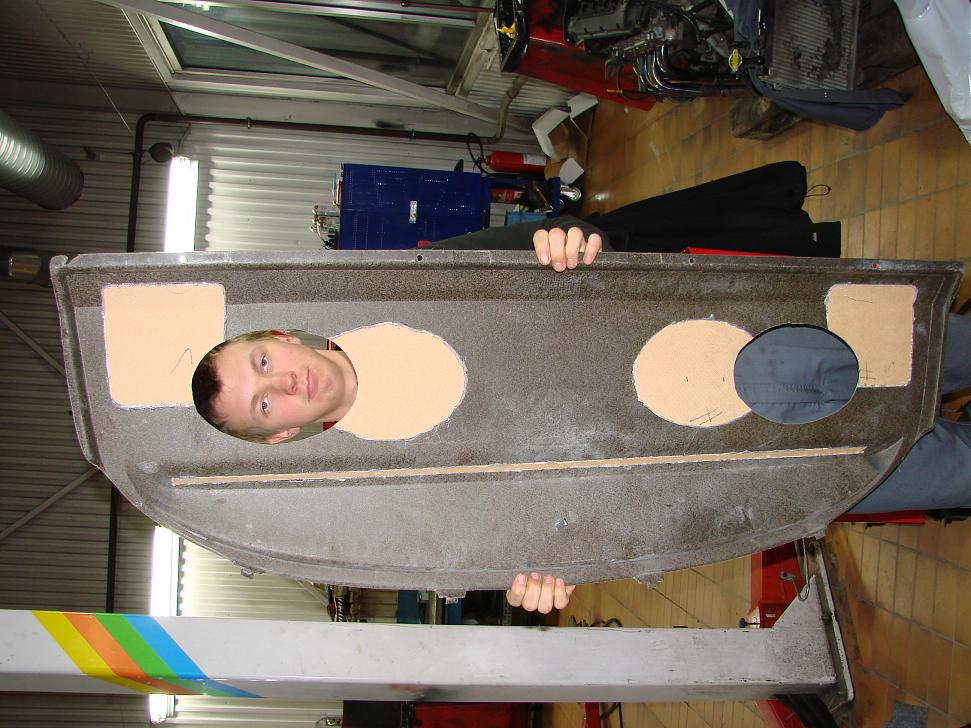

    Hattehyllen som sto i bilen fra før av så ut som en sveitserOST. Lappet sammen hele hattehyllen med 3mm kryssfiner og lim.

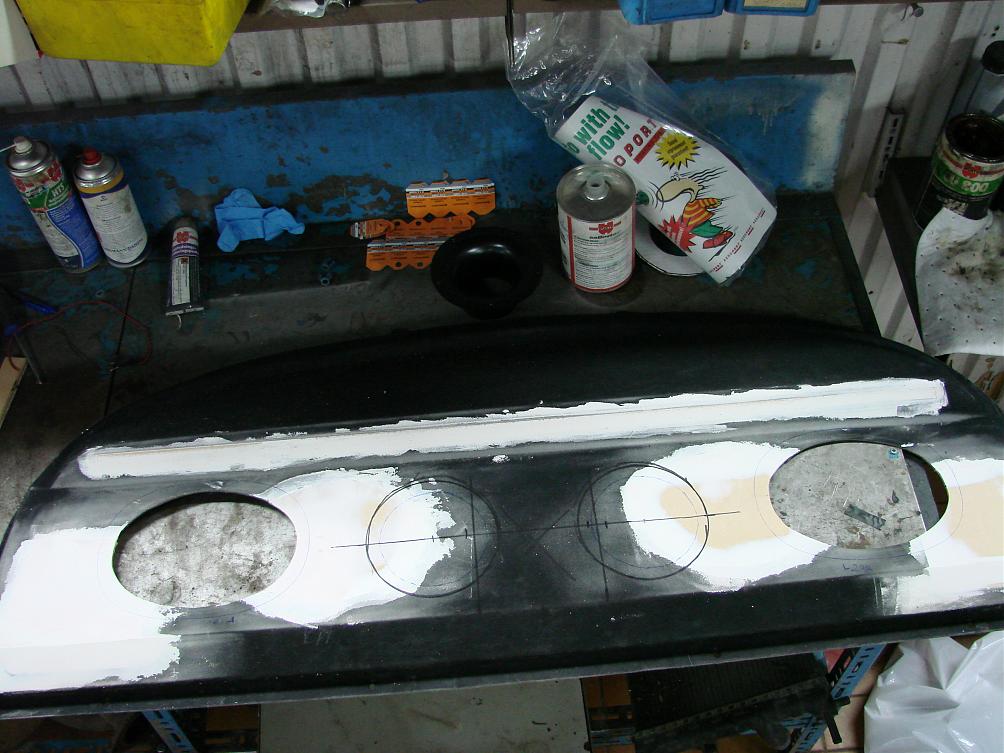

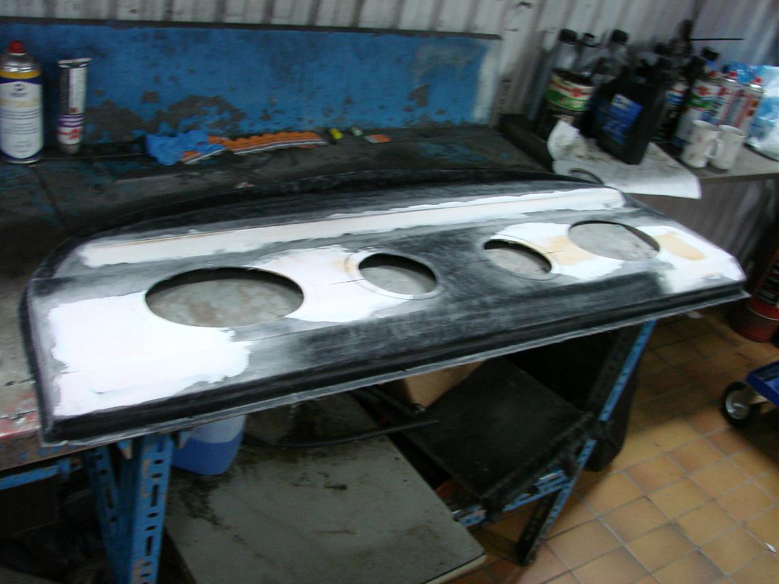

    Her har hattehyllen fått litt sparkel på seg og holder på å skjære ut 6x9" hullene og bassport hullene.
    Velykket
    Etter litt pussing å sparkling var hattehyllen klar for trekking.

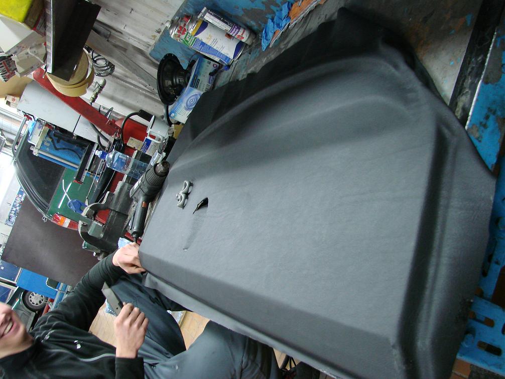

    Så var det klart for trekking av hattehyllen der vi brukte vinyl1 fra Installbay.
    SUPERT material Som lim brukte vi Stinger sitt kontaktlim noe vi ikke anbefaler. Det ble boblete rett å slett!

        Vi laget en pappmal av plata som skal ligge over forsterkerne og danner et separat sjikt som skal huse en 17" LCD skjerm. skar den ut av 12mm kryssfiner.
        Her med skjermen montert ca der den skal stå

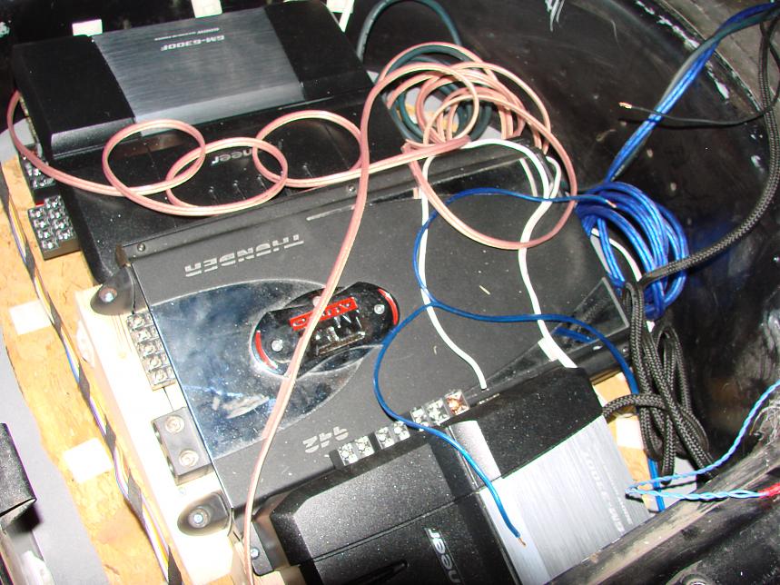

                    siste opprydding av kabler før forsterkerne blir innestengt
                    Satt opp omformer å strøm til pcn. Ble mye ledninger men blei bra til slutt når man fikk stripset opp å festet alle kablene.
                    Når vi hadde fått koblet alt sammen og stripset opp kabler samt annet småting så var det tid for en test av lydanlegg for å forsikre seg om at alt fungerte og det ikke var no forstyrelser/ulyd.
