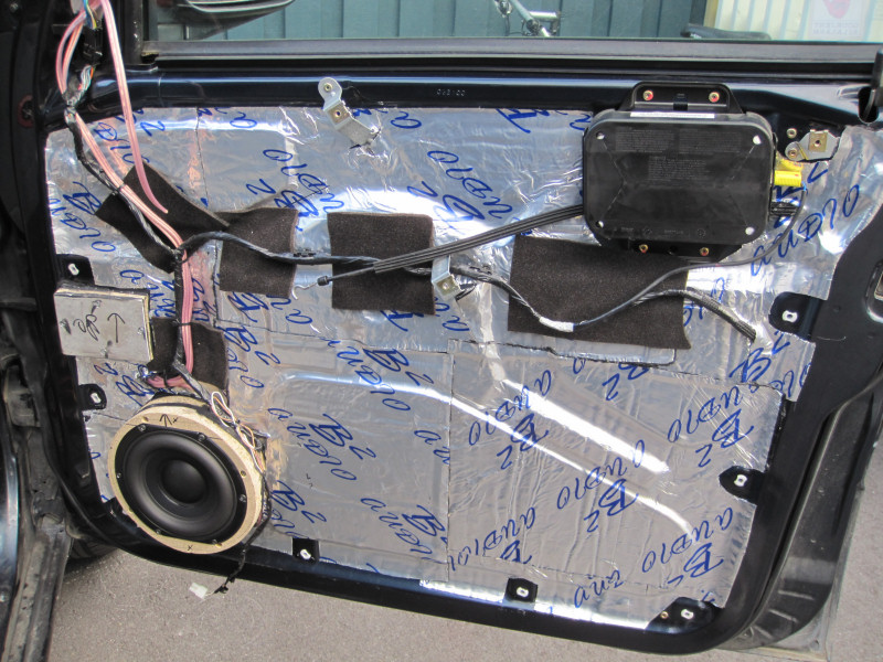

              Da har det blitt gjort noe mer med mercedesen.
              Gidder ikke vise flere bilder, da dette ene bilde forteller ganske bra hva som har blitt gjort.
              Som dere ser av bildet har jeg tatt meg av den delen som er nærmest dørtrekket. Først dekket jeg til åpningene med aluminium, som er poppet fast. Så har jeg lakt ett lag med b2 over det.
              Den boksen som her helt til høyre, er hvor dørstopperen kommer inn i døren. Den kommer faktisk litt igjennom, så jeg bygget en boks rundt den slik at det blir så godt som helt lufttett når elementet kommer inn i døren.
              Alt skal være klart på denne siden av døren for å sette elementet i døren.
              På grunn av måten mercedes har festet vinduet og motoren til vinduet, blir det umulig for meg å få 8 tommere inn i døren fremme. Så det blir 6,5 tommere i denne bilen også.
              Nå gjenstår bare den andre døren.

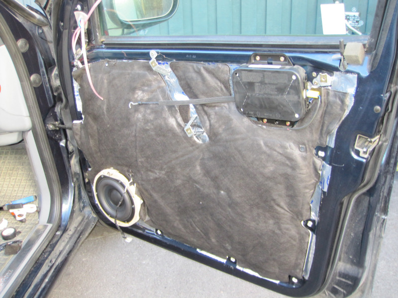

                Da har det skjedd fremgang igjen. Satt ute i kulden og gikk tilverks på bilen.
                Mesteparten av døren er blitt dempet med B2 matter, noe jeg anbefaler på det høyeste da de har god svært godt lim. Den limer seg nesten til luften. Inne i døren ligger det et lag med STP ett eller annet, og den likte jeg ikke i det hele tatt, måtte hive på litt tech7 for å være sikker på at den hang der. Bitoplasten derimot er en drøm, det kan garantert lime seg til vakum!
                Har fått 6,5" Peerless elementet i døren, fikk som nevnt ikke plass til 8" i skjeletet på døren. Brukte bitoplast mellom ledningsnettet og b2 dempingen, og rundt ledningen som går til lyset i døren.
                Orginal dempematte ble lagt over det hele. Mest fordi det kan ikke skade, og demper sikkert litt
                Passasjerdøren ble lydempet på innsiden, og alle hulrommene har blitt tettet. Ringen til elementet har blitt limt fast, og det har også plasten som skal beskytte elementet fra vann som kommer dryppende ned.

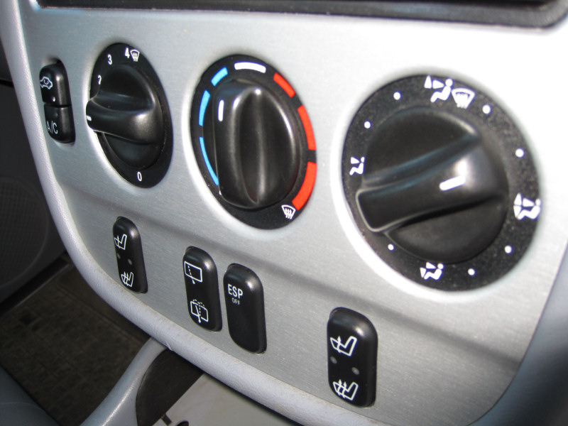

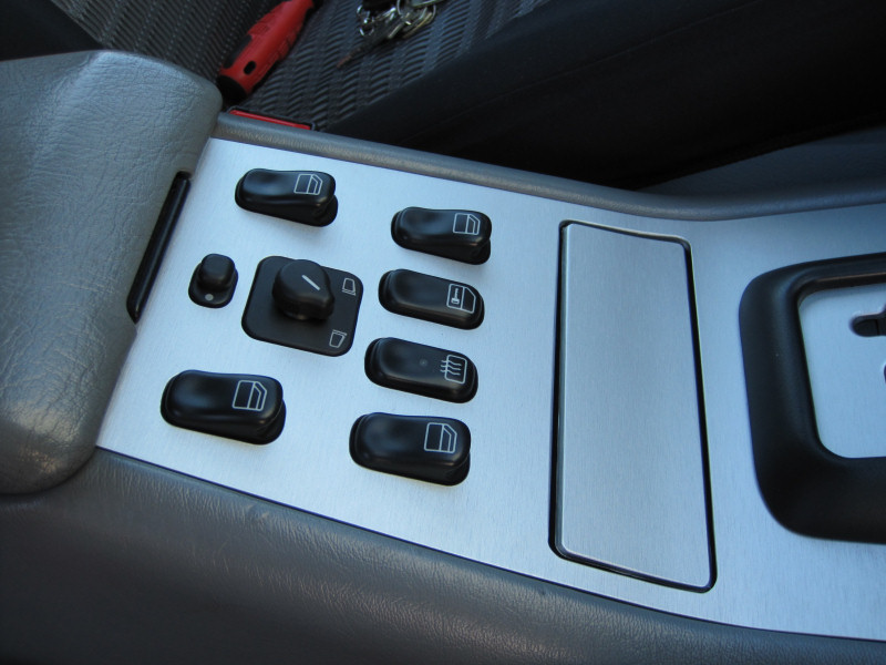

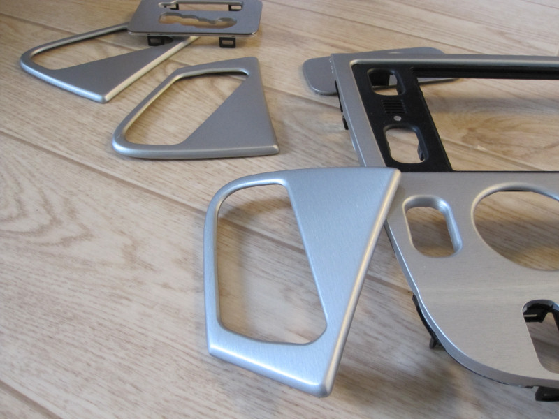

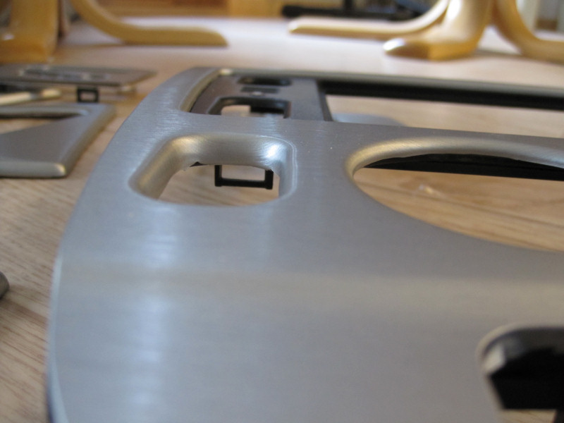

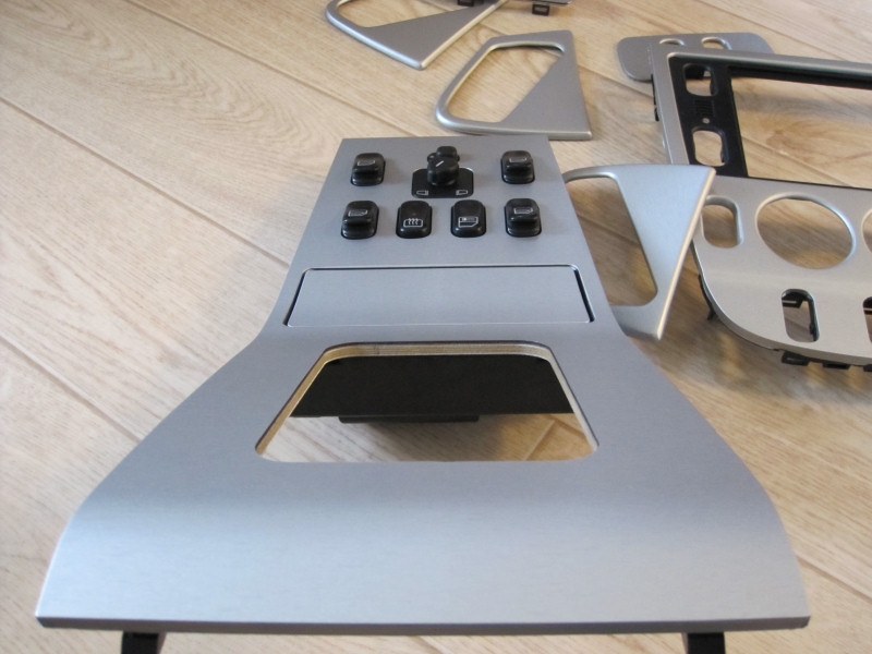

                                Jeg har vært så utrulig lei det "falske" treet som var i bilen, og fant ut at noe måtte gjøres. Siden jeg hadde hatt så stor suksess med falsk aluminium i passaten, tenkte jeg at jeg skulle ordne litt falsk aluminium i mercedesen også.
                                Et utrolig tidkrevende arbeide som jeg faktisk gjorde midt på natten i et svakt og søvnløst øyeblikk.
                                Ble ganske fornøyd med arbeidet jeg gjorde på natten.

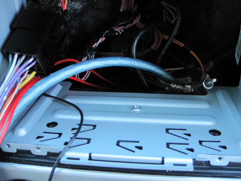

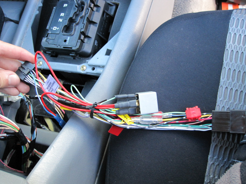

                                Ny spiller betyr nye kabler man må ordne opp i. Releet er slik at madammen skal kunne se på favoritdramaet sitt når vi kjører.
                                Siden jeg faktisk gjør ting ordentlig denne gangen,fant jeg ut at jeg faktisk skulle feste rammen
                                Slik ble det seende ut når dekslene ble satt tilbake i bilen.
                                Veldig fornøyd med det ferdige arbeidet
                                Jupp, jeg har kassert planene om å bruke P88RS som hovedenhet, og har nå gått over til en Pioneer AVH-3200BT. Dette er fordi den har bedre støtte for IPod som jeg bruker ofte, den har BlueTooth som jeg trenger, og at den ser mye renere ut i dashen enn P88RS.
                                Dette er forsatt et SQ bygg, og jeg skal kjøpe meg en JBL MS-8. Denne skal ta seg av alt av prossesering som AVH-3200BT ikke klarer å ta seg av, så på den måten tror jeg at jeg kommer til å ende opp med et bedre resultat enn P88RS ville.
                                Ellers ble alle kablene untatt strømkabelen trukket om på nytt, noe som førte til at alle seter måtte rykkes ut av bilen. For teppet i bilen var utrolig formsydd, og hadde spor i seg som skulle passe i gulvet. Derfor måtte kabelene trekkes ved midtkonsollen, for å så følge en kabelgate som gikk diagonalt til bakdøren og så bak. Det ble en god del blod litt svette, men kablene ligger trygt og godt.
