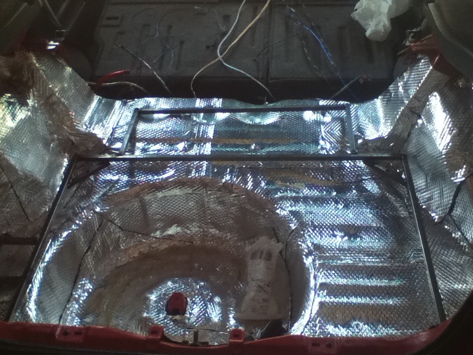

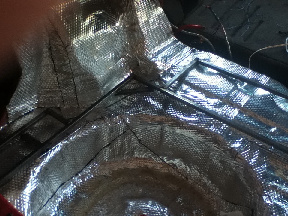

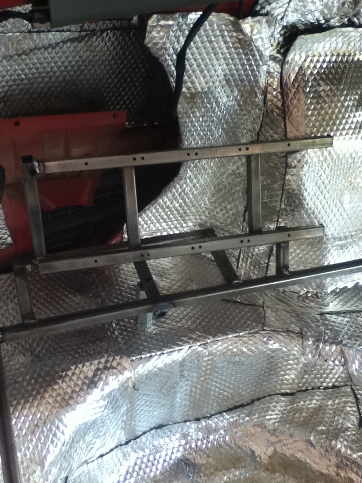

          Da har jeg fått knota litt med bilen igjen Click image for larger version
ID:	295040 Click image for larger version
ID:	295041 startet på rammen.

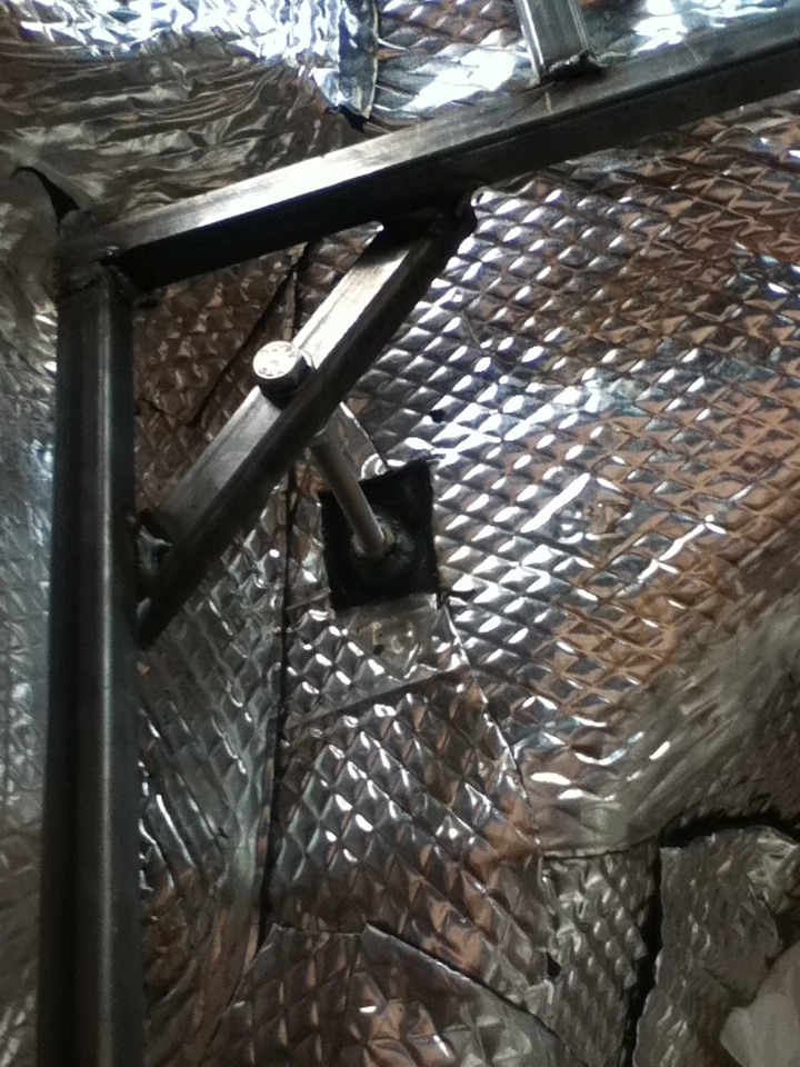

          Sveiset mutter fast i gulvet. Bruker m8 bolter til og feste rammen.

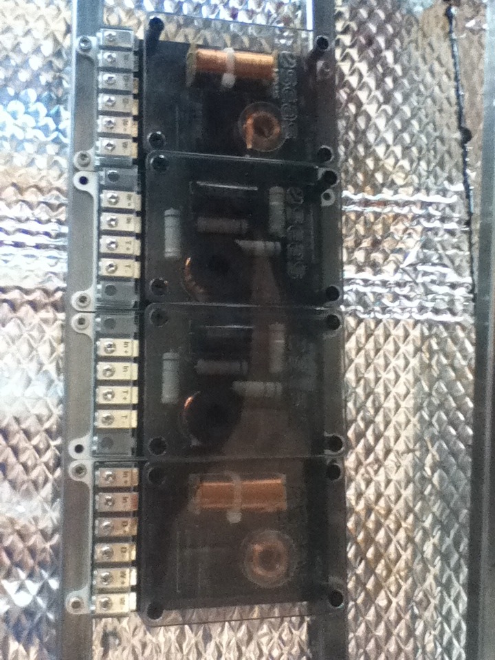

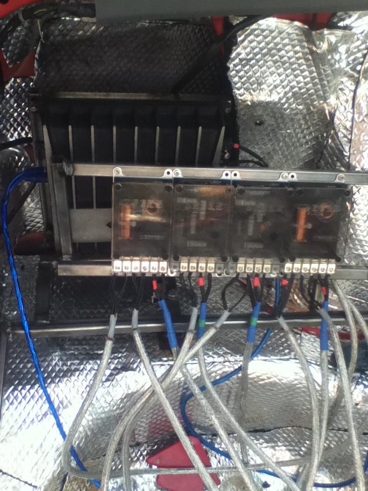

          Lagd "rack" til delefiltrene
          "racken" uten delefiltre.

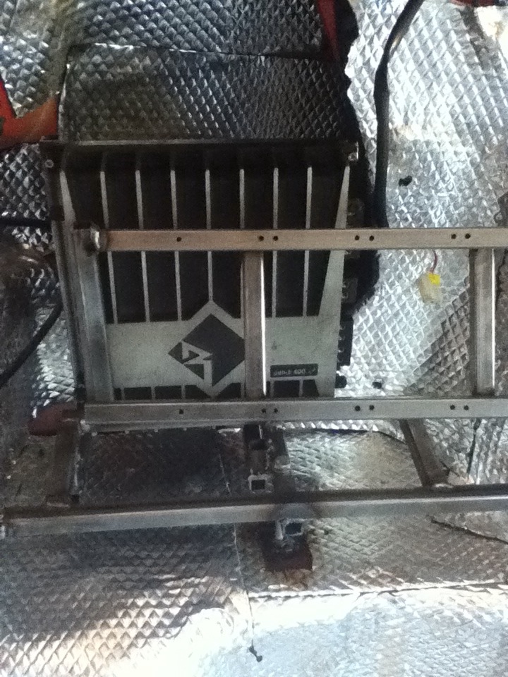

          Forsterker bak "rack" skal kun brukes til bakhøyttalerne når jeg har passasjerer, skal kunne skrus av og på med bryter foran.

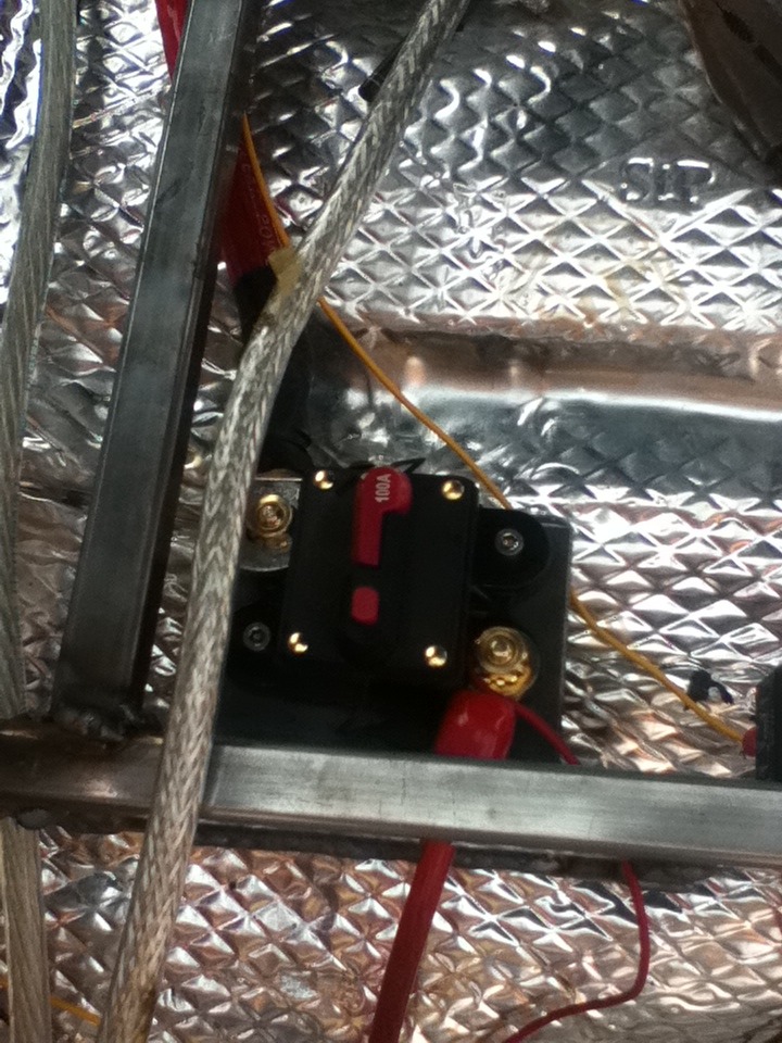

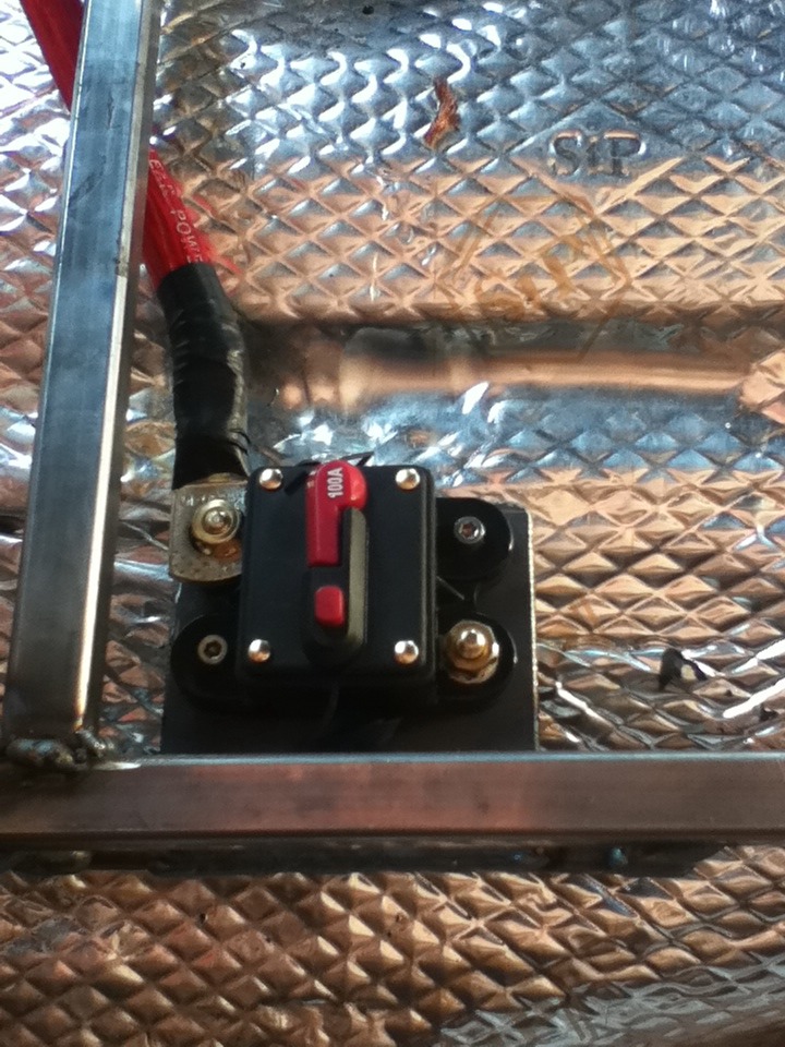

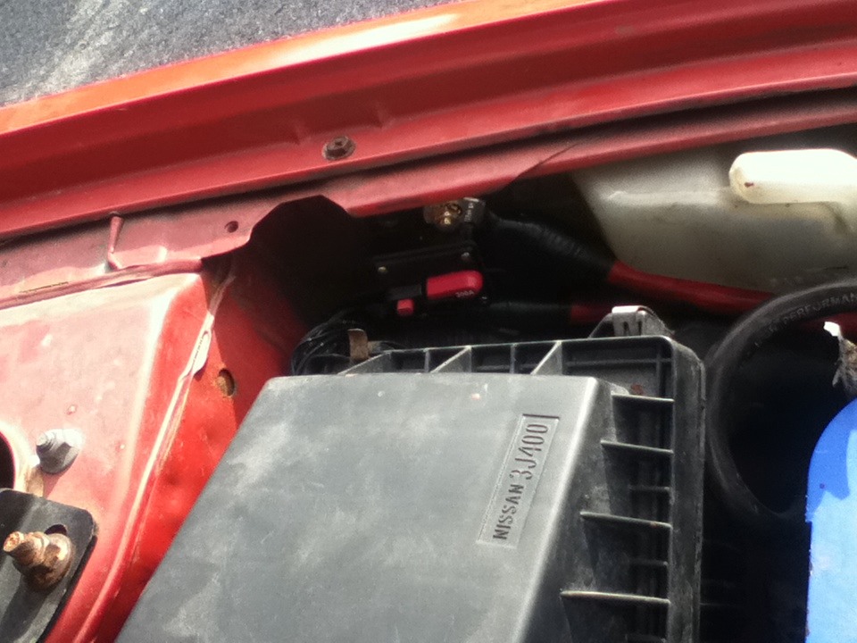

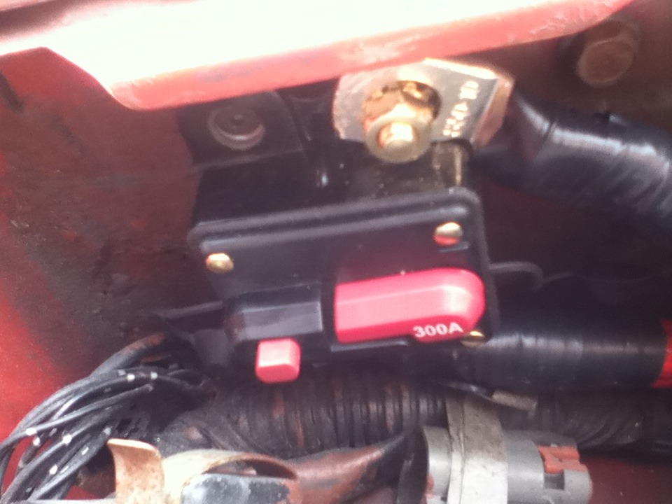

            Koblet opp 300a automatsikring foran ved batteri. ble litt langt strekk mellom batteri og sikring (ca 40cm) men måtte bli sånn for at det skal se litt bra ut i tillegg.
            Baki har jeg bare koblet det opp midlertidlig for og ha noe lyd i bilen mens jeg venter på forsterkeren jeg har bestilt.

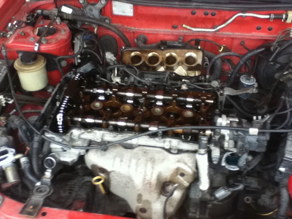

              Byttet kammer og vasket litt i innsug.

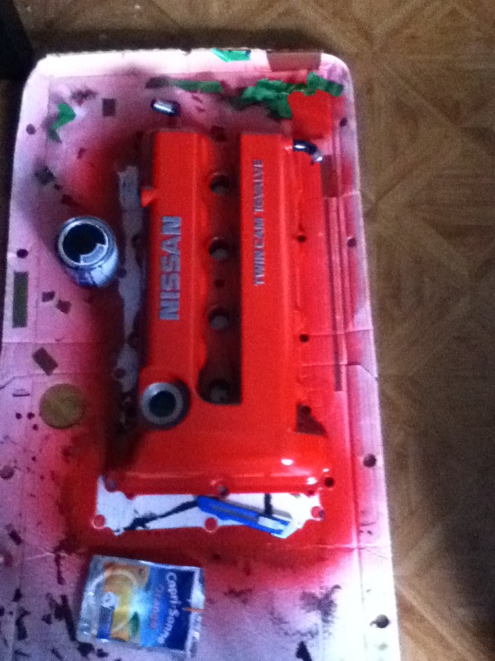

              Har også fått lakkert toppdekselet

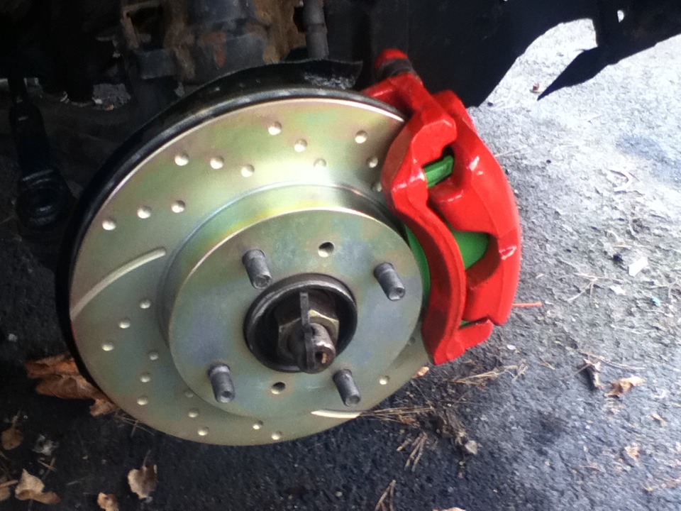

              Bremsene er også fikset.
              Byttet til ebc Slissa og borrede skiver. Lakkert kaliptere og satt i green stuff klosser.

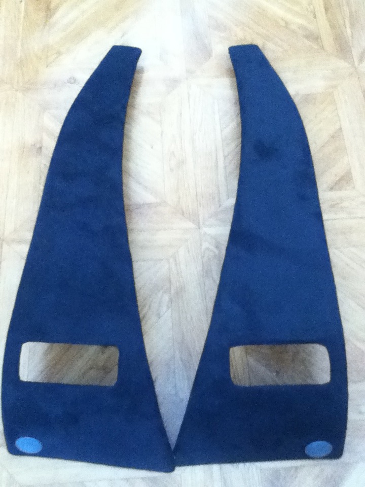

                Har ikke skjedd så mye med anlegget i dag. Har trekt om 2 deksler for og skjule setebeltene bak.
                Så slik ut før.
                Nå er de svarte i stedet det grå klipset skal lakkeres sort etterhvert.

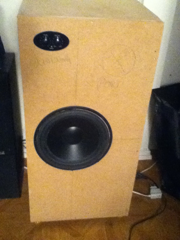

                Har fiksa ny Sub til inne anlegget i dag. Nesten ferdig, mangler kun port og kasse. Sitter et Morel elate 10" element i den. 300w innebygd forsterker. Langt mer enn hva elementet trenger. Så har justert den endel ned.

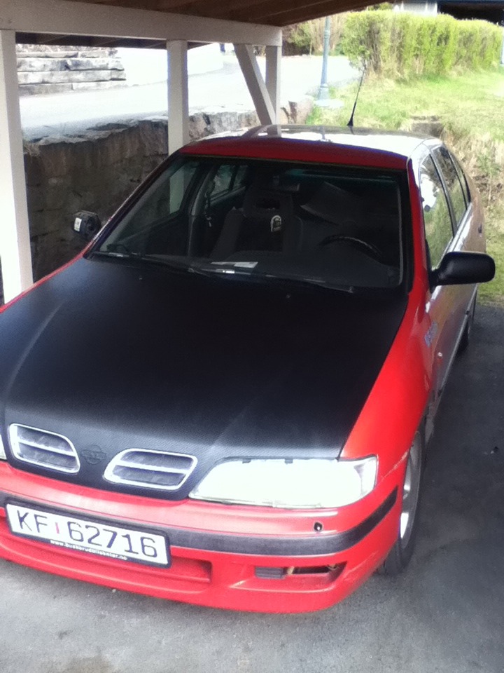

                • #68
                  Har ikke fått gjort så mye med bilen stereomessig i det siste da jeg venter på utstyr.
                  Men har fått byttet drivknute.

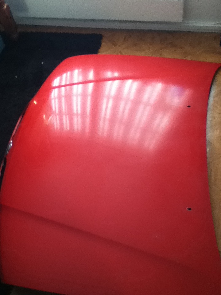

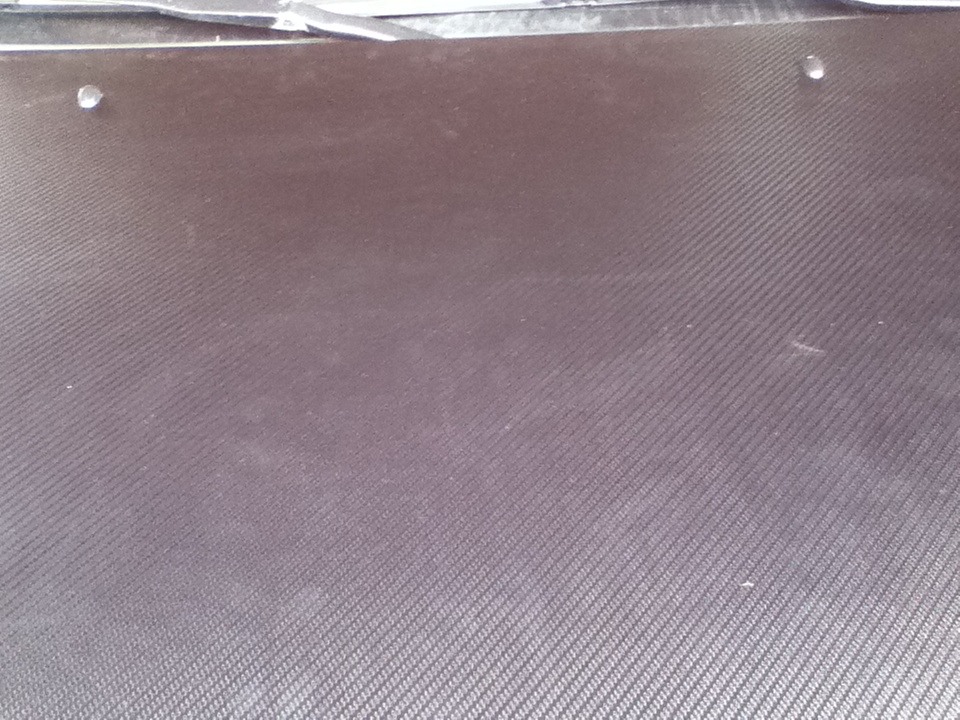

                  Har også fiksa panseret siden det så ut som noen hadde vaska det med stålull.
                  Sånn var det før.
                  Så plutselig "karbon"
                  Ser helt ok ut, mye bedre enn den slitne lakken
                  Brukte forøvrig en billig vinyl fra ebay. Var jævla knot og få lagt på. Så ble desverre ikke helt strøkent. Men jeg er fornøyd

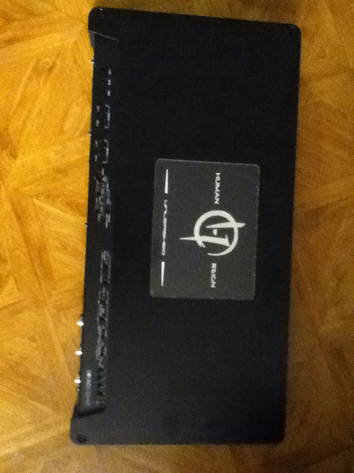

                    Fin eske...

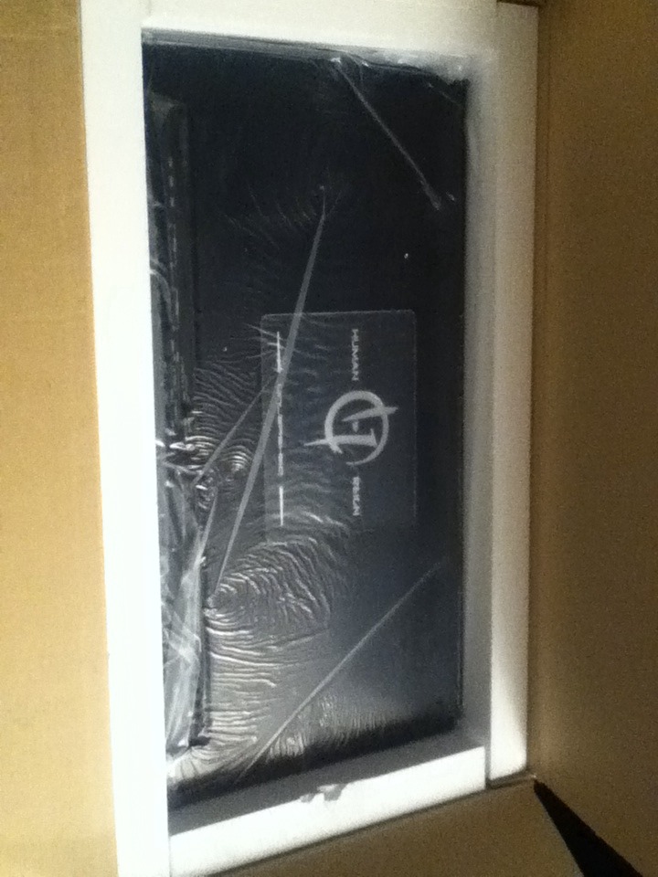

                    Ble en ny human reign 4.
                    Burde yte greit det her.
                    Skal kjøre frontsett på kanal 1 og 2. Og brokoble Sub på 3 og 4.
