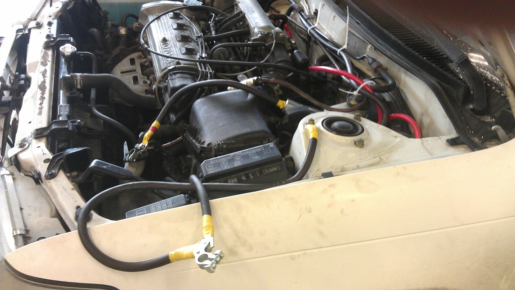

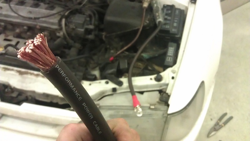

    - Jeg har gjort The Big 3, 0 awg kabel fra batteri til jord og til dynamo med sikring.

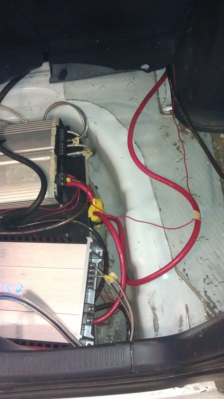

    - 2 awg til bagasjerommet på høyre siden av bilen til fordeler til forsterkerene.

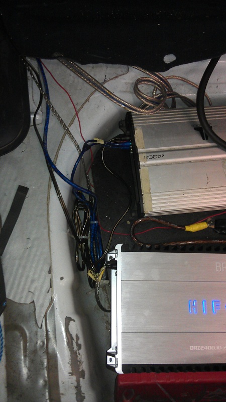

    - Signalkablene, remote og høytalerkablene ligger på venstre side (oppå teppe).

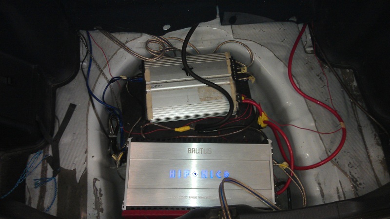

    - Forsterkerene er skrudd fast i en treplate i hjulbrønnen.

                    - Jeg har samlet alle signalkablene bedre bak spilleren på sin egen side, så de holder seg mer vekke fra annet.
                    - Jeg har flyttet litt på forsterkeren på treplaten så den kom lengre bort fra jordingspunktet som er i midten. Ingen betydelig forskjell men kan faktisk hende at det var litt lavere nå susing fra dynamo nå.

                    - Jeg har samlet kablene bedre sammen i hjulbrønnen og prøvt å få strømmen lengst mulig vekk.
                    Remoten ligger oppå/ved siden av jordingen, har det noen påvirkning?

                    Jordingspunktet til batteriet er alfa omega. Det er slipt av lakk rundt festepunktet til støtdemperen og skrudd fast i bolten.
                    Det er mulig at det kan hjelpe å gjøre noe med jordingen i hjulbrønnen.

                      Du har ikke drivstoffpumpa i nærheten av kablene du har samlet baki? Og når du sier samlet, mener du at alle kablene ligger i en floke?

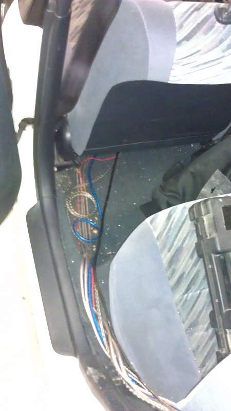

                          Kablene er lagt som på bildet tidligere. Så pumpen er "langt" unna da den er under baksetet i midten. Kablene ligger på sidene.
                          Floke? Nei ikke alt isammen. Bare signalkablene og høytalerkablene (og remoten).

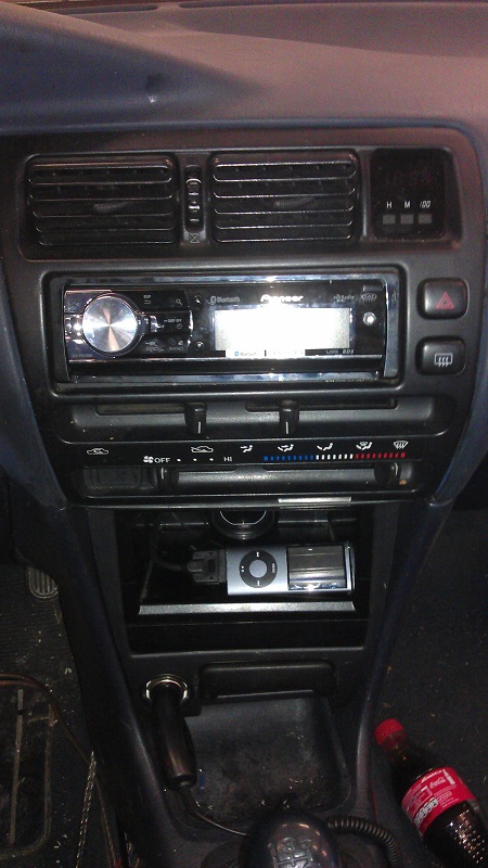

                            Skal ta noen bilder og komme med om hvordan det ser ut. Ofte lettere å se feil når du faktisk kan se noe fremfor å lese.
                            Hadde vært orgasmisk og få ordnet på den der fjollete støyen.
                              Bare for å vise bilen.
                              Gode strøm/jordingskabler.
                              The Big 3
                              La opp en ekstra jording til baksetene, bare for å prøve om jordingen var dårlig.
                              Signal/høytalerkablene ligger over teppet så skal ikke plukke opp noe støy.
                              Spilleren får strømmen fra tenningen (AM1) og jording fra ett orginalt jordingspunkt i midten der på en bolt.
