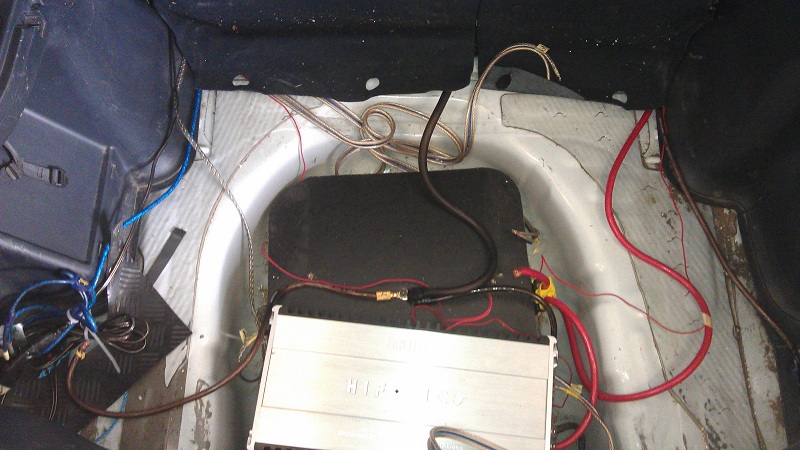

    Hvordan var det med strøm til spiller? Du hadde lagt opp ny?
    Hvor ligger denne kablen, hva er kabeldim og hvor er den festet?
      Kabelen går fra tenningen (under nøkkelen) og rett til høyre inn i spilleren (det er en 15A sikring mellom).
      Tror det er en 2,5mm2 kabel men kan sjekke. Hadde som sagt problemet når den var koblet til det orginale "nettet" også.
      Jordingen går fra spilleren og "rett ned til høyre" på ett orginalt jordingspunkt med en ringsko og festet med mutter.
        Mulig jeg har oversett noe her, men har du prøvd å ta jording til forsterkerne direkte fra batteriet?

          Sleit med dette på forrige bilen. Viste seg at det var dynamoen. Måtte bytte da den første tok kvelden. Og på magisk vis var støyen borte etter den nye ble montert.

            Å legge opp ny strøm er vel mer å trekke kabler helt fra strømkilde.
            Det at du henter spenning et annet sted enn forsterker kan ha noe å si, du får forskjellig spenningspotensiale.
            Gjør et eksperiment, strekk en kabel fra - og + der du henter spening til amp og strekk til spiller, se om du får støy da.
              +1
              Spilleren (og spes pioneer) liker å ha samme potensiale som ampene.
                Strekke strømkabel helt fra pluss polen til batteriet altså?
                Jeg har en finger på ny dynamo også på grunn av lignende problem med samme bil ser jeg.
                  Hva med å prøve? Burde uansett gjøre det når du får tak i ny dynamo. Forskjellig spenningspotensiale er ikke noe positivt uansett.
                    Nå har jeg lagt opp egen strømkabel helt fra batteriet og inn til spilleren (med en 15A sikring mellom), uten noen forskjell.
                    Værken med dynamostøyen eller smellet i spilleren. Smellet har vel sikkert noe med remoten å gjøre (at spilleren slår seg av før forsterkeren, eller omvendt).
                      Med strømkabel så mener du pluss? Hvor får spilleren nå jord fra? Den vil gjerne ha jord fra samme sted som ampene.
                        Vet du om anlegget har god jord? Hvis du vet dette, hvordan har du funnet det ut?
                          Hehe, mener plussen til spilleren ja. Spilleren er jordet til ett orginalt jordingspunkt med en kabelring og mutter. Skal være en "godkjent" jording.
                          Men den er ikke jordet til samme punktet, men den er jo jordet til samme jorden. :P Heter vel egentlig at jorden skal være kortest mulig, det blir jo en relativt lang jordingskabel hvis den skal gå fra spilleren og bak til forsterkerene.
                          Forsterkerene er jordet ned i hjulbrønnen med en skrue/bolt og for "sikkerhetsskyld" jordet ned i en skrue til baksetene. Er noen bilder av dette tidligere i tråden.
                          Virker som om det blir lang tid før jeg får den nye 300Ah dynamoen. Er visst veldig hektisk for EA.
                            Heter at jording skal ha minst mulig motstand. Spør igjen: hvordan vet du at jord er god? Sikkert på at jordingspunktet takler mer strøm enn det som vanligvis ville gått der?
                            Jorde i hjulbrønn pleier ikke akkurat å være den beste løsningen, kanskje til og med uheldig.
                              Du vil jeg skal måle ohm mellom forsterker og jordingspunktet, og spilleren ned til skruen? Er vel verdier under 0.3ohm jeg er på utkikt etter? Kan ta en test, men tror ganske sikker at punktene er så god som kan bli. Begge punktene er skrudd inn i selve chassiet.
                              Er noen hjulbrønner som er sveiset/"limt" fast men tror ikke det er helt tilfelle her. Den er jo også jordet fra samme punktet til baksetene for sikkerhetsskyld.
                                Nei jeg vil ikke at du skal måle mellom jordingsppunkt og forsterker, jeg vil at du skal måle fra minuspol på batteri og til negativen på forsterker. Har ikke noe for seg å måle kablene (utenom at man må trekke fra resistansen i kablene som brukes når man måler).
                                " Den er jo også jordet fra samme punktet til baksetene for sikkerhetsskyld." - hva mener du her? Er hjulbrønn jordet?
