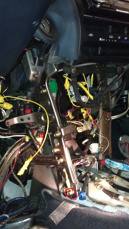

    Hvis du ser på bildet, så går det en bolt rett ned hvor du skrur fast reservehjulet i midten av treplaten. Denne går ned i chassi.
    Men den samme bolten er også skrudd fast med en jordingskabel fra bolten til en skrue i baksetene (viser også på bildet).
    Dette har ikke påvirket dynamostøyen på noe vis, var noe jeg testet for å se om det "forbedret" jordingen i tilfelle hjulbrønnen ikke var tilstrekkelig.
    Når jeg måler fra minusen (selve polen, ikke skoen) på batteriet til jordingen i hjulbrønnen så får jeg -01.7 på multimeteret.
    Av en eller annen grunn får jeg minustegnet foran, kan ikke helt med elekrofaget enda.

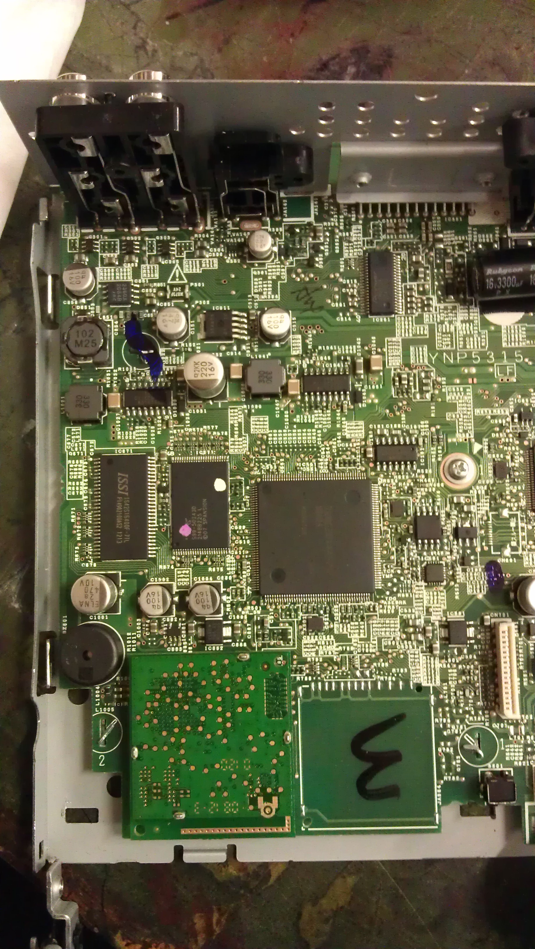

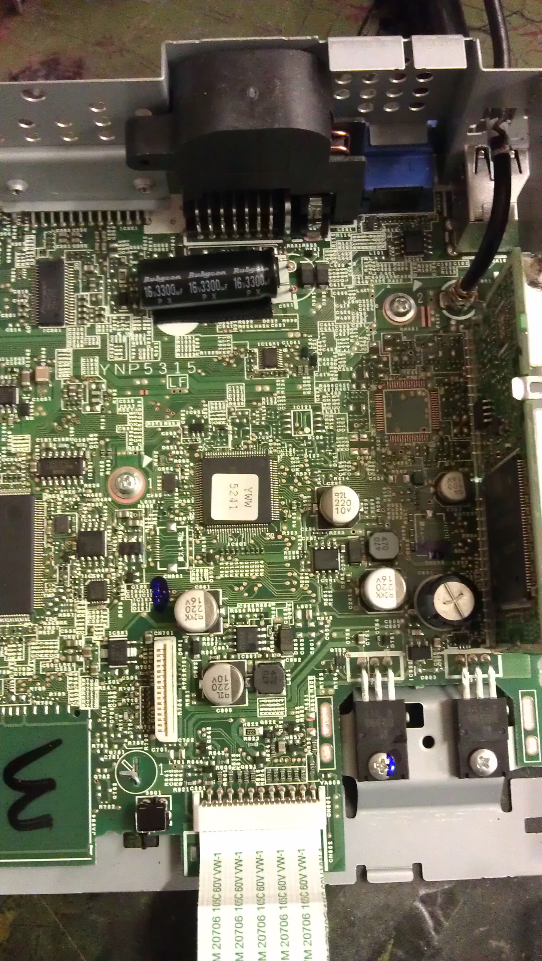

                      Mistenker at du har brent jordingsbanene på forsterker og/eller spiller. Da går ikke susinga vekk.
                      Dette kommer f.eks av dårlig strømtilførsel, noe du antaglig har hatt.
                      • #41
                        Jeg har hatt både forsterkeren og spilleren fra hverandre/demontert og har glodd over komponentene osv men har ikke sett noe som har sett ødelagt ut. Men til gjengjeld så vet jeg ikke hva jeg skal se etter osv.
                        • #42
                          Typisk er at jordingsbanene er svarte. Hvertfall ganske mørke.
