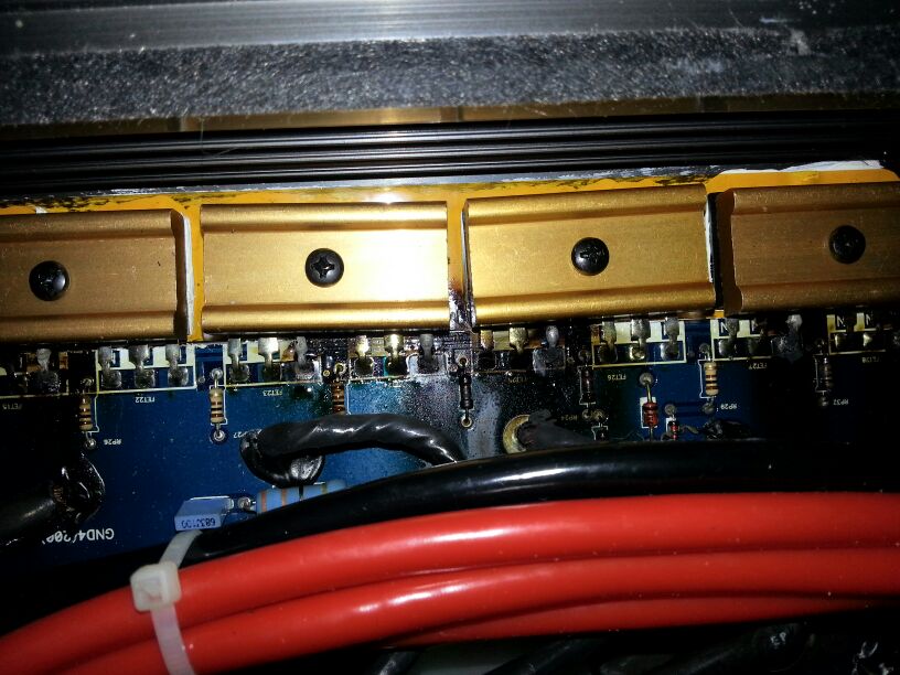

          • Har forbannet anlegget opp og ned i mente og leta etter årsak til dette, klarte å fritere min Soundstream XXX10000D........x-(

            • Årsaken er nok gjerne rett og slett at det er en XXX10000D, disse har jo med å fritere seg selv.. jamfør en gjeng med eiere innpå forumet her blant annet..
              • Gjelder vel også XXX6500D, lest mye om det på andre forum.
                Mvh. Damir
                • Problemet er vel stort sett brukerfeil... For stort spenningsfall...
                  Har en XXX10000D som jeg har hatt sida 2008. kjører 4x NSB70 batterier og 95mm2 kabel. Funker fortsatt fint den.
                  Øyvind Kalbækken
                  • Var ikke noe problem med spenningsfall her heller,mechman dynamo som lader 290+ amp, agm forran, 2xmaxxima og 2xoddesy batterier, vel og merke bare 70mm2kabler, lå i 80km/t og spenninga var god, ingen kortsluttninger, faktisk gått over terminalene med led lys og lupe, ingen løse kordeller fra kabler, kablesko som støpt osv,osv....men har en teori hva som kunne ha skjedd, hvis det er sånn at forsterken bare leser halvparten av ohms belastninga så var den på 0,8ohm.....men på den annen side, spilte ikke høyt heller.....så fram til den blir reparert så har jeg en meters dyr brevvekt:-D
