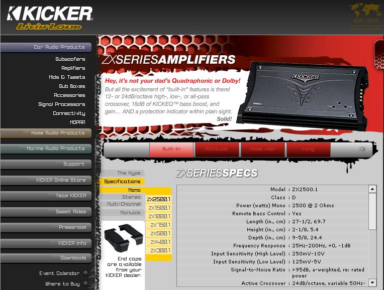

            • noen som hvet om KICKER ZX2500.1 er en bra amp?
              og om hva de leverer max? pris?
              KICKER ZX2500.1 = nest største ampen kicker leverer
              • http://www.realmofexcursion.com/ampg...cker_ZX2500.1/
                Google???
                Terje Lie
                99 53 66 00
                terje_lie@yahoo.no
                • ja Leeplay... veit de går ann å google:P
                  men de står så my forsjellig..
                  noen sider står det den leverer opp til 2500/7500w rms/max
                  og andre 2500w max....
                  men på hjemmesidene til kicker så står det ikke om det er rms eller max..bare Power (watts) mono.. viss du ser på bilde
                  • Siterer www.eikeraudio.no
                    Kicker-zx-2500.1
                    RMS Power (2 ohms) 2500 watts x 1 chan.
                    Bridged RMS Power Unbridgeable
                    Peak Power Output 2722 watts
                    Min. Impedance Unbridged 2 ohms
                    THD @ Rated RMS Power 1%
                    Speaker Level Inputs Yes
                    Built-in Crossover Yes - LP/HP
                    High-Pass Crossover 12dB per octave @ 25Hz
                    Low-Pass Crossover 24dB per octave @ 50Hz - 200Hz
                    Subsonic Filter Yes
                    Signal-to-Noise Ratio 95dB
                    Bass Boost 0dB - 18dB
                    Bass/Gain Remote Yes
                    Model ZX2500.1 Fuse300A PowerGroundWire 1/0GA
