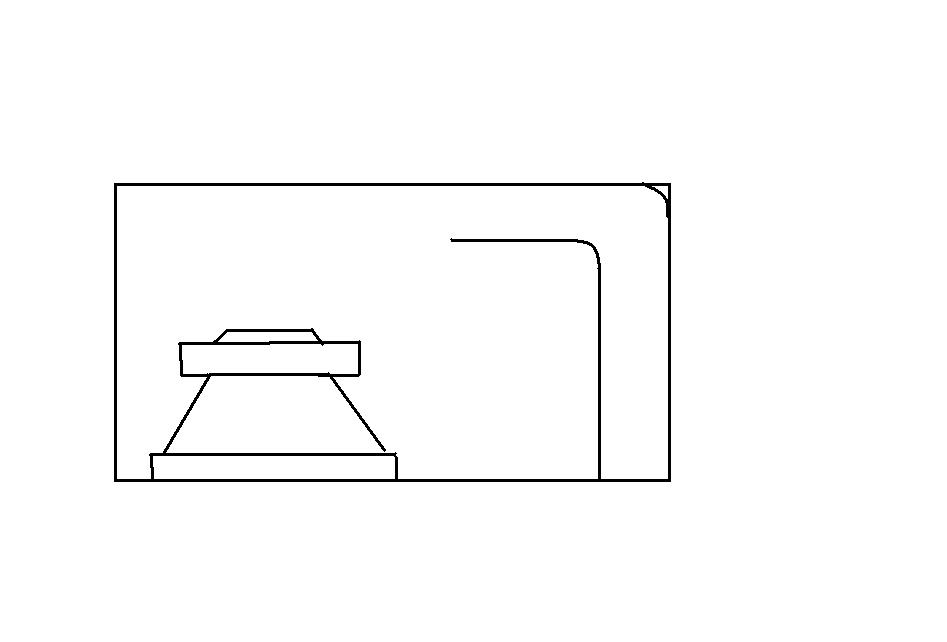

                      • Slot port
                        Hallo, lurte på hva det har å si på lyden om porten er buet inne i kassen dersom du har slot port. som dette her:
                        • du får bedre luftgjennomstrøming.. men om det er hørbar forskjell vet jeg ikke
                          • er ihvertfall målbare forskjeller(maks SPL) mener jeg å ha lest på forumet her.
                            Mvh Tony Andrè
                            • mest SPL mener jeg at du får med aeroporter og ikke slot porter, så hvis målet er høy DB så bør du gå for aeroport. Er 90% sikker på dette.
                              StigA, nei har ikke noe å si, bare lag en fin bue og legg inn en 45 graders kloss i kanten på basskassa, ala dette:
                              Mvh. Damir
