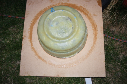

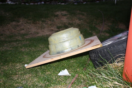

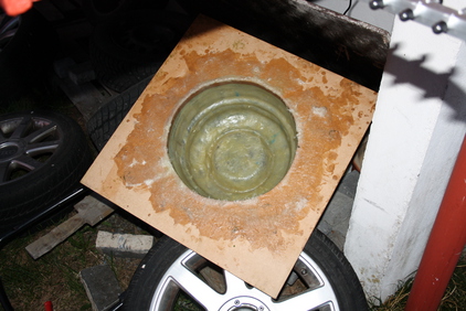

    Kjøpte malerfolie på biltema 25,- var det vel for 20m2, la 2 lag, denne funket utmerket. Vanntrikset funket også bra med samme plast, bruk romtemperert vann og ikke det kaldeste vannet ut av springen / hageslangen for da vil det ikke herde.
    • #32
      Er den herda ferdig? kansje eg skulle starta på nytt vis dette virka bra Men hvor lang tid tok det å tørke? kan ikke akkurat kjøre runt med masse vann baki

          PS jeg fikk ikke fleeceteppe til å virke som 1ste lag, det ble fullt av folder og luft.. jeg må gjøre det på nytt, med glassfiber fra starten. Plast kan jeg da bare drite i hvis det skal bli jevnt, må nok bruke teip og fett

              Har du ikke hørt om å smøre forma med fett før du støper da? Slo lett på min noen ganger og den løsnet uten problem. Brukte vaselin.

                Volumet økte forresten fra 10,5 til 14 liter med ren glassfiberstøp. Har kjøpt en slik sub: http://stereointegrity.com/?p=141 , får håpe det holder. XBL² motor har jeg alltid hatt lyst til å høre.
                • #38
                  ble kanonresultat da!!
