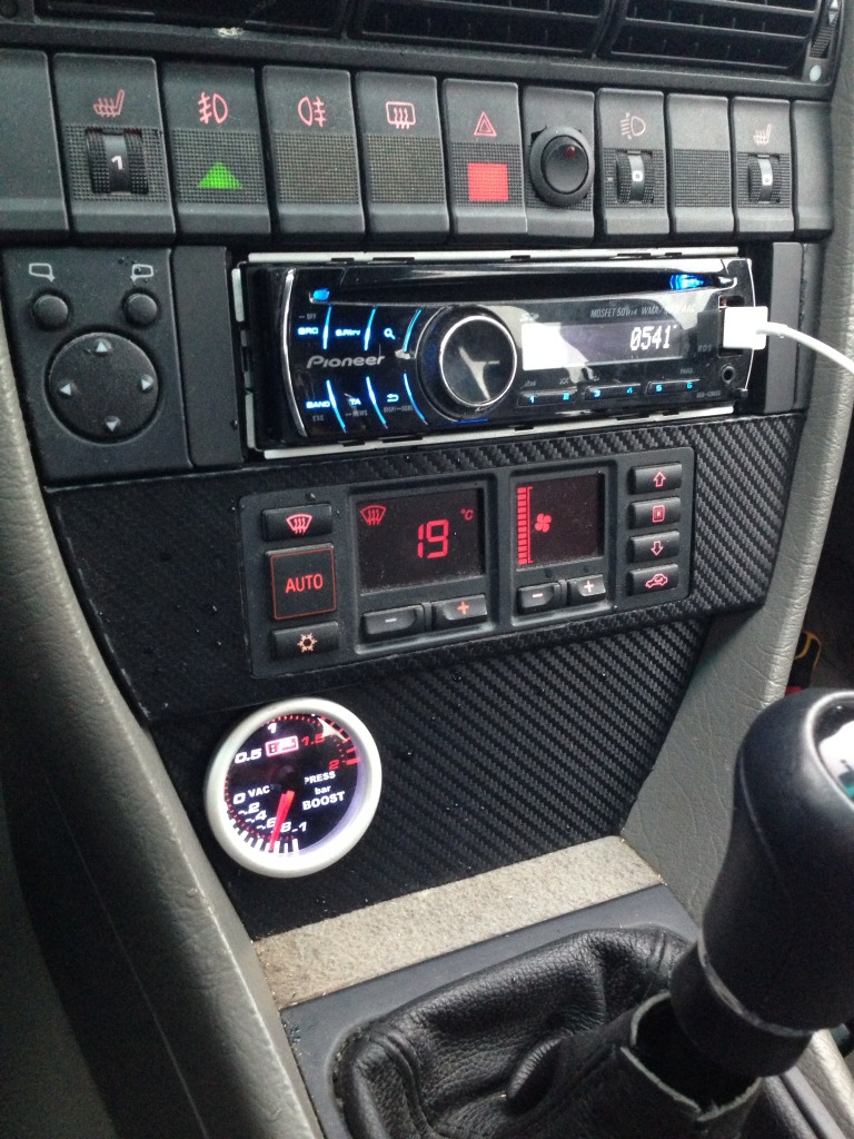

    En aldri så liten modd er gjort..kopla opp måleren igjen også, og håper å få BBL iløpet av uka

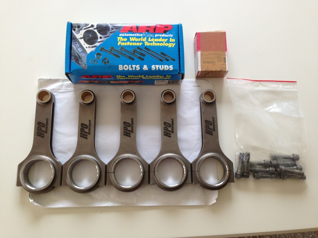

      Da var det bestillt opp litt deler igjen. Denne gangen ble det h-profil råder, forsterkede rådelager, nye topplokksbolter, orginale nye stempelring sett og slipesett til toppen. 7a kammer kommer i posten etterhvert også. Vi starter vell med å ta ut motor neste uke, og en kompis skal jobbe med motoren mens jeg er på jobb. Når jeg kommer hjem 28.Juli så skal motor være i bil, men turbokitet montert, og satser på mappetime innen midten av August. Håper å maxe turboen ganske greit, få henta ut 420hk Får se hvordan den funker, kanskje det blir større snurre etterhvert..

            Motorprosjektet er forandret til at jeg handlet en komplett ABY blokk med følgende spec:
            81.5mm boring
            JE stempler
            Coating på skjørt
            Scat H-profilråder med ARP rådebolter
            Råder og veiv er slipt
            Overdim lager på veiv og råder for best mulig smøring, og holdbarhet

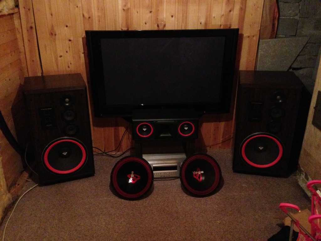

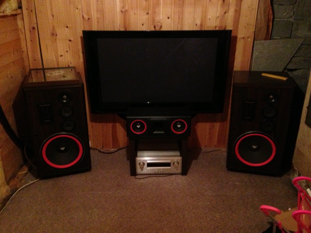

                      • #41
                        Driver litt hjemme om dagene også Endelig er AT-100 i sitt rette element, satt i ett rom på 8m2 Fungerer, mer som! Rommet skal renoveres, så vegger og gulv skal byttes ut Dette var egentlig for å få det unna kjellerstua, fruen er ikke sååå glad i Cerwin Vega høyttalerne :P
                        Og ett med Vega 154 elementene..
