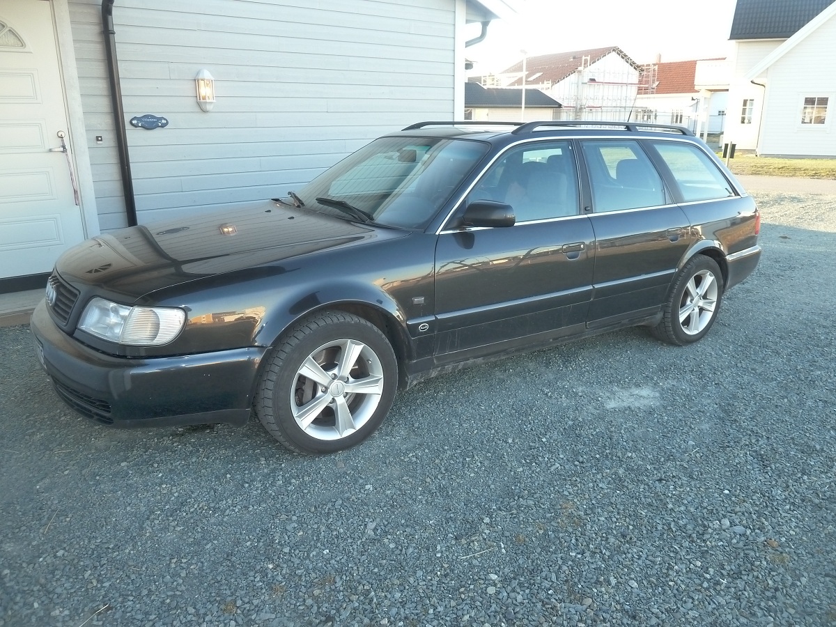

    Har hatt S6 C4 tidligere også, var så fornøyd at jeg handlet meg en til denne gang. Jobber halve året i utlandet (LES: 6 mnd ++) så gidder ikke trave rundt i bil til flere hundre laken..

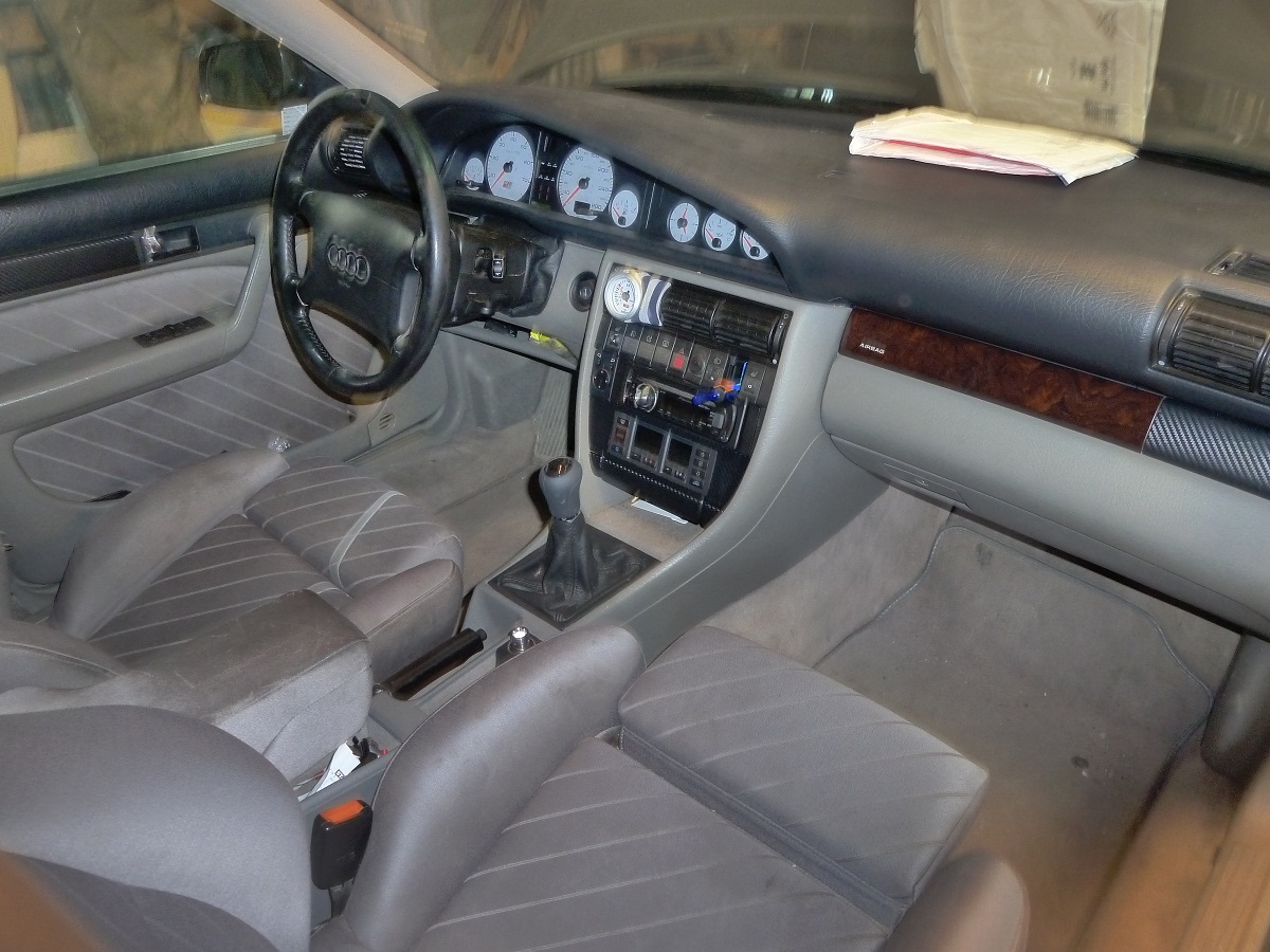

    Dette er en 1995 mod Audi S6 C4 avant, med 2.2 turbo motor og 5 trinns manuell. Bilen har ikke skinn, noe jeg ikke ville ha, heller ikke 3 eiket sportsratt med det kommer med tiden. Kjøpte bilen September 2011, og digger hver eneste kjøretur med den Motoren er chipet (tror jeg), ikke vært oppe med ECU å sjekket enda men den lander 1-1.2 bar, og skal lade 0.6 orginalt. Det er orginalt Bose anlegg i denne, men ettermontert en Harman Kardon CA-5250 5 kanals forsterker fra forrige eier. Den orginale subben er nå koblet vekk, og innmontert en Rockford Fosgate P2 12" 1x4 ohm.

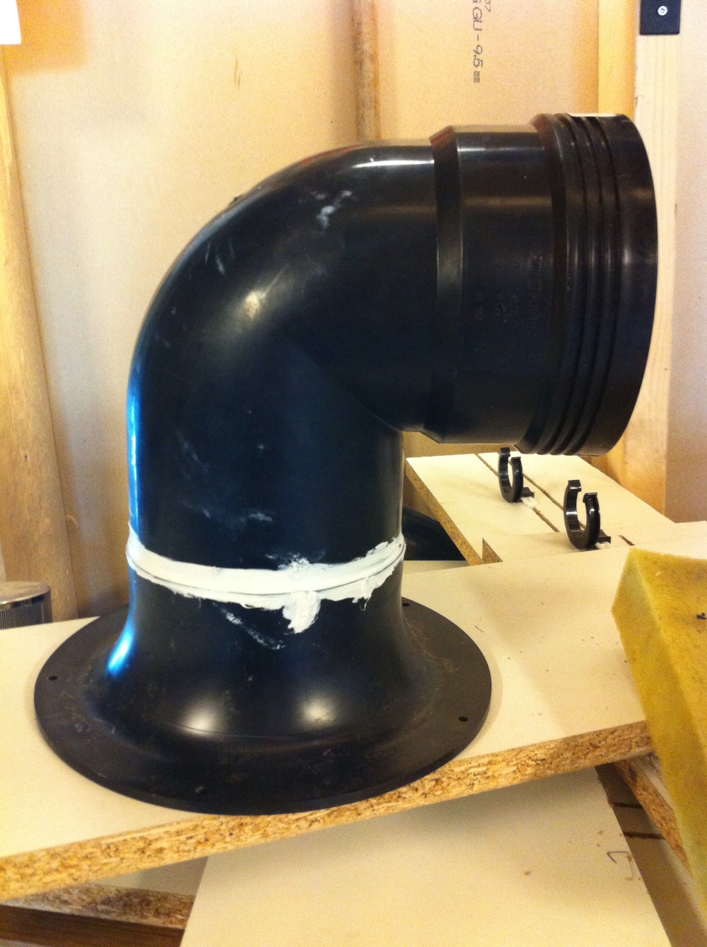

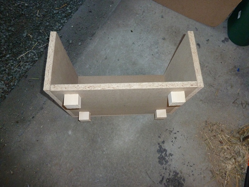

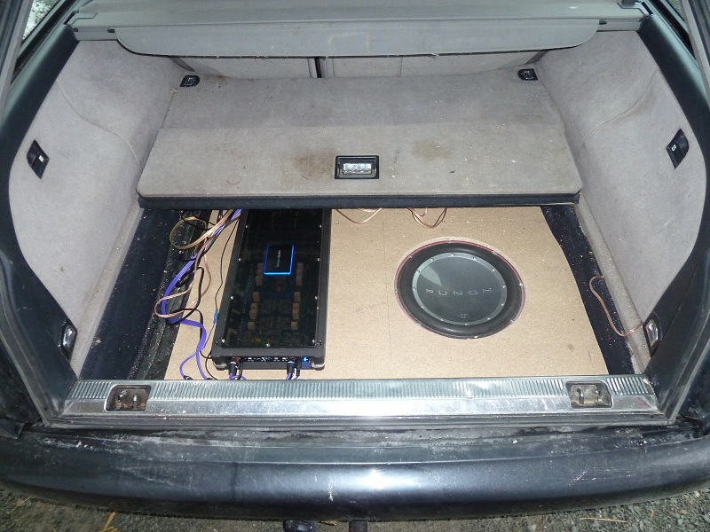

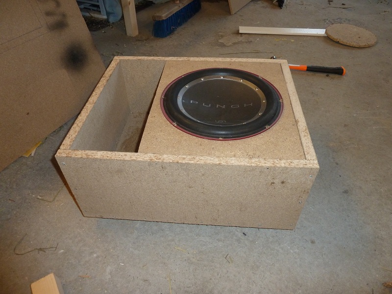

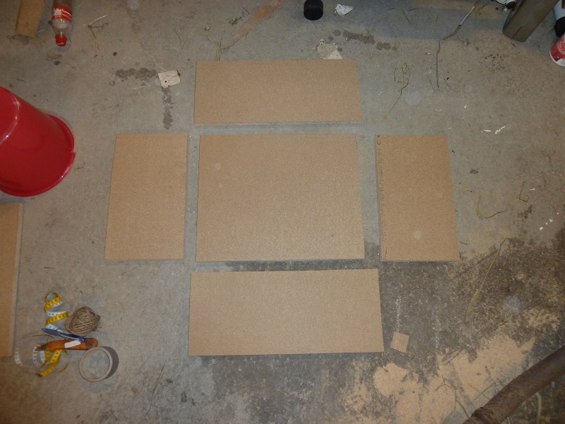

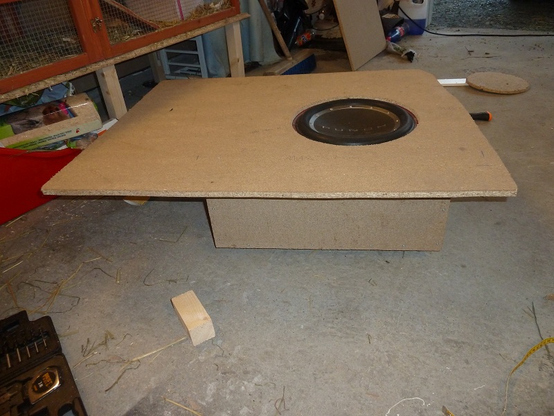

    Fikk satt sammen en kasse forrige uke, på 40 liter, og montert inn 1x4" aeropor med 1 stk 110mm pipelife rørbend, og 15cm rør etter bendet. Lyden ble overaskende god til å være 1x12" og ei montering som tok 2 dager å planlegge samt installere. Kassa er laget av 22mm spon, med 2x12mm spon til topplate.
    Batteriet er montert under baksetet på disse så korte kabler, heldigvis Ikke fått gjort noe med finishen enda, jeg reiser på jobb igjen 20.Februar så det blir tatt på neste fritur.

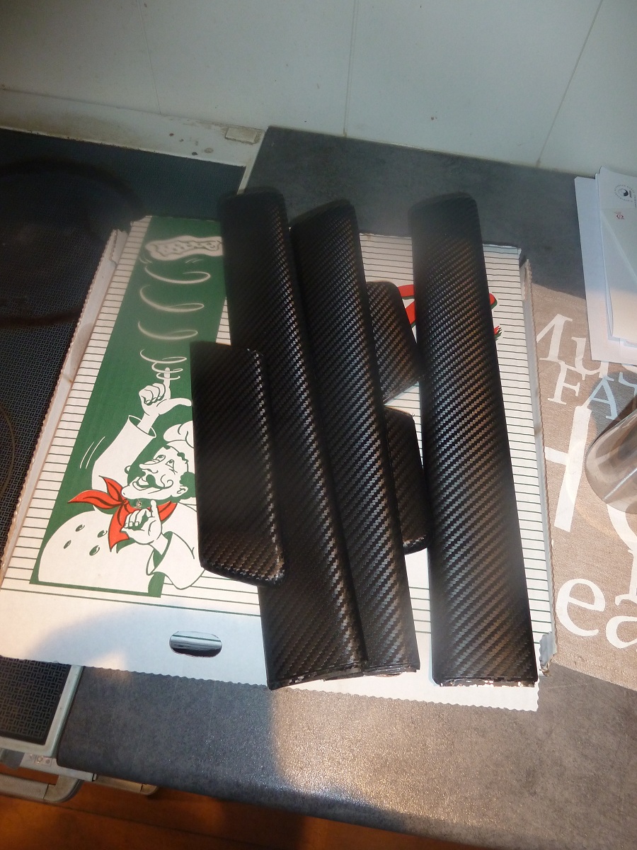

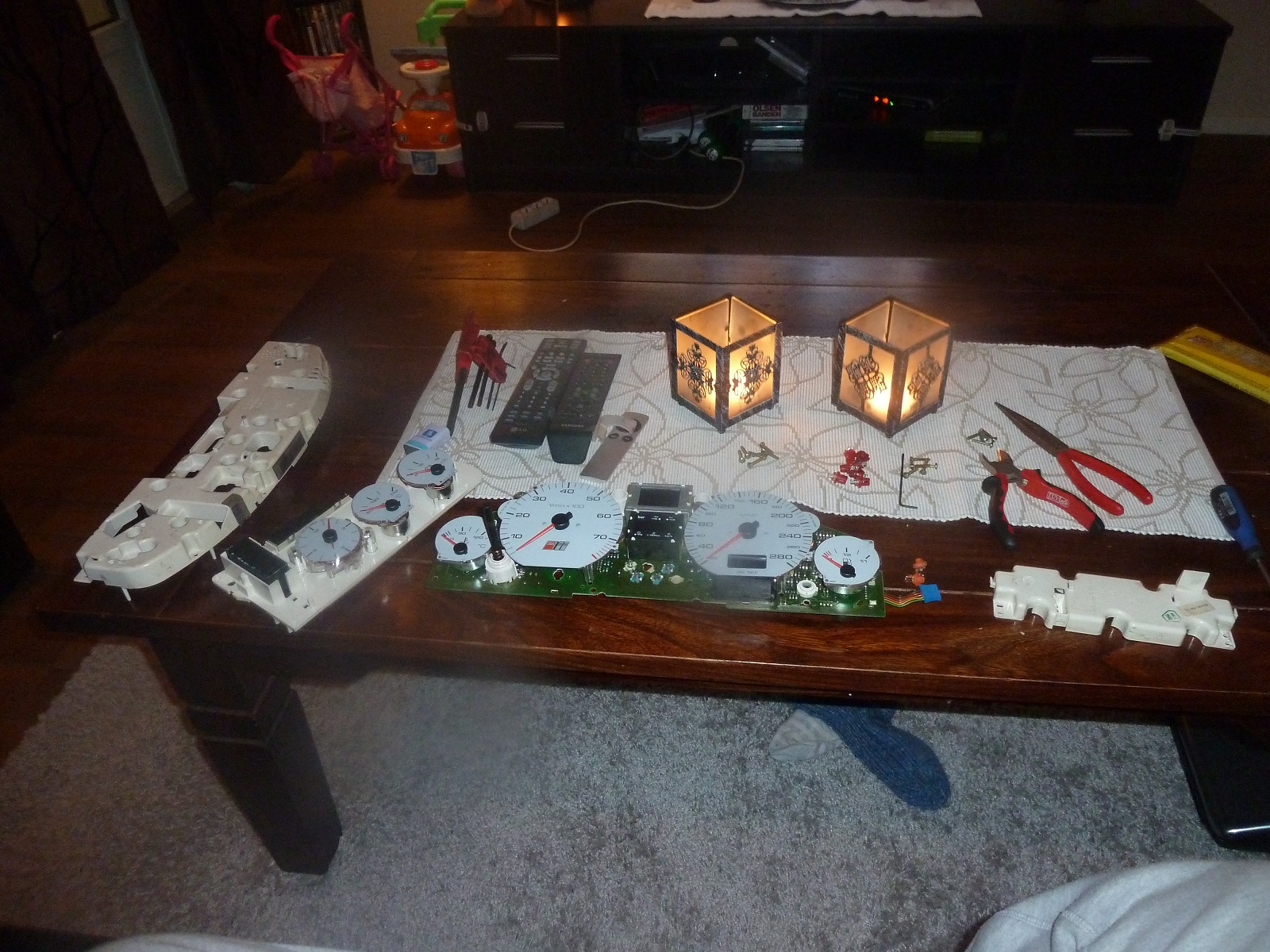

    Holder på å sette bilen i nokså orginal stand ellers, byttet en del pærer i instrument, trekt opp innvendig listeverk i carbon vinyl, byttet olje på motor, gir og diff, byttet staker til pluggene, nye plugger, nytt oljefilter ++++. Bilen har orginalt 30mm understell fra fabrikk så bilen har en fin høyde Morro med quattro nå som det er vinter!

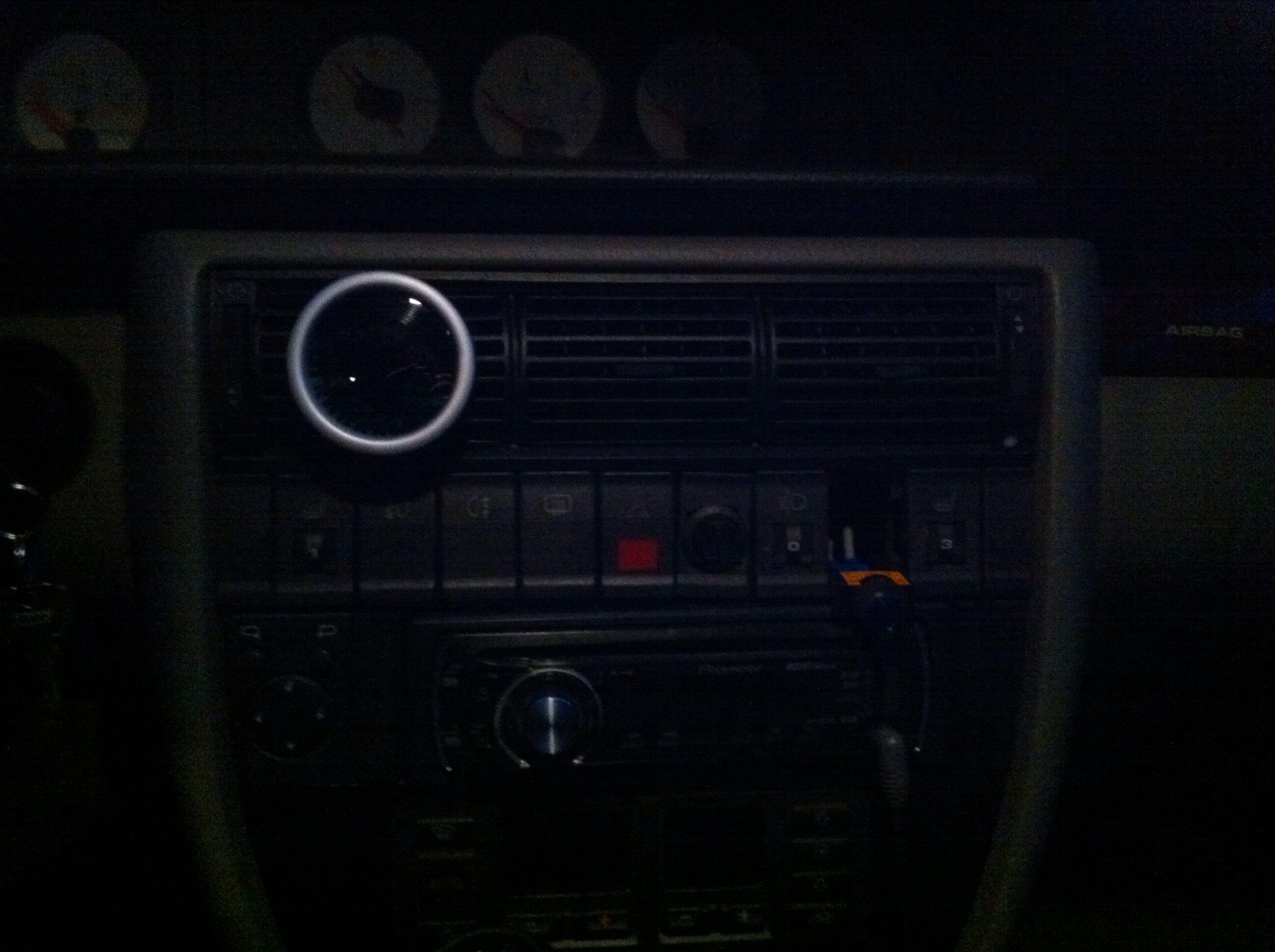

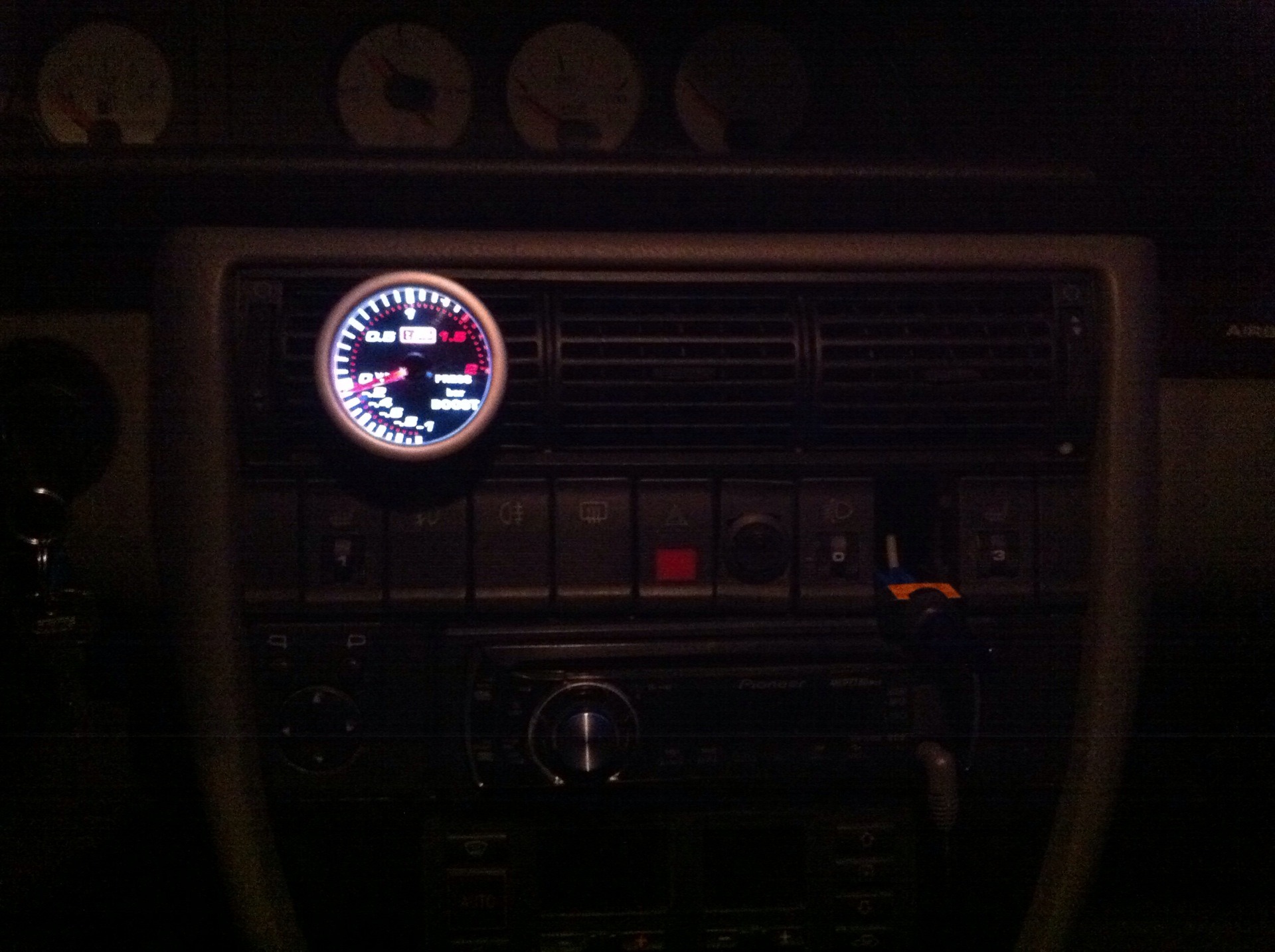

      Ny tt måler er montert og innfelt i ei luftedyse, ikke kobler opp på tenning enda men vil blir gjort senere. Det ble montert xenonkit før helgen, H1 55w 4300k og er svært fornøyd med lyset. 3" downpipe er bestillt opp og vil bli montert med 2.5" rustfritt bakover med 2 lysdempere og 1 racecat. Flere bilder..

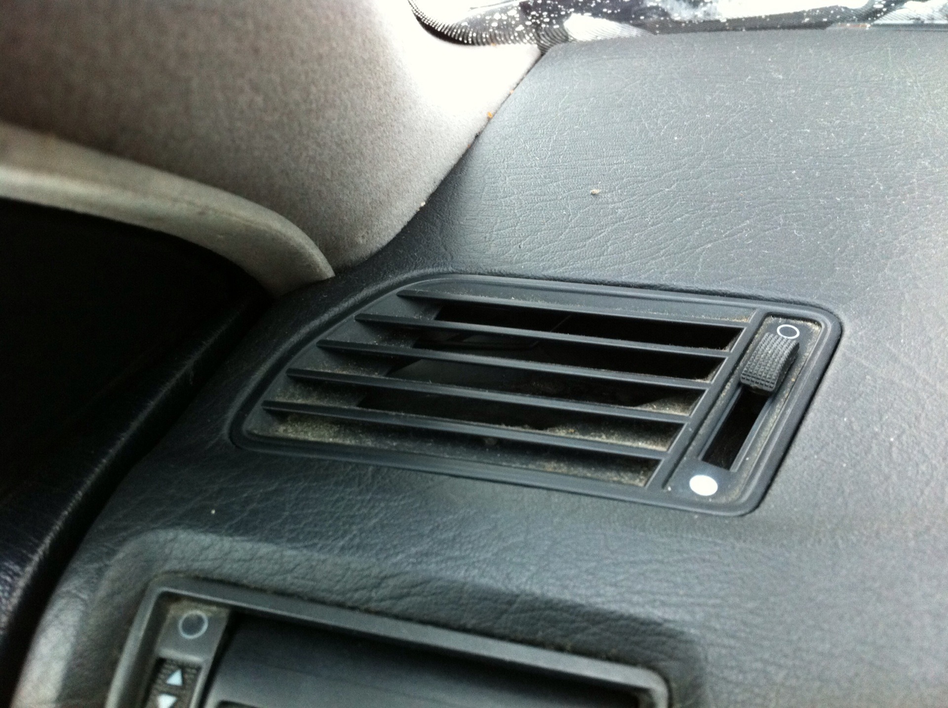

          Nå er det vell kun Bose som har disse orginale kassene? Vet ikke om vi sakker om samme kasser her, men de som står i min bil ser slike ut, beklager dårlig bilde. Skal jeg bruke de dekslene for 6.5", må det kappes i dørtrekket og det er uaktuelt. ALT skal monteres slik at det kan, med små modifikasjoner, stilles tilbake i helt orginal stand. Ergo skal det ikke kappes i verkes dørtrekk eller i stålet i døra.
