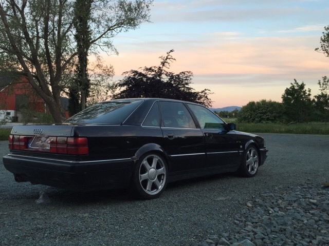

                      Nytt medlem i Audi-familien er kommet.. En original 1991 Audi V8 4.2 Exclusive, dette er IKKE en skjøtebil! Bilen skal lakkeres, bytte fjærbein til S6 bremser, nye foringer, stag, bærearmer, komplett service på motor, fikse el.justering på baksetene, fikse alt teknisk og hellakkere. Blir min nye Søndagscruiser dette :-) En søndags cruiser krever også lyd, så driver for tiden å leter litt. Så langt har jeg kommet frem til 6.5" coax i hatthylla, i originale hull, samt 4" coax ELLER komp.sett i dashen forran + subwoofer av noe slag. Bilen har fast bakseterygg, å jeg ønsker IKKE å ødelegge original hatthylle så blir å få bassen inn igjennom armhviler mellom setene (er 4 seter dette, ikke 5). Skal bruke en JBL GTO 5 kanaler, på 4x75w 4 ohm og 1x500w 2 ohm. Tenker enten 1x10" av god type, 2x10" eller 2x8", eventuelt 3x8"..Vi får se
                      I morgen kommer nye felger til V8 også, originale skrudde BBS 9x19" :-)
