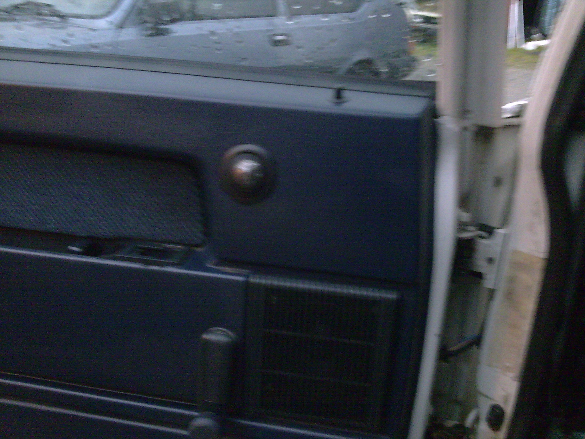

    Å slags bil kjører du da? Bygger du noe lyd i bilen?(Genexxa) Blir vel aldri "ferdig" m lyden i bilen. Må dempe taket som sagt,og nytt taktrekk. Så jeg har ikke gidda å montere deksler inne ibilen.... Fordelen er vel at en slipper for MYE skrangling inne i bilen....he he

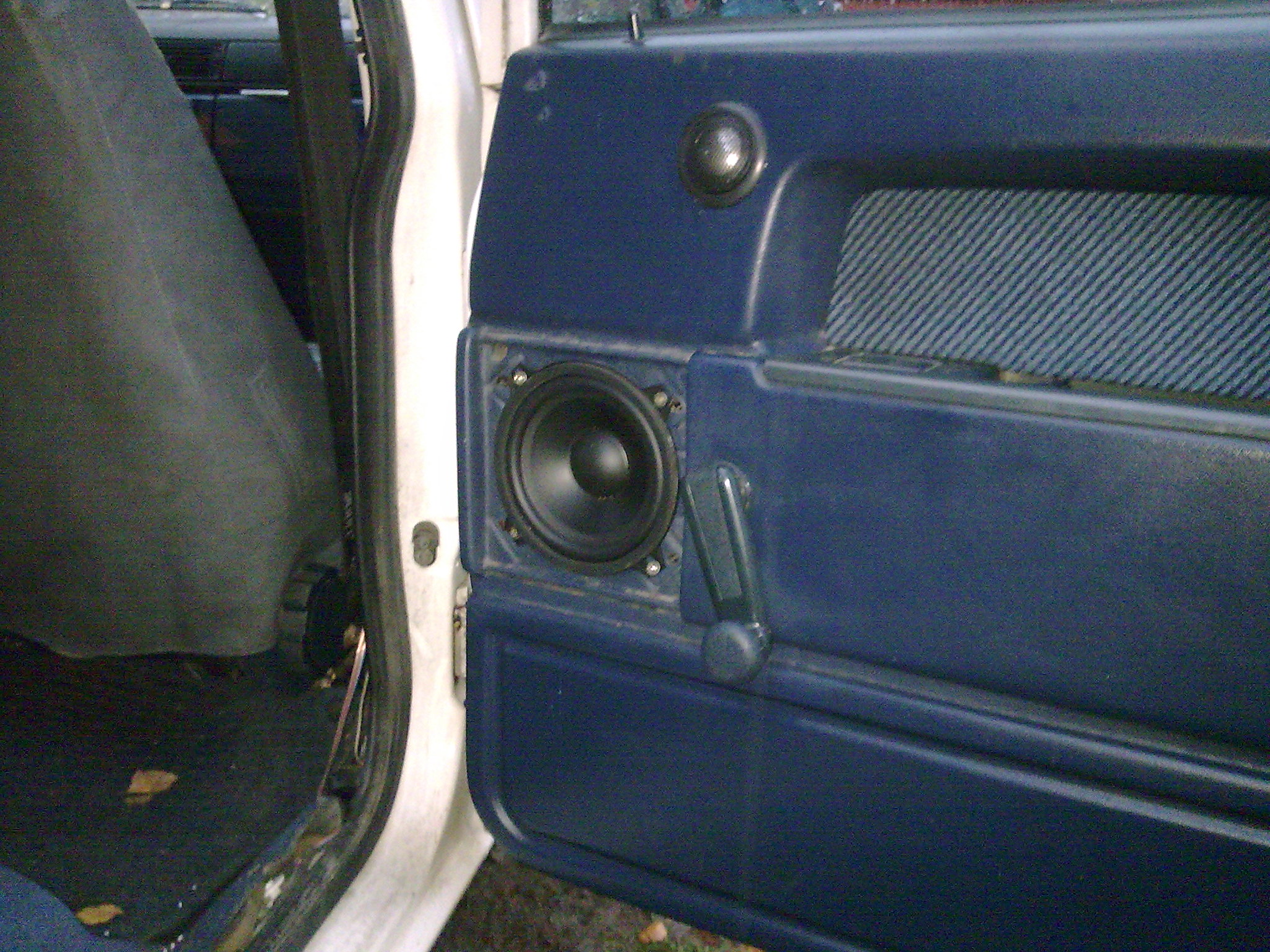

    Her er noen bilder av bakdørene....

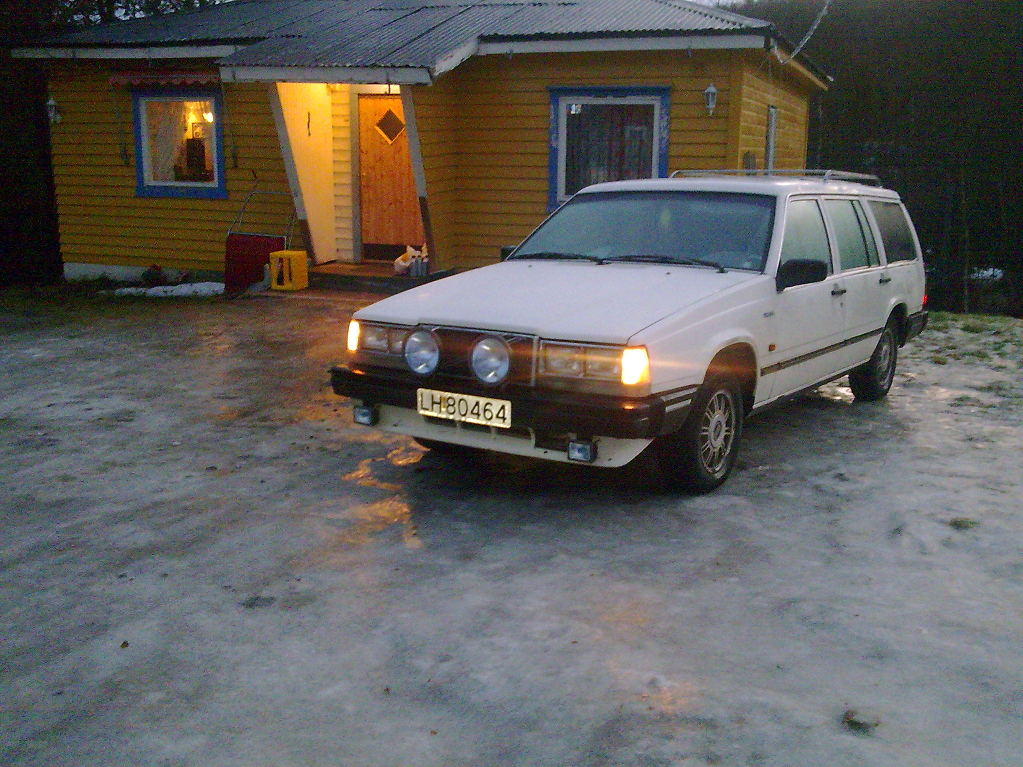

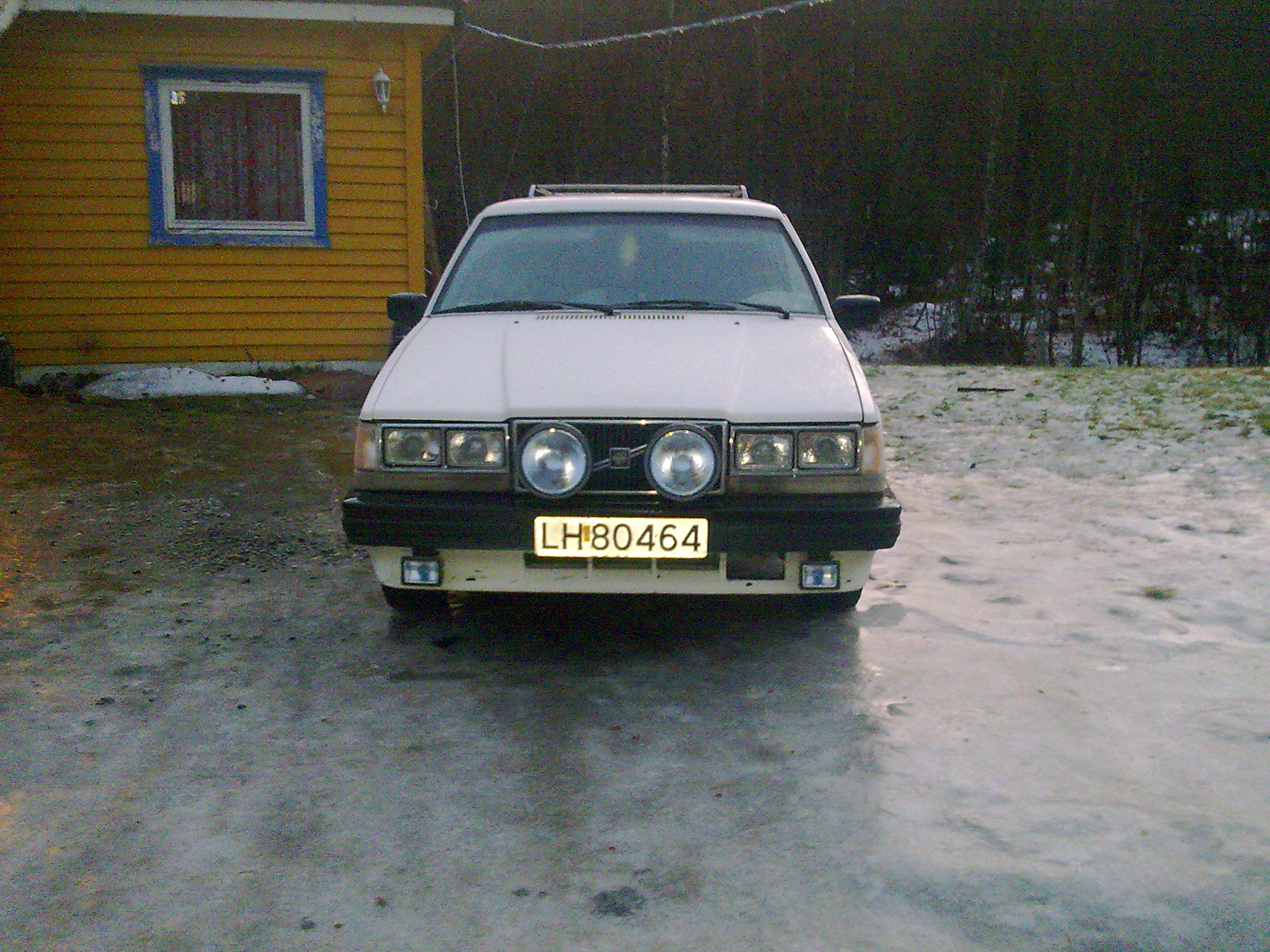

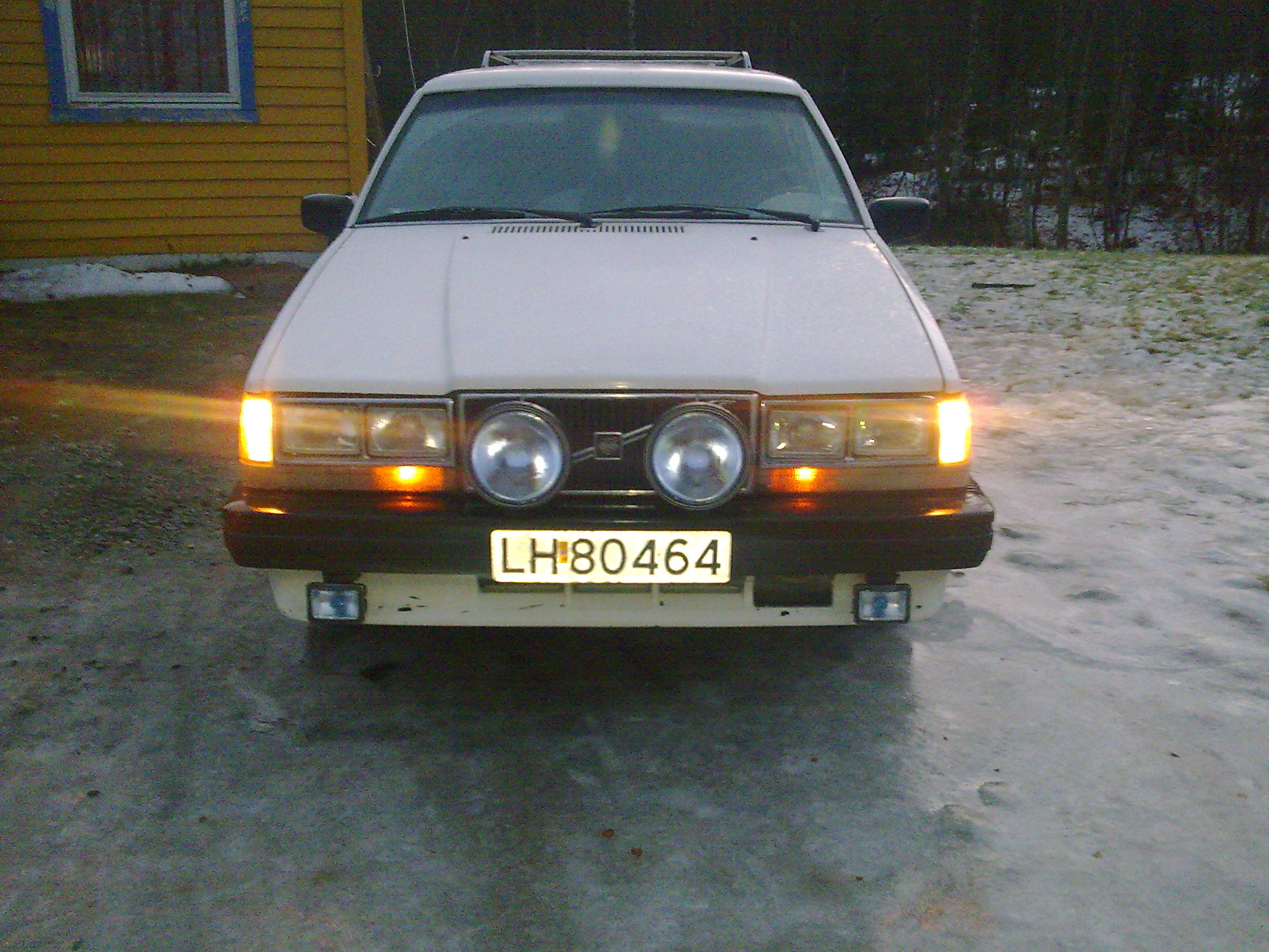

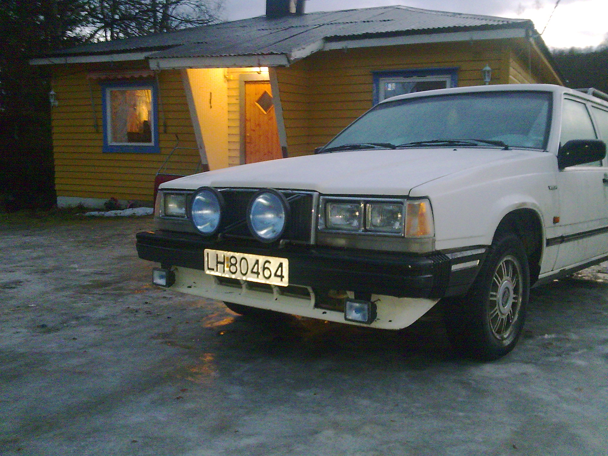

                        En liten oppdatering på prosjektet mitt:
                        For vel 3-4 uker siden ble jeg stoppet på "stripa" av onkel Blå med saftblanderne. De mislikte STERKT mine orange pærer i parklysene mine,og jeg fikk påpakning om å fjerne de. Så jeg valgte å få en mangelapp og måtte vise bilen istede for å skifte pærer på stedet.
                        Dette irriterte meg noe Jæ...g.
                        Vel,jeg gikk til anskaffelse av en USA-front og siden dette er en Volvo som ble importert i -93 så hadde den en slik front orginalt.
                        Så nå kan de jo prøve seg en gang til de "folka" som ikke har annet å gjøre enn å bry seg om noen som har "feil" farge på lysa. Hadde forstått hvis jeg hadde hatt blå,rød eller grønne pærer der det ikke skal være slike farger på pærene dah....

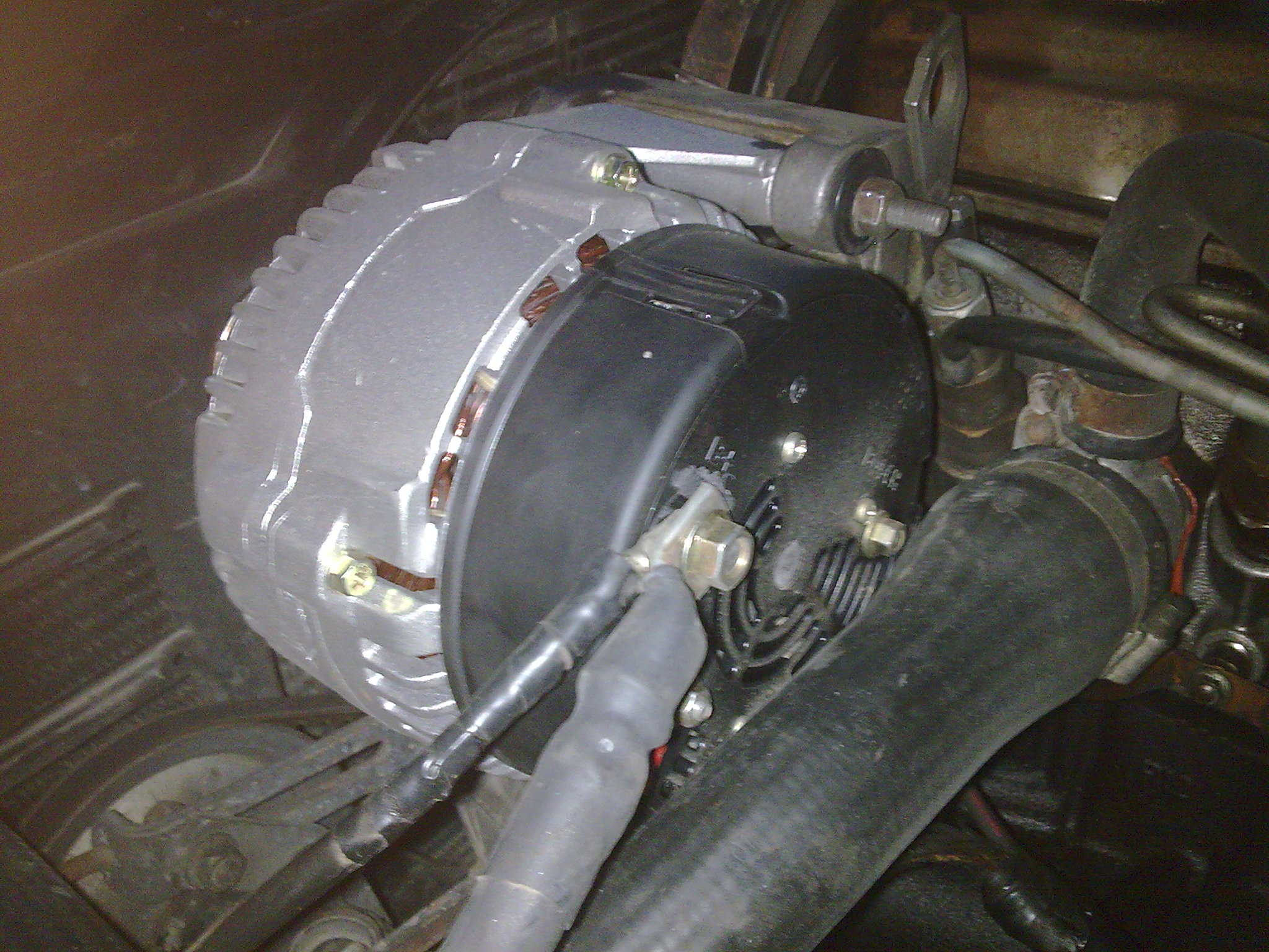

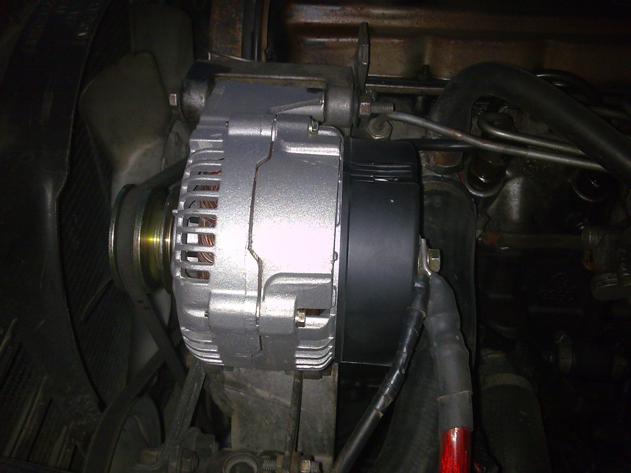

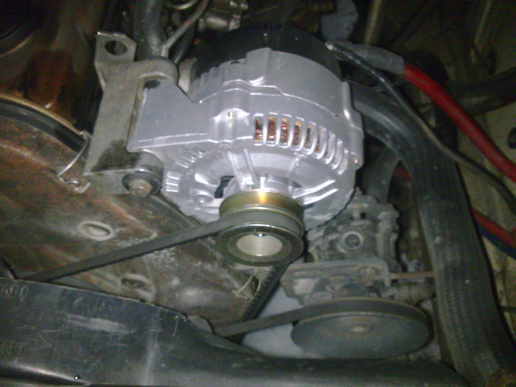

                              Biltema-Dynamo...Good Shit....
                              Da begynte ladinga på bilen å bli dårlig. Sjekka børster(Laderelé) og jeg visste at de var nye,så da var det sleperingene som var utslitt. Dype spor i de.
                              Så da tok jeg turen til Tromsø og handla Dynamo som skulle passe Volvo 940 og den var 100Amperé.
                              Kjøpte samtidig et Digitalt voltmeter som jeg har montert(kjekk greie de derre voltmetrene) så nå følger jeg med litt i bass-slagene.
                              Når jeg har varmevifta på trinn 2(av 4) og kjørelys(2x55watt) og anlegget påskrudd lader jeg ca 13.6volt. Langlys på(4x60watt+2x100watt i 1000meter) lader jeg 13.3volt)
                              Når jeg spiller litt musikk går jeg ned på 12.7 volt i "de verste slagene".
                              Har uttak på andre siden av Blokka til en dynamo til,men Biltema hadde ikke inne den jeg skulle ha. Så de skulle bestilte inn.
