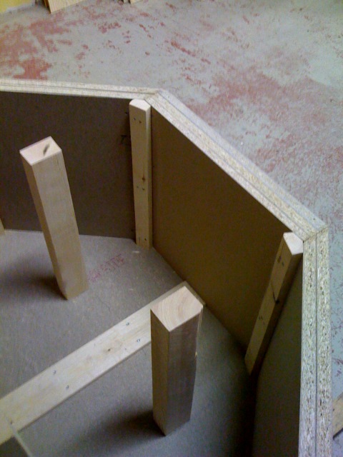

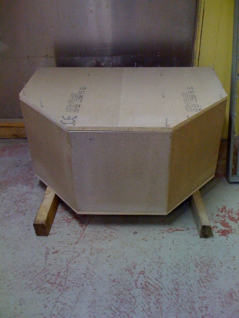

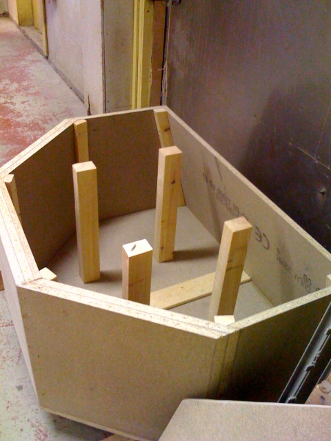

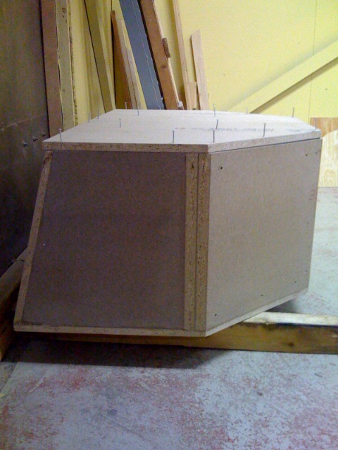

    Våger meg til å starte en tråd om prosjektet mitt...
    Som dere har sett i mine "andre" innlegg er det diverse Rockford forsterkere,3 stk. Alpine 15" R-serie,og enten Pioneer Deh P700BT eller Alpine IDA X100 til headunit.
    Idag var jeg og tok bilde av kassa som et firma i Indre Troms har laga,men pga litt trang økonomi får jeg ikke henta den før om et par uker...
    Det kommer et 10" reflex-rør på toppen av kassa...
    Tar gjerne imot innspill fra andre på åssen jeg burde gjøre det med tanke på reflex-røret(flere 4" rør istedet for et stort... Annen plassering,osv...)

    Tror dette blir bra...
    Men det er kaldt,og har ikke mye lyst ut i en uisolert fjøs å mekke anlegg...
    Men ville bare vise noen bilder og få noen idé(er) om videre løsninger....
    Skal jeg lage meg en slags vinklet Hattehylle,eller bare putte sett i dørene bak....er en av tankene jeg gjør meg....

        Er ikke sikker på hvor mange liter kassa har eller hvor mye jeg trenger til de Alpine 15-tommerne.
        Kassa skal måle ca 55 cm høy,98 cm lang og 112 cm bred. Bygget i 22mm spon, med forsterket front der sub skal festes Siden er i 45 grader og fronten er ca 48 cm. Skrå bak på kassa er 13 cm forskjell på topp&bunn.
        Var ikke den skarpeste i Matte på skola,så jeg har rett og slett ikke tatt meg sammen å satt meg ned med penn,papir og kalkulator....
        Men jeg gleder meg til å få kassa hjem,og begynt med hull-skjæring og finpussing+trekk...
          Syns det kanskje ser ut som om noen av de avstiverene kommer til å stå i veien for elementet?
            Det stemmer nok d... Men det er ikke no problem å flytte de og få tak i flere. Det kommer GARANTERT til å bli vibb´er på topp-plata,så e ska prøve å stive av så god eg kan. Kan jo være e treng avsiving ifra side til side i tilegg...
              Fra side til side kan du bruke stenger som er ferdig gjenga. Eller allthread som det kalles så fint på engelsk! Kjør den igjennom kassa og fest den med bolter og låseskiver! Det stiver av helt perfekt det!

                          Ingen problem å få gjengestav til å bøye seg slik at det også gir etter.. Så vil ikke kalle det overkill
                            Før han begynner med gjengestaver, så bør'n få dobla veggene på resten av kassa og.
                            Ingenting er sterkere enn det svakeste ledd.
                              Så du mener veggene i kassa er for tynn?(bortsett fra "frontene" der elementene skal sitte?) Blir et problem for jeg har (tror jeg) max bredde for at kassa skal passe mellom hjulhusene i Volvo´n.... Da må det bygges på innsia,og det kan bli litt mere knotete........ Hmmmm. Forslag?
