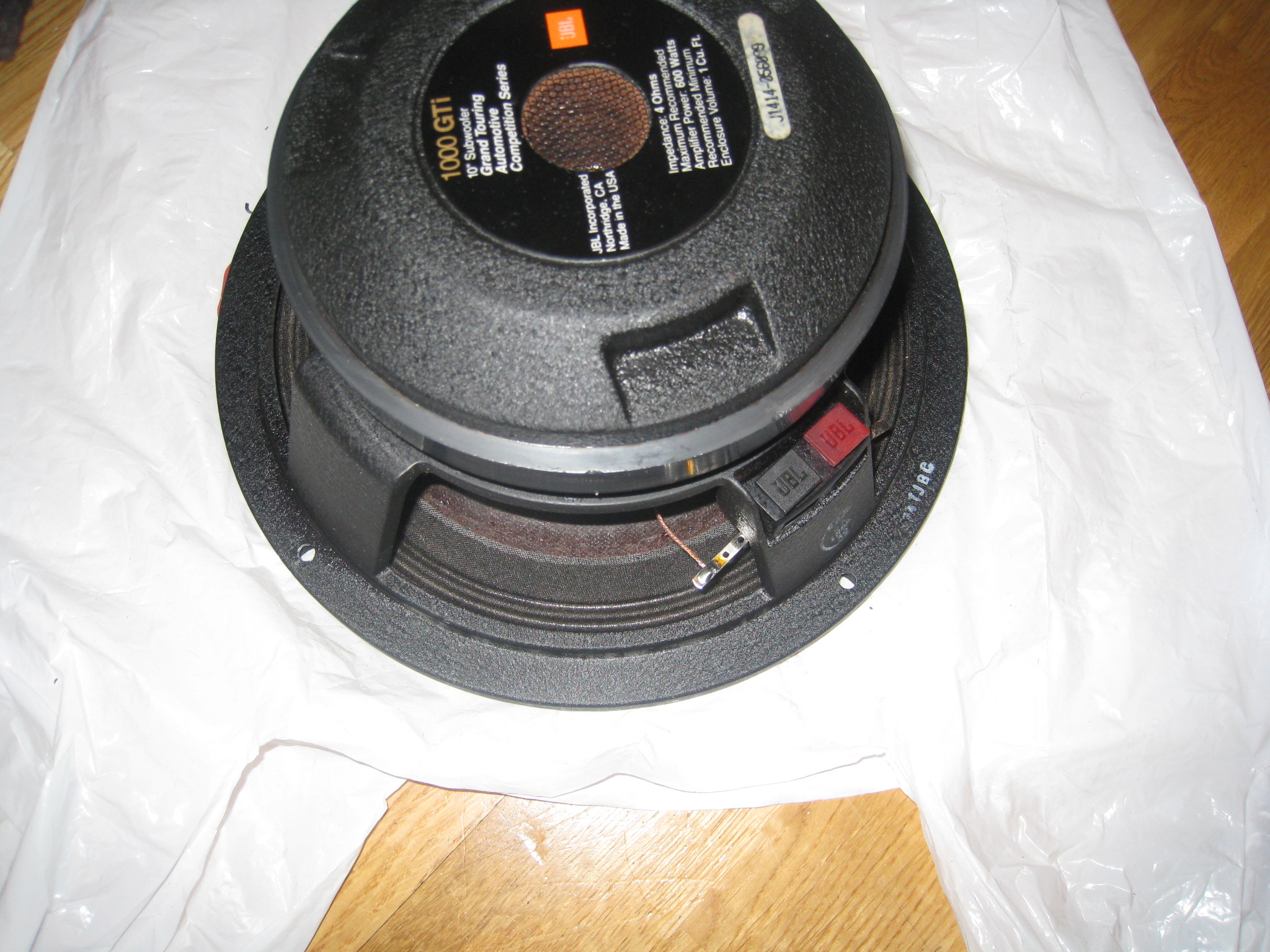

    Skal prøve å få mine JBL GTi 1000 tilbake til gammel storhet.
    Bruker min erfaring som møbelsnekker til hjelp.
    Verktøy: (denne blir antaglig oppdatert etterhvert)
    - Stål-ull (eller rørlegger ull som jeg kaller typen:P)
    - pusseskinn
    - Avsug (støvsuger)
    - neglelakk
    - lim
    - Svart hobbylakk (biltema typen, håper jeg ikke trenger denne)
    - Avbitertang
    - Sikkerhetsnål
    - Tetningsmidler/polish
    - Små pensler
    - LED lykt
    - Autosol metal polish
    Du trenger ikke et verksted for å holde på med dette, noen verktøy kunne ha forskyndet prosessen noe,
    men slikt arbeid er det beste verktøyet tid.
    Etter å ha vært lagret i 2 år så har lakken som på disse er meget tykk, holdt seg.
    Lakken minner mest om tectyl eller asfalt med høy viskositet.
    Problemområdet blir de ubehandlede metall-flatene og i skjøtene som har lim.
    Disse vil over tid begynne å korrodere.

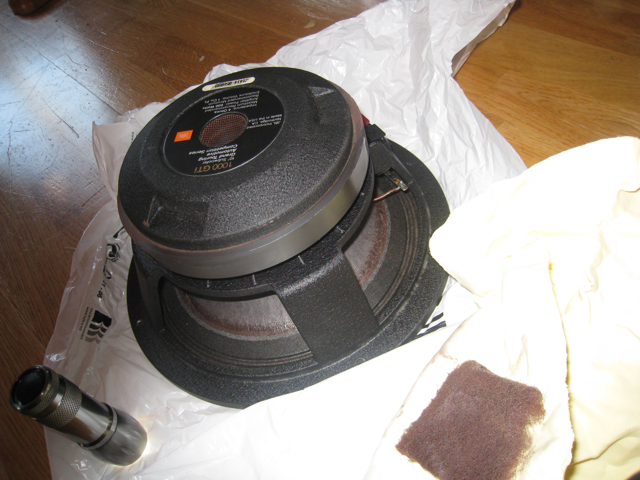

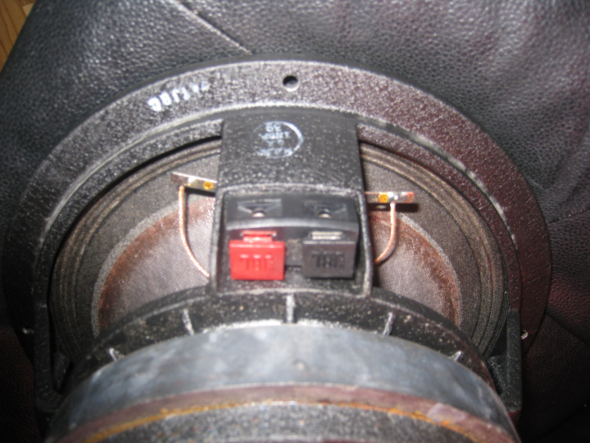

    Bilde 1 : Nederst ser dere limkanten har begynnt å bli misfarget, det har tørket opp og begynnt å få en farge som minner mest om rust. Dette vil til slutt føre til rust og spise seg innover til spolen. Det er snakk om lang tid før det kommer så langt, men blir det ikke tatt i starten blir det vanskelig å få det helt stoppet.
    Den blanke metallflaten på magneten har også begynnt å få litt irr/misfarging. Dette er ikke noe du bare vasker av (det blir som å pisse i buksa, blir varmt med det samme).
    De to brune flekkene på kontaktene er noe som kalles flux (hvis jeg ikke huskerfeil ifra elektronikken på vgs) og er ett biprodukt du kan få når du lodder. Dette kan pusses vekk for å øke helhetsinntrykket, men ikke puss vekk loddinga selvfølgelig.

    Bilde 2: Her har jeg såvidt begynnt med pussinga, bruker "rørlegger-ull" da dette er litt mer håndfast og enklere å bruke enn stål-ull i dette tilfellet.Minner mest om ett svampaktig sandpapir.
    Her ser vi bedre det hvite irr-belegget imellom opphenget til suben og magneten/coilen.

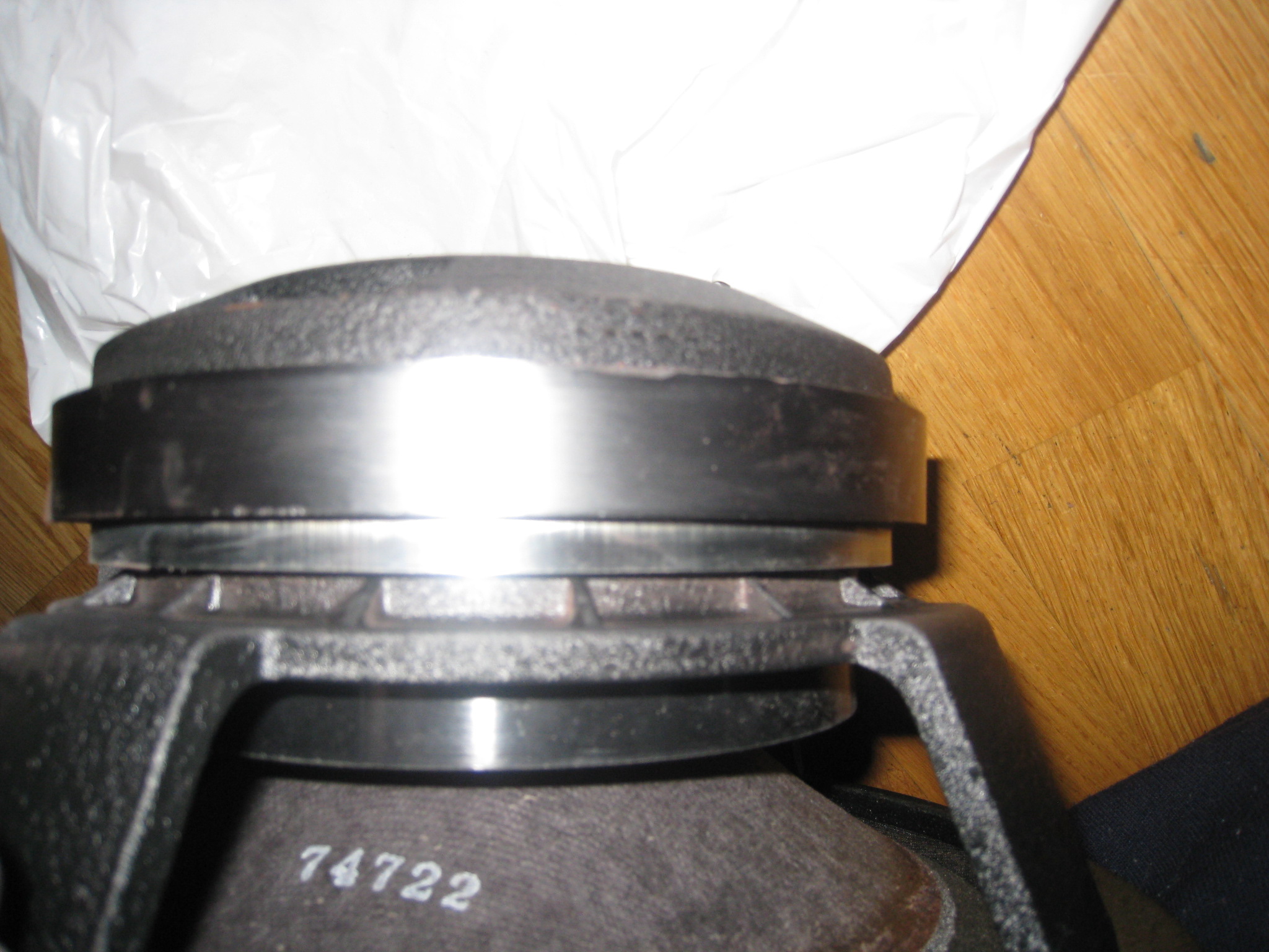

    Bilde 3 : Her har jeg begynnt pussinga.
    Kommer med oppdateringer fortløpende utover dagen.
    Her er det mye arbeid igjen, men pussinga er definitivt mest tidkrevende.
    Blir spennende å se hvordan jeg får til "conene".

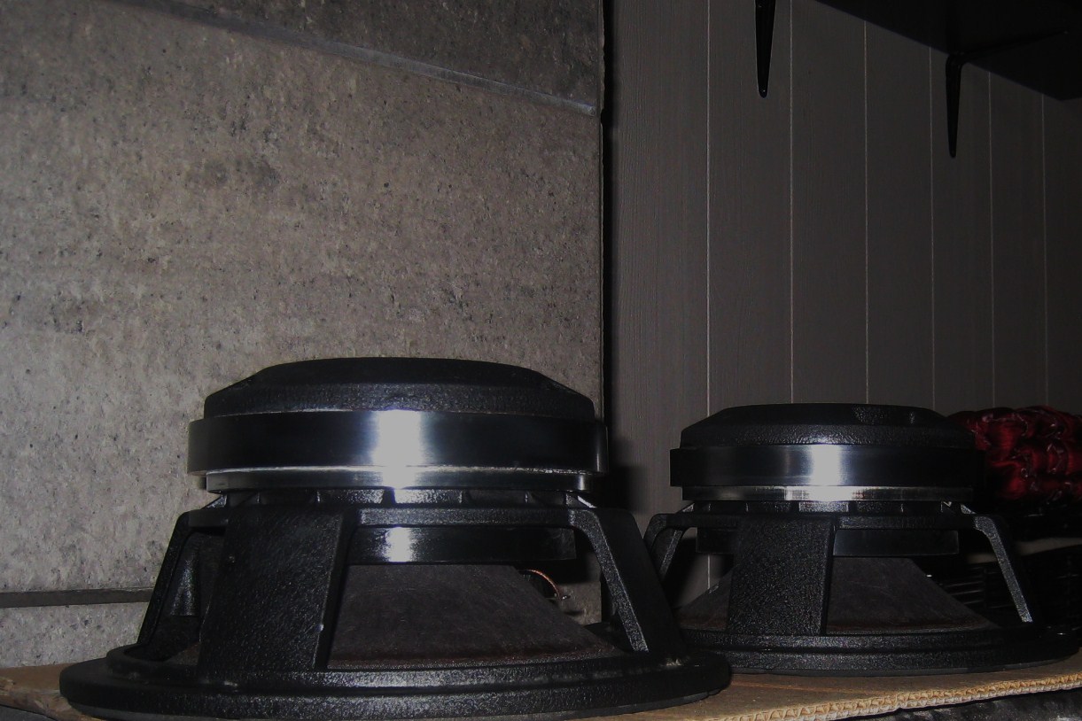

      Bilde 4: Her er grovpussen på den første suben ferdig.
      Den marineres lett i multispray som smører, driver ut fukt og beskytter mot rust.
      Den får gleden av å tørke imens jeg begynner på neste element.
        Da er den andre suben grovpusset.

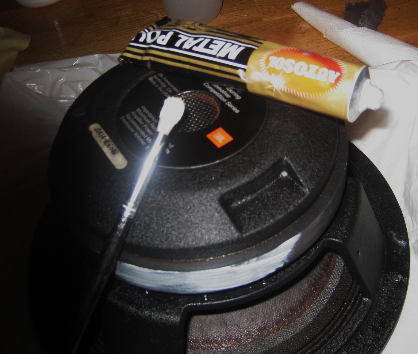

        Den første suben er ferdig tørket og klar for litt metal polish.
        Dette for å få beskytte mot rust og gi en litt bedre finish.
          Ble som ny den

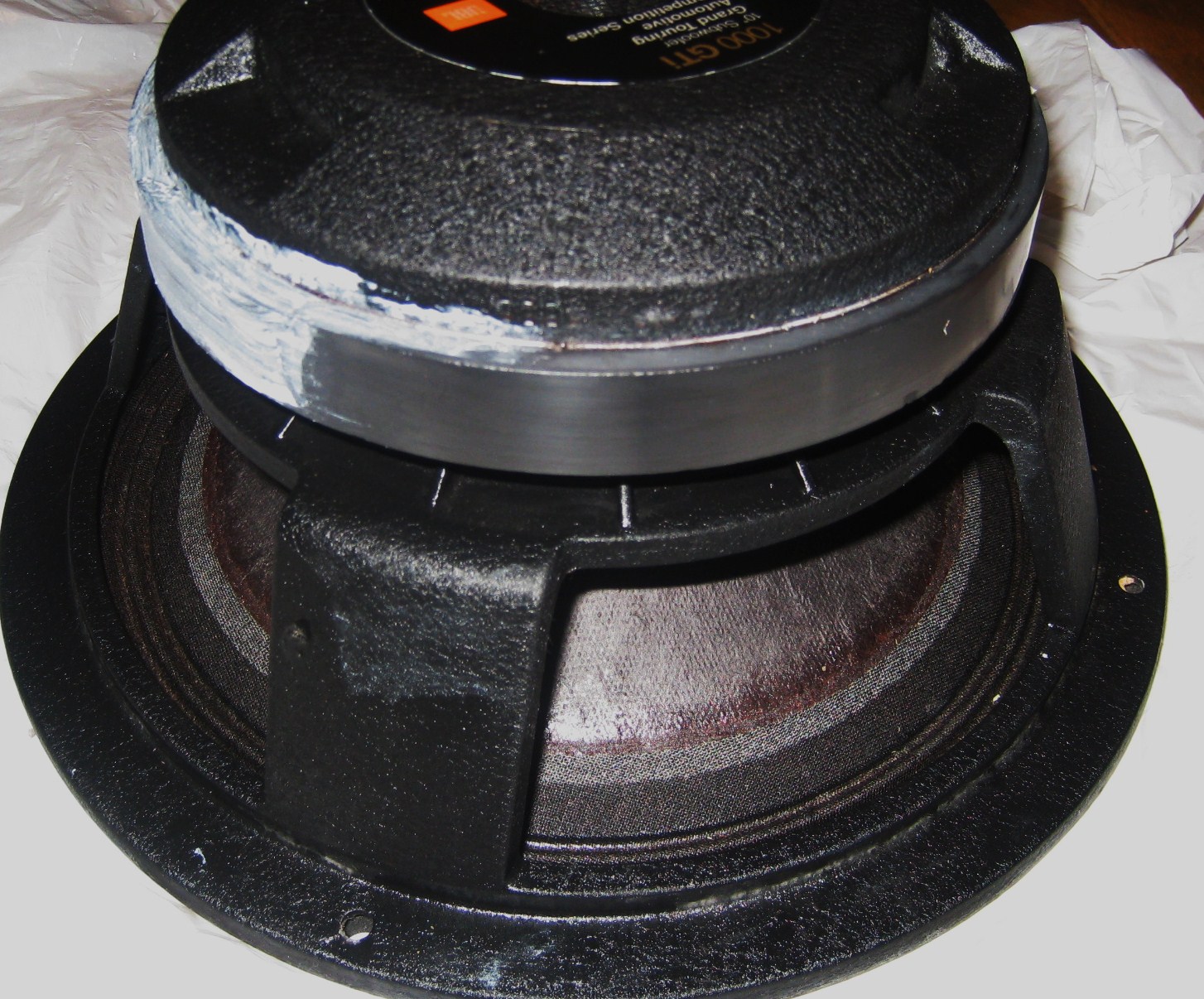

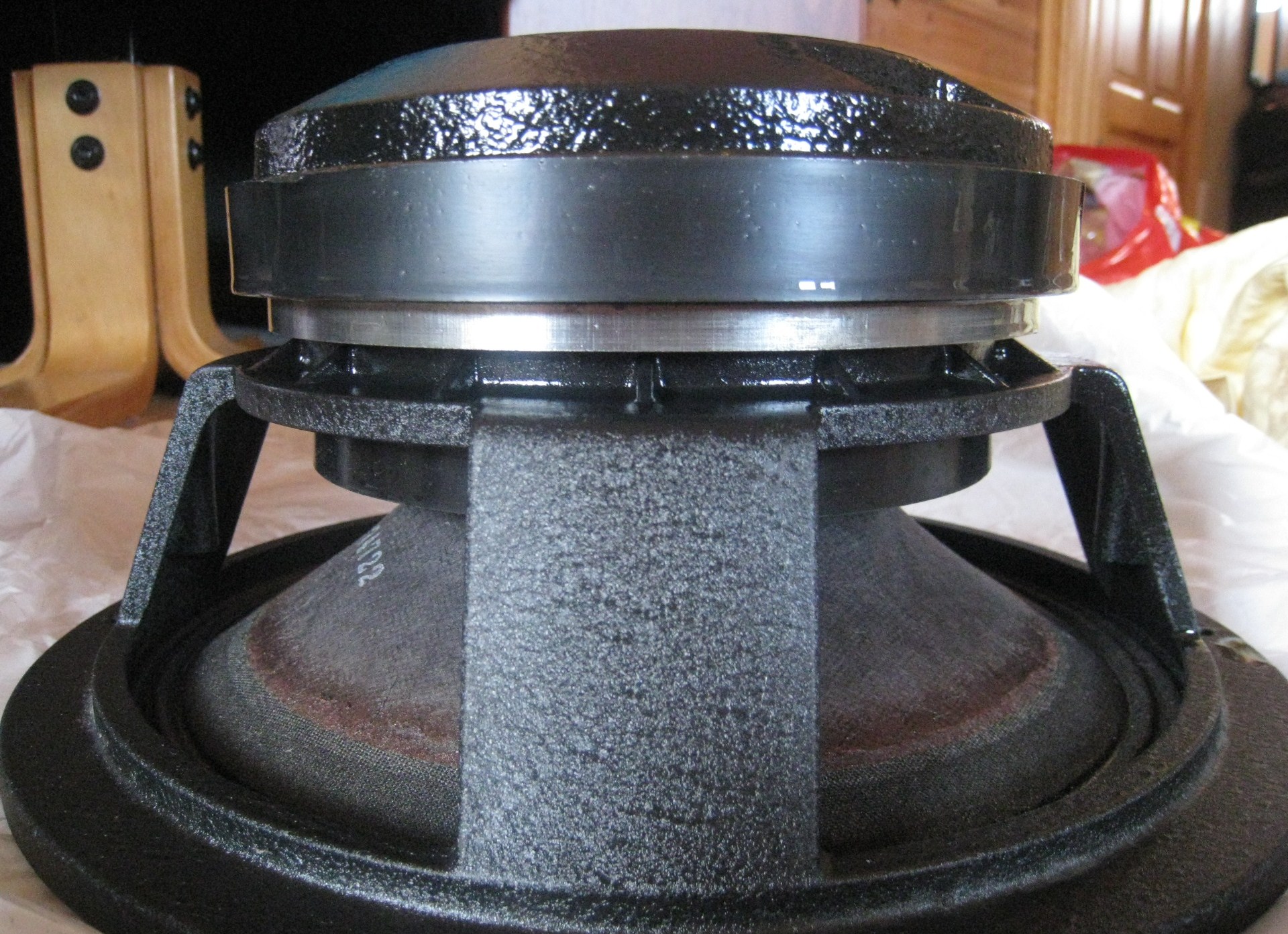

            Har pusset med metal polish og skal svartlakkere skjøtene så de får beskyttelse
            Men er på god vei nå
            Hyggelig med tilbakemeldinger
            flere bilder kommer fortløpende.
              Her begynner det å ligne noe, har fått lakkert skjøtene på under og oversiden.
              Blir litt flere bilder når jeg tar siste suben med polish og lakk.

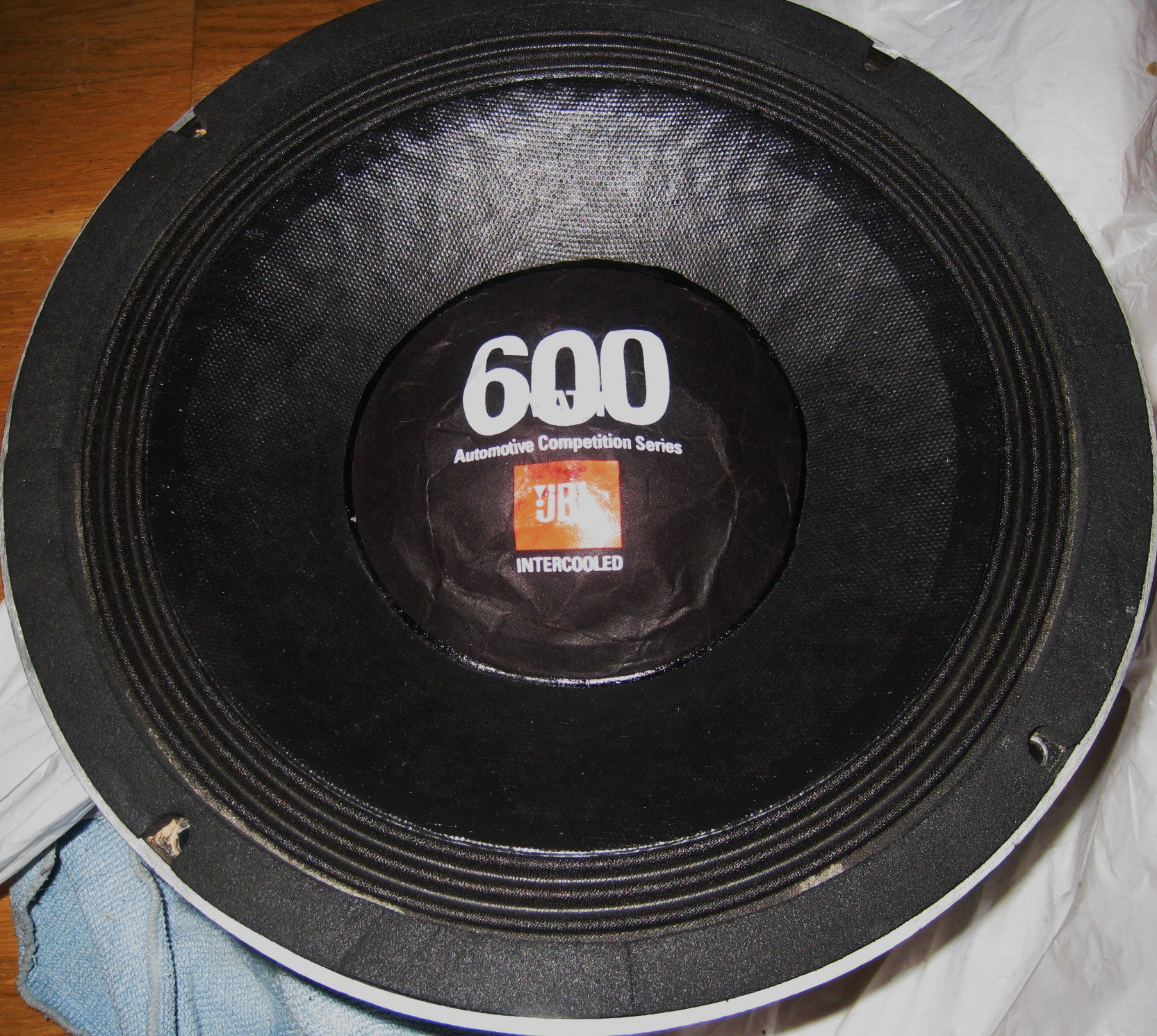

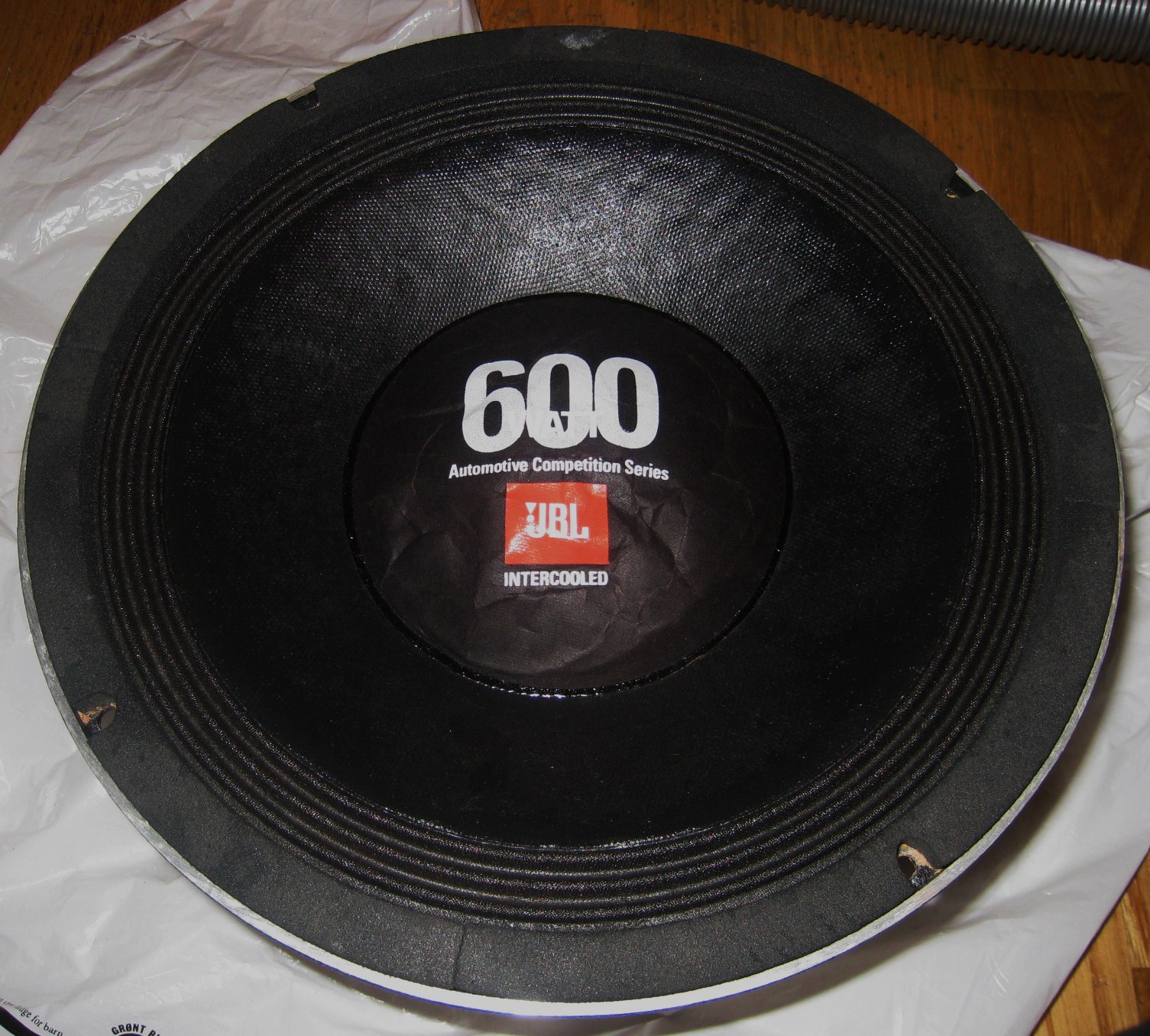

                Så var det "cone domen" på den første suben.
                Rengjøring og smøring og sist men ikke minst, prøve å få den ut i tilnærmet orginal tilstand.
                Som dere ser, så er det ingen enkel oppgave jeg har tatt på meg.
                Men jeg skal se hva jeg får til etter beste evne.
                Jeg har gått bort ifra den "vanlige" metoden jeg har brukt før, med ei sikkerhetsnål som jeg bøyer i 90 graders vinkel ca 2-3mm ifra nålspissen. Dette fordi det er for mange "folder" på "conen", og dette vil både bli veldig tidkrevende og ikke nødvendigvis bedre resultat enn å bruke en støvsuger.
                Skal man først bruke en støvsuger, så er tipset å gå varsomt fram.
                Her ser dere resultatet:

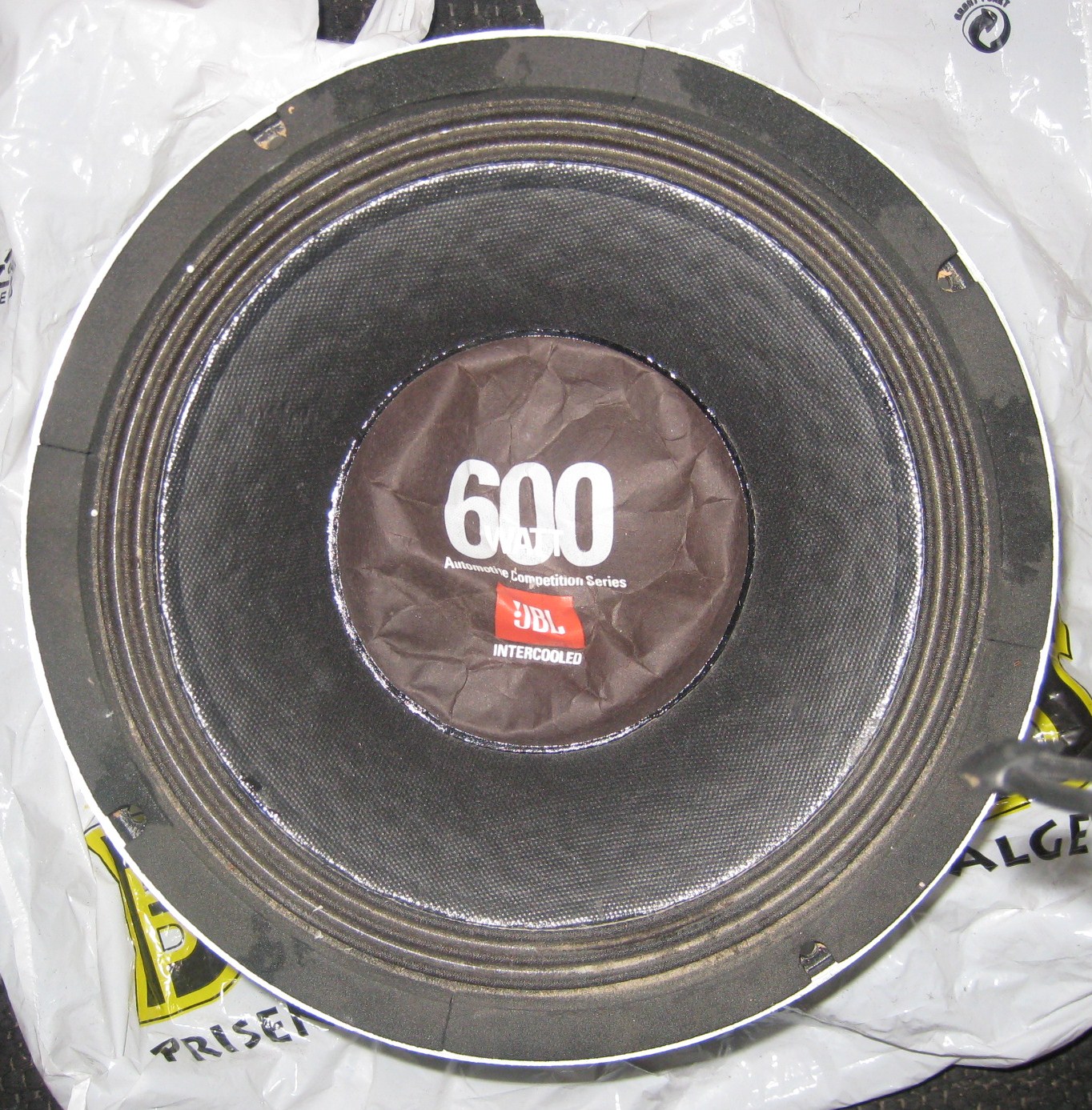

                Dette er det beste jeg får til med midlene jeg har i heimen, kan tenkes at ett avsug med lik dimensjon/diameter som "conen" hadde fått litt bedre resultat, med desto større risiko.
                Må si meg etter forholdene fornøyd med den første suben (bare siste rengjøring som gjenstår)
                Skal ta polish/lakk/smøring/cone på den siste etter middagen.

                    Husk at autosol brukes til å rubbe med, den har ingen funksjon om man kun legger på og tar det av igjen.
                      Veldig viktig poeng Typh
                      Skulle tatt med litt med framgangsmåten der gitt.
                      Det kan også nevnes at autosol fungerer utmerket til å rengjøre eksosanlegg, og som lakkrens på vanskelige flekker (litt forsiktig). For å få vekk bremsestøv fungerer den også veldig bra.
                      Forøvrig ett must å ha i løsemiddel samlinga si
                        Autosol MÅ man ha

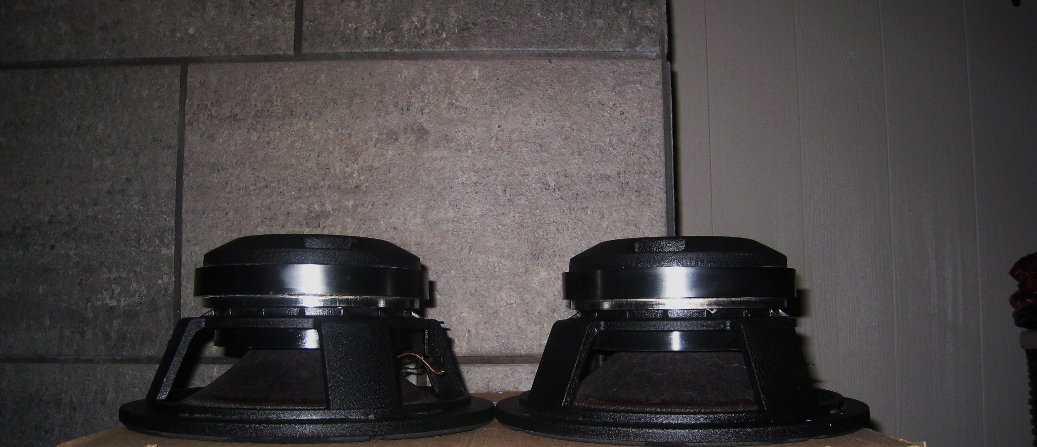

                          Da er jeg ferdig med rengjøring og tørking
                          Her er noen bilder av resultatet.
