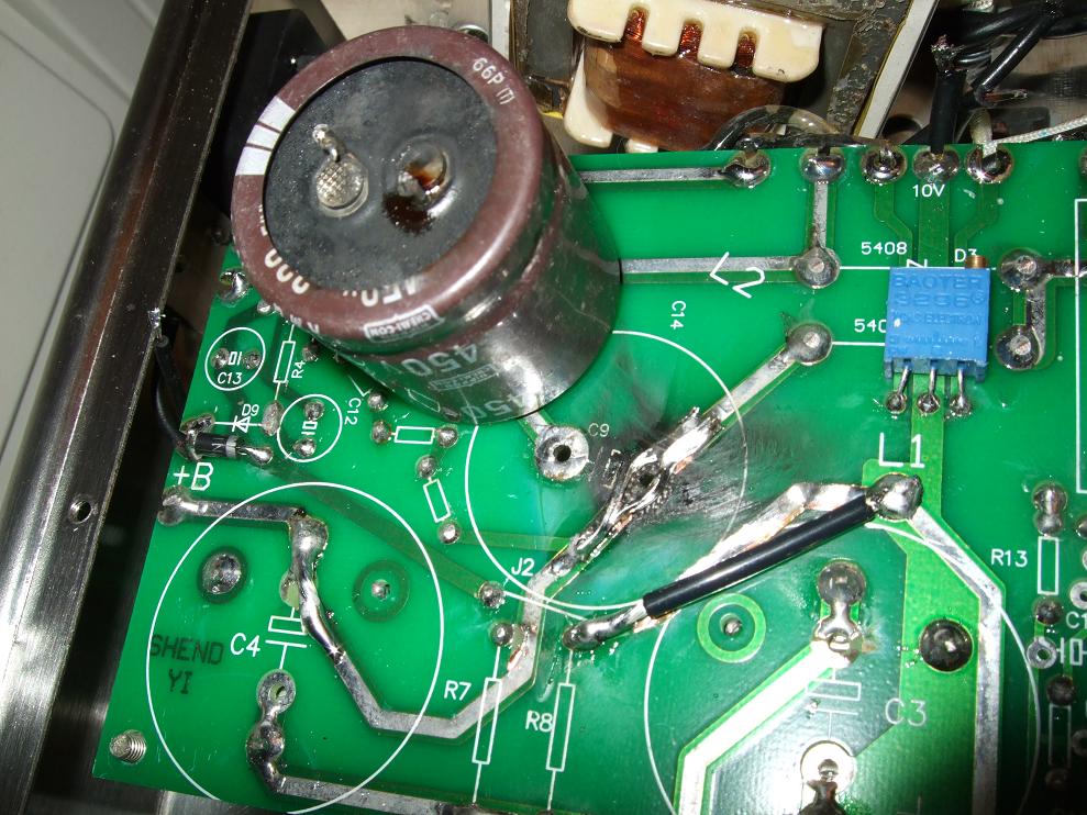

    • Idag har jeg svingt loddebolten.
      Reparert printbaner. De flerret opp når kondensatoren på bildet sa pang. Det skal være blank alu på toppen av den, er sot der nå..

                  rør forsterker? de kondisene smeller litt mer enn på halvleder versjoner pga den høye spenningen det verste er lukta, smellet går "fort over"...
                  husk å skifte likereterne samtidig -selv om de måler "ok"

                        Rørforsterker ja, 845 - så der er plenty spenning ute å går. Var rene fyrverkeriet inni der, håper røra overlevde.
                        Takk for tipset, skal bytte de å.
